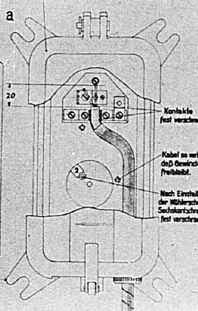

I Kvalavåg (og andre steder) kan man av og til benytte merker på veggen til å se hvilket utstyr som har vært montert. Finnes målene på de to antennekoplingsboksene noe sted(?) så går det sikkert an å se hvor de har vært montert.
Skulle noen ha et sett slike bokser for salg eller bytte så har vi da behov for dette i kommandobunkeren ved HKB Vikene
Restaurering av kommandobunker ved HKB Vikene på Kvalavåg
Basert på de målene man finner på tegningen, kan man jo anslå følgende ca-mål (burde være tilstrekkelig for å sammenligne med eksisterende skruehull):Arquebus wrote:Finnes målene på de to antennekoplingsboksene noe sted(?) så går det sikkert an å se hvor de har vært montert.
EDIT: Slettet, da fasit med korrekte mål er funnet...

Tegning med mål. Takk til Natter
- D1790_2 Gerätebeschreibung der Festungsantennenanlage (1943).jpg (183.87 KiB) Viewed 12916 times

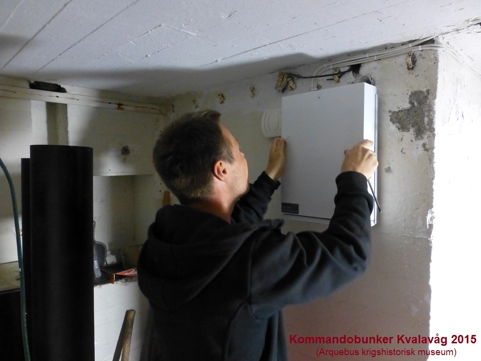

Men jeg starter med ett bilde fra 2015 der vi har installert alarmsentralen i bunkeren.
Får vel begynne å skrive noen ord om restaurering av kommandobunkeren igjen.
Vi har nå fjernet alt inventar som ikke skal være der, og under det muggne etterkrigsinventaret kom det til syne en mengde kabler, fester og skrift som viser hvordan regnerom/kartrommet har vært. Vi har også funnet ut hvilke bokser og dippedutter som har vært i sambandsrommet, og vi har fått tak i en del av dette utstyret.
- 106 - Kommandubunkeren ved HKB Vikene 2015 - Installasjon av alarmsentral.jpg (169.29 KiB) Viewed 12820 times

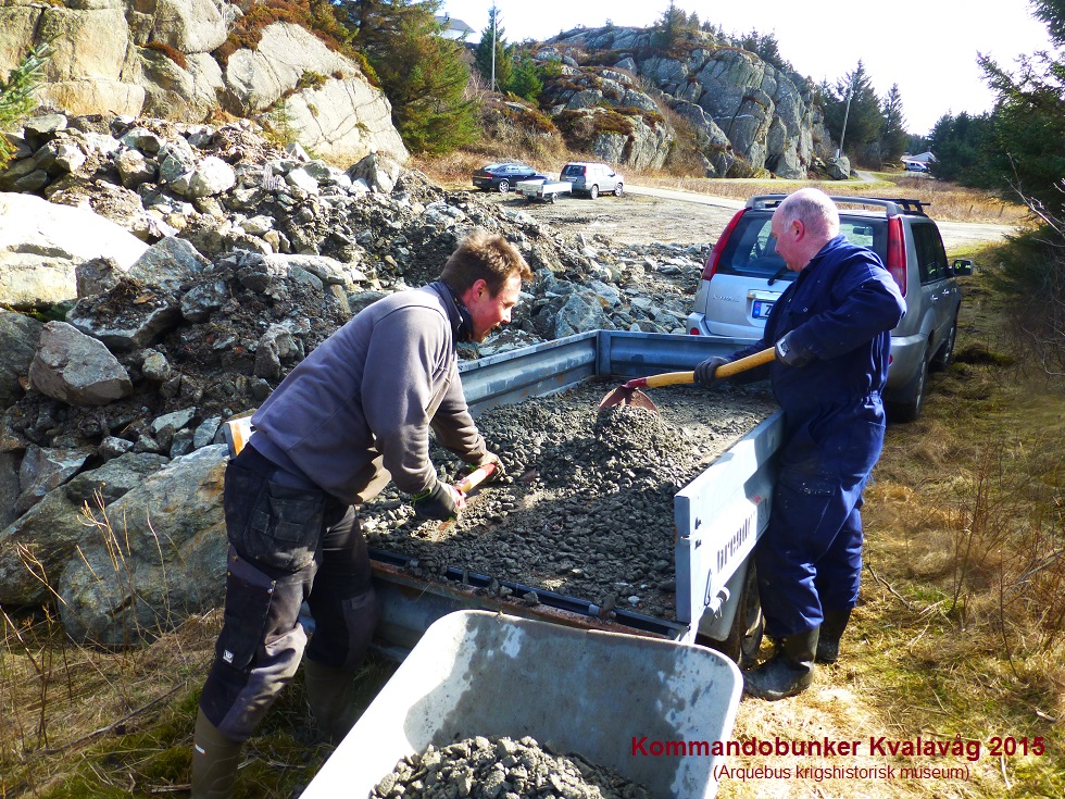

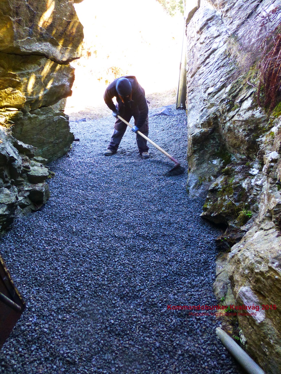

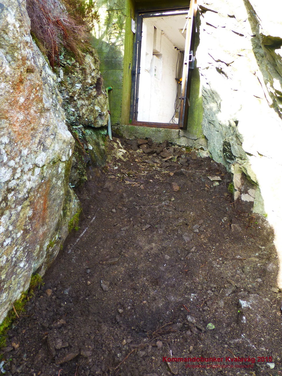

Inngangspartiet var både gjenngrodd og gjørmete. Etter en fin lørdagsdugnad med noen tonn pukk og singel var inngangspartiet til bunkeren blitt renere og penere. Dette får holde mens arbeidene pågår, så får vi se hvilket dekke vi velger til slutt for å få et så autentisk preg på dette som mulig.
- 107 - Kommandubunkeren ved HKB Vikene 2015 - fjerning av masse foran inngangsparti.jpg (712.18 KiB) Viewed 12814 times
- 108 - Kommandubunkeren ved HKB Vikene 2015 - Inngangsparti, Bærelag og duk før singelen legges på.jpg (673.25 KiB) Viewed 12814 times
- 109 - Kommandubunkeren ved HKB Vikene 2015 - Det ble en del hnengerlass med pukk og singel.jpg (458.77 KiB) Viewed 12814 times
- 110 - Kommandubunkeren ved HKB Vikene 2015 - Trillebåre med trekkraft.jpg (392.52 KiB) Viewed 12814 times
- 111 - Kommandubunkeren ved HKB Vikene 2015 - singelen legges oppå bærelag og fiberduk.jpg (858.4 KiB) Viewed 12814 times
- 112 - Kommandubunkeren ved HKB Vikene 2015 - pukk og singel ferdig.jpg (849.15 KiB) Viewed 12814 times

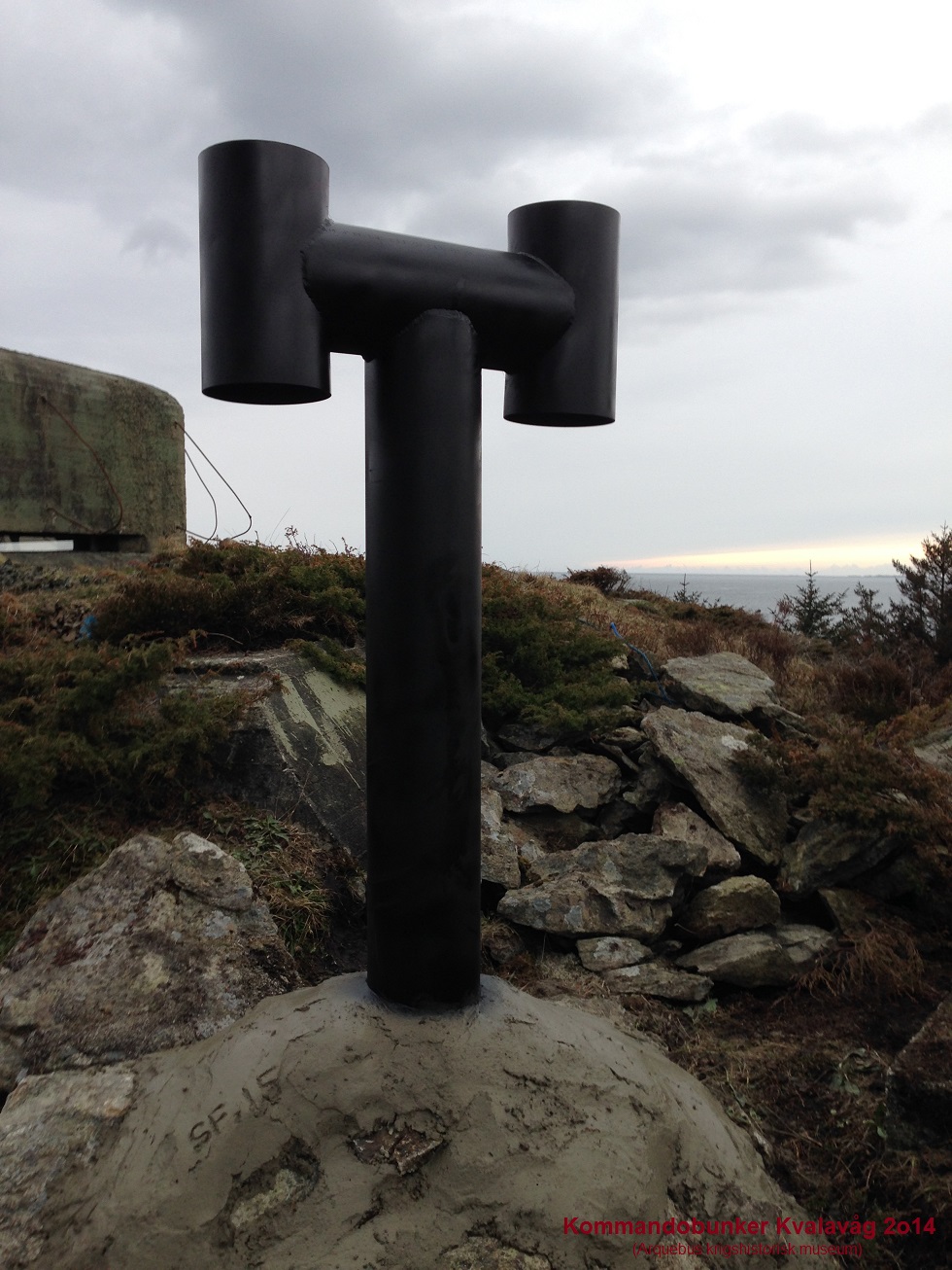

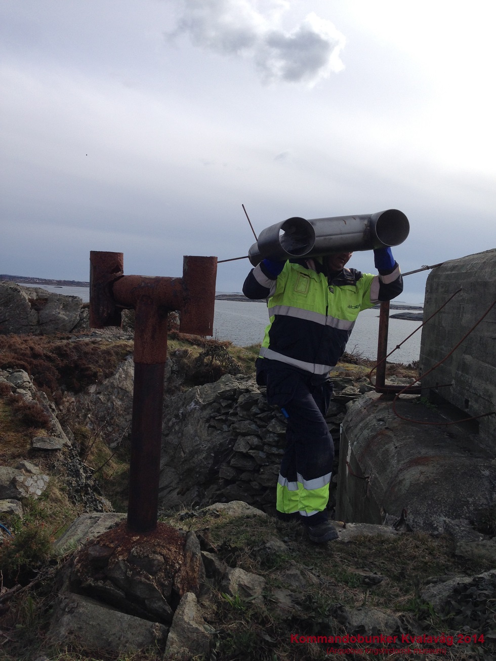

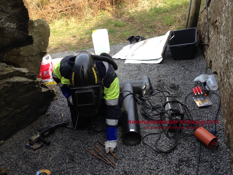

Et eget prosjekt er ventilasjonskanalene, og disse har vi valgt å gjenskape slik de var fra den tiden bunkeren var kystmeldepost i sjøforsvaret. Vi må uansett lage gjerde rundt på taket av sikkerhetsgrunner, så helt originalt i krigsutgave blir dette ikke likevel, men absolutt til å leve med. Vi må ta all massen av på taket, det er en lekkasje i bunkeren, og det er noe herjinger som forsvaret har gjort på taket som må utbedres. Vi må grave av dette for håne, og arbeidet har startet i høst.
Men her er en av de tre (eller fire) ventilasjonssjaktene på plass. Rustfritt materiale skulle gi en levetid på kanalene som er akseptabel.
Sammen med vister og avfukting så skulle disse ventilasjonsrørene sørge for en akseptabel luftfuktighet i bunkeren.
- 113 - Kommandubunkeren ved HKB Vikene 2015 - Siste finish på ventilasjonskanalene før montering.jpg (372.12 KiB) Viewed 12800 times
- 114 - Kommandubunkeren ved HKB Vikene 2015 - Første ventilasjonskanalene bæres på plass.jpg (393.46 KiB) Viewed 12800 times
- 115 - Kommandubunkeren ved HKB Vikene 2015 - Første ventilasjonskanalene montert.jpg (380.37 KiB) Viewed 12800 times

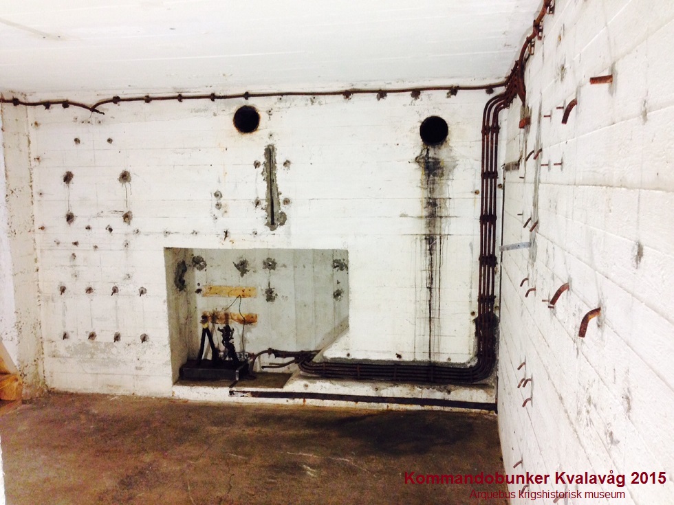

Da vi rev ned de muggne veggene i regnerommet i bunkeren kom de til syne masse kabler og fester. Her har tyskerne drevet utregninger med blyant på veggene i forbindelse med montering av utstyret, og skrevet en del notater i forbindelse med feltlinjene. Ikke mindre enn åtte batteribokser og tre bunkertelefoner skal være i dette rommet. En er merket "KWK" som forteller oss at det var en telefon direkte fra kommandobunkeren til 5 cm. nærforsvarskanon. Vi hadde opprinnelig tenkt å sette opp forskjellige utstillinger i dette rommet, men med så mye av det osiginale ledningsnettet og festene på plass så får vi heller sette det tilbake sånn noenliunde slik det var.
Vi fikk også tak i en førkrigs tidstypisk vedovn som vi satte inn i bunkeren i går. Ikke tvil om at den sotfylte kanalen over ovnen har vært en skorsten for en vedovn.
Vi mangler informasjon om noe av utstyret som har vært på veggene i dette rommet, men det får vi heller komme tilbake til senere.
- 116 - Kommandubunkeren ved HKB Vikene 2015 - Bak veggene kom det masse kabler og fester til syne.jpg (230.46 KiB) Viewed 12765 times
- 117 - Kommandubunkeren ved HKB Vikene 2015 - Vedovnen på plass i regnerommet.jpg (318.04 KiB) Viewed 12765 times
