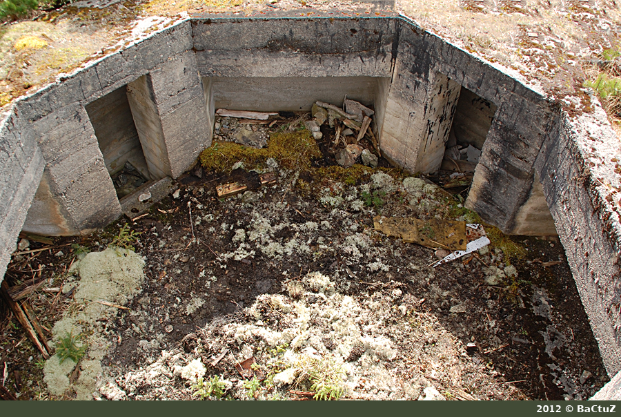

Ser ut som en LV-stilling. På de britiske etterretningskartene er det avmerket to luvtvernkanoner, hvor den ene skulle ligge sånn ca. i innringet område på det første vedlagte bildet. Nå er jo ikke presisjonsnivået på disse rapportene større enn at det godt kan være den avbildede stillingen.

Igjen, jeg hadde ikke spade med... Men plassert på høyden bak offisersbrakken, og med dette utseende, så...

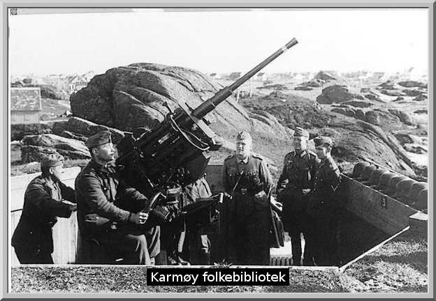

Vel, EE kom opp med eneste mulige løsning hittil for å nå over 1,5m stillingsvegg her - En 2cm Flak KwK.
Så da går vel antall KwK'er opp i tre(3) samtidig - og denne stillingen tilhørte infanteriet Paul, rimeligvis :bra:
Fotografi av  2cm KwK Flak, høyst sannsynlig fra Kvitsøy.<br />(Ikke Skudenes slik Karmøy folkebibliotek angir på http://www.karmoy.folkebibl.no/cgi-bin/websok-bilde?tnr=18483 )
Flak KwK2cm.jpg (41.09 KiB) Viewed 8849 times

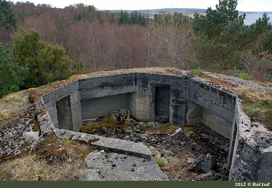

Høye murer rundt denne aktuelle flak-stillingen ja... Mer enn 1,50 m. kan det se ut som også.
bactuz wrote:Mer enn 1,50 m. kan det se ut som også.
Merk at vegghøyden ble MÅLT, med laser, helt ute ved kanten der betong-gulvet var intakt og ikke brutt opp eller senket for dren. Der var høyden 1,5m :)
Er jo kjekt når ting faller på plass, hadde ikke vært like inntresant om alt var selvsagt og ferdig definert :-)
Vedlagt en link til AHF der det er postet diverse bilder av 2 cm Kwk/flak, deriblandt bildet fra Kvitsøy(over) og Ferkingstad. I denne tråden er nok de fleste med sokkellavett.
Den på Nordheim er vel ganske så lik de to 2 cm Kwk/flak man finner på HKB Leirvik. Disse har vel stått på lavett og ikke sokkel
http://forum.axishistory.com/viewtopic. ... 0&t=122103
rhandber wrote:Det at stillingen er så høy, må det bety at det er et våpen som rakk over kanten som sto der? ville kanskje tro at om det sto en 2cm flak der for luftmål, så skal den jo uansett skyte oppover :P og at høye vegger mente bedre beskyttelse.
Litt dumt å lage så høye kanter at kun fly som er omtrent rett over deg kan beskytes kanskje?
Dessuten har jo så og si samtlige stillinger beregnet for ordinær Flak 38 etc har så mye lavere kanter enn denne, noe som sier meg at det her sto et annet og litt spesielt flak-våpen.
Er dette bildet fra Ferkingstad mener du Paul?
Photo's = A. Chazette and Ebay.de
Ser at dette bildet kommer fra et album merket Ferkingstad forresten.... Men fint det andre også, og mer sammenlignbare murkanter som på Nordheim :)
Paul S. wrote:Er jo kjekt når ting faller på plass, hadde ikke vært like inntresant om alt var selvsagt og ferdig definert :-)
Det er sant :)

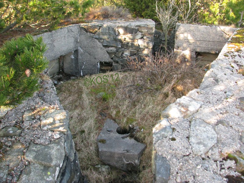

Jeg fant heller ikke noen umiddelbare fester etter sokkel, men jord og småbusker dekket hele senter av stillingen. Er der 'skåler' eller noen merker etter lavettene på HKB Leirvik ?

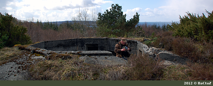

Slenger ut et par bilder til av stillingen vi snakker om her... Mulig flak-stilling med 'Flak-KwK' altså.
