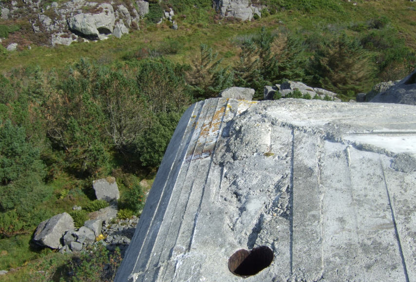

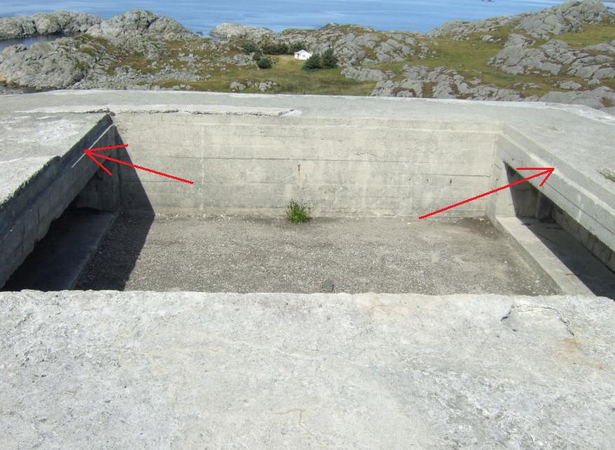

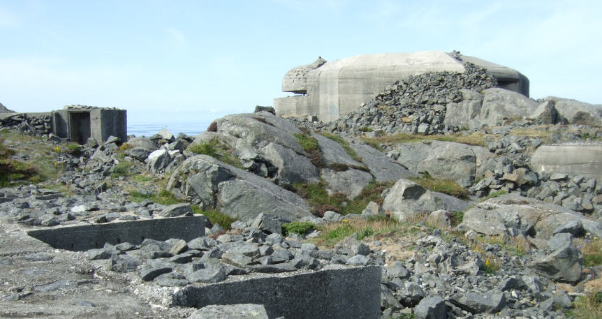

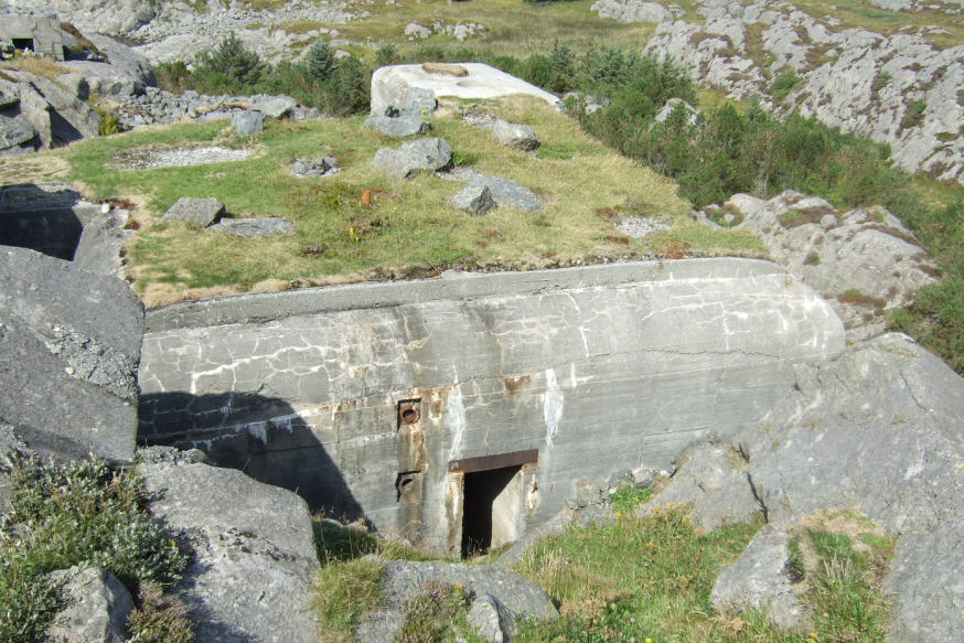

Arquebus wrote:Enig i at det er ca. her avstandsmålergropen på kommandobunkeren på Syre står. Men jeg har vanskelig for å se at man kan benytte en 4-6 meter avstandsmåler inni den hytten?
Vinkelen på bygget og mangelen på noe annet å sette tak over (det er jo dal rett bak der) tilsier at overbygget stod over avstandsmåler platformen.
Den var nok ikke der i krigen, ref. utdrag fra heftet "Syreneset Fort":
"På toppen har komandobunkeren brystvern og inn under dette var det hulrom for oppbevaring av håndgranater."
"På toppen av kommandobunkeren fant vi kassevis av håndgranater som vi fikk ordre om å uskadeliggjøre. Det gjorde vi ved å kaste dem en for en utover myra. Det var litt av et fyrverkeri!"
Mht. avstandsmåler blir det også feil med overbygg.
Men for hvilket formål ble overbygget laget ? - det er spørsmålet.
"50-årene" gir jo et intervall på nærmere 15 år etter krigen. Det er vel ikke umulig at noen så sitt snitt til å lage en hytte/ observasjonspost (fugletittere - ref. tårnet på Herdla?) ila disse årene, som så er revet i ettertid. Det er jo ingen mangel på mer eller mindre kreative løsninger på slikt rundt om...
Enig med KOS at den ikke kan ha vært der under krigen. Rikelig med smale vinduer i flere retninger kan tyde på observasjon, men jeg har ikke hørt om noen aktivitet der ute mht. kystmeldeposter elller lignende aktivitet fra Forsvaret.
Hvis bildet ikke er en eller annen form for dobbeleksponering må det være kystmeldepost eller et sivilt byggverk for jakt av et eller annet slag.

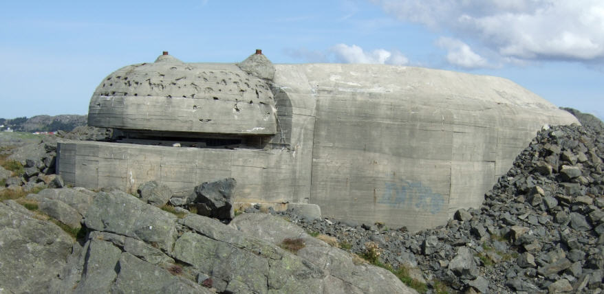

Vet man hvilken avstandsmåler som sto på Syre?
Er jo ikke alle 636 som hadde store stereoskopiske avstandsmålere på taket....
En ting jeg har bitt meg merke i ved "brønnen" på Syre er den avtrappingen som er gjort rundt + nedover trappa.
Dette kan jeg ikke huske å ha sett hverken på andre 636 eller liknende bunkere med tilsvarende brønn på toppen.
Det er jo ingen dum løsning dette om man ville satt en hytte oppi der?

Den tyske ildledningsinstrumenteringen har jeg lite peiling på, men jeg er nå rimelig sikker på at en avstandsmåler for et batteri med denne rekkevidden måtte ha noe større enn det som kunne "kikke" ut av det ene vinduet i front på denne hytten...? Sporene i betongen tyder imidlertid på at det var ment å sette noe ned her - kan det være snakk om et lett "kabinett" som kunne løftes av (dvs. beskyttelse for vær og vind)?
Har sett samme avtrapping på andre stillinger uten at jeg tror det er meningen å bygge hytte over den (eks. lyskasterstilling TKIN s. 35)
Jo... Finnes tydeligvis andre eksempler, men jeg ser ikke helt hvorfor man gjode et unntak fra "regelen" her når tilsynelatende alle andre R 636 og tilsvarende bunkere ikke har denne avtrappingen. All erfaring tilsier at tyskerne ikke gjorde forskjell så sant det ikke var en grunn for det.
Betyr ikke nødvendigvis at dette er "bevis" på noe som helst, men synes heller ikke vi bør "avfeie" hytta som etterkrigs heller... Ser vitterlig ut som et snev av kamuflasjemalig på taket?

Etter at jeg fikk en forespørsel fra Erling om vi (Norsk Ornitologisk Forening) hadde hatt en fugleobservasjonshytte oppå denne bunkersen (noe vi ikke har hatt), har jeg sjekket med Thommas Skådel om litt fakta her.
Det som er tilfellet er at det under krigen var planker over hullet i toppen av bunkeren. Under disse plankene ble det oppbevart håndgranater som en siste skanse mot eventuelle angrep.
Etter krigen laget kystverket en observasjonspost her. Denne var ikke lenge operativ før den ble fjernet. Håper dette avklarer det meste av spørsmålene i denne diskusjonen :)

Takk for innspill - Dette bidrar til å belyse en del spørsmål ja, som f.eks at det etter alt å dømme ikke kan ha vært stereoskopisk avstandsmåler på Syre - Og at hytta sannsynligvis er oppført etter krigen.
Viser det seg at det har ligget planker oppi der, så kan det også forklare avtrappingen. (Samme prinsipp som gulvet i inngangen på tårnkanonbunkerne på Storøy/Kvala)

På Arquebus sitt bilde ser en og at sporet fortsetter hele veien langs inngangspartiet.

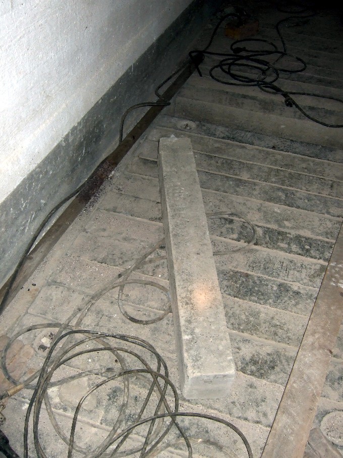

For the reccord, bunkerne på Kvala, Storøy og Skudenes hadde ikke treplanker men kvadratiske bjelker av armert betong.
Jeg er enig i at Syre sikkert ikke hadde noen avstandsmåler, noe som ikke er nevnt i listene fra MILORG D20.1 i mai 1945. Jeg må imidlertid innrømme at jeg ikke helt skjønner vitsen med å legge treplanker oppå taket av deler av kommandobunkeren for å lage et rom med ca. 85 cm høyde...
