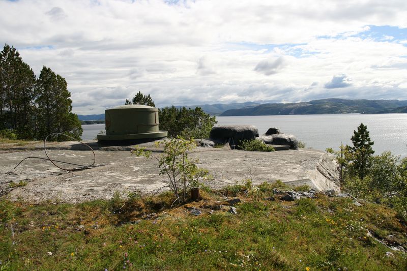

TommyG wrote:Det slo meg mens jeg drev og kikket gjennom bildene jeg tok på Brettingen, at disse kanskje er derfra?

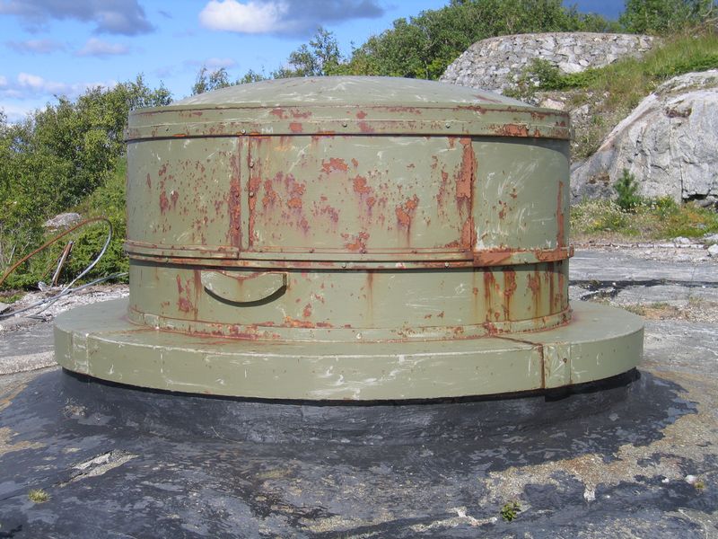

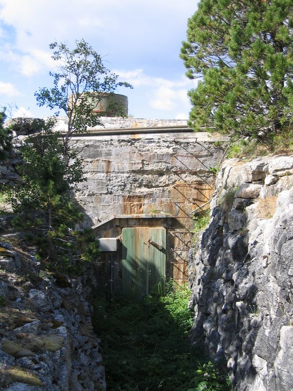

Jeg har ikke fått det til å stemme i alle fall - det er litt for "nakent" i bakgrunnen (ref. vedlagte IMG_0294.jpg), men her kan man naturligvis bli lurt av vinkelen bildet er tatt fra. Øvrige feil (manglende detaljer på kupler, manglende jord/torv på bunkertak) kan selvsagt skyldes etterkrigsbruk - bunkeren har åpenbart vært lekk, så man fjernet kanskje topplaget ifbm. at tjærelaget ble lagt på? Kan heller ikke se noen tegn til lufteventilen (?) på høyre side av kuplene (ref. vedlagte IMG_4076.jpg).

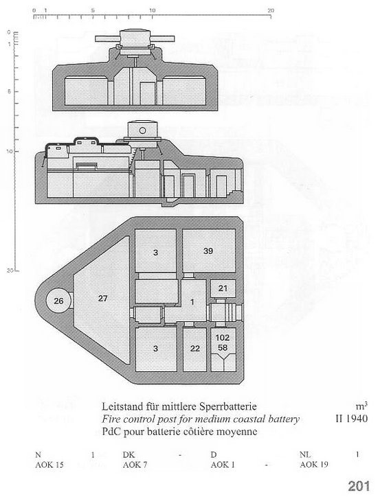

Usikker på hvilken type bunker dette er. Den eneste kandidaten som passer 100% mtp. kupler og avstandsmåler i Rudi Rolf mangler typebetegnelse (side 201), men det kan vel også være snakk om M120/M132? Stranden og Skrolsvik er vel mulige kandidater også (hvis vi begrenser oss til Norge)? Inngangen stemmer dog ikke med noen av disse (ref. vedlagte IMG_0304.jpg).

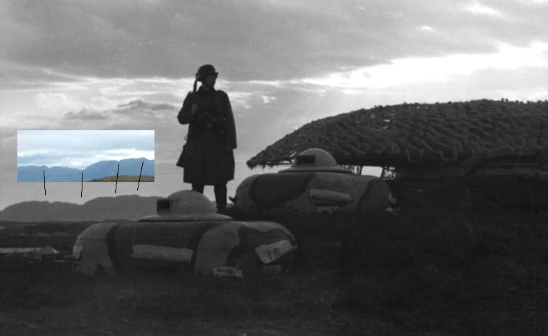

Ganske sikker på at bildene er fra Husøya/Tarva!
Har ikke bilder fra samme vinkel, da sola stod midt i fleisen på meg begge gangene jeg var der.... PDT_Armataz_01_08
Har "lånt" bakgrunn fra et annet bilde, litt annen vinkel, men finner minst 4 formasjoner som er overbevisende like.....
Erik E wrote:Ganske sikker på at bildene er fra Husøya/Tarva!
Rimelig overbevisende det der... :)
Hva er egentlig riktig betegnelse for bunkertypen? Den som er angitt på side 201 i Rudi Rolf angis å være bygd i kun ett eks. i Norge, men det er vel i alle fall 4 steder med samme kombinasjon av kupler/avstandsmåler..?

Det er flere utgaver av Rudi sin bok... På min side 201 er det en L412 for lett flak. Kan du legge ut en scan?

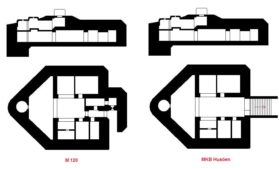

Bunkeren på Tarva er faktisk oppført som "Vf" på byggelistene men passer godt med Rudi sin M120 tegning om man dropper gass slusa og skyteskår. M120 er det nærmeste jeg kommer på type ihvertfall, men det er kanskje en slags M 120 variant :-)
M120 tarva.jpg (47.6 KiB) Viewed 10492 times

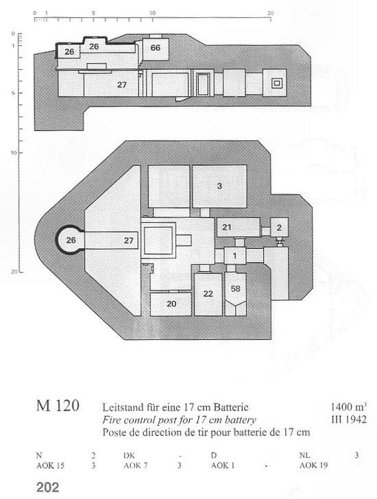

Erik E wrote:Det er flere utgaver av Rudi sin bok... På min side 201 er det en L412 for lett flak. Kan du legge ut en scan?

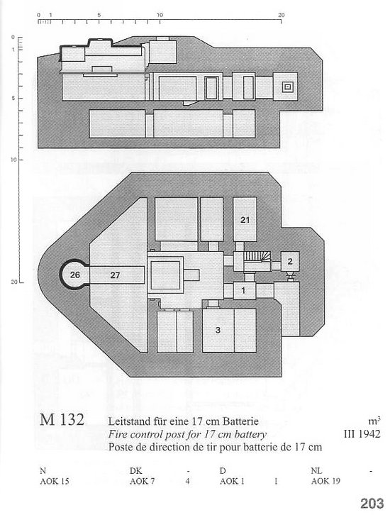

Her er scan av de tre aktuelle (?) kandidatene i boken:
Hallo
Ser ikke bortifra at side 201 kan være Tarva... Ser på bilder at det var et lite rom i inngangen der som har falt ut av skissen min :-)
At veggene faktisk er tynnere er jo noe som kan bekrefte Vf betegnelsen fra byggeprogrammet om denne tegningen er basert på en reell oppmåling. Men å kalle den "Für mittlerer sperrbatterie" da....?

Erik E wrote:Hallo
Ah, man har lignende på Tarva. Ja, da er det vel ikke mye tvil, med tanke på denne serien: Bild_101I-113-0024-xx som jo også er fra Husøy, og tilsynelatende er fra neste filmrull denne fotografen tok

Samme gjelder Brettingen. Begge bunkerene har riktignok hver sine ikke-standardiserte løsninger for inngangspartiet.

201 er ikke lik "Tarva" når det gjelder det midtre gangpartiet og størrelsen på siderommene.

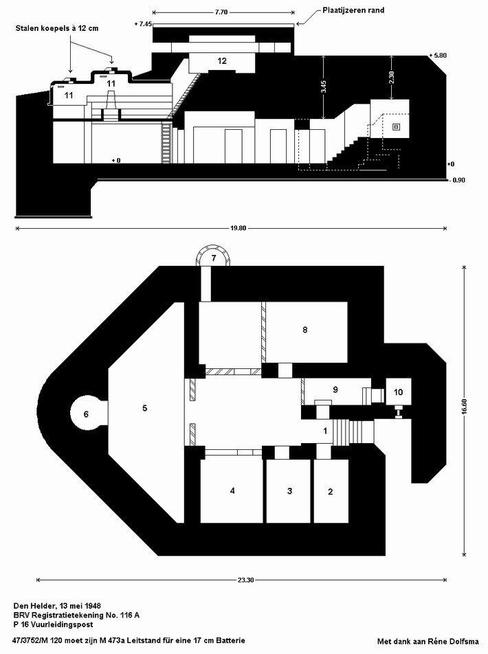

Synes det er verdt å nevne at Rudi Rolf skriver at dersom M 120 har betongtak istedenfor stålkuppel for avstandsmåler, så heter den M 473a.

Erik E wrote:Synes det er verdt å nevne at Rudi Rolf skriver at dersom M 120 har betongtak istedenfor stålkuppel for avstandsmåler, så heter den M 473a.
Se der dukket det opp et nummer som ikke en gang står i den lommeutgaven av "Atlantic Wall Typology" fra 2008 som jeg har.
Bunkeren på Brettingen synes ikke å ha gjennomgått noen forandring når det gjelder den bakre posisjonen (stereoskopiske avstandsmåleren), men bunkeren på Tarva er jeg ennå ikke helt klok på. Den store bakre sirkulære betongplattingen må vel være et etterkrigs påbygg for en radar. Spørsmålet er om det har stått en stereoskopisk avstandsmåler rett foran denne - som det kan se ut som (posisjon merket med oval), eller om det er fjernet en observasjonsposisjon med betongtak...? Jeg tror personlig jeg går for versjonen med avstandsmåleren.

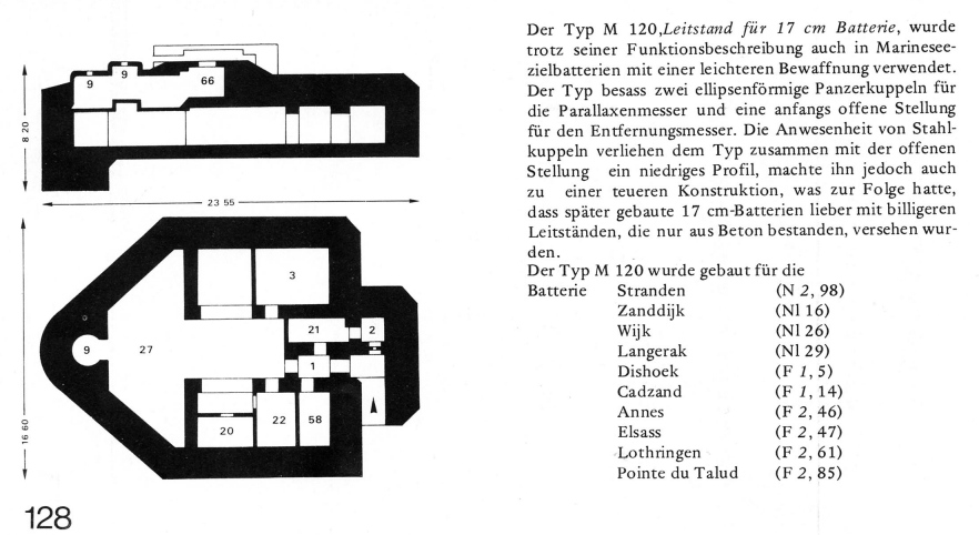

I klippet fra Rudi Rolfs bok "Der Atlantikwall" finner jeg ikke betegnelsen M473a. Dette kan imidlertid stå på neste side - som jeg mangler scan av.

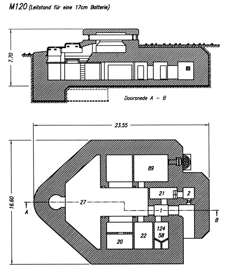

På tegningen fra boka Vesting Vlissingen kan man se en versjon med betongtak oppgitt som M120, mens i den andre tegningen/kilden finnes begge numrene.
M 120 - fra boka Vesting Vlissingen av Hans Sakkers.JPG (232.46 KiB) Viewed 10325 times
Klipp fra Rudi Rolf - der Atlantikwall.jpg (154.06 KiB) Viewed 10325 times
