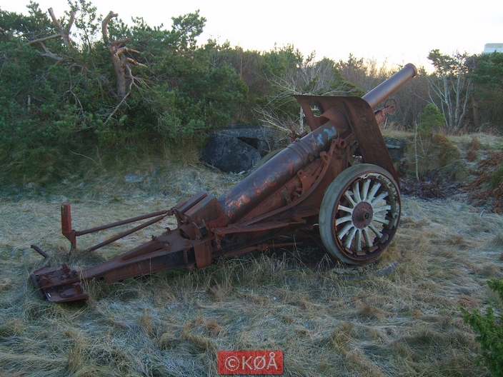

Er det noen mulighet for at det går an å trekke løpet ut igjen på disse kanonene deres.
Ser at på begge kanonene har løpet sklidd helt tilbake, men det var vel ikke slik det så ut i 1942 ?

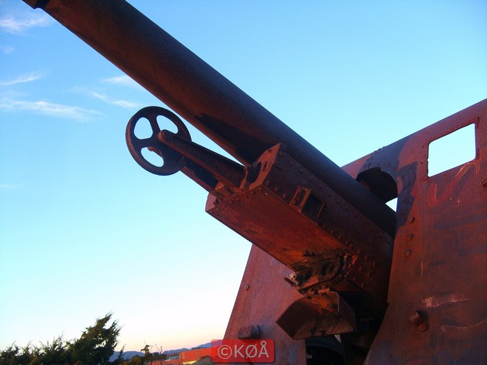

Nei, løpene blir nok stående slik de er. Det er plukket mye deler av kanonene gjennom årenes løp og vitale deler av rekylmekanismen etc er fjernet og det er nok derfor løpene har sklidd tilbake. Det har forsåvidt lite å bety. På en annen side er det kanskje best slik for balansen sin del mtp belastingen på lavetten og hjulene.

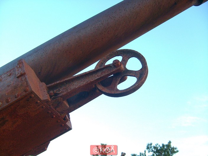

Her er et bilde fra nettsiden vår som viser et par av kanonene i 1945, og samme stilling i 2009. Der ser du at løpene står lenger fremme. En detalj som jeg la merke til først nå er at løpehjulet under løpet mangler på begge disse kanonene. Begge kanonene du ser på bildet er borte i dag. Den svarte kanonen som står igjen i dag står litt lenger bak og er ikke synlig i bildet, men den har løpehjulet intakt.

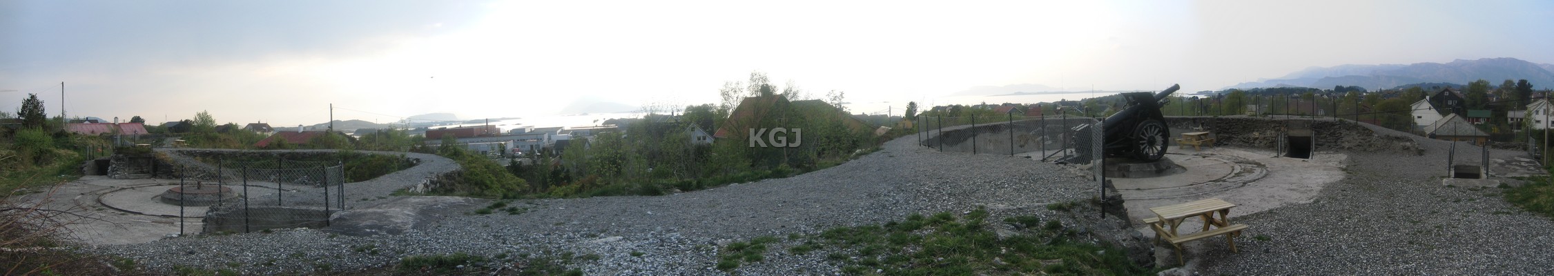

Legger også ved en panorama som Kim har laget. Den tomme stillingen du ser her er den samme som den bakerste av de to i før og nå bildet.

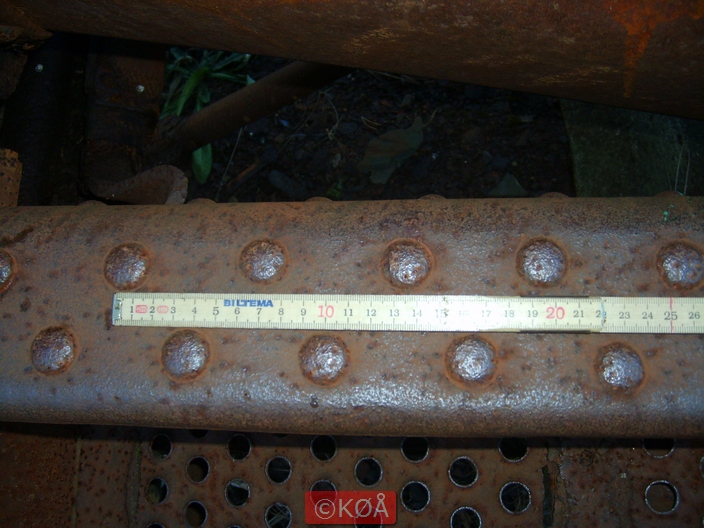

Ta så mye av lavetten du klarer. Sliter med profilen på (eikertene) Hva heter disse egentlig forresten?
Nærbilder av klinker. Det bilde til Eirk kan du bruke som utgangspunkt. Har ikke linjetegning sett ovenfra
så det hadde vært fint med bilder fra oversiden. Kunne du legge en linjal på nærbildene hadde det vært supert.

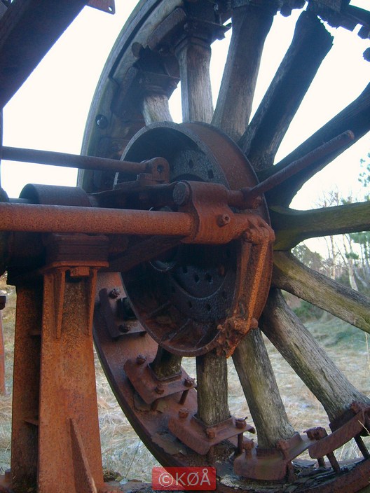

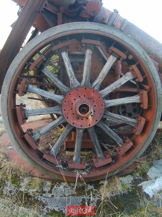

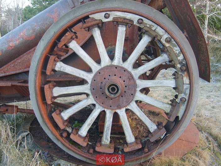

Har tilbrakt dagen hjemme med syke barn idag, men fikk slippe ut en tur rett før dagslyset begynte å svinne så jeg fikk tatt noen nye bilder av kanonen. Legger ut bildene senere når jeg orker (lang og slitsom dag..), men legger først ut noen oppmålinger av hjulene og lavetten hvis det kan være til nytte.
Diameter hjul (ikke iregnet gummien på utsiden av stålfelgen): 132cm
Bredde stålfelg: 26cm
Bredde hjulgummi: 22cm
Tykkelse hjulgummi: 7,5cm
Nav (stål): 39cm
Eiker lengde (fra nav til stålkappe for feste i felgringen: 36,5cm
Innerdelen av navet for hjulaksling: 13,5cm
Lavett største bredde 120cm (er skrået i underkant og glemte å måle korteste lengde)
Lavett bredde 35,5cm
Lavett høyde 17cm
Høyde fra oversiden av lavett opp til hjulaksel 44cm
Hvilke klinker var det du mente?

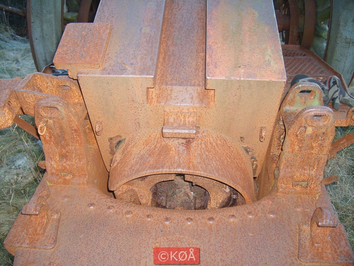

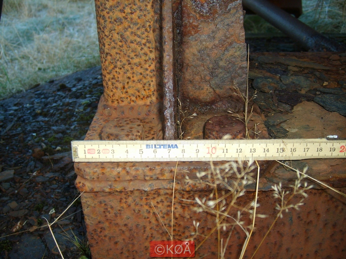

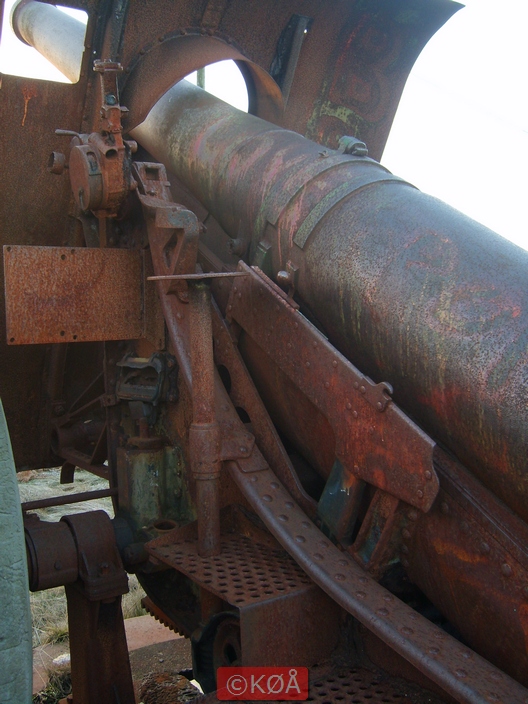

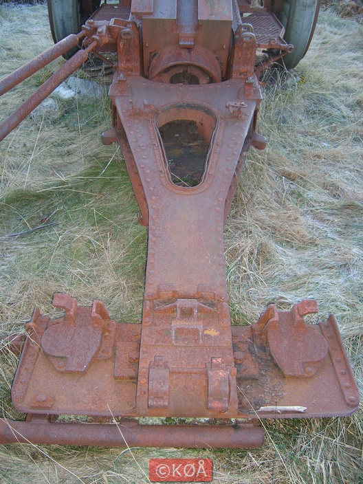

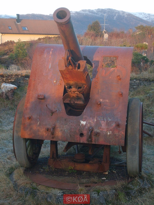

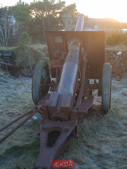

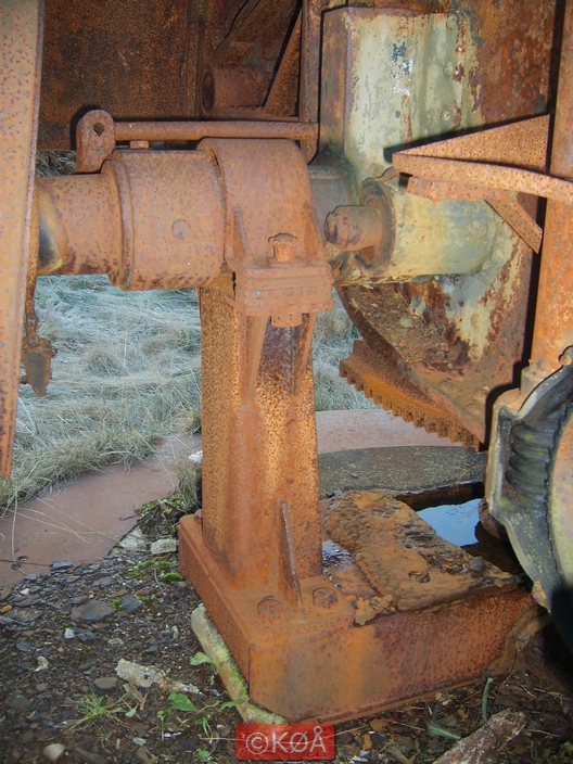

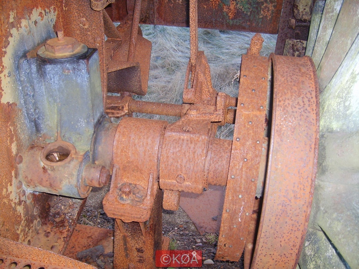

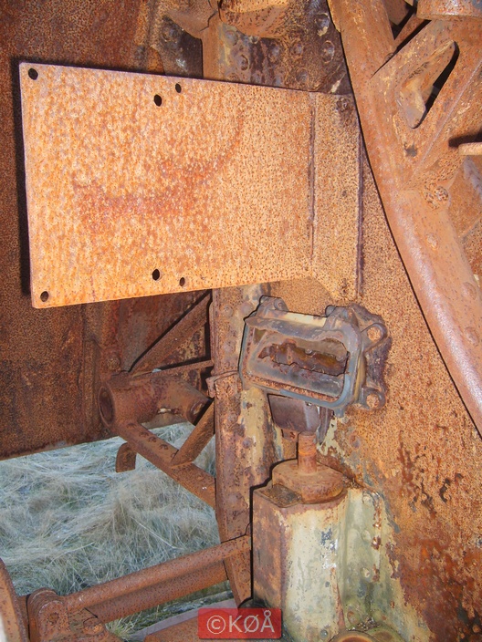

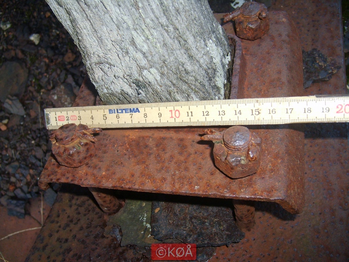

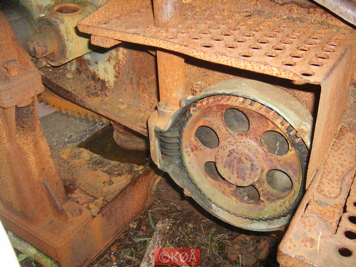

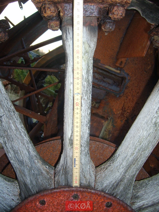

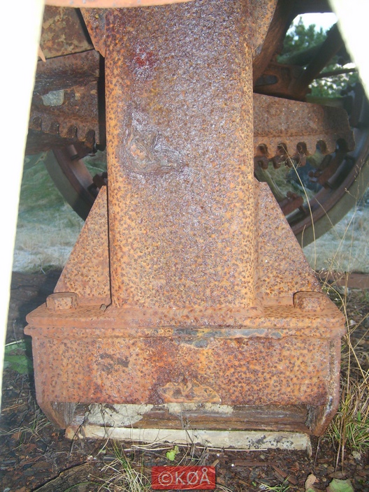

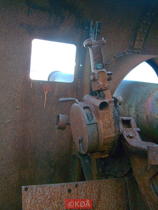

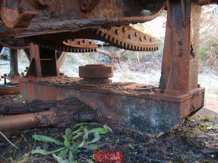

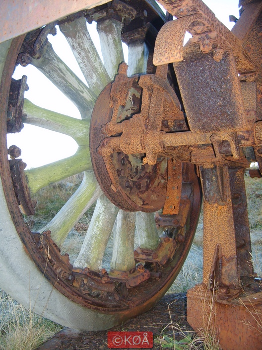

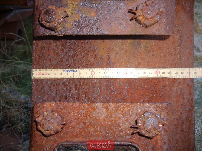

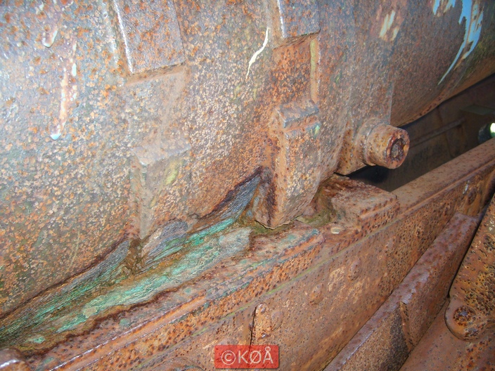

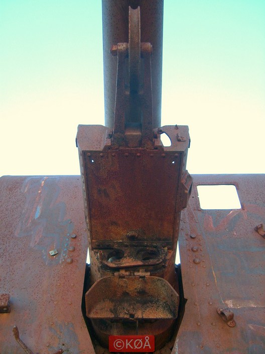

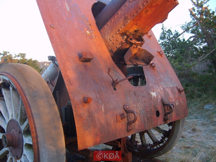

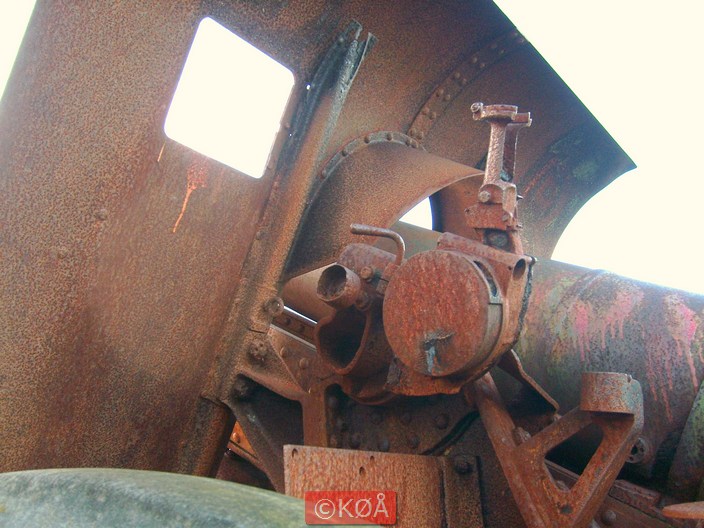

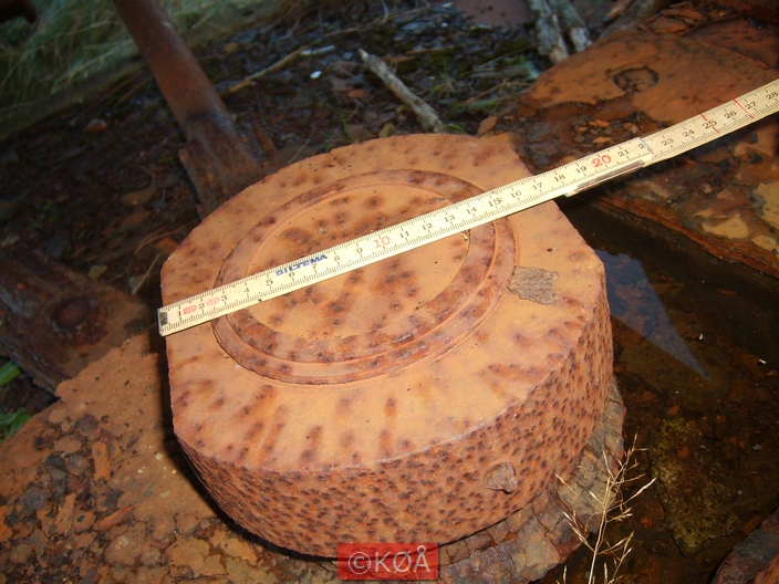

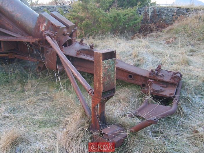

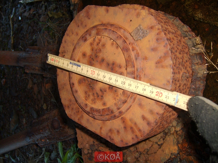

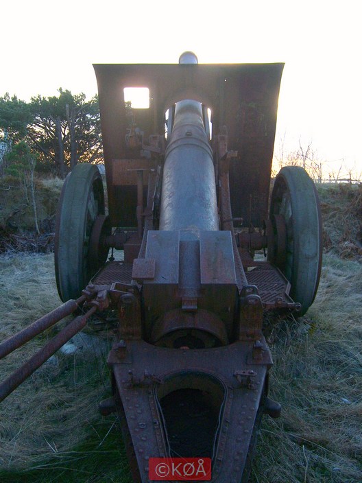

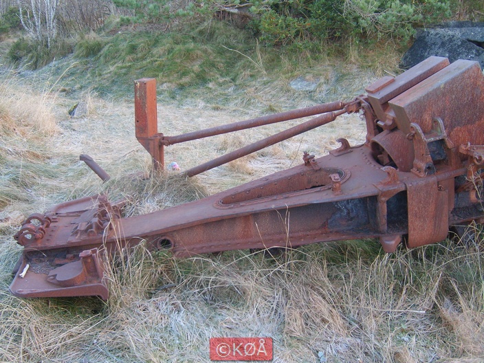

Her er bildene fra torsdag. Bildene er så som så, kompaktkamera i svinnende dagslys, ikke det beste utgangspunktet. Håper jeg har fått med det du lurte på. Har lagt en meterstokk på noen av bildene men vet ikke om det er mye hjelp i, perspektivet blir annerledes gjennom linsen og det ser ut som om meterstokken går utforbi kanten mens den egentlig ligger på kanten, eksempelvis. Men en får en viss idè om størrrelsesforhold. Ser denne kanonen er mer angrepet av rust enn jeg trodde, ikke bra....

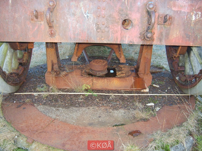

Et mål jeg glemte å skrive sammen med resten i forrige innlegg: Innvendig avstand mellom hjul: 195cm

Nydelig Knut. Tusen hjertelig takk.
Det eneste jeg mangler nå er bredde på lavett

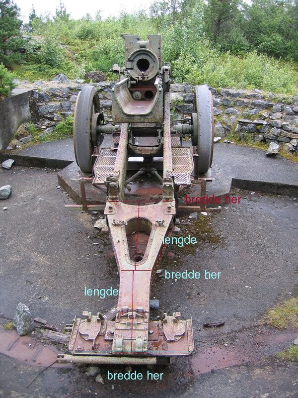

Oops, spørs om jeg ikke har tenkt litt feil rundt det vi kaller lavett. Med lavett har jeg ment den som er under kanonen, som er festet i hjulakslingen og i pivotbolten i senter av stillingen (se bilde).
Vel vel. Men med det bildet der du har streket opp det du trenger mål av ble det litt klarere. Får se om jeg rekker det i løpet av uken.
