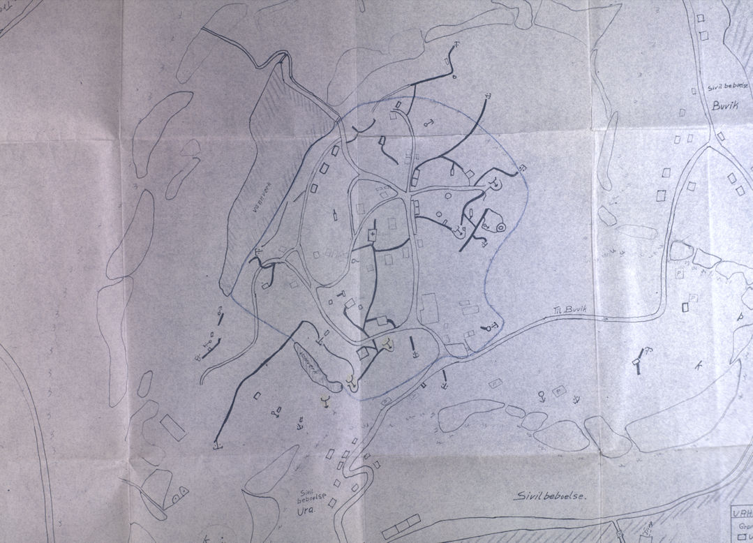

Her er et kart over Urheia som ble utarbeidet av Forsvaret rett etter krigen, trolig basert på et tysk kart siden de benytter seg endel av de taktiske våpenmerkene til tyskerne, f.eks betyr "Y" en stasjonær Abwehrflammenwerfer 42. Skissen er også tilgjengelig i boken "Tysk invasjonsforsvar på Agder 1940-1945" (2014). Helt helt nederst på kartet, omtrent midt på, er det merket av en standplass for lyskaster som delvis ikke kom med på skannen.
- Urheia.jpg (172.55 KiB) Viewed 9630 times

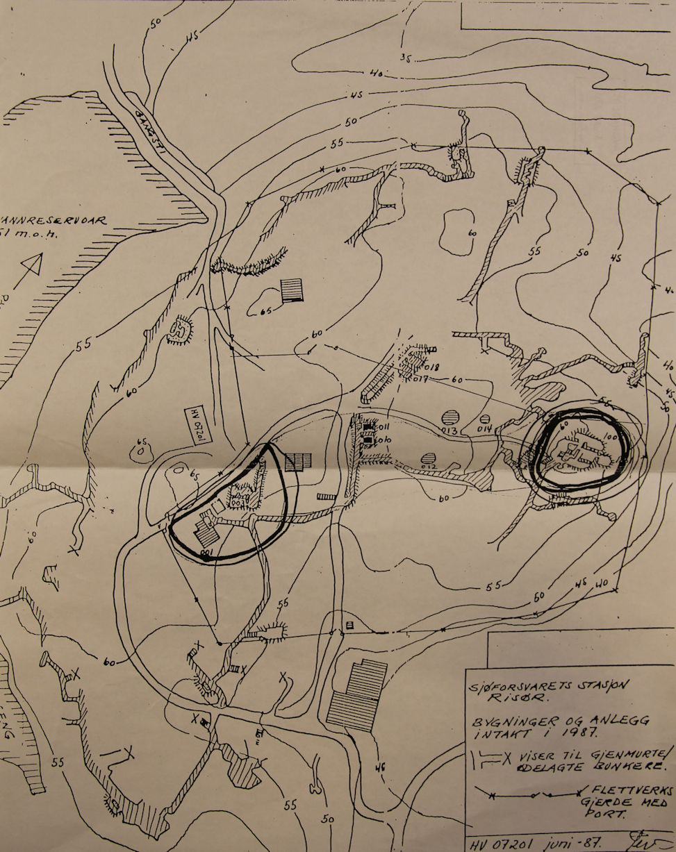

Her er også en oversikt på det indre fortsområdet fra 1987 skissert opp av den lokale HV-troppen.
- urheia_sikringstiltak_1987.jpg (271.81 KiB) Viewed 9629 times

Du skriver at "Y" symbol betyr flammekasterstilling på de tyske kartene. Ser også at lyskasterstillinger ser ut som en stor K eller noe som ligner på det - kan være to haker som ligner en K.
I marinen hadde vi jo mange symboler på ulike båttyper etc og som ble benyttet av oss som jobbet med radar.
Finnes det en enkel oversikt over de symbol tyskerne benyttet for ulike våpentyper på sine stillingskart? f.eks kanonstilling, MG stillinger, Luftvernstillinger, bombekastere etc. ??
PS
Kartet er nok en litt dårlig kopi av de tyske lageplankart, og viser de ytre sperringene etter at det norske forsvbaret overtok deler av området etter krigen.
PS

Du har ikke noe mulighet for å legge ut et bilde av det tyske kartet?Kartet er nok en litt dårlig kopi av de tyske lageplankart, og viser de ytre sperringene etter at det norske forsvbaret overtok deler av området etter krigen.
