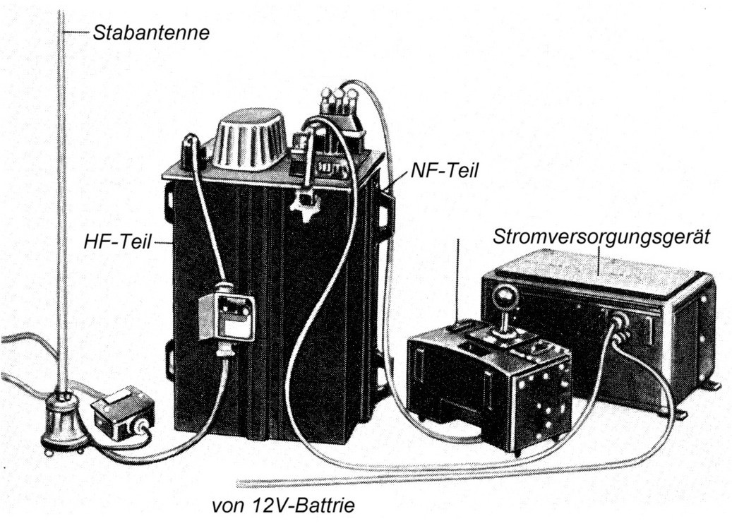

Da ser vi om noen vet hva dette er. Om ikke eksakt betegnelse tas med, må en i alle fall forklare bruksområdet (det er flere her inne som definitivt bør kunne se dette ut fra tegningen/bildet):
Hint: Tenk lite...

Radiomottaker og Sender
Nei, det kan nok ikke godkjennes mtp oppgavens formulering... PDT_Armataz_01_18
I tillegg til å tenke smått, kan en også tenke optikk..?
Høyfrekvent side og lavfrekvent side? Et signal apparat av noe slag?
Den pinnen med kula på ser jo unektelig ut som en joystick, så er det et apparat for å styre et eller annet?
Joystick eller et instrument? Det er vel også bærbart da det er 12 volt
og legger man til hintene får man..?
Styreenhet for noe slikt som dette: https://www.youtube.com/watch?v=D43KMrHjjwM ?

Hei,
FuG 204 KEHL II 30 W Funk- Lenk- Sendegerät Lorenz
FuG 205 GREIFSWALD 48 - 50 MHz 30 W Funk- Lenk- Sendegerät Lorenz
Tror ikke det er noe poeng i å dra det ut: Som dere har forstått, er det snakk om radiostyring. Dette (og andre typer) ble brukt på de mange variantene av fjernstyrte stridsvogner ("ladungsträger"):
Schwerer Ladungsträger Borgward B IV (Sd.Kfz. 301) - kun radiostyring
Mittlerer Ladungsträger Springer (Sd.Kfz. 304) - styrt via radio og/eller kabel
I tillegg hadde man (som vist på filmen TommyG linket til):
Leichter Ladungsträger Goliath (Sd.Kfz. 302/303) - denne var dog kun styrt via kabel
Radiostyringen i oppgaven har betegnelsen Funklenk-Sendeanlage FuKS 8 (med "joystick"/kommandogeber KoG2 og Stromversorgungsgerät WR81). I den styrte enheten (Schwerer Ladungsträger) satt en Empfangsanlage FuKE 8.
Det jeg var ute etter var imidlertid at utstyret - i tillegg til Schwerer Ladungsträger - også ble brukt i K-verband's Sprengboot Linse (som jeg trodde jeg ga ganske så åpenbare hint til... PDT_Armataz_01_18 ).
Var ingen som traff 100%, men TommyG var vel nærmest..?
Kilder:
"Die deutschen Funklenkverfahren bis 1945" (Fritz Trenkle, 1982. ISBN 3-87087-133-4 )
"Schiffer Military History - German Remote-Control Tank Units 1940-1943" (Markus Jaugitz, 1996. ISBN 0-7643-0178-0 )
"Schiffer Military History - German Remote-Control Tank Units 1943-1945" (Markus Jaugitz, 1996. ISBN 0-7643-0185-3 )

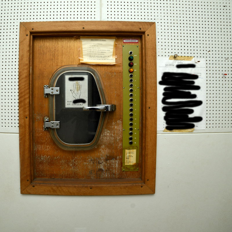

Regner med denne blir besvart kjapt. Hva er dette? Bonusspørsmål, hvor? :-)
Rørpost, en sylinder med en beskjed ble blåst gjennom rør til mottakeren
