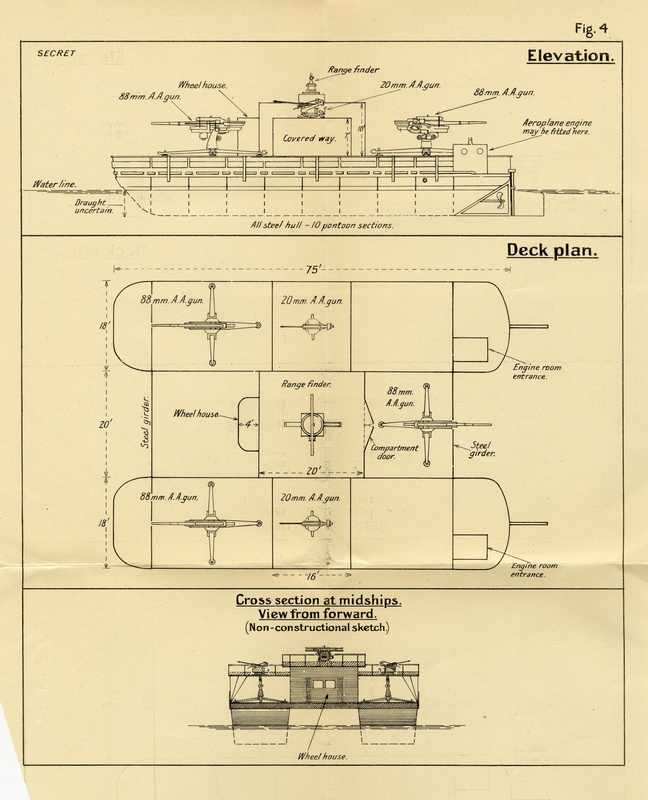

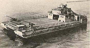

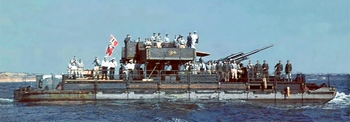

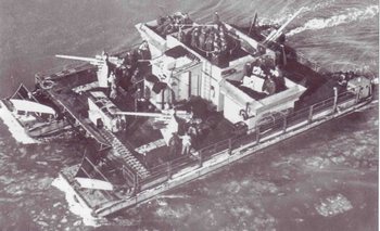

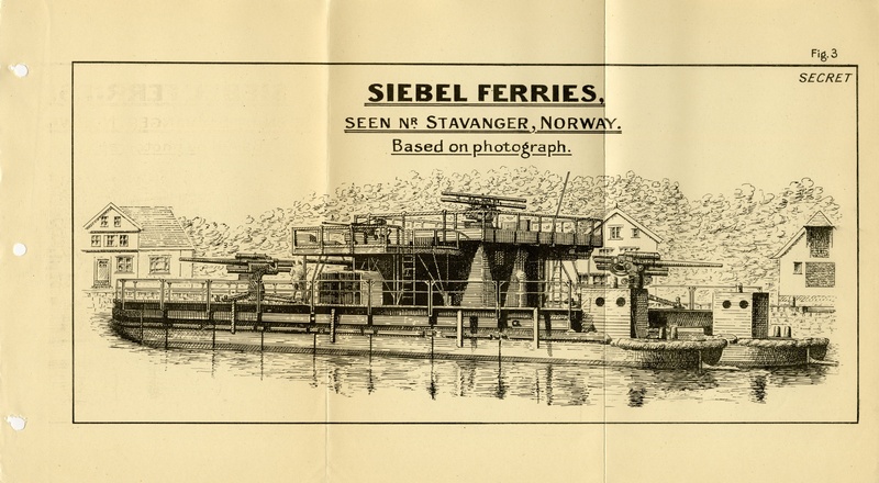

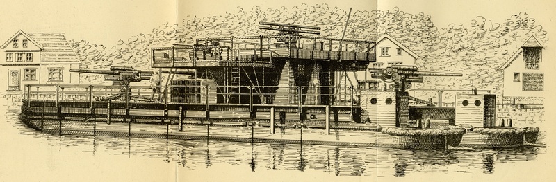

Ok. Hva er dette?
Luftvernspram?
Tror nesten jeg må si nei der, gitt at det rent teknisk ikke er en pram... Så vel også for meg en mer spesifikk betegnelse (analogt vil et bilde av en Fw190 fordre mer enn "jagerfly" til svar PDT_Armataz_01_18 ).
Kan ta med nok et hint og si at luftvernrollen ikke var det den ble utviklet til.
Siebelfähre!
Disse båtene var egentlig ment som landingsbåt for operasjon sea lion tidlig i krigen. Under krigen fikk disse båtene en mengde med forskjellige roller som f.esk transport, eskort, kanonbåt etc. De hadde ikke kjøl så de hadde muligheten til å gå over grunt vann.
E
Det er helt korrekt :)
Tegningen er hentet fra den britiske etterretningsrapporten Notes on german preparations for invasion of the United Kingdom fra 1941 (mener jeg har sett bildet den er basert på ett sted på forumet...).

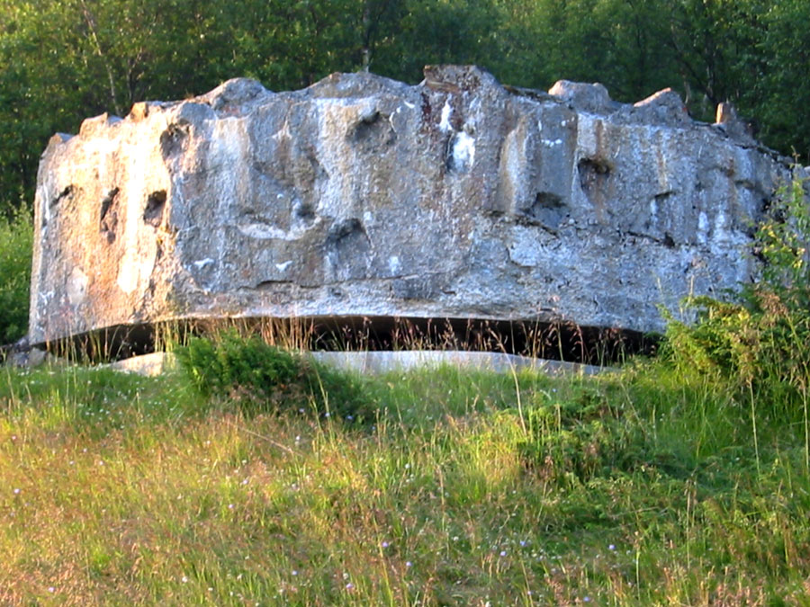

ja, da var det hvor..og gjerne hva
Det er den bunkeren som befinner seg midt i bildet her tenker jeg: Leistand til HKB 20./972 Ansnes?
ja,, det er riktig :)

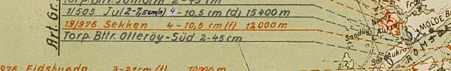

Prøver med et spørsmål som bør være overkommelig å besvare for alle med litt leting:
* Hvor mange steder i Norge finner man to (eller flere) batterier hvor tyskerne har brukt samme navn, men skilt dem med en geografisk angivelse iht lokalisering?
* Bonus-spørsmål: Hvor mange batterier utover dette har en geografisk angivelse i batterinavnet, uten at det finnes ett batteri til med samme navn?
Kun ute etter navn/antall, så tidslinjer mtp om batterier eksisterte parallellt osv er ikke relevant.

Min "fasit" - 8 steder:
MKB 1./511 Harstad-Nord
MKB 2./511 Harstad-Süd
HKB 4./974 Straumöy-Süd
HKB 5./974 Straumöy-Nord
HKB 32./974 Brönnöysund-Nord
HKB 33./974 Brönnöysund-Süd
HKB 2./975 Utvorden-Süd
HKB 7./975 Utvorden-Nord
HKB 21./975 Hevnskjöl-Süd
HKB 23./975 Hevnskjöl-Nord
HKB 22./975 Melland-West
HKB 27./975 Melland-Ost
HKB 18./976 Gossen-Süd
(HKB 24./976 Gossen-Mitte)
HKB 25./976 Gossen-Nord
HKB 49./977 Reksteren-Nord
HKB 50./977 Reksteren-Süd
Og 4 batterier med geografisk retning i navnet, uten "motpol":
MKB 1./512 Tromsö-Süd
Torpedobatterie Otteröy-Süd
MKB 3./505 Kristiansund-Nord
HKB 38./977 Maröy-Nord

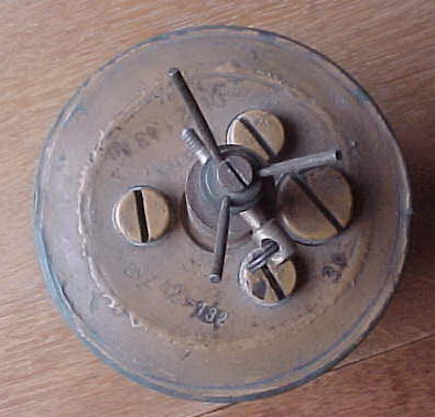

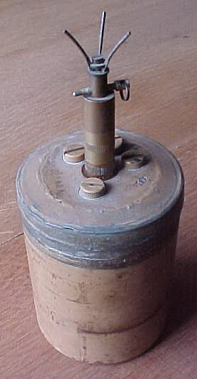

Får se om det blir noe respons på en mer tradisjonell oppgave da. Hva er dette?
En S-mine?
TommyG wrote:En S-mine?
Jepp, din tur :)
