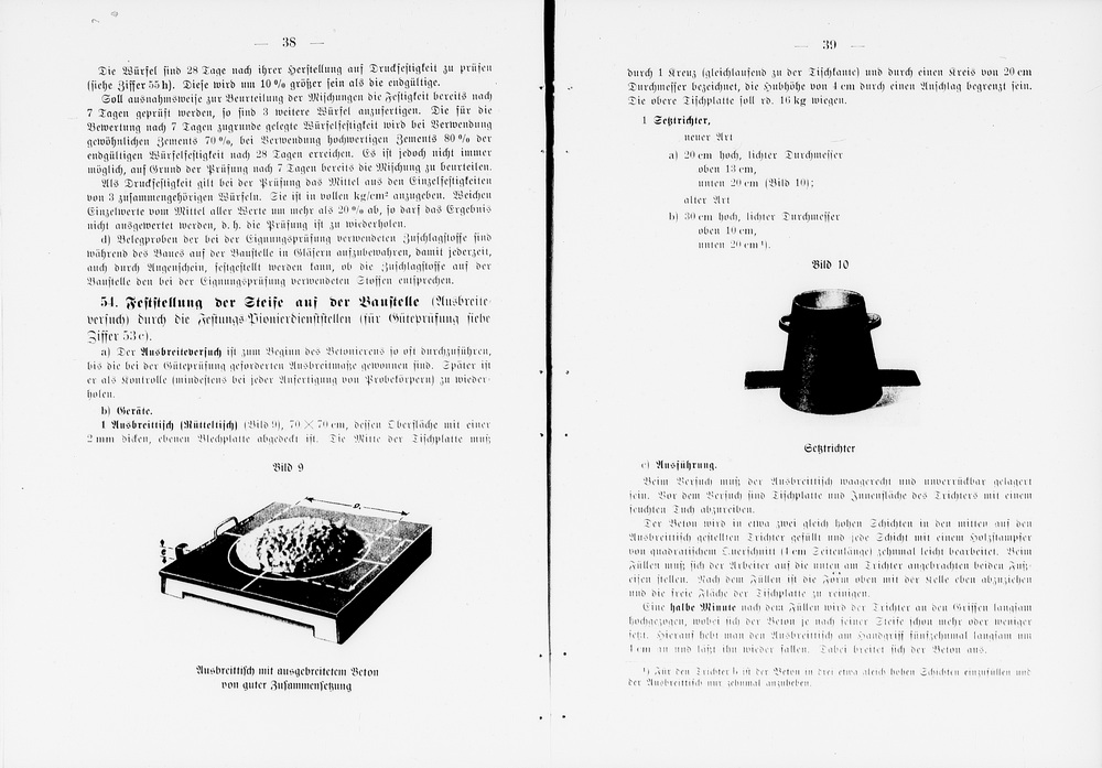

ja, for å trykkteste betong?
E
mulig denne ble brukt i forbindelse med å sjekke viskositet på betong, at betongen skulle være fast nok og kun "renne" ut i en vis mengde utover formen, dårlig forklart dette.
werner wernersen wrote:mulig denne ble brukt i forbindelse med å sjekke viskositet på betong, at betongen skulle være fast nok og kun "renne" ut i en vis mengde utover formen
Det var fulltreffer :)
Formen ble fylt opp med betong, og så fjernet. Hvor mye betongkjeglen evt fløt utover avgjorde hvorvidt den tilfredsstilte en bestemt kvalitet til fasthet/viskositet.
Når en ser kravene tyskerne hadde til betongstøp av bunkere, skjønner man at ryktene som verserer om innstøpte krigsfanger i diverse bygg neppe er reelle (dog er det kanskje mulig de lempet litt på kravene utover i krigen, slik tilfelle var med produksjonen ellers?).
Reglementet ligger bla i "Sammelmappe für Bau ständiger Befestigungsanlagen" (11 deler med bestemmelser for alt fra innbygging av pansertårn og ventilasjon til betongkvalitet). Fra NARA RG 242 T-78 Roll 773/774/775).

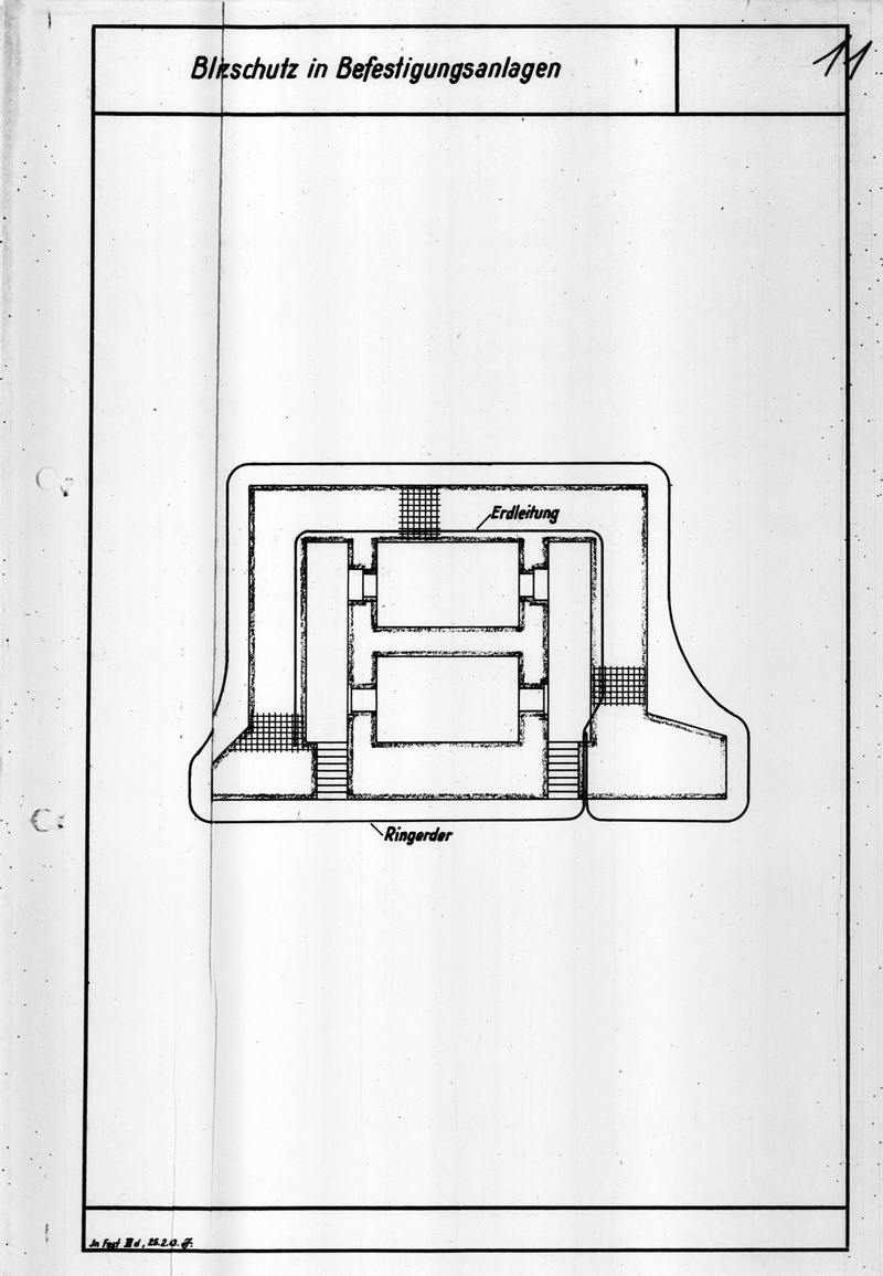

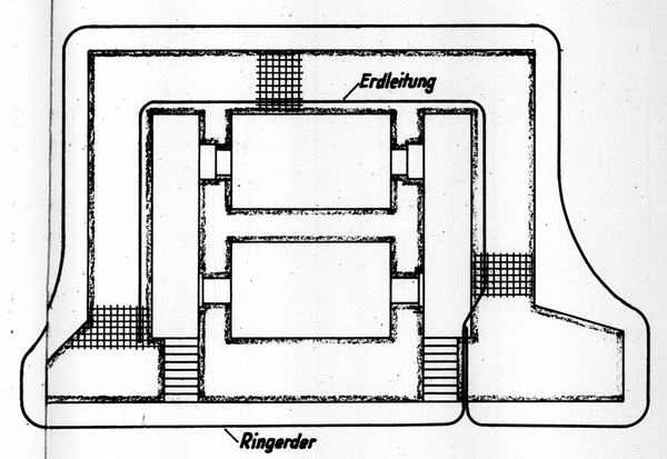

Det er formodentlig åpenbart hva en ser her, men hva er hensikten med installasjonen (like relevant den dag i dag, selv om det kanskje er flere grunner nå enn da til å tenke i disse baner...)?
Posts: 893
Joined: 26 Sep 2006 18:11
Hvis der er jordledningen du tenker på så er vel hensikten å utjevne hele området
for ikke å få potensialforskjeller ?
Thomas
Thomas L wrote:Hvis der er jordledningen du tenker på så er vel hensikten å utjevne hele området
Jordledning er korrekt, men ikke formålet.
Et rom der ingen radiosignaler kommer ut (avlyttingssikkert)(Faraday)?
Yngvar wrote:Et rom der ingen radiosignaler kommer ut (avlyttingssikkert)(Faraday)?
Nei, det er ingen skjerming - dette er snakk om installasjon i vanlige (alle?) bunkere.
Ingen grunn til å tenke veldig komplisert her PDT_Armataz_01_18
Rock'n Roll
Posts: 377
Joined: 22 Apr 2009 21:10
Location: Grenland
Jording mot lynnedslag? Blitzschutz?
_____________________
Med vennlig hilsen Henrik
Rock'n Roll wrote:Jording mot lynnedslag? Blitzschutz?
Stemmer det :)
