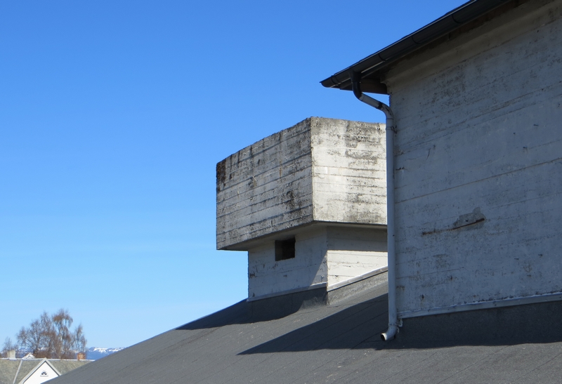

Hmm. kan ligne på flak plattformen på den ene bunkeren på Persaunet leit.
C. Hoff
c_hoff82 wrote:Hmm. kan ligne på flak plattformen på den ene bunkeren på Persaunet leit.
Jepp:
http://1881.to/rz7Ot2

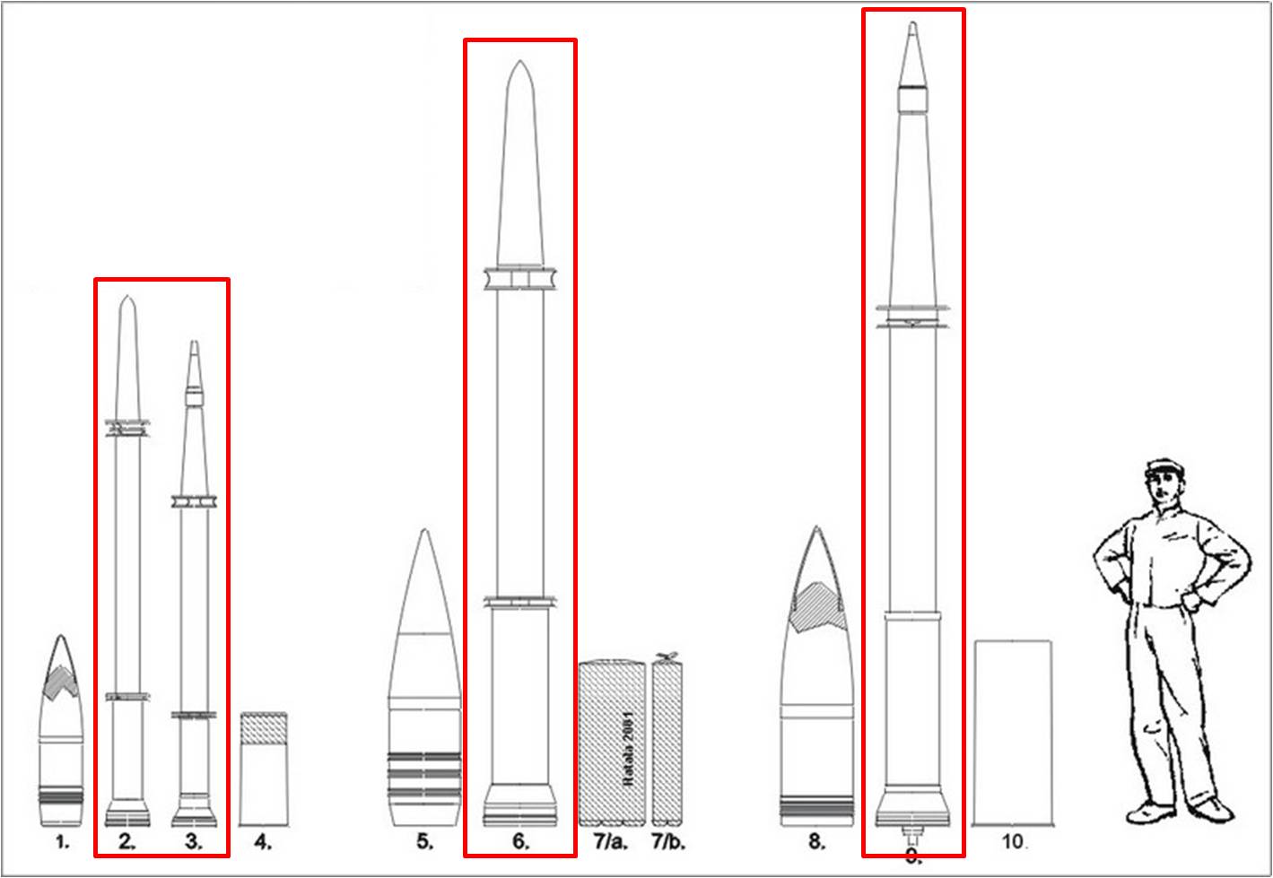

Tysk WW2-ammunisjon: Hva slags "granater" er det som er markert med rødt på vedlagte tegning (anvendelse og om mulig kaliber/betegnelser)?
Kan gi litt hjelp...
Prosjektil nr. 2 og 3 var for bruk med 21cm Mrs 18.
Skytetabellen til en av de andre finnes i "H.Dv.g. 119/663 Vorläufige Schusstafel für die....".

Tror vi sier godkjent på den selv om anvendelsen ikke kom tydelig frem.
Dette er sk Röchlinggeschosse: Prosjektiler for penetrering av betong (dvs en form for "bunker-busters").
2: 21cm Rö.Granate 42 Beton
3: 21cm Rö.Granate 44 Beton
6: 34cm Rö.Granate 42 Beton
9: 35cm Rö.Granate 44 Beton
De fantes også i kalibrene 2cm, 3.7cm, 5cm og 28cm (med og uten sabot). Jeg går ut fra at de minste også ble brukt anti-panser rollen (5cm Rö.Gr. var i alle fall til bruk med PAK 38).
"Maxim Gorkij II" i Sevastopol ble slått ut av to stk 35cm Rö.Gr. - vistnok den eneste gangen denne ble brukt i strid.

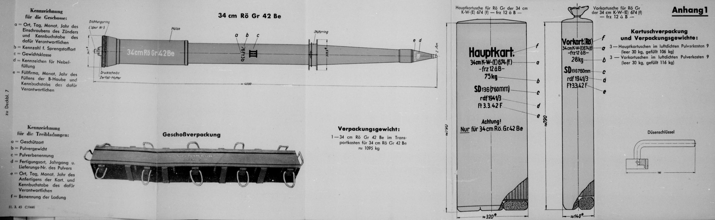

Vedlagt et bilde som viser merking for 34cm Rö.Granate 42 Beton
