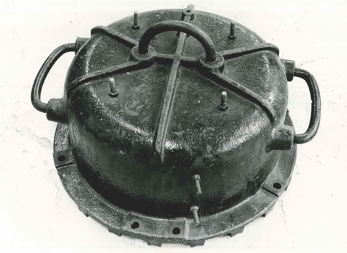

Ok, hva er så dette (krever ikke eksakt modell, men en må angi riktig type materiell og formål)?
lilje
Posts: 706
Joined: 02 Jan 2008 17:44
Kan det være en kontrollert mine?
lilje wrote:Kan det være en kontrollert mine?
Ev om bildet er fra Rauøy, en ukontrollert mine ;-)

mk 51 bunnmine?
Med vennlig hilsen Meteor
Kan vel gi et hint, siden det er vanskelig å se dimensjonene på bildet: Gjenstanden er ca 50-60cm i diameter. Om man tenker i de baner som foreslått, skulle det ikke være vanskelig å komme opp med svaret :)
Mine til grunt vann?
Yngvar wrote:Mine til grunt vann?
Nei. Jeg får gi et hint til: Modellbetegnelsen er Mk32. Ellers burde svaret gi seg selv om man klarer å tolke det man ser på bildet... PDT_Armataz_01_18

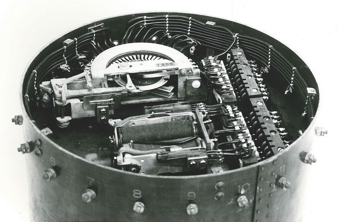

Fordelerboks for kontrollert minesystem US mk. 1, mod 0: Se her (lenke).
lilje wrote:Fordelerboks for kontrollert minesystem US mk. 1, mod 0: Se her (lenke).
Jepp. Koblingsboksen (som den ble kalt i Sjøforsvaret) distribuerte signalene til/fra kontrollpanelet på land gjennom ilandføringskabelen til hver enkelt mine i gruppen via minekablene (8 stk her om jeg ikke teller feil). Innmaten er i all hovedsak en elektromekanisk multiplekser ikke ulik det man hadde på telefonsentraler før den digitale tidsalderen :)
En koblingsboks pr minegruppe med inntill 13 miner.

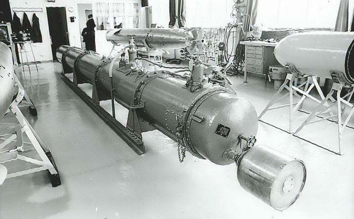

Bildet viser bla et par T1-torpedoer og et tilhørende krigshode, samt et torpedorør sentralt i bildet. Spørsmål: Hvor sto denne typen rør, og hva er poenget med den sylinderen som stikker ut bak?
Bonusspørsmål: Hvor er bildet tatt?
Er bilde tatt i verkstedet på Haakonsvern? Røret har vel stått på tvers på en et eller annet fartøy?
Yngvar wrote:Er bilde tatt i verkstedet på Haakonsvern?
Tja... Det er mange verksteder på HOS, og da torpedovåpenet hadde sin glanstid var det vel 4-5 verksteder bare for disse.
Nå var dette bonussprøsmål, så riktig svar er: Skoleverkstedet til KNM Tordenskjold på Store Bogøy (Torpedo/Mineskolen - Undervannsvåpenskolen - Skole for våpenteknikk, avh av årstall vi snakker om. Bildet er nok tatt på 80-tallet, dvs da skolen het UVVS). Verkstedet ble avviklet for en del år tilbake, og har nå helt andre funksjoner.
Yngvar wrote:Røret har vel stått på tvers på en et eller annet fartøy?
Tja, cluet er hvilket fartøy da, og hovedspørsmålet ang nevnte innretning? Kan vel røpe såpass at det ikke har stått på tvers PDT_Armataz_01_29

Ligner mistenkelig på Tjeld eller Snøgg rør
AndersHJ wrote:Ligner mistenkelig på Tjeld eller Snøgg rør
Torpedorør fra Snøgg-klasse MTB er korrekt :)
Skulle ikke være så vanskelig med det siste spørsmålet, men kan gi et hint: Om dette røret hadde stått på en Tjeld-klasse, ville sylinderen ikke vært der.
