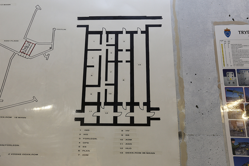

Svensken behöver mer hjälp!
Vet någon vad förkortningarna på rummen i kommandoplassen står för?
- IMG_6524_2.jpg (367.54 KiB) Viewed 12550 times
