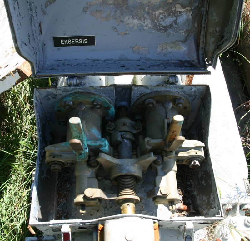

Fant frem mine egne bilder fra i fjor, og det er nok bare en 2/3 kanon som ligger der - samme som vises på ditt siste bilde.
Ser for øvrig nå at det er et rør fra Korshamn - jeg fikk selv lagd de plastskiltene som er montert på lokket over kardus-mekanismene :) (ikke like blank messing nå...)

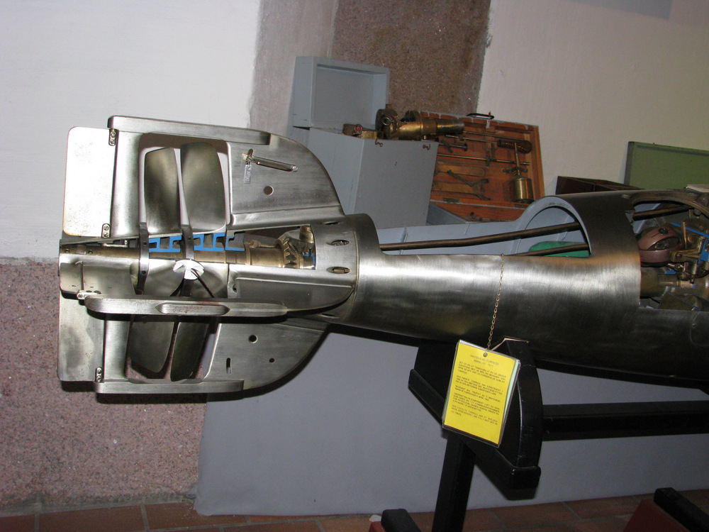

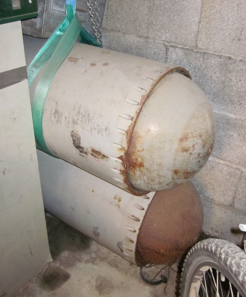

Hehe... Ja, det var en torpedo der. Fiskerimuseet hadde vistnok "kvittet" seg med den (formodentlig ifbm. at muset er stengt ned for en større ombygging) og Herdla museum hev seg rundt og fikk berget den ut til torpedobatteriet siden det ble gitt beskjed om at det var snakk om en original (umodifisert) G7a. Da vi kom ut på første dugnad etter ferien viste det seg imidlertid at det var en britisk Mk VIII...
Nå er spørsmålet hva de skal gjøre med den, da den ikke har noe historisk tilknytning til batteriet (kun Oscarsborg + marinens fartøyer har brukt Mk VIII). Kanskje den kan byttes bort til et annet museum? (som en ser av vedlagte bilde lå den ute en periode, så den må pusses litt).
Mk VIII har i likhet med den elektriske tyske G7e torpedoen et så kalt "woolwich" halestykke, med propellene bak rorene (til forskjell fra den mer robuste "whitehead" halen med rorene bakerst). I profil er den ganske lik G7e, og muligens en bedre kandidat for bruk på minubåter ol. enn G7a (med litt "maskeringsjobb" på skroget og ikke minst propellene).
Interesserte kan jo alltids ta kontakt med Herdla museum :)

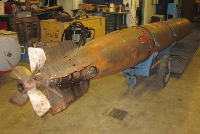

Har du fått med deg denne fra Krigsmuseet i Narvik?
Yngvar wrote:Har du fått med deg denne fra Krigsmuseet i Narvik?
Ja, har full kontroll paa de torpedoene man har der (tenkte dog ikke paa aa notere s/n da jeg var der sist, men har haap om at ervold fikser det for meg PDT_Armataz_01_18 ).

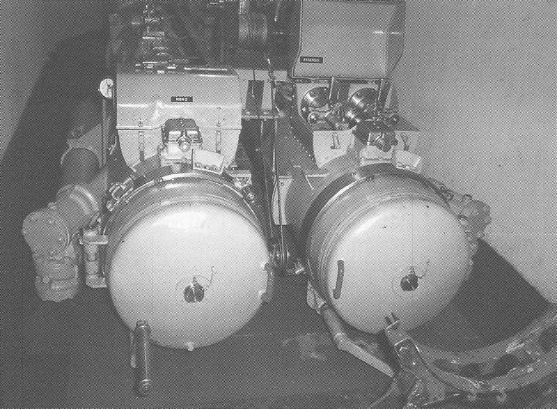

Fra Oscarsborg, torpedoer
Yngvar wrote:Fra Oscarsborg, torpedoer
Man kan ikke få postet nok torpedorelatert materiale, men må dog bare minne om aktuelt tema: Tyske WW2 torpedoer PDT_Armataz_01_18
Har god oversikt over materiellet på Oscarsborg (i hovedsak britiske Mk VIII + et par Whitehead), men om noen klarer å lese av seriennumrene på de tyske akterkonene og evt. krigshodet hadde det vært fint.

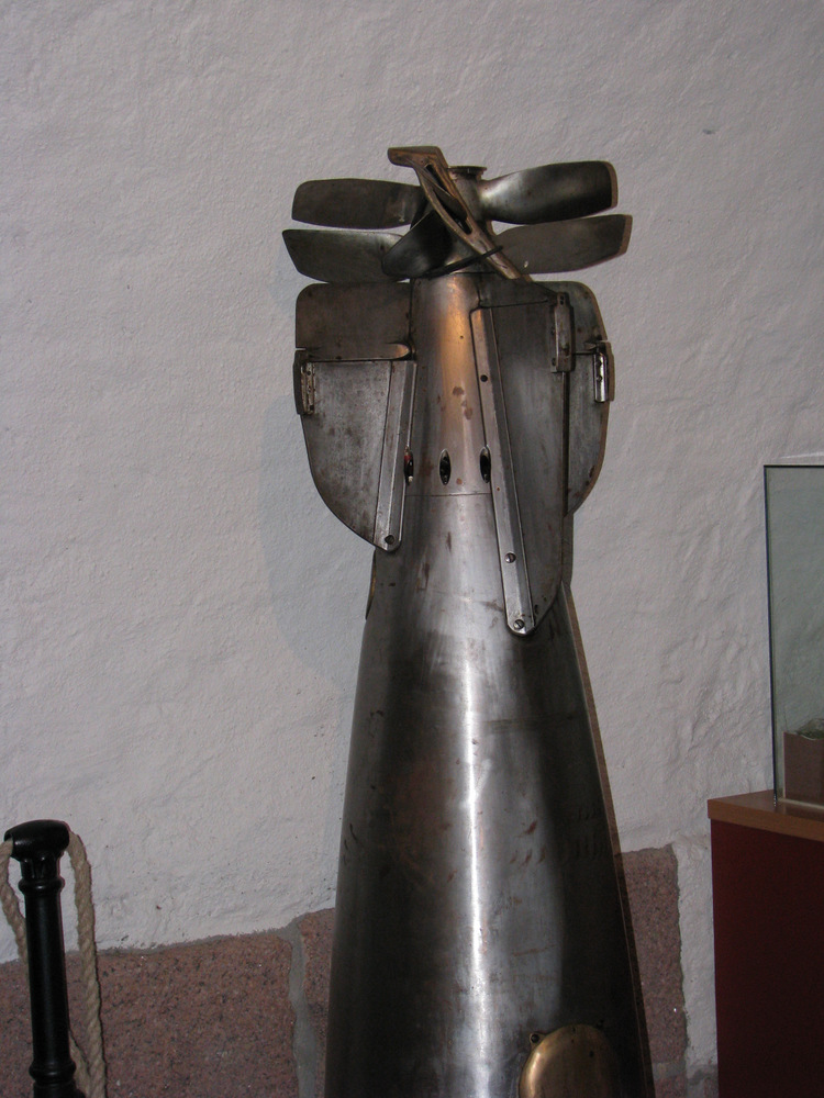

Ser ikke så lett forskjell på tyske og engelske torpedoer (ikke under vann heller, vi sprengte det vi fant), er det enkle ting man kan se etter, f.eks på propellene?
Yngvar wrote:Ser ikke så lett forskjell på tyske og engelske torpedoer (ikke under vann heller, vi sprengte det vi fant), er det enkle ting man kan se etter, f.eks på propellene?
Nja... jeg føler meg rimelig trygg på de tyske, men ellers sliter jeg selv med å identifisere andre torpedoer uten å grave i dokumentasjon/ bøker. De fleste standard torpedoer fra slutten av 30-tallet og frem til i dag har samme diameter og noenlunde samme lengde, så eksteriørmessig er det rimelig like. Det er to "haletyper" som nevnt ovenfor, og man har varianter ift. antall propellblader (typisk 2-3-4-6). Krigs- og øvingshoder kan hjelpe, men ofte mangler jo hodet fullstendig. Utforming av finner og ror er dermed de mest aktuelle trekkene man kan se på, men igjen kan dette være ganske likt. Produksjonsland kan jo ellers ofte fastslås ut fra språk på evt. tekst. Engelske og amerikanske har en del tekst - mer enn de tyske, men de få ordene man finner på sistnevnte er jo også rimelig avslørende.
Skal se om jeg kan finne frem noen gode bilder av de tyske WW2 torpedoene. Fordelen her er at det i all hovedsak er kun to forskjellige utforminger: G7a med sin "whitehead-hale" + 4/6-blads propeller, og G7e (lik nesten uansett variant: TII, TIII, TIV, TV, TX, TXI) med sin "woolwich" hale og 2-blads propeller.
Ser man en torpedo med f.eks. 4-blads propeller bak rorene, er den ikke tysk (mer sannsynlig britisk).

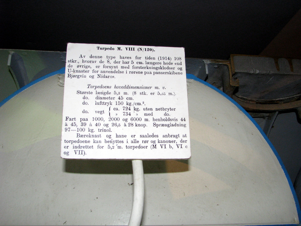

Det står en tysk torpedo på Langelandsfortet i Danmark, tok et bilde av skiltet.
Var innom der for noen år siden. Sjekket også de to G7a(TI) torpedoene som de har lagret i en privat garasje (til tross for opplysningene i artikkelen, så ble ikke disse benyttet på Biber - eller andre - miniubåter).

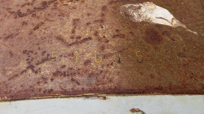

Espen K wrote:Det står en tysk torpedo på Langelandsfortet i Danmark, tok et bilde av skiltet.
Kjenner til den også. Opplysningene på skiltet er dog feil - de har lest av et nummer som står på et messingskilt på krigshodet (montert av Søvernet etter krigen?). Torpedoens serienummer er 54615.
