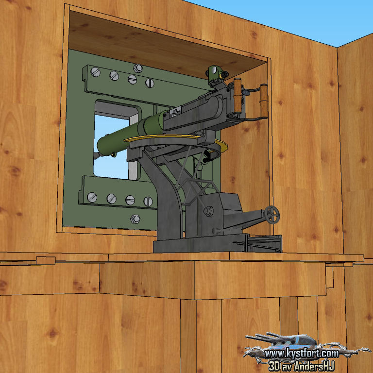

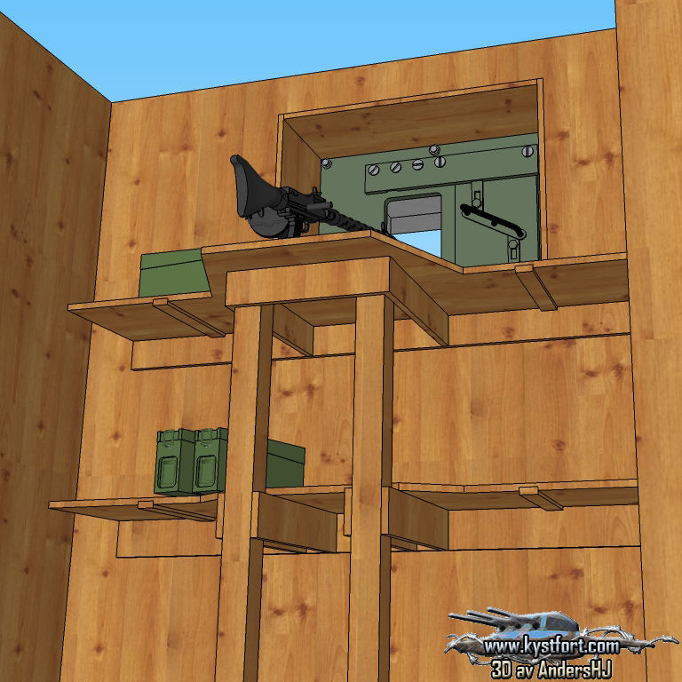

Siste endringer. har vinklet inngangen for bedre å matche den konkrete bunker på Langøya. Har testet med en MG08 men understellet til den er så høyt at jeg måtte senke bordet 10cm. Det var vel mer vanlig på metall konsollen jeg hadde bilde av tidligere i tråden. Har også tilpasset hyllen samt fått med den innfelte listen.

molich
Posts: 1061
Joined: 13 Oct 2008 18:32
Vakkert Anders :)
Morten
Fint, men jeg er litt skeptisk til en MG08 pluss festningslavett på det bordet mht vekten og ikke minst påkjenningen/vibrasjonene under avfyring.
molich
Posts: 1061
Bør vi kanskje droppe den MG`n da heller?
Morten
AndersHJ
Posts: 675
Joined: 30 Sep 2009 10:27
Location: Bærum

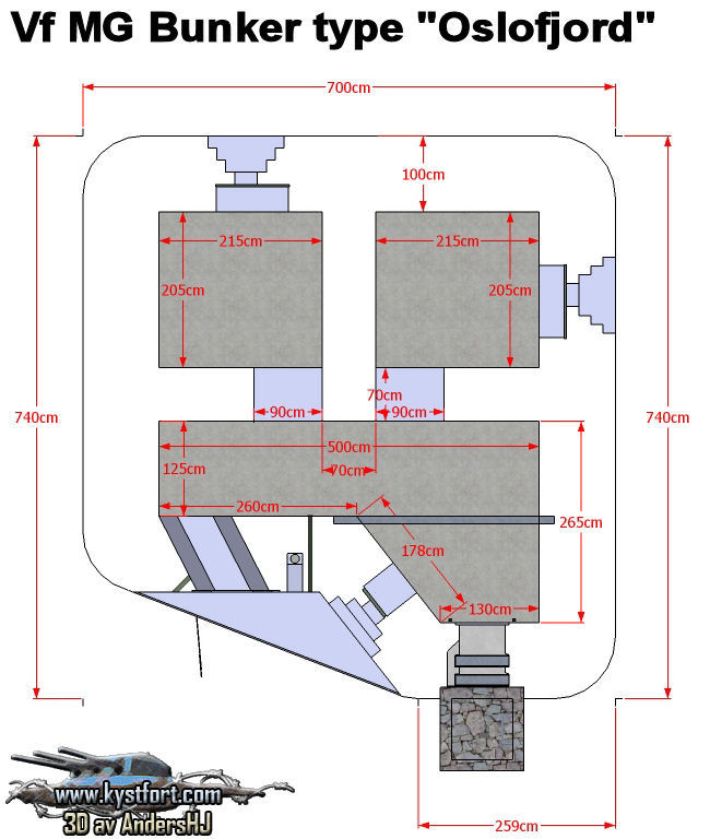

Enig mht MG08, ref det jeg skrev i forrige post. Uansett er nå bunkeren lastet opp til Google 3DWarehouse uten MGer så da er det fritt frem å finne ønsket MG (ligger endel der) å sette den inn. Vedlagt er ett 2D bilde med de dimensjonene vi tilslutt kom frem til for utskrift og eventuell sammenligning ute i felten.

Ganske bra sluttprodukt! Jeg må bare påpeke at betegnelsen "Vf Oslofjord" er ett moderne navn lagt til av undertegnede for gjøre klassifiseringsbegrepet litt lettere.

Clear as Ink det var derfor jeg satte det i " "

Veldig fornøyd med sluttresultatet, Anders. Dette har vært et interessant, men ikke minst lærerikt samarbeid :)
