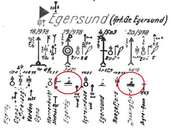

RAG i Oslo?
Hm....
En i Jøssingfjorden også? :?
Erik E wrote:En i Jøssingfjorden også? :?

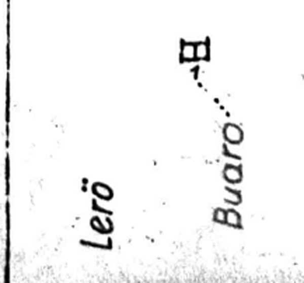

Er ikke dette standardsymboler for 81mm bombekaster (uten "W")?
Er for tung bombekaster ja. Hva med det vedlagte ? Buarøy ligger i skipsleden, og tar ikke dette symbolet. Noen andre ?

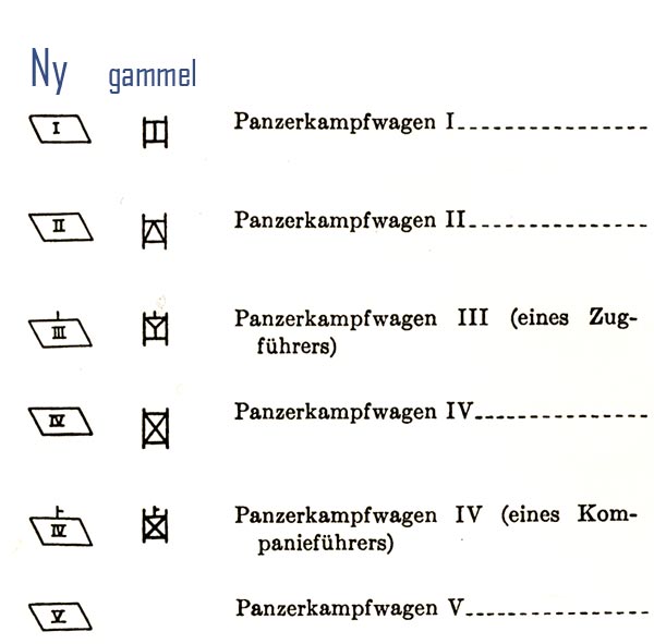

Dette er det "gamle" tegnet for bombekaster
når 120 mm ble operativ i 1941 ble 81 mm "degradert" til mittlerer Granatwerfer.
Nå skal det være sagt at den enkelte soldat som satt å tegnet kartene ikke var 100% oppdatert på alle symbolene til enhver tid. Der man ikke var helt sikker så kunne man tegne inn en modifikasjon av et kjent symbol.
Jeg leita også etter Paul sitt symbol, men finner ingen som er i nærheten. Det ser ut som et krigsmarine symbol. De har en del symboler bygd opp av "blokker".
Blir litt å lete i blinde.Sjekket opp selv det jeg postet tidligere. Var så langt vekk som man kunne komme :-D
Måtte hatt litt av ett apparat for å kastet dette til sjøs og bruke det som synkemine...var tegnet til en Pkw1 :-D

ja jøss! "gammelt" symbol for Pz. did not see that one! :rodme:
Paul S. wrote:Pkw1
Den må ha vært rimelig stasjonær ute på Buarøy...
Jepp :-) , men er litt med på tanken hvis man ser stort på det. Tipper den fantes i ett oppsett som ikke ble realisert. Men skal sjekke det ut og se om der er notert mer om dette.
Det må vel være her doktrinen om "Gegenstoss" kommer inn i bildet; ethvert angrep på Buarøy besvares med et sterkt (pansret) motangrep. :wink:
Lurer på om dette kan være kartsymbol for "W=Wasserbombenwerfer"?
Fant kartsymbolet på en liste og det er som du skriver for Wasserbombenwerfer.
