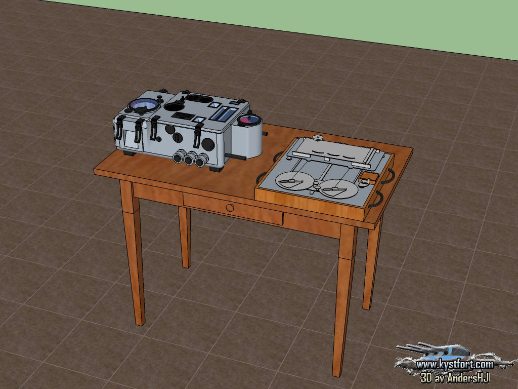

- Regnebord og avstandsbord
- Ildledning1.jpg (56.96 KiB) Viewed 12071 times

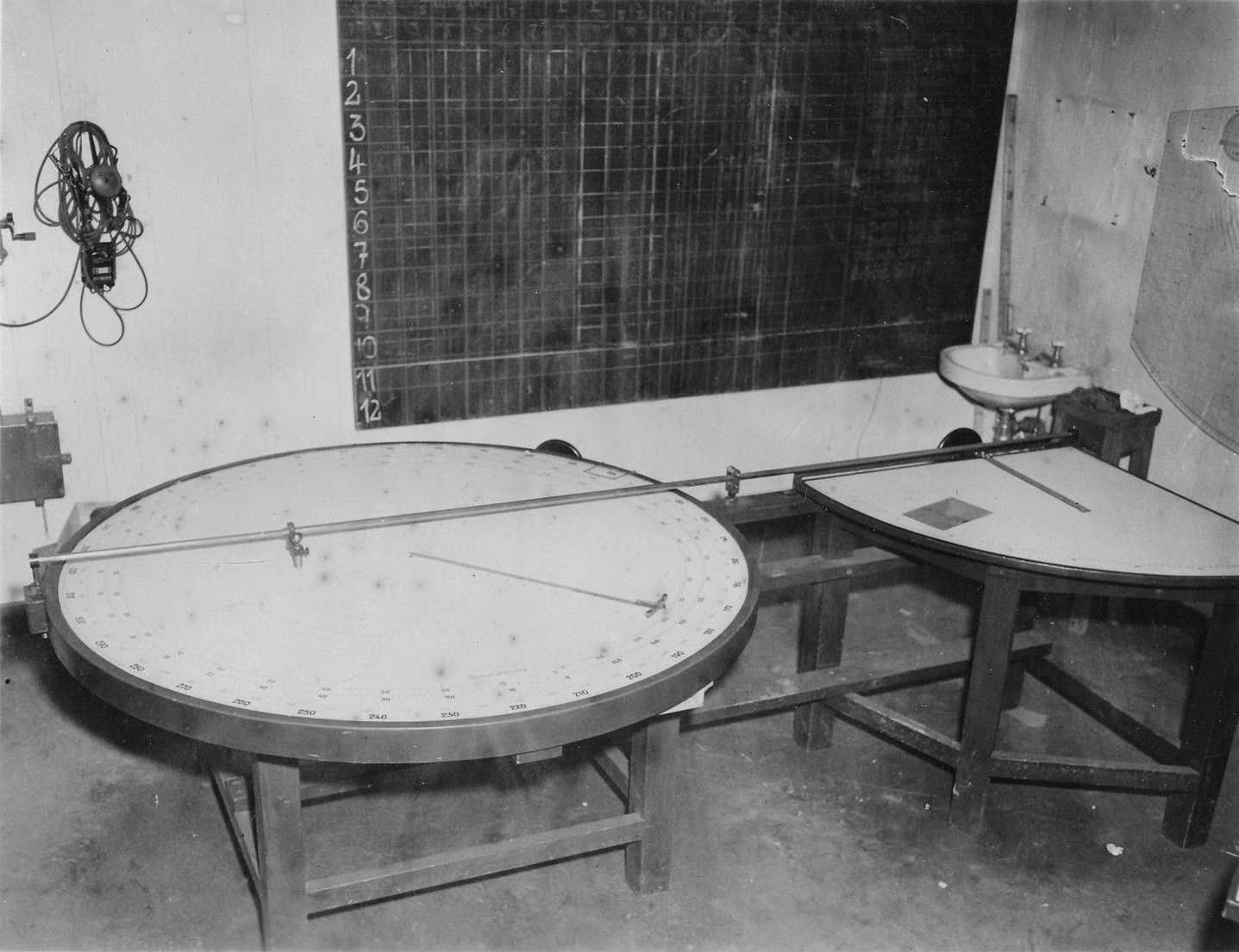

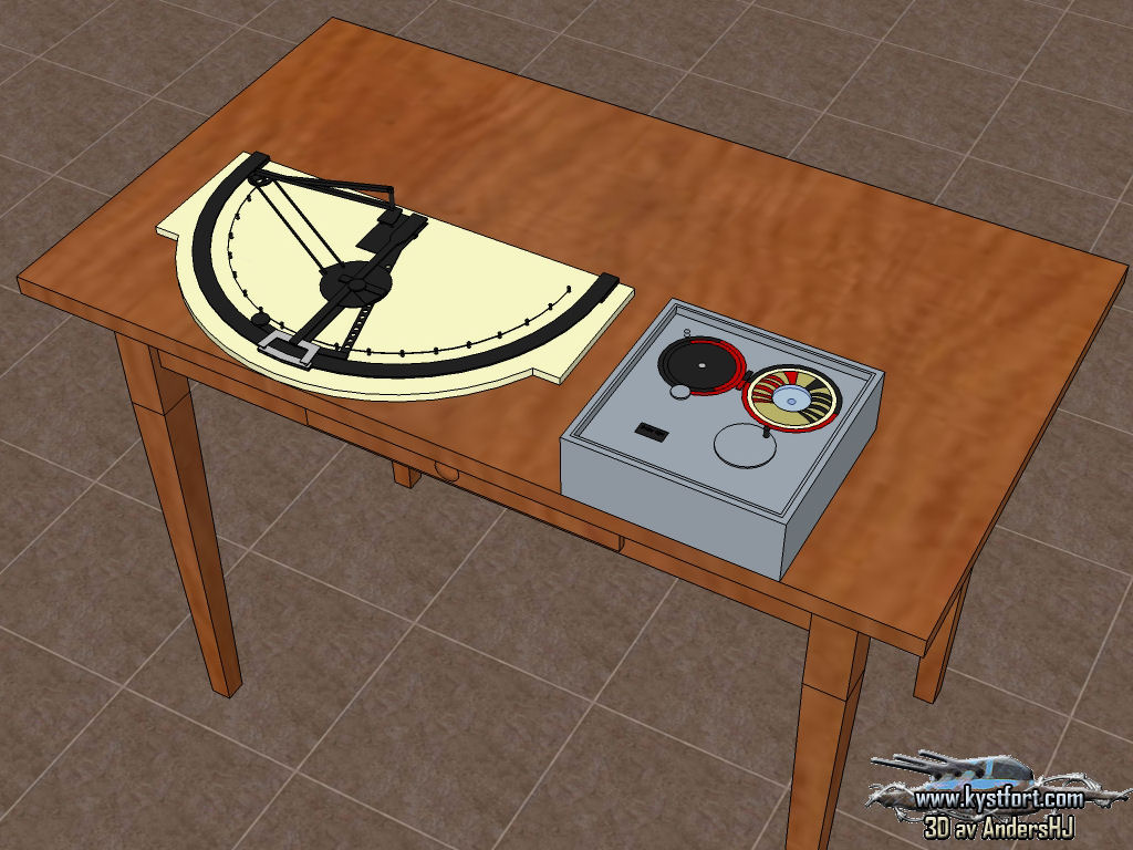

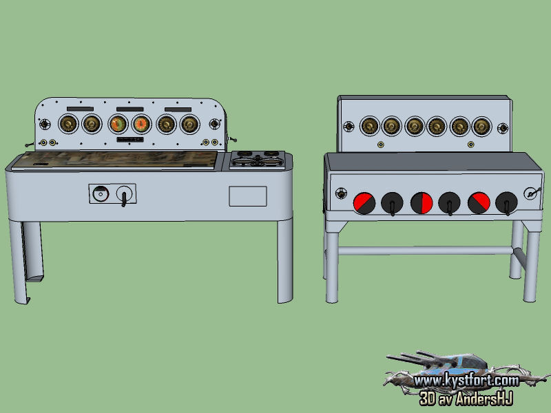

Etter mer stuide av fotografier er avstandsbordet M/55 justert i alle ender. M/55 kom den i 1955 skal den være med?. Finner ikke instrumentet omtalt i German Seacost Defences Vol 5?
Til høyre for den er lengdefartsmåler M/52 den er muligens heller ikke ex Tysk ?. Trenger hjelp med dette ?

Radarbord M/55 er et etterkrigsprodukt som tilhørte ildledningssystem B.AndersHJ wrote:Etter mer stuide av fotografier er avstandsbordet M/55 justert i alle ender. M/55 kom den i 1955 skal den være med?. Finner ikke instrumentet omtalt i German Seacost Defences Vol 5?
Lengdefartsomregner M/52 er et Ljungmannprodukt fra 50-tallet. Ble brukt for å finne lengdefarten slik at denne enkelt kunne legges inn på ekstysk avstandsklokke M/31.
Supert, det var det jeg hadde mistanke om. Da kutter jeg de ut fra pakken og legger disse ut her isteden for de som vil ha dem.J E F wrote:Radarbord M/55 er et etterkrigsprodukt som tilhørte ildledningssystem B.AndersHJ wrote:Etter mer stuide av fotografier er avstandsbordet M/55 justert i alle ender. M/55 kom den i 1955 skal den være med?. Finner ikke instrumentet omtalt i German Seacost Defences Vol 5?

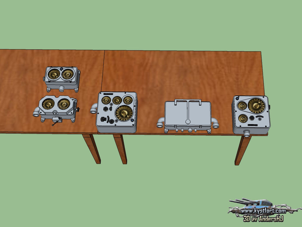

Her kommer mer utstyr. Pakken er nå nærmest ferdig. Hvis ikke det er noe jeg mangler?
Her er EU Messer C38. (Entfernungsunterschiel Messer)
Den ga korreksjoner for flyvetid ved langbasis oppsett. Ikke del av Ildledningsssytem B
Au-Au Gerät C40. (Aufschlag-Auswertegeräte)
Ga korreksjoner basert på observerte nedslag.

Siste del av utstyret

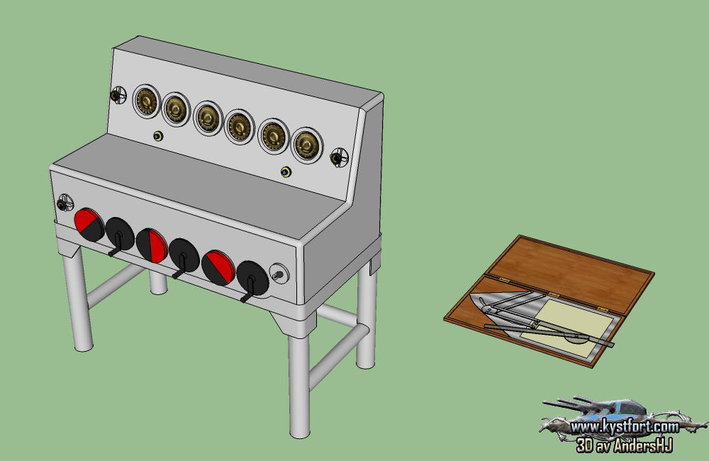

Windschiebe
Gir korreksjoner til regnebord basert på vindretning og vindstyrke.
E-Uhr 42H
Samme som EU Messer men for mindre batterier. Gir korreksjoner på grunnlag av flyvetid og målets hastighet.

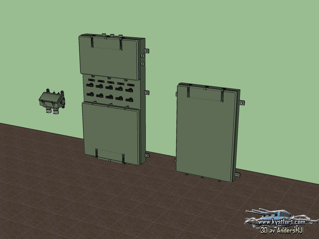

Anschlussverkleidung
Vendetavle og tilkoblingspanel. Hentet fra Løkhaugmodellen men mer detaljert.
Vedlegger også zip med Avstandsbord M/55 og Lengdefartsomregner M/52 da disse vil inngå i pakken på 3DWarehouse. (Bilde over)
Her er også link til German Seacoast Defences Vol 5 som beskriver det meste av utstyret
PDF fil 4.2mb
Komplett pakke lastes opp på 3DWarehouse i løpet av kort tid.
Windschiebe
E-Uhr 42H

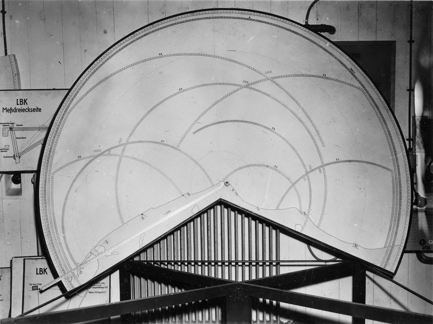

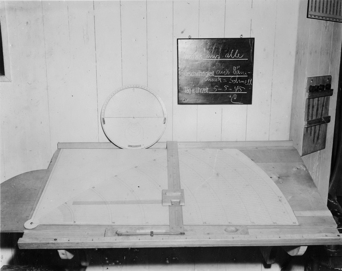

Noen bilder som jeg antar er tatt i en kommandobunker el i Hanstholm (mistenker at nr 7 kommer fra en minekontrollstasjon - muligens Hirtshals, som ser ut til å ha hatt 12 minegrupper?).
Disse stammer fra den amerikanske kommisjonen som evaluerte de tyske kystbatteriene høsten 1945 (funnet på ebay).
Her er det vel en kombinasjon av plansjer til undervisningsbruk for Langbasis Gerät(?) og plottebord/hjelpemidler - formodentlig til backup for hovedinstrumenteringen?
