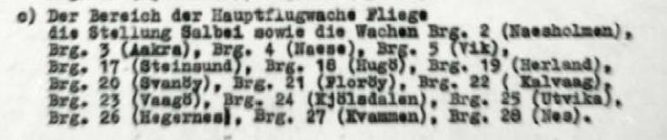

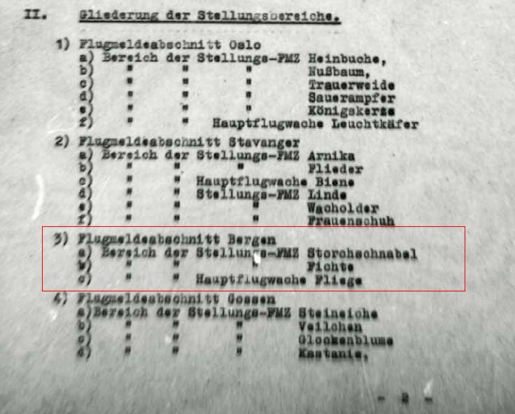

Første bilde er Salbei ikke nevnt (Kun Fliege)
Andre bilde kan jo tolkes som om Salbei er under Fliege...eller?

Hvis man ser på de to vedlagte utklipp, så ser det ut som "Stellung Salbei" er underlagt Haupflugwache?Hvis der var en sammenhænge, og Fliege var en Haupt FLUKO, kunne den være tilknyttet Salbei, ikke omvendt.
- Fliege.JPG (60.09 KiB) Viewed 5029 times
- Fliege oversikt.JPG (21.51 KiB) Viewed 5029 times

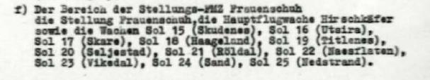

En ting som bør nevnes er at det i de fleste tilfeller ikke er omvendt....
Utover Fliege er det kun en Hauptflugwache i Bodø samt 3 stk i nordnorge hvor "Stellungen" ligger under Hauptfluwa.
Eksempelvis her fra Haugesund står Hauptfluwa under Frauenschuh:
- Haugesund.JPG (14.39 KiB) Viewed 4957 times
EDIT: Har du dato på de to "Fliege-dokumentene"?En ting som bør nevnes er at det i de fleste tilfeller ikke er omvendt....
Viss det skulle være "lokale forhold" som gjør at Stellungen havner under FLUKO kan man kanskje finne likhetstrekk mellom f.eks Fliege og Bodø?

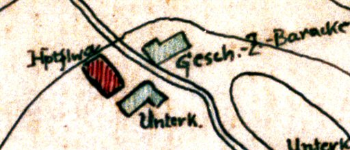

Grunnen til at jeg spør er at det rundt bunkeren merket med Hptflwa er tegnet inn en del "Unkterk." Dette kan vel ha vert brakker så vel som bunkere, men om det har vert brakker er det blitt fjærnet ganske tidlig etter krigen, noe som kanskje er litt pussig da øvrige brakker, som var merket med f.eks Gesch.Zg.Baracke stod ganske lenge etter krigen.
Er det snakk om bunkere ligger de idag nedgravd (enn så lenge

Kan "spesielle norske forhold" opptrede også i dette tilfellet? For i følge det tyske kartet jeg har, er bare ett anlegg merket med Hptflwa, og det er en Regelbau 622, men kan selvfølgelig ikke utelukke at anleggene som ligger rundt denne ikke har vert brukt til LN. På panserdøren til R622 bunkeren står der: "FUNKSTELLE ZUTRITT VERBOTEN".
En norsk vaktsoldat som vart satt til å passe på blant annet denne bunkeren, har fortalt meg at denne var proppet med "sambandsutstyr".
To anlegg i nærheten av HauptFLUKO er merket med NGV (Nachrichten Gefecht Vermittlung?) Men har alltid trodd at disse var sambandssentraler for Festnings Infanteriet...

Hoppsann, overså visst en viktig ting på tegningen du postet;
Der står jo "Funkstelle abgesetzt", det kan jo bety at R622 bunkeren var Funkstellen til HauptFLUKO? Men hvor lå da selve HauptFLUKO'en mon tro....
