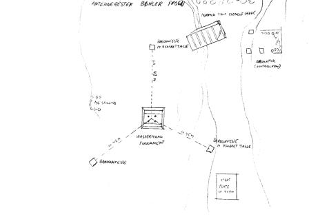

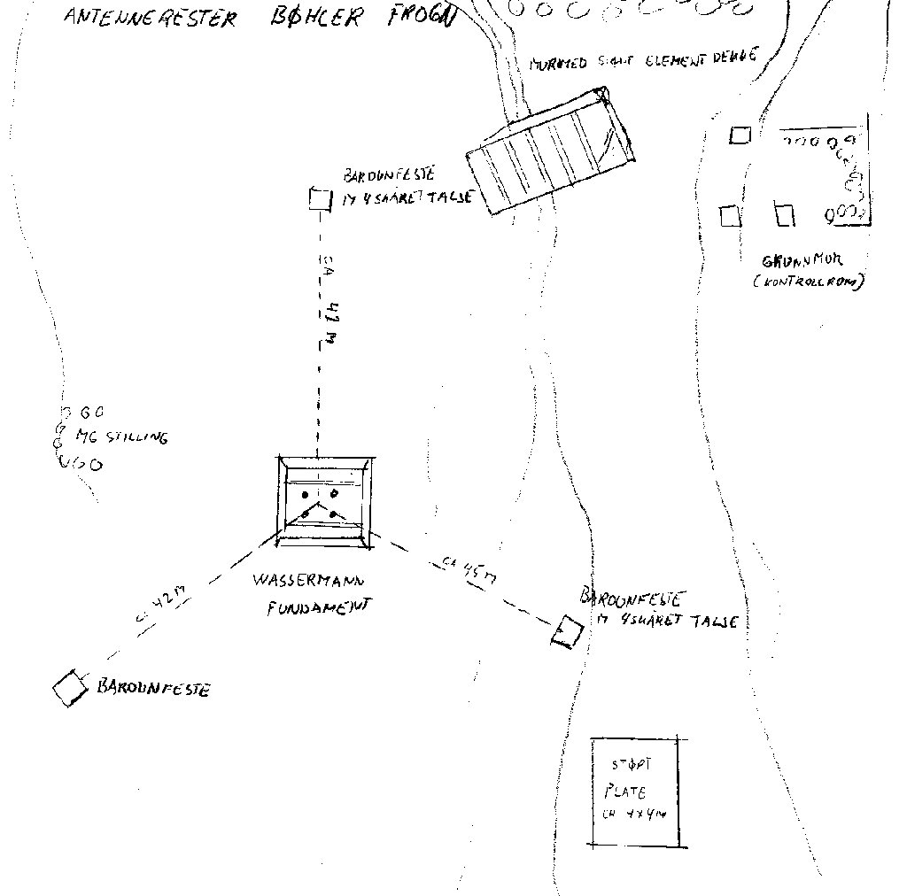

Skisse fra Nussbaum Nesodden
Kopi av Skisse over fundamenter.tif (251.61 KiB) Viewed 5280 times
Fra oversikt fra befaring mai 1945
Oversikt 1.tif (258.88 KiB) Viewed 5280 times

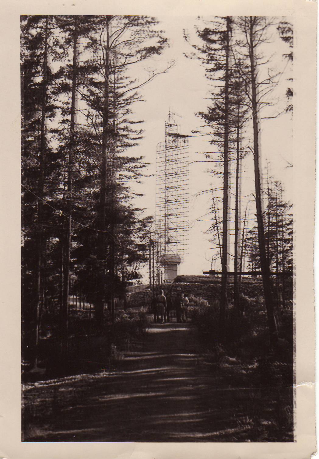

Fra befaring mai 1945
Kopi av Wasserman på Hankø.JPG (215.8 KiB) Viewed 5280 times
Det bilde var fint, tror at jeg nå vet hvor den sto der oppe.

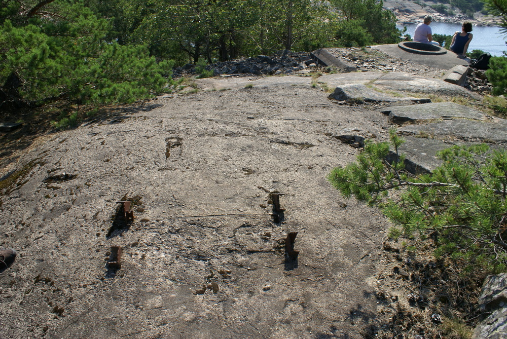

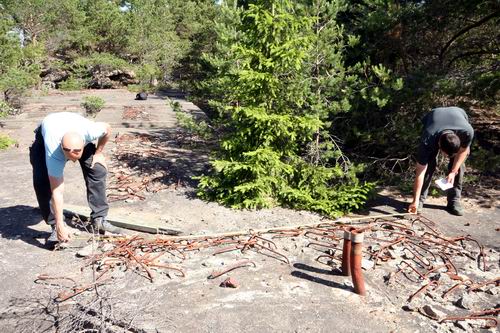

Her er restene av festene som tilsvarer ditt forige bild.

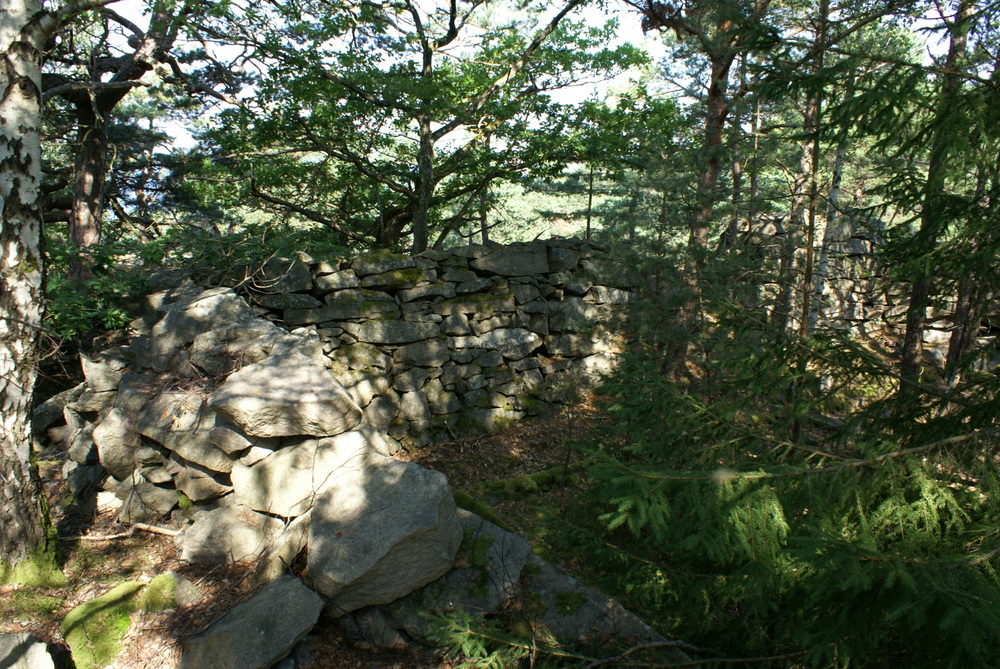

Dette kan være steinmuren som syns på det gamle bilde.

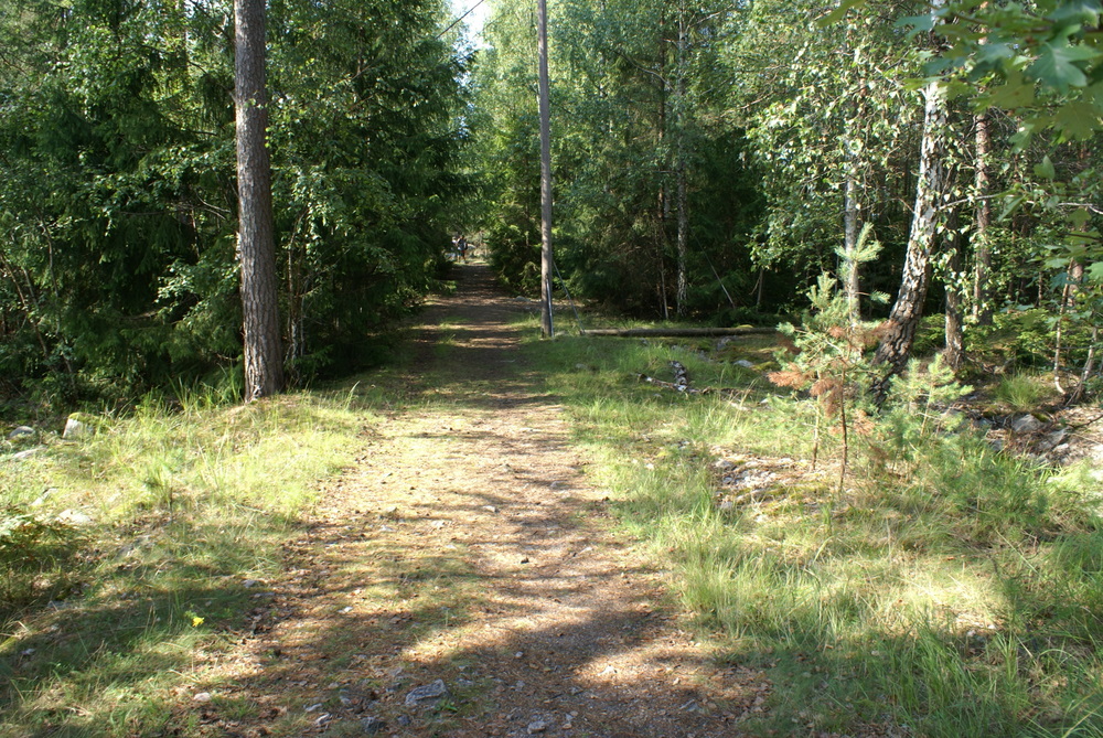

I enden av denne veien er det et stort rom med en dekkningsmur i stein, rundt

Det er bra, men det ser ut for meg som de to andre vedleggene ikke lar seg lese. ( Jeg får dem ikke opp ihvertfall). Denne maskinen gjør rett som det er noe annet enn jeg vil.
ervold
Det er i tilfelle ikke bare din maskin. Jeg får dem heller ikke opp. Bildene altså. PDT_Armataz_01_18
Posts: 853
Joined: 15 May 2007 22:53
Det er fordi de er i tif-format. Dette er for tungt og må lagres om til jpg-format før det legges ut på kystfort.com.
ervold
Posts: 320
Joined: 08 Mar 2009 23:14
Location: Hønefoss
JornN wrote:Det er fordi de er i tif-format. Dette er for tungt og må lagres om til jpg-format før det legges ut på kystfort.com.
Prøver igjen (lærer stadig noe).
ervold
Skisse over fundamenter.JPG (11.31 KiB) Viewed 5248 times
Kopi av Oversikt 1.JPG (22.93 KiB) Viewed 5248 times
Nå kom bildene frem, men de er litt for små til å leses ordentlig
Tok meg den frihet og konverterte de fra .tif, og forminsket de litt
edit: Skjærte bort litt tomrom på det ene, slik at det er mulig og få det større, og lese teksten.
Er det noen som finne en regelbau for den store bunkeren som var under bygging her på Hankø?
Her er målene (ca) Kan noen angi en Regelbau for denne bunkeren?
Hallo Yngvar!
Underskvevne m/kolleger var på Hankø tidlig i juli og målte opp bunkeren.
Ganske tydelig at det man ser her kun er gulvet og at de 2 meter tykke veggene skulle støpes på utsiden. Armeringen vi ser danner et ganske tydelig mønster av innerveggene og man havner da ganske sikkert opp med en Regelbau L486 "Für Ortsfeste Funkmessgeräte"

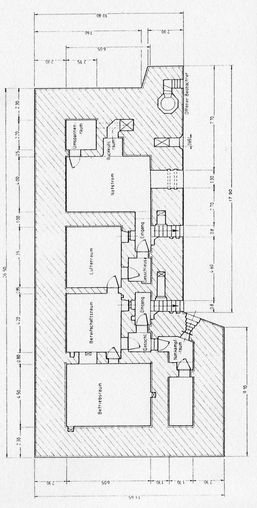

Hallo
Whow en L 486 i byggefasen, se tegning av L 486 den svarte
Lufter rørene i bakken er det samme som en på Hanko .
http://forum.axishistory.com/viewtopic. ... r&start=15
Regards Jos

Hej,
Ganske enestående. JOS er begyndt at skrive skandinavisk og I har fundet gulvet til en L 486 - jeg er ganske enig i typebestemmelsen, og er ked af at denne tråd er smuttet for mig tidligere.
Der er mærkeligt at ydremuerne i bunkeren ikke støbes i forbandt med gulvet.
Ringstandene ser også interessante ud, er der en opmåling/tegning.
SES
