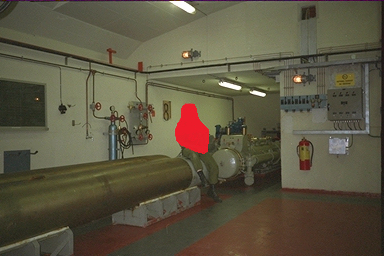

Fra det nye batteriet på Korshamn (ferdig 1981, sprengt på slutten av 90-tallet). Merk skarpe torpedoer med krigshode (bildet tatt på slutten av perioden med beredskap i Nord-Norge).

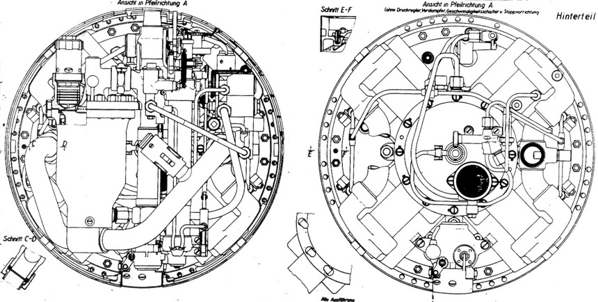

Tysk bok med tegninger/plansjer av G7a torpedoen (eksempel - plansje som viser arrangement med varmeapparat og front av drivmaskin).

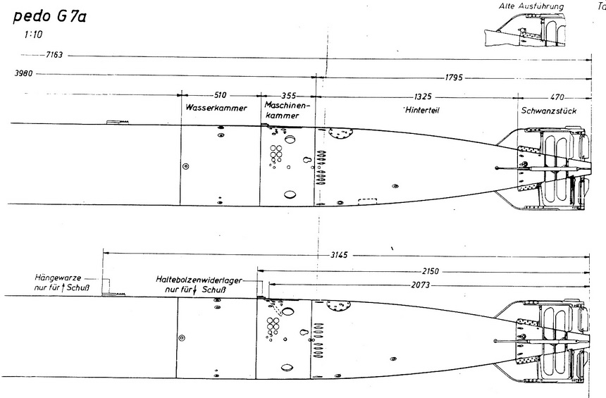

Tysk bok med tegninger/plansjer av G7a torpedoen (skisse av torpedoen m/mål - aktre halvdel)

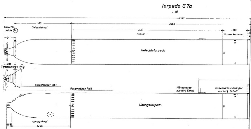

Tysk bok med tegninger/plansjer av G7a torpedoen (skisse av torpedoen m/mål - femre halvdel)

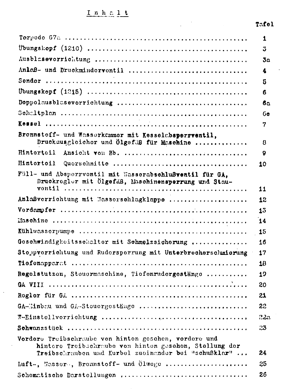

Tysk bok med tegninger/plansjer av G7a torpedoen (innholdsfortegnelse)

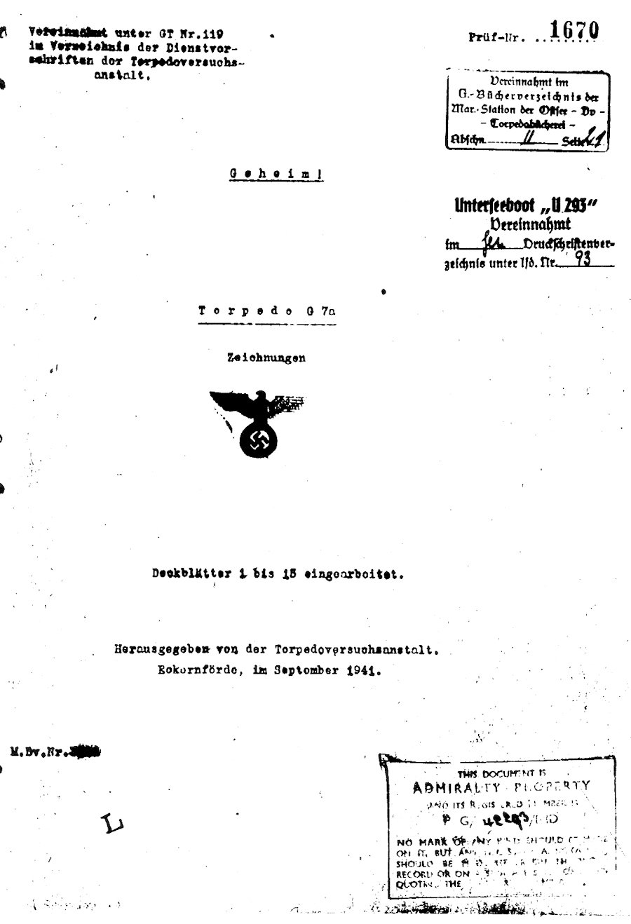

Tysk bok med tegninger/plansjer av G7a torpedoen (forside)

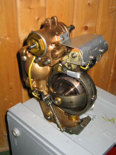

Samme gyroskop ute av transportkassen (modifisering for trådstyring synes i form av stepmotor under aluminiumsdekselet - rett over gyrohjulet, samt mikrobryter og gul ledning på siden).

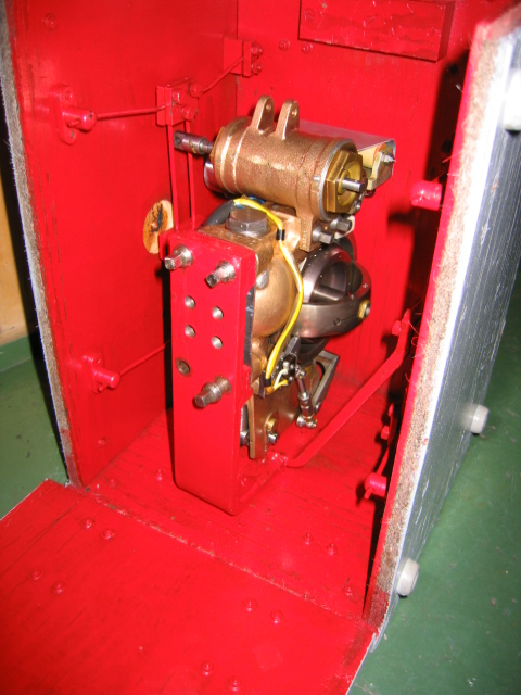

Gyroskop i transportkasse (styreservo som driver sideroret vises på toppen). Dette eksemplaret er modifisert med elektrisk stepmotor og et par mikrobrytere (brukt i T1 mod 1 - G7 torpedo modifisert med trådstyring).

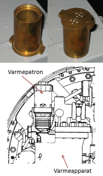

Varmepatron i messing med kruttladning som antenner parafinen i varmekammeret (og dermed starter forbrenningen som produserer damp til den 4-sylindrede maskinen).

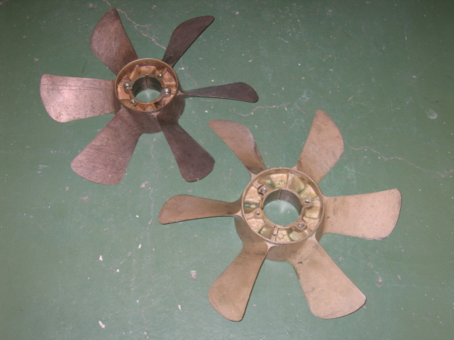

De to kontrarotrerende propellene i massiv messing.
