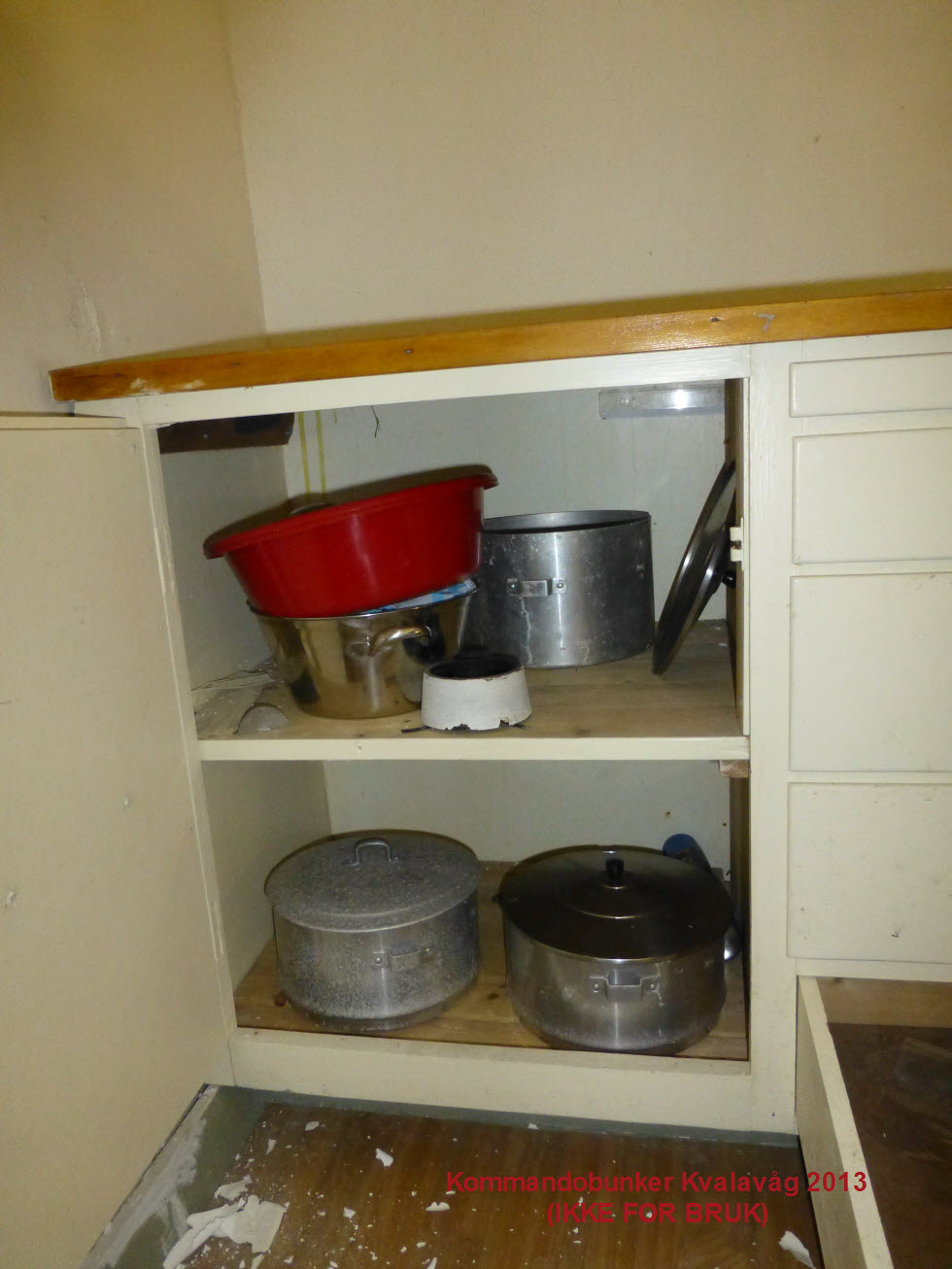

Noen av etterlatenskapene til kystmeldestasjonen har vi tatt vare på, som meldeblokker av forskjellig slag, panner med anker fra KNM og fargeblyanter for å markere datidens parti Blå(egne styrker) og parti Rød(Fi). Engang på nittitallet gikk det over til å hete parti Orange for at ingen skulle missforstå dette med fargene.

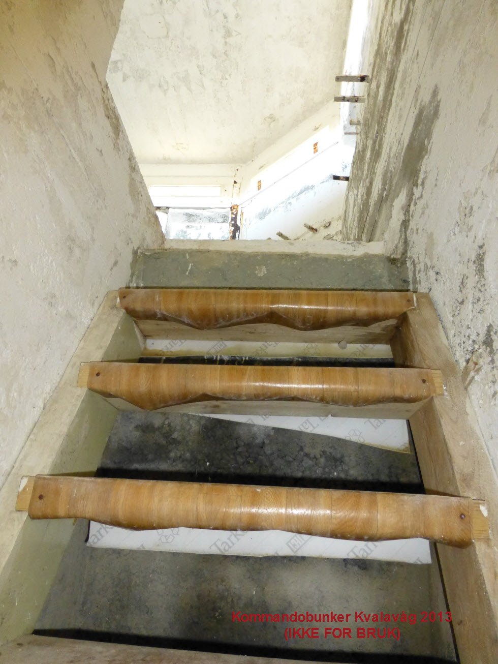

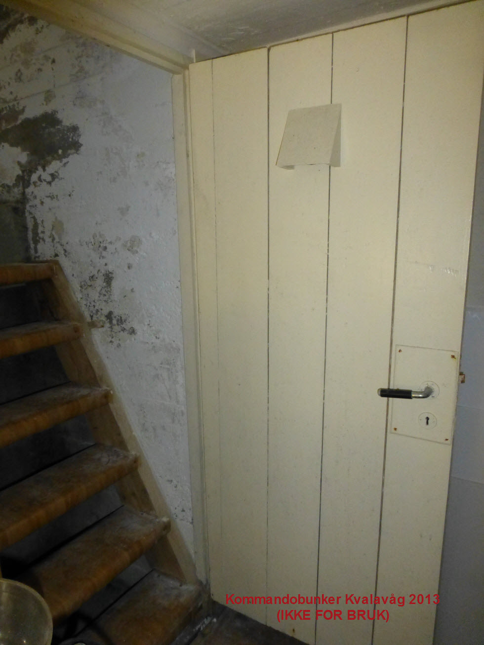

På bildene ser vi døren fra oppholdsrommet (kjøkkenet) og trappen opp til OP. Som kystmeldestasjon hadde de trukket telefonkabel fra OP og ut av bunkeren, på militær linje vil jeg anta. De hadde benyttet de tyske rørene for antennekabel til trekkerør.

- 72- Kommandubunkeren ved HKB Vikene 2. februar 2013 -Noe av pannene fra kystmeldestasjonen hadde panner med ankeret på..JPG (149 KiB) Viewed 12824 times

- 74- Kommandubunkeren ved HKB Vikene 2. februar 2013 -Etterkrigsmontert dør fra kjøkkenet til OP som en del av kystmeldestasjonen.JPG (131.2 KiB) Viewed 12824 times
- 75- Kommandubunkeren ved HKB Vikene 2. februar 2013 -Kystmeldestasjonen hadde trapp opp fra kjøkkenet til OP. Vi har ikke sjekket om trappen er fra krigens dager..JPG (195.64 KiB) Viewed 12824 times

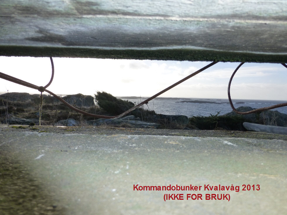

- 77- Kommandubunkeren ved HKB Vikene 2. februar 2013 -Utsikt mot vest.JPG (124.14 KiB) Viewed 12824 times

Gøy og se, "jålete trapp med linoleum på" !!?? Typisk fagarbeid !!! Ta vare på kjelene og puss de med stålull så er de fullt brukbare. Carry on.....

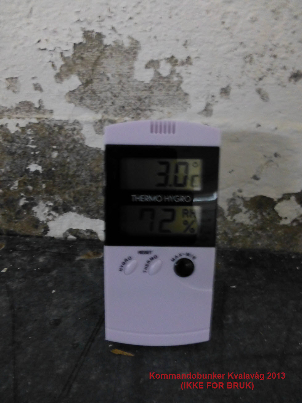

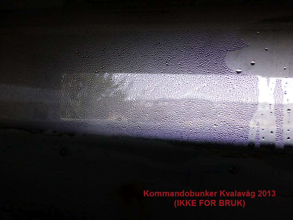

Vi har nå en jobb foran oss med å lære kommandobunkeren å kjenne for å finne en fornuftig løsning for å holde riktig temperatur og luftfuktighet. Ikke minst må vi finne en metode å hode noenlunde stabile forhold i bunkeren. Forbruk av elkraft vil være avgjørende for hvordan vi løser dette, fordi Arquebus kun har begrensede midler innenfor driftsbudsjettet til å implementere drift av kommandobunkeren i Kvalavåg.
Men, da vi satte i plaxiglass i OP for en ukes tid siden steg økte luftfuktigheten. Eller rettere sagt så begynte plexiglassvinduene å dugge, mye på grunn av at det som vi har beskrevet tidligere kommer fuktighet gjennom skader i betongen ved vindusrammene. Luftfuktigheten ble målt til 72% noe som ar alt for høyt selv i OP.
Første tiltak var å få på plass en vifte som kunne sirkulere luften. Dette ser ut til å hjelpe fordi da vi sjekket bunkeren for et par dager siden så var dugg på plaxiglasset forsvunnet og relativ luftfuktighet var sunket til under 60%. Vi har satt ut en del stasjoner og fører logg for å forsøke å forstå faktorene som påvirker dette og hvilke tiltak vi skal iverksette for å få kontroll over bunkeren.
- 79- Kommandubunkeren ved HKB Vikene 9. februar 2013 - Fuktig og dugg på Plexiglass i OP.JPG (230.33 KiB) Viewed 12717 times
- 80- Kommandubunkeren ved HKB Vikene 9. februar 2013 - Fuktig og dugg Luftfuktighet og temperatur i OP.JPG (128.02 KiB) Viewed 12717 times

Det er nok en enorm fuktighet i selve betongen også, som vil ta lang tid og tørke ut.

Sett inn en avfukter, da blir du kvitt fuktigheten. Jeg kjøpte en billig Meaco DD8L til båten, den samler opp ca. en liter pr. time. Dette er en rotasjonsavfukter som fungerer helt ned til frysepunktet, kompressorbaserte avfuktere er billigere, men de funker dårlig under 10°C.
Fuktigheten gikk fra 90% på det verste til rundt 30%.

Absolutt en idè !!Asbjørn² wrote:Sett inn en avfukter, da blir du kvitt fuktigheten. Jeg kjøpte en billig Meaco DD8L til båten, den samler opp ca. en liter pr. time. Dette er en rotasjonsavfukter som fungerer helt ned til frysepunktet, kompressorbaserte avfuktere er billigere, men de funker dårlig under 10°C.

Har dere tenkt på og male/impregnere betongen utvendig ??? Det bør/må jo i så fall skje på sommeren når det har tørket opp !Arquebus wrote:Vi har en avfukter som går i bunkeren, men ikke i selve OP.Asbjørn² wrote:Sett inn en avfukter, da blir du kvitt fuktigheten.

Kombinasjon varmevifte og avfukter bør gjør susen.

Så er der jo store temperatur forskjeller på utsiden av bunkeren også for tiden og det vil jo nødvendigvis
påvirke luftfuktigheten på innsiden.

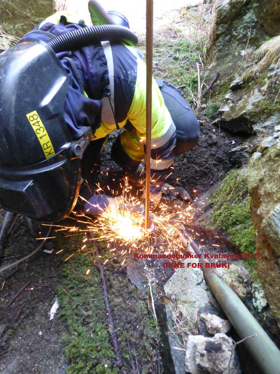

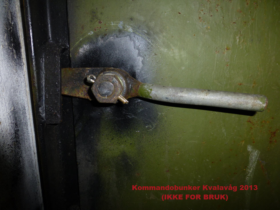

Da ble det litt tid til kommandobunkeren innimellom arbeidene med å få monter i utstillingen på Arquebus ferdig til åpningen 1. mai. Det ene håndtaket på panserdøren mot vest var brukket og det ble fikset i dag. Ellers ble det en del rydding av gamle krysebokser og kjøleskap, ovner og annet ødelagt innventar i radiorommet. Så nå er det klart til å rive ned den ødelagte og fuktige innredningen i dette rommet. Ellers fikk vi ned et jordspyd for å sikre en god jording av det elektriske anlegget, og vi fikk støpt over inntaket til bunkeren slik det var før vi måtte hakke opp betongen for å legge inn nytt inntak.

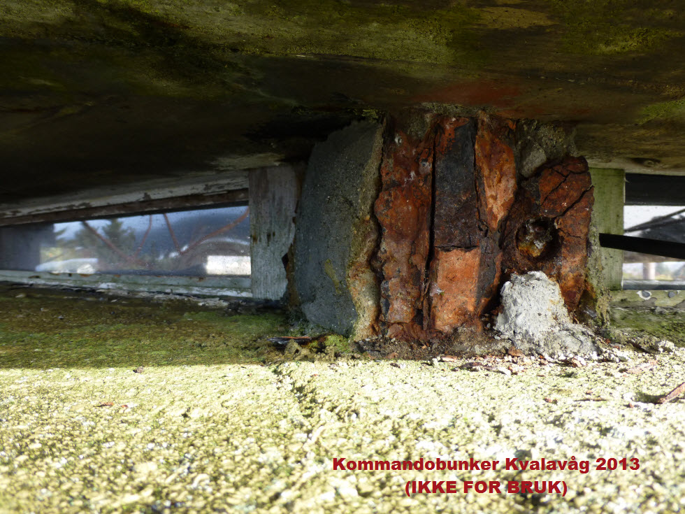

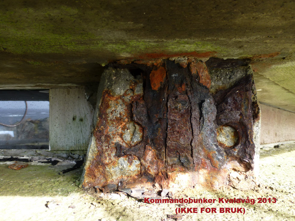

Betongen på begge søylene mot vest er falt av og bak betongen kommer det til syne en stålforsterkning som nesten er rustet bort. Dette må vi fikse en gang, og alt treverk og støp i gluggene i OP må lages på nytt en gang i fremtiden.

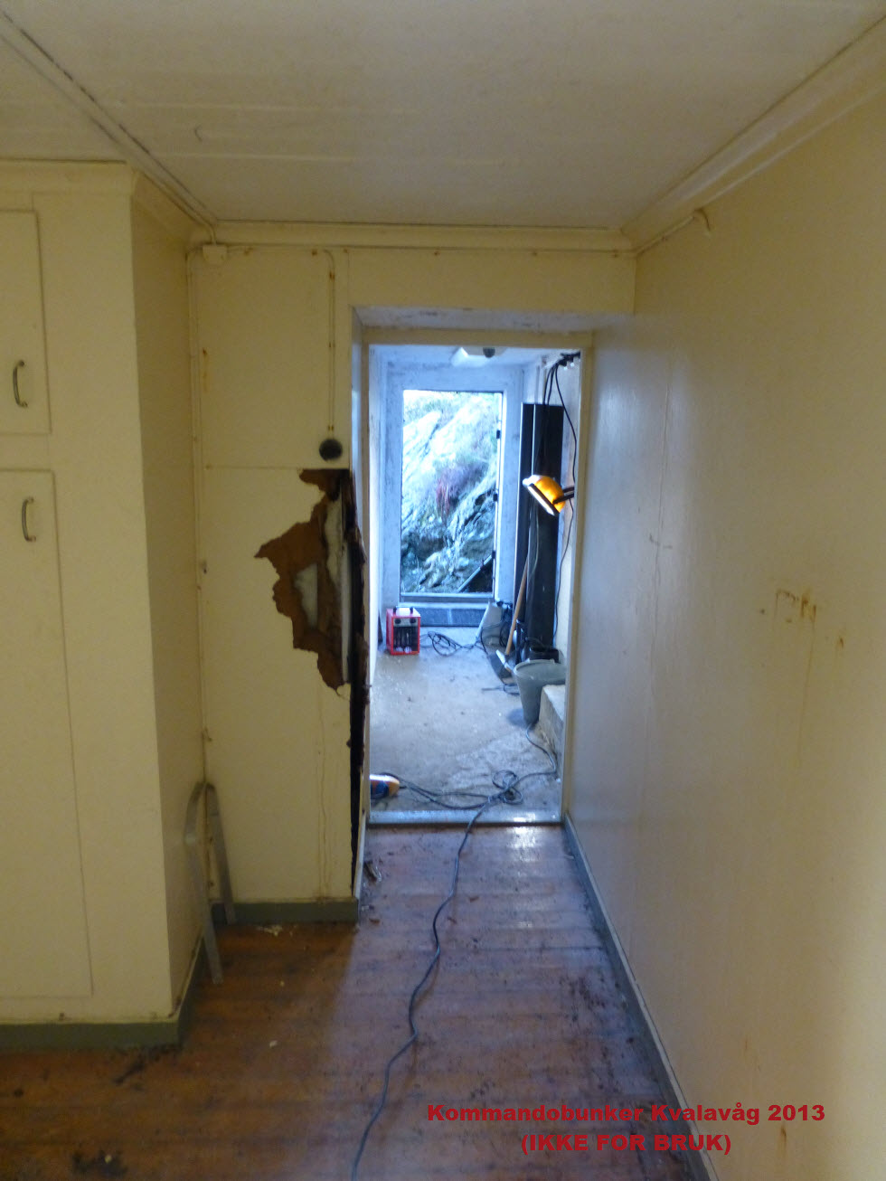

Ellers kommer det seg med temperatur og luftfuktighet i bunkeren på grunn av vifteovner og avfuktningsanlegg som er i drift. Den gamle innredningen i radiorommet er råtten og fuktig, så vi tror det blir enda bedre forhold når denne blir fjernet. Ellers får vi ta tiden til hjelp og la dette tørke ut uten at vi bruke for mye penger vi ikke har på elektrisk kraft i kommandobunkeren.

- 82- Kommandubunkeren ved HKB Vikene 2. mars 2013 - Søylene som holder oppe taket i OP mot vest må repareres.JPG (238.09 KiB) Viewed 12604 times
- 83- Kommandubunkeren ved HKB Vikene 2. mars 2013 - Søylene som holder oppe taket i OP mot vest har fått store skader og betingen er smuldret bort.JPG (236.23 KiB) Viewed 12604 times
- 84- Kommandubunkeren ved HKB Vikene 2. mars 2013 - Reparasjon av feste til låsen på panserdøren mot vest.JPG (192.63 KiB) Viewed 12604 times
- 85- Kommandubunkeren ved HKB Vikene 2. mars 2013 - Reparasjon av feste til låsen på panserdøren mot vest.JPG (159.27 KiB) Viewed 12604 times

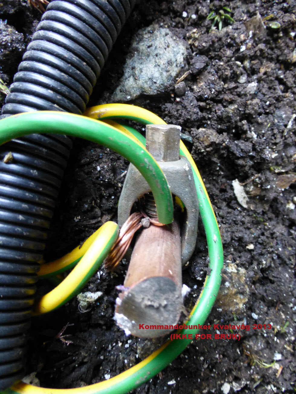

- 86- Kommandubunkeren ved HKB Vikene 2. mars 2013 - Ekstra jording monteres..JPG (405.58 KiB) Viewed 12604 times
- 87- Kommandubunkeren ved HKB Vikene 2. mars 2013 - Ekstra jording med jordspyd.JPG (311.51 KiB) Viewed 12604 times

- 89- Kommandubunkeren ved HKB Vikene 2. mars 2013 - Radiorommet er ryddet for gamle frysebokser og annet avfall..JPG (124.12 KiB) Viewed 12604 times
- 90- Kommandubunkeren ved HKB Vikene 2. mars 2013 - Den ødelagte og fuktige innredningen i radiorommet skal rives. Bakenfor er umalt betong..JPG (129.37 KiB) Viewed 12604 times
- 91- Kommandubunkeren ved HKB Vikene 2. mars 2013 - Da fungerer handtaket på panserdøren mot vest igjen.JPG (144.06 KiB) Viewed 12604 times
- 92- Kommandubunkeren ved HKB Vikene 2. mars 2013 - Radiorommet skal tilbakeføres slik det engang var og innredningen skal rives..JPG (140.59 KiB) Viewed 12604 times
