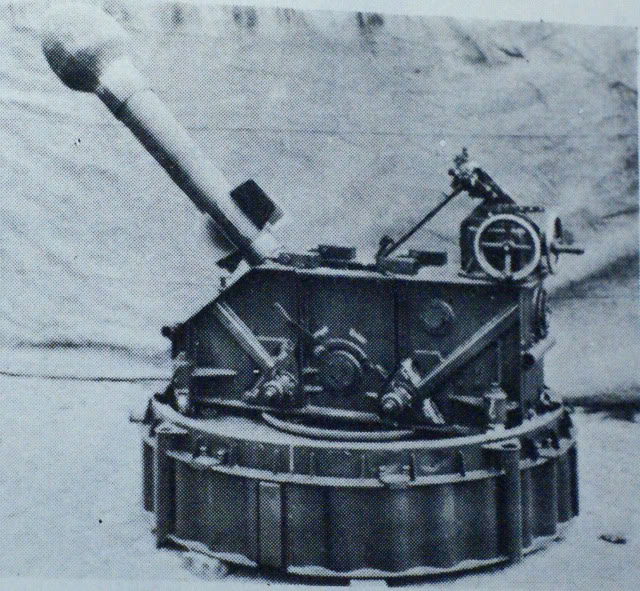

Klipper litt vel mye fra min tidliger post på AHF(2004), disse R.Ag kommer ikke i betraktning når det gjelder synkeminer7,3 cm R.Ag.35-fach and 8,6 cm R.Ag. M/42.
7,3 cm R.Ag.35-fach er jo litt spes. Vet ikke hvor mange av de som var utplassert i Norge. Men den dukker opp i våpenlister for KM i Bergen.
Ser noenlunde ut som den på bildet(?)(fra AHF)

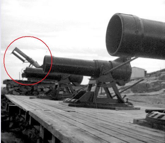

Er interessert i info om denne saken som står i bakgrunnen her....
Ser ut som en avansert type "Schwere Ladungswerfer" og var tilsynelatende en noenlunne mobil sak som i januar 1946 beskrives av den norske marinen som "18 toms rakettkanon".
- Bilde01.jpg (34.86 KiB) Viewed 8738 times

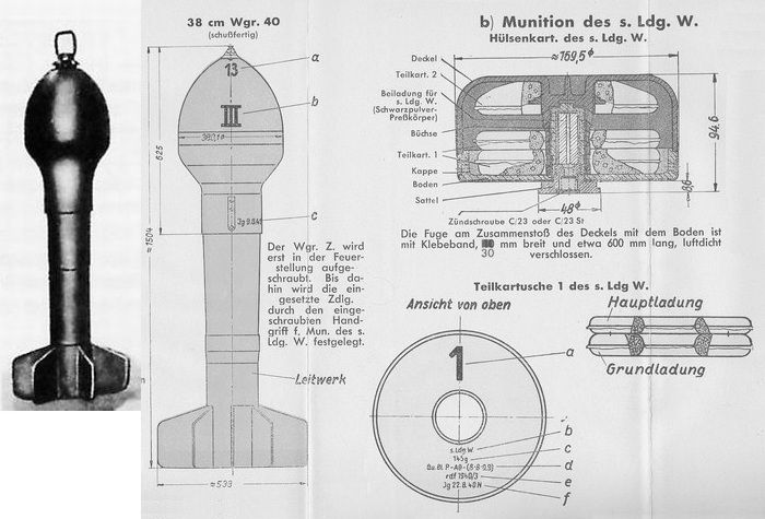

Mulig du har funnet dette allerede, men her er i alle fall noe tekniske data + beskrivelse av ammunisjon (pdf):Erik E wrote:Er interessert i info om denne saken som står i bakgrunnen her....
Betegnelse: 38 cm sLdgW
Produsent: Rheinmetall-Borsig AG
Antall produsert: 360
Totalvekt: 1600 kg
Traversering: 360°
Elevasjon: +37° til +85°
Utskytningshastighet: 107m/s
Løpslengde: 1680mm
Rekkevidde: 1000m
Granat: 38cm Wurfgranate 40
Granatvekt: 149kg*
Ladningsvekt: 50kg*
Brannrør: Wgr. Z 36 (standard anslagsrør i tyske bombekastergranater)*
Tennladning: Zdlg. C/98 Np. (pentritt)*
Drivladning: Gudol (trinn I 385g og trinn II 175g)
*Formoder at dette kan variere med de forskjellige granattypene (?). NB: Se vedlagte pdf-fil under bildene (jeg er ikke helt stø i tysk, men noen kan kanskje oversette virkemåten til "wurfgranate" fra vedlegget - det ser ut som at det er denne som er ment brukt til bla. å rydde minefelt..?)
Ut fra beskrivelsen ser det ut til at dette var et våpen for å rydde "gater" gjennom minefelt og fysiske sperringer (minner om en del moderne mineryddingsutstyr som skyter ut raketter med en "sprengpølse" etter seg og legger seg over minefeltet og rydder en gate når den settes av). Hvis dette er riktig, ser jeg ikke helt hvilken nytte denne gjorde som havne/ kystforsvar, med mindre det var snakk om bruk som ren "granatkaster".
Usikker på om vedlagte bilde matcher det man ser i bakgrunnen på bildet i forrige post..?
Kilde: Small Arms, and special Artilery Weapon of the Third Reich (T. Gander & P. Chamberlain, 1978)
- 38cm-spigot-granatwerfer.jpg (122.52 KiB) Viewed 8734 times
- 38cm_sldgw_ammo_1.jpg (57.6 KiB) Viewed 8734 times
- Ammunition 38cm schwerer Ladungswerfer.pdf
- (167.5 KiB) Downloaded 336 times
Hallo
Jo takk for den, har sett noe liknende info om ikke akkurat dette
Grunnen til at jeg skrev "litt mer avansert" er at denne versjonen har en "krybbe" foran, uten at dette trenger å bety så fryktelig mye...
Vet med sikkerhet at minst to av disse var montert her i Rogaland.
Står riktignok at trykkbølgen egner seg bla. for å sette av minefelt, men vil tro at 50 kilo TNT vil ha ganske stor virkning på det meste som måtte komme i nærheten...
Jeg så for meg at den "innretningen" man ser på ditt bilde (innringet) kunne være et slags arrangement for noe som granaten skulle dra med seg (oppspolt detonasjonslunte el.)?Erik E wrote:Står riktignok at trykkbølgen egner seg bla. for å sette av minefelt, men vil tro at 50 kilo TNT vil ha ganske stor virkning på det meste som måtte komme i nærheten...
Men, det er klart: 50kg TNT gir en brukbar trykkbølge som skulle kunne sette av miner i nærheten.

Hmm. Pussig, og stemmer ikke helt med andre beskrivelser (men kan vel forklares med manglende kunnskap hos vedkommende som skrev den norske rapporten). Spesielt pkt. 5 virker merkelig (formodentlig er "kurv" den innretningen jeg nevnte i forrige post)?Erik E wrote:"18 toms rakettkanon for utskytning av synkeminer"
Kanonen består av følgende deler:
1. Fundamentet
2. Pivoten med påskrudd tannhjul
3. Affutasjen som røret ligger i, med høyde- og sideretningsmekanisme
4. Kanonrøret
5. Kurven som prosjektilet ligger i ved utskytningen.
Hallo
"Kurven" er "innretningen" ja, og grunnen til at det ikke stemmer med andre beskivelser er sannsynligvis at våpenet likner på "Schwerer Ladungswerfer", men er likevel en del vesentlige forskjeller, bla. denne kurven som tilsynelatende er for å legge "synkeminer" i!?
Står her at
"Når røret er på plass skrues kurven fast til flensen på røret og støttestagene festes til kurven med sine bolter"
Står her at

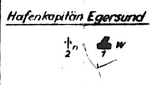

Lurer på om dette kan være kartsymbol for "W=Wasserbombenwerfer"?
- HKEgersund.jpg (8.04 KiB) Viewed 8673 times
Har leita i 2 bøker for tyske symboler, men ingen treff. Kan jo være et av de mange spesielle symboler som ikke er med i nyere publikasjoner.Lurer på om dette kan være kartsymbol for "W=Wasserbombenwerfer"?
Mulig at symbolet "toppen" (som skrår litt til høyre) er det gamle symbolet på en granatwerfer og at rektanglet den står på kan være "tårn" eller "fast posisjon"
Kan virke som man brukte "improviserte" symboler for dette (ikke så unaturlig at man evt. manglet taktiske symboler for synkeminekastere, gitt at disse opprinnelig var konstruert for fartøy)?Erik E wrote:Lurer på om dette kan være kartsymbol for "W=Wasserbombenwerfer"?
