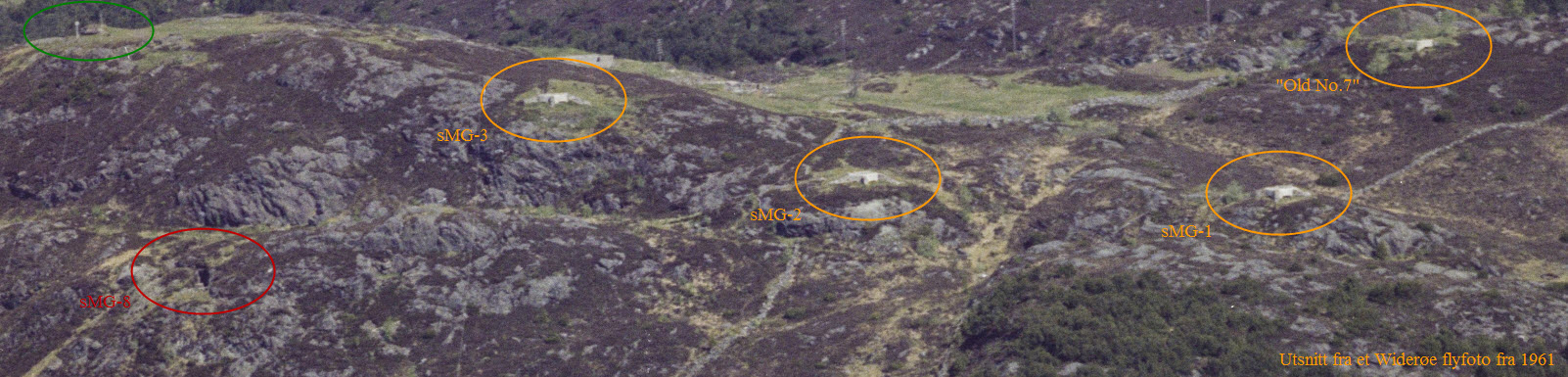

Her er de "taktiske objektene" på Vardafjellet:
2-delt "Leitstand" 32 V 290019 6591793
sMG-1 32 V 290157 6591643, 2-veis stilling
sMG-2 32 V 290106 6591681, 2-veis stilling
sMG-3 32 V 290073 6591723, 2-veis stilling
sMG-4 32 V 289987 6591896, 2-veis stilling
sMG-5 32 V 290048 6591914, 2-veis stilling
sMG-6 32 V 289984 6591960, 2-veis stilling
"Old No.7" 32 V 290220 6591717, 2-veis stilling
sMG-8 32 V 290006 6591698, 2-veis stilling
sMG-9 32 V 289963 6591778, 2-veis stilling
Avstand/OP 32 V 289993 6591749
BK-1a 32 V 290058 6591697
BK-1b 32 V 290040 6591706
BK-1 AMMO 32 V 290049 6591699
BK-2a 32 V 289987 6592092
BK-2b 32 V 289958 6592101
BK-2 AMMO 32 V 289981 6592084
Vardafjellet 1961.jpg (228.79 KiB) Viewed 11760 times

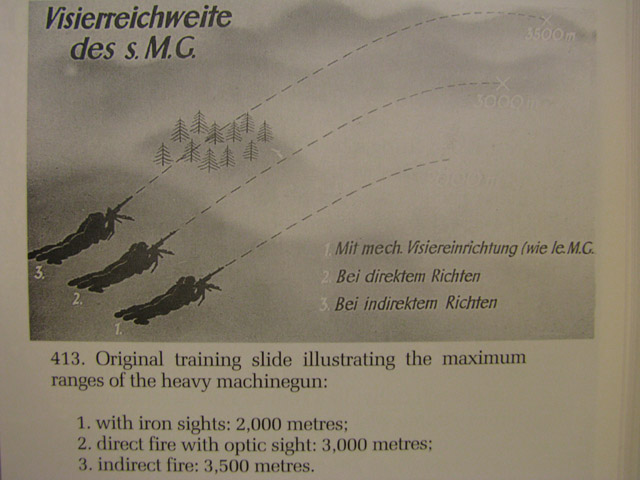

Du har kanskje Folke Myrvang sin bok i museumshyllene ? I så fall kan det være interessant å lese fra s.450- der tidligere Waffen SS frivillig, Svein Halse, svarer på et innlegg i HV-bladet (1964) vedr. diverse om MG34-MG42 i kamp. En interessant artikkel med flere praktiske momenter. Oversatt fra norsk til engelsk i boken.
Her et utdrag vedr. manglede mitr. stativ i Norsk HV-oppsett (s.452, høyre kolonne)
As heavy machineguns (sMGs) the 34 and the 42 are quite superb. When firing at distances up to 3,000 meters and closer, the firestorm is colossal and quite deadly. Here you will get to know the 34 and the 42 and how they really should be used. I find it quite unsatisfying that the HV is not equipped with these mounts, which belongs to the 34 and the 42 and which give the guns their full efficiency.

Arquebus wrote:Å skyte indirekte (over kanten utenom skyteskårene) virker enda mindre sannsynlig.
Hvem har nevnt "over kanten" da ;-) Neida, "indirekte" i denne sammenheng betyr(forenklet) at en legger på litt ekstra elevasjon, og skyter uten optisk sikte. Kan f.eks. benyttes til å skyte "over mindre bakketopper" uten å eksponere skytestilling. Ifølge boken behørlig behandlet som del av skyteutdannelse.

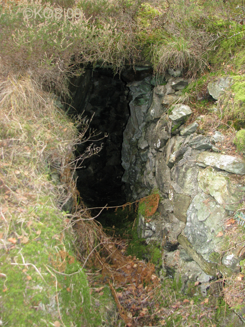

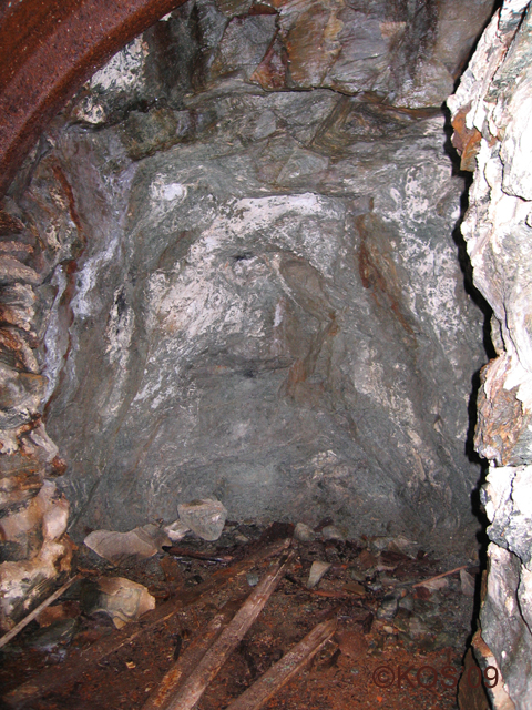

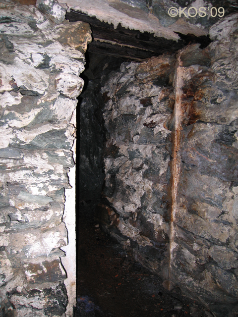

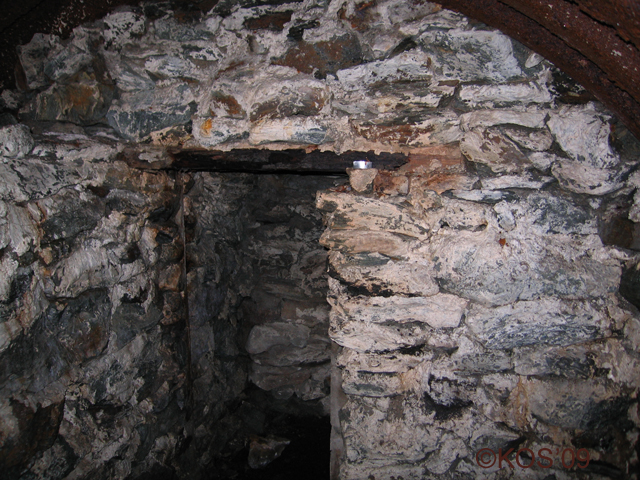

jaba wrote:Det er en (liten) ammobunker som dere ikke har fått med dere. Den ligger i østskråningen på fjellet, midt mellom og litt øst for en linje fra hovedbunkeren på toppen til det dere kaller nr. 5. (bildet). Dessuten er glemt på flyfotoet bunkeren i skogen bak bygningsruinen. Mellom denne og ammunisjonsbunkeren på bildet ligger det også noe som kan ha vært en mg-stilling.
I tidligere innlegg er bygningsruinen tatt for å være tysk. Hva med låveruinen like bortenfor, er ikke dette en tidligere fjellgard, eller. Jeg vet i hvert fall om folk som har bodd der., men de kan jo ha overtatt noe som tyskerne bygde. Låven er i hvert fall sivil, der er ingen ting som skulle tilsi at tyskerne hadde dyr her oppe.
Joda, jaba - der lå hulen som angitt PDT_Armataz_01_18 nesten skjult av greiner. BaCtuZ så umiddelbart behov for å beskjære treet noe, og nå fremstår inngangen som velpleid og innbydende som bildet viser ;-)
Det ligger faktisk en relativt stor, tidligere uforståelig, "stillingsgrop" rett ovenfor denne hulen. Lurer nå på om vi har enda en BK-stilling her.
Den mulige mulige MG-stillingen i bakken der må nok ha vært noe annet, tror jeg da, både etter plassering og retningen på inngangspartiet. Enda en BK-grop ? - eller kanskje en "ammo.dump"...
