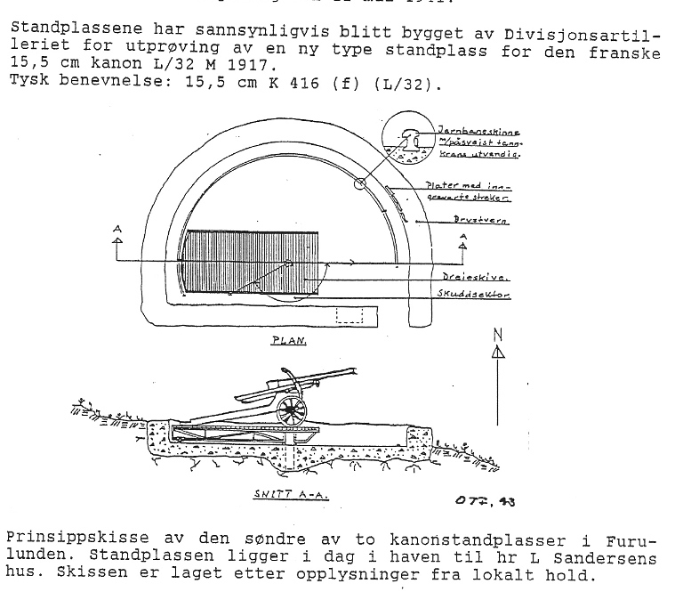

Jeg har prinsippskissen av dreieskiven og plasseringen av den i standplass og en nokså detaljert historie om prøveskytingen. Med de tilegg som Jef kom med her så skulle mye være avdekket. Legger ut skissen for standplass og kanontypen (15,5 cm) i kveld

Mere informasjon om 15,5 cm kanonene i Langesund 1941
Kopi av kanon.jpg (190.98 KiB) Viewed 9277 times

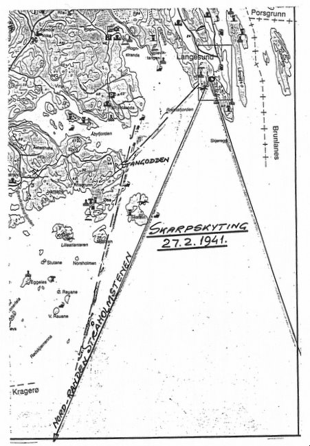

Torsdag 27. februar 1941 averterte tyskerne i Langesund Blad at de skulle ha en skyteøvelse med skarpskyting mot mål på isen, syd for Langesund. Det ble advart med at det ville bli store hull i isen som kunne være farlige for folk.
Feltkanonene var plassert på et område vest for Sosietetsbygningen ved Langesund Bad, syd for veien mellom Langesund / Nustad. Avdelingen som utførte øvelsen var en tysk feltartilleriavdeling ledet av major Lutken og var ikke en del av de som senere rykket inn på Langesund fort.
Kart over skytefelt. ØSD 1993

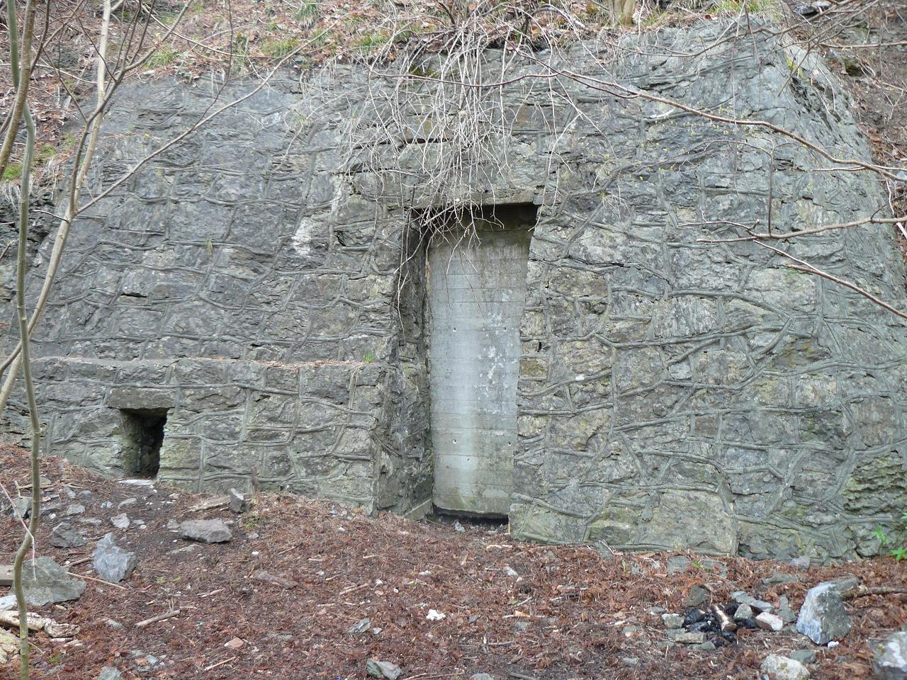

Var på Tangen for første gang i dag, for et sted... Det var en periode jeg hadde mistet helt oversikten over hvor jeg var. Det virket kjempestort, men også så lite...
Legger ved noen bilder fra turen.
Så flere "tilsvarende" innganger langs fjellsiden på vestsiden av fortet. Noen som vet om disse hang sammen på noen måte? Dvs inne i fjellet...
Så denne helt på vestsiden av fortet. Noen som vet hva dette har vært brukt til?

De fleste inngangene skal lede inn til et fjellanlegg i midten av fjellet komplett med et vannoppsamlingsanlegg på noen tusen liter. Jeg så dette anlegget med mine egne øyne i 1995 da var det belagt med hvite fliser. Nå har jo strømmen vært kuttet siden 1999, så det er nok ikke mye igjen der inne...det lå også store stabler med takstein der inne etter to brakker som skal ha stått midt i fjellanlegget.
Fjellanlegget skal ha vært forbundet med de to R671'ne og den ene R636'n. Hadde vært veldig interessant å ha sett en tegning over dette anlegget.
Den tappen skal ha vært for enten Colt M1929 MG eller MG34 som fortet var utstyrt med.
