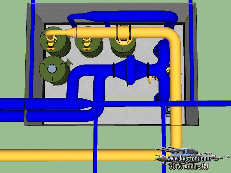

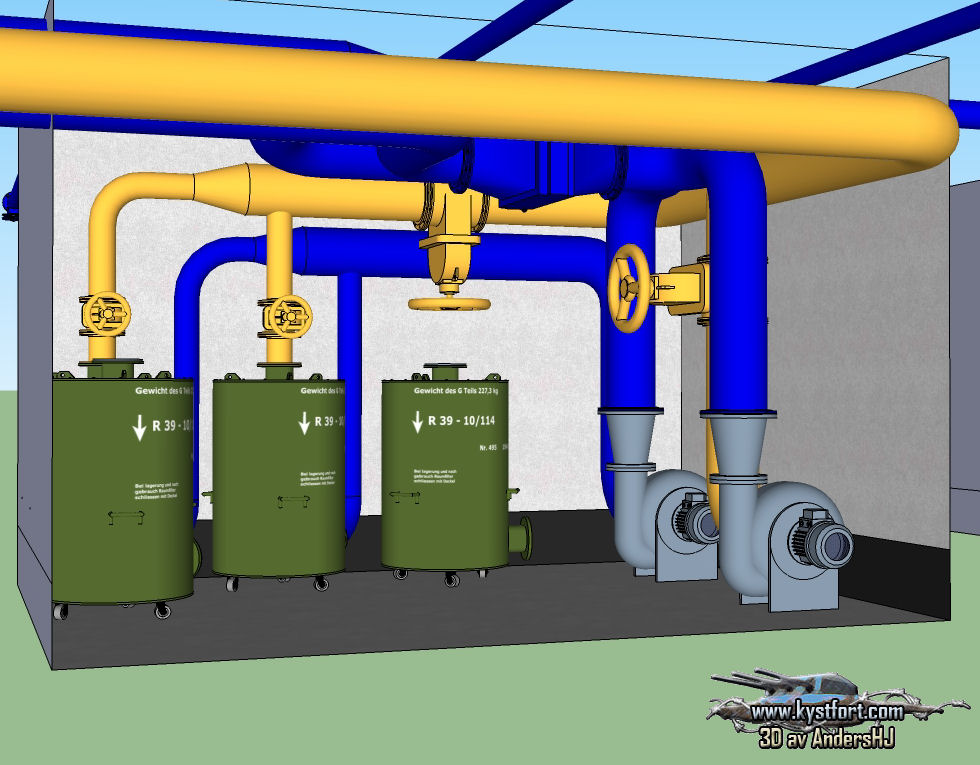

Har gjort ett lite forsøk på ventilasjon / gassrensingsrom. Layout er basert på en røff beskrivelse fra Arild, tegning fra batteri Lindeman og Hanstholm informasjon fra Petromax som også har laget filtrene og pumper. Er usikker på om dette er korrekt men får duge til mer detaljert informasjon muligens kan dukke opp.
- Rom er her helt isolert da det lages som egen fil for å kunne kombineres senere til en komplett S169
- Gas & heat 4a.jpg (80.82 KiB) Viewed 12143 times
- Tatt vekk en vegg for bedre oversikt. 2 pumper gir valg mulighet til å velge urenset ren luft, eller gjennom filtere
- Gas & heat 4b.jpg (125.51 KiB) Viewed 12143 times

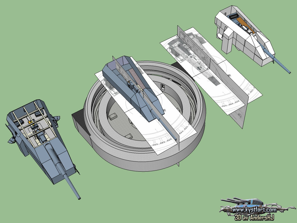

Arbeid med ny S169 går sakte videre. Selve bunkeren er stort sett ferdig men det er noen detaljer som gjenstår. Har begynte med nytt tårn etter at jeg fikk hi-res tegninger, dog uten mål. Fremgangsmåren ble derfor å sjekke alle mål på brønn utallige ganger mot flere kilder og deretter å skalere tegningen slik at de stemmer med brønnen. De passer nå ganske bra, men hekken stikker litt for langt ut (35cm) kan imidlertid ikke skalere inn dette for da passer ikke ammoheis. Så det er derfor en ganske møysommelig prosess.
Vedlagte bilde viser prosessen ganske bra. Gammelt tårn til venstre, så brønn fra S169 modellen med nytt tårn i arbeid, så rene tegninger og til slutt Petromax sitt tårn, som desverre ikke heller passer helt. Alt som tegnes kan da direkte sjekkes mot tilgjengelige kilder lettere.

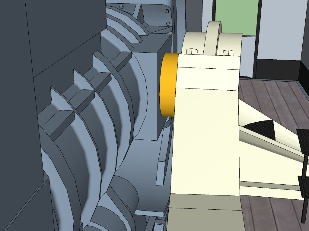

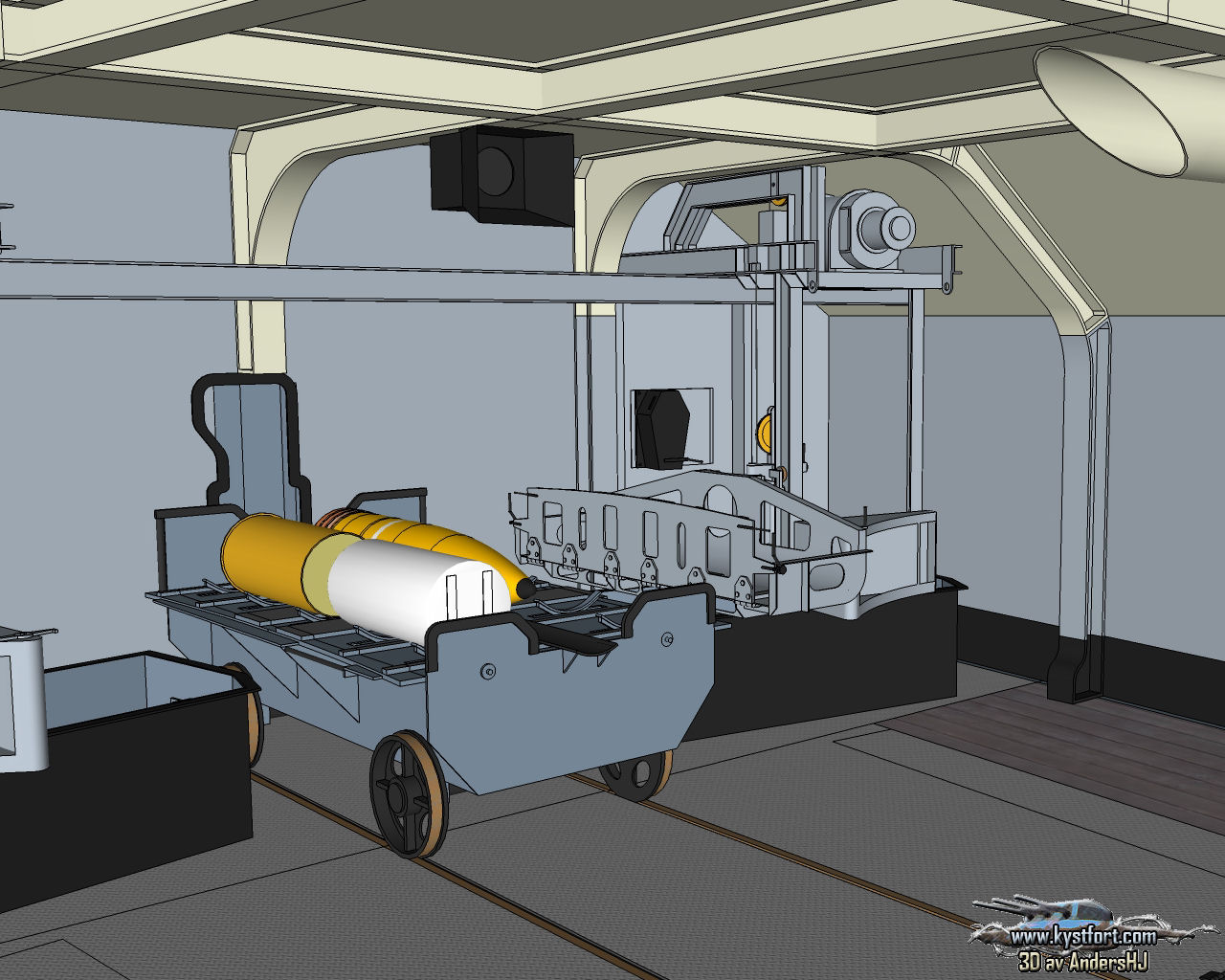

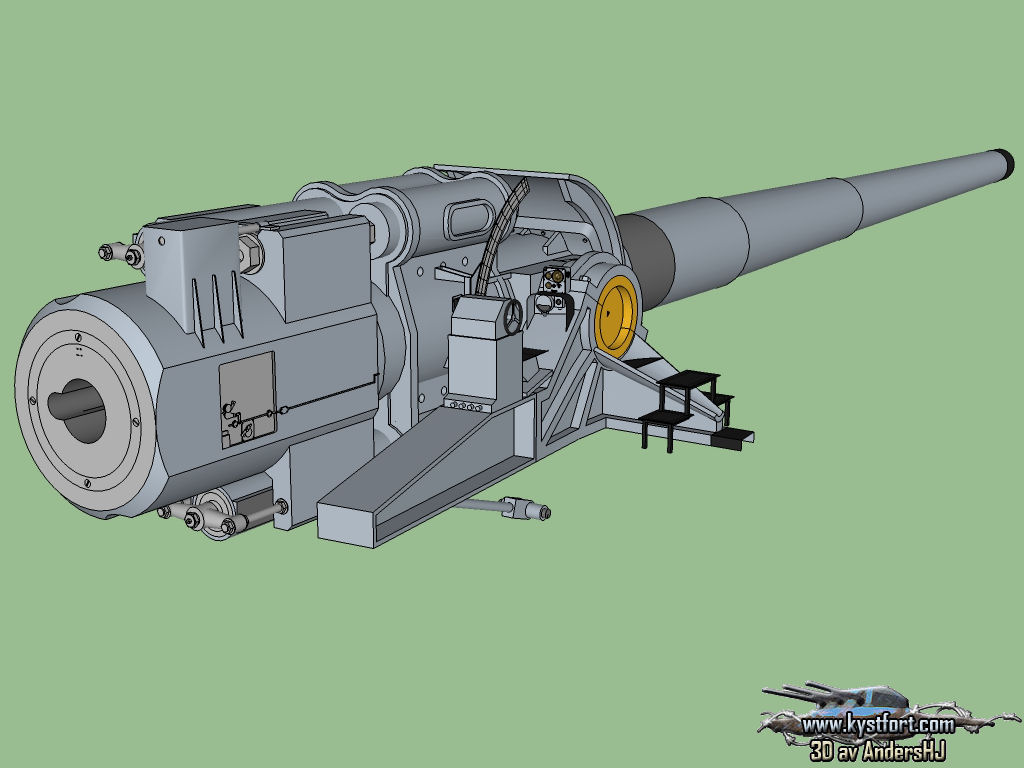

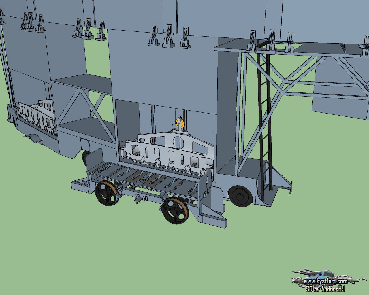

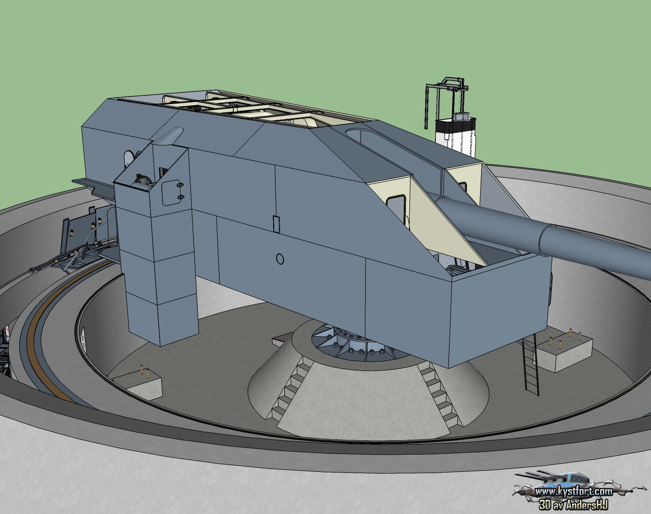

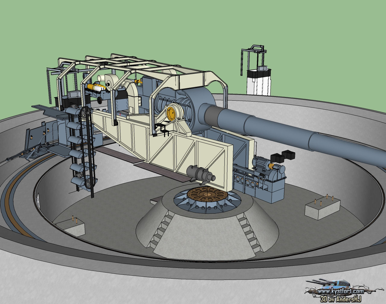

Arbeidet med ny S169 går sakte videre, dette tar laaang tid. Med nyvunnet erfaring fra dynamiske objekter er målsetting at mye kan lages animert. Foreløpig er det kun dører, men målsetting er også ammunisjonsheis og vogn samt kanon (rekyl, sluttstykke og elevasjon). Sideretting blir for komplisert.
Vedlagt er bilder som viser progresjonen så langt. Jobber nå med ammunisjonsheiser. Det gjenstår mye arbeid med under etasje og sideretting samt flere detaljer på kanon
Første bilde viser komplett kanon uten tak. Andre bilde viser alle panserplater fjernet (gruppert som eget objekt) og alle smådetaljer så langt på plass. Helt til høyre er en komplett ammunisjons heis. Denne er vinkelrett så det er lettere å jobbe med denne utgaven i enkelte sammenhenger da de i tårnet er vinklet 10 grader. Siste to bilder viser detaljer fra ammunisjonsheiser som begynner å bli ferdig. Det gjenstår imidlertid elektronikk bokser.
Når man skal tegnet ett så komplekst objekt i 3D blir det noen detaljer som man ikke får helt til å stemme. Dette selv om jeg nå har masse bilder er det alltid en vinkel som ikke er tatt bilde av eller en dimensjon som burde vært målt opp. For å ikke bli helt gal får kunstnerisk frihet blandet med ingeniør bakgrunn ta over for mangler i grunnlaget.
- Turret 25 A.jpg (157.81 KiB) Viewed 12062 times
- Turret 25 B.jpg (214.1 KiB) Viewed 12062 times
- Turret 25 c.jpg (209.41 KiB) Viewed 12062 times
- Turret 25 d.jpg (166.51 KiB) Viewed 12062 times

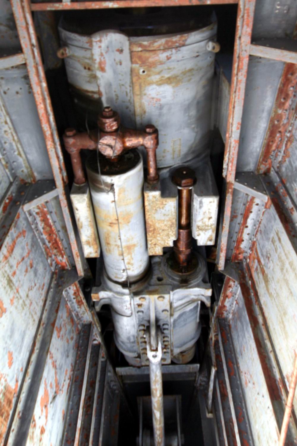

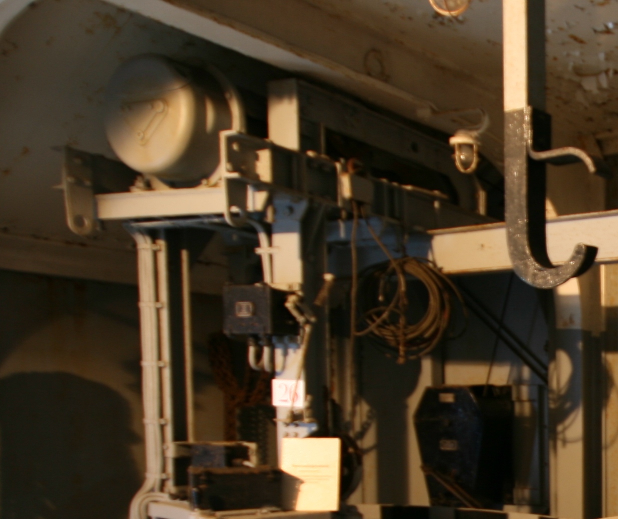

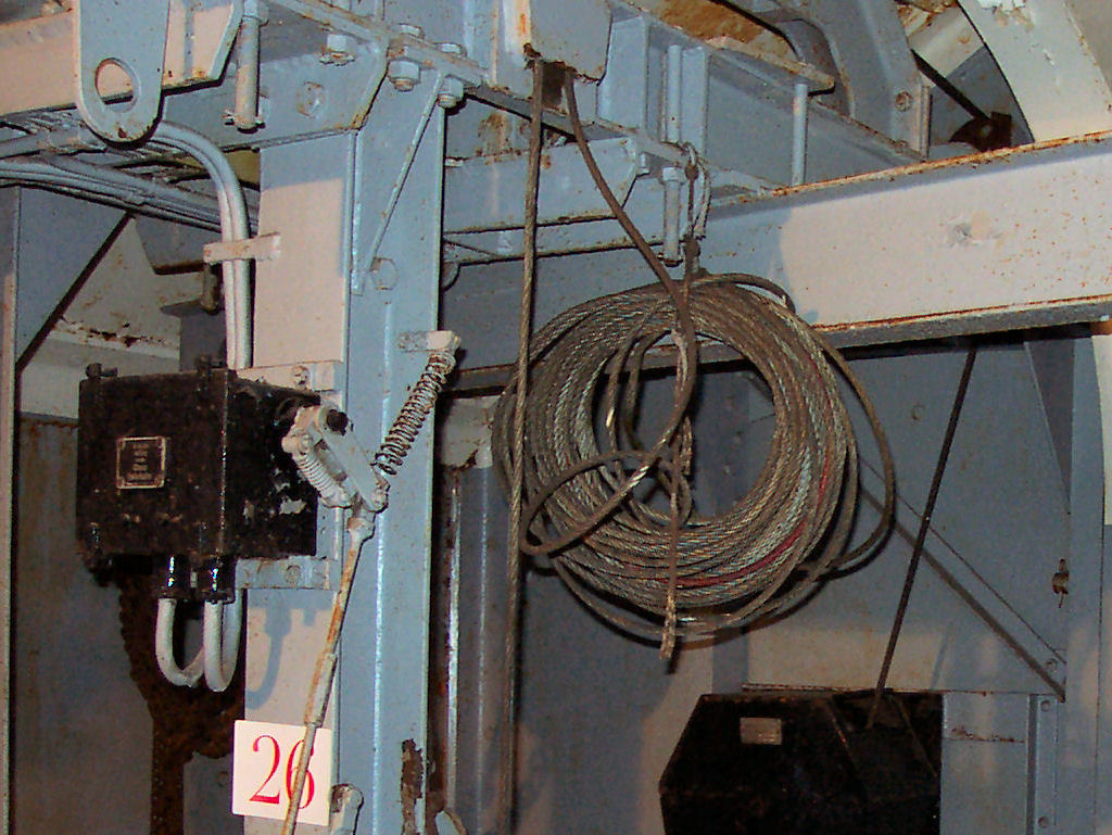

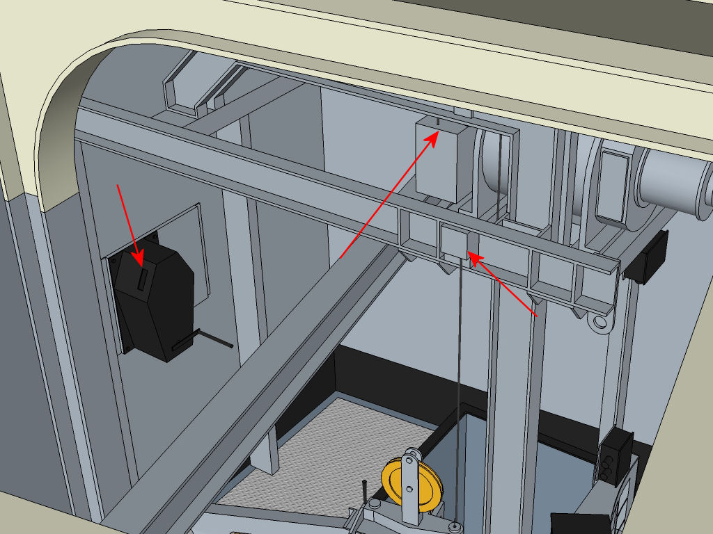

1a) Vire overføring fra øvre trinsejul til vinsjmotor på ammo heis
1b) Tilsvarende for manuell heis på bakvegg

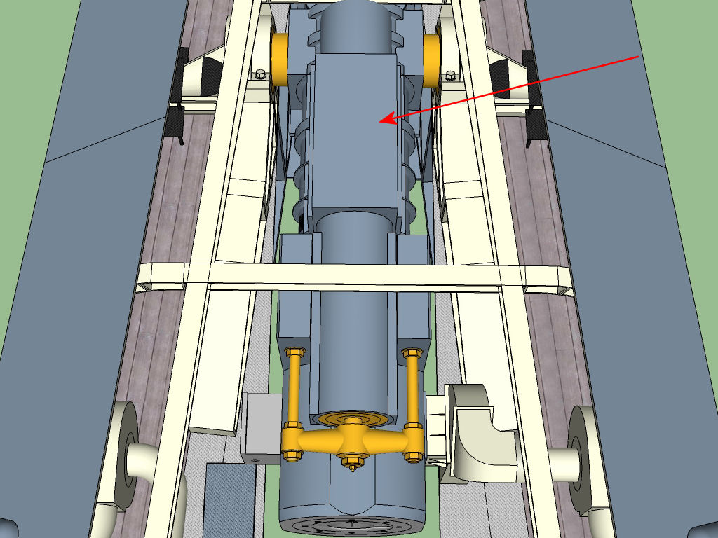

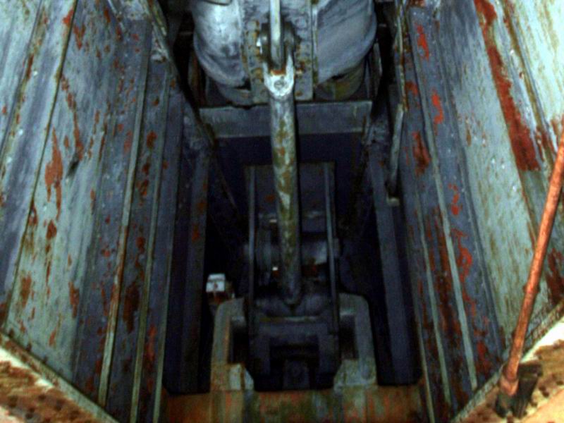

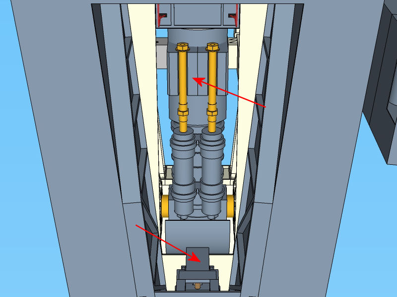

2) Topp av tilbakeføringssylinder på kanon
3) Link overføringer fra bunnen av rekylbrems til blokk på elevasjonsskrue
4) Festepunkt for peker på elevasjonsbue
Cheers
- Vire går fra bakvegg via noen trinser muligens til festepunkt. Jeg har bare latt vire ende kledelig i en boks på vinsjen
- Turret 26 quis1.jpg (138.17 KiB) Viewed 12027 times
- Tilbake føringssylinder ligger muligens i ett spor, men har ingen bilder eller tegning
- Turret 26 quis2.jpg (134.17 KiB) Viewed 12027 times
- Det går ett stag festet på en eller annen måte under/ved rekyl brems til blokk på elevasjonsskrue
- Turret 26 quis3.jpg (71.32 KiB) Viewed 12027 times

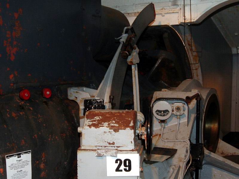

- Her er den en bue med skala som en peker festet til kanonen viser elevasjon. Feste punkter for disse?
- Turret 26 quis4.jpg (90.53 KiB) Viewed 12027 times
Har nok ingenting av det dessverre.
Jeg zooma inn på et av bildene mine og fant en talje for wiren til ammunisjonsheisen, litt vanskelig å se selve taljen, men du ser ganske bra hvor den skal være:
- IMG_5565crop.jpg (321.09 KiB) Viewed 12027 times
Takk for innsatsen Asbjørn.
Endepunktet for wire er på bilde, på mitt utsnitt vises også en av blokkene til håndvinsjen som er oppe til høyre i bilde. Den er muligens forbundet med ende punkt (systemet vil i hvertfall virke da)

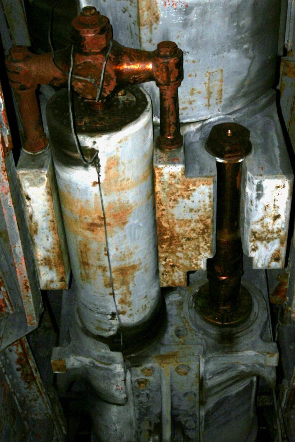

Her er bilder fra Trondenes... Antar designet er likt?Det går ett stag festet på en eller annen måte under/ved rekyl brems til blokk på elevasjonsskrue
- TRD01.jpg (192.3 KiB) Viewed 12014 times
- TRD02.jpg (237.52 KiB) Viewed 12014 times
- TRD03.jpg (72.2 KiB) Viewed 12014 times
Her fra Vara... Bedre enn ingenting kanskje:Her er den en bue med skala som en peker festet til kanonen viser elevasjon. Feste punkter for disse?
- Vara01.jpg (63.98 KiB) Viewed 12014 times

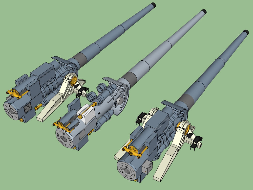

Løste også en utfordring jeg hadde med 40,6 cm, i og med at jeg legger så mye arbeid ned i C/39 tårnet, var plan også å oppdatere Trondenes kanonen. Kanon konstruksjonen er overordnet lik som 38cm men sistnevte har rekylbrems under og retur på toppen. 40,6 har en oppe og en nede av hver. Utvendige mål er hentet fra NavyWeaps, så det skal være på plass, men nå er to detaljer til i boks. Vedlagte bilde er arbeidsbilde av 40,6cm (i midten) flankert av to 38cm høyre og venstre utgave.
Forhåpentligvis kan det bli en Vardåsen modell også etterhvert, hvis jeg finner flere detaljer på Fransk 38cm.
Det løste ett stort problem
- Barrel 40.jpg (105.15 KiB) Viewed 12010 times
