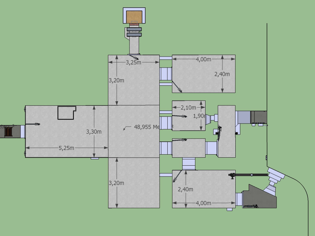

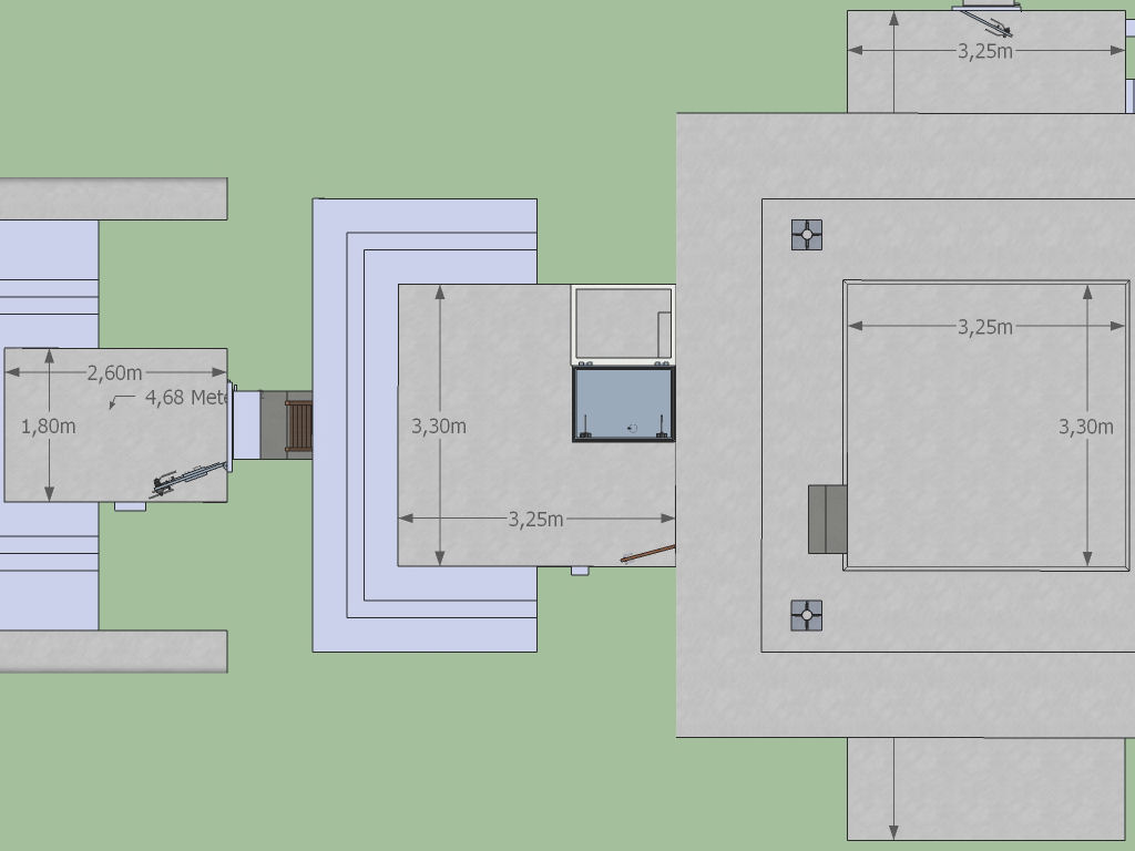

Flott bilder. De er til uvurderlig hjelp hvis jeg skal lage modeller fra mangelfulle tegninger. For å hjelp til med å oppklare hva som er M157 light legger jeg her ut innvendlige mål på min M157 modell. Modellen er laget på grunnlag av tegning jeg hadde fra før samt de postet i dette forum. Totalt 3 forskjellige. Ikke dermed sagt at dette er fasiten da ingen av disse er detaljert målsatt. Men hvis antall rom og dimmensjoner avviker for mye kan det vel ikke kalles en M156 light.
Har kun målt opp innvendige rom. 2 meter vegg tykkelse overalt og innvendig veggtykkelse 80cm. Unntakt er rom med skyteskår, veggtykkelsen er her redusert til 50cm til sambandsrom, dette for å stemme overens med Arnøy. Tak høyde er standard regelbau. 210cm, 230cm og 300cm i midten av stort rom.
Nedre peilerom til venstre og avstandsmåler til høyre

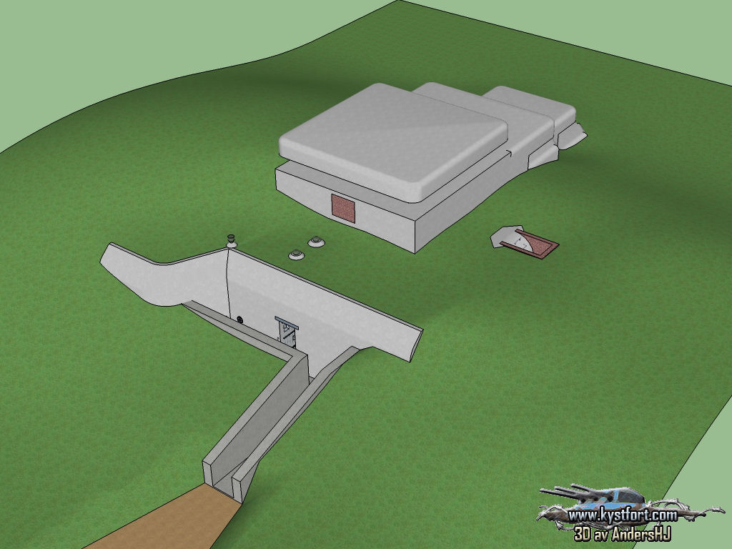

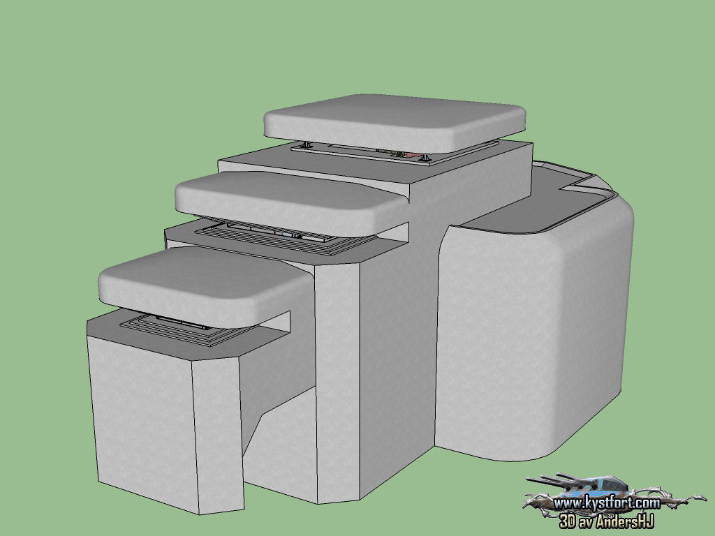

M157 har blitt litt hodebry. Etter å ha fått flere bilder fra Thomas L er det mindre og mindre som stemmer med standard M157. En "normal" M157 skal ha 3m takhøyde kun der de to store rommene møtes. Øvrige rom har en makshøyde på hhv 2,1 og 2,3 som er standard for regelbau bunkere. Imidlertid har det store rommet på samme takhøyde over hele og flere andre rom, blant annet gang med inngangstrapp, klart høyere enn 2,3m. Dette utifra bilder med døråpninger (normalt 1,8m).
Har derfor funnet ut at utvendig tak må heves med 70cm for å kunne beholde St status og samtidig gi rom for makshøyde på 3m i rom. Det er bra gjenfyldt rundt bunkeren på Arnøy så heving av taket ser ikke ut til å avvike med tilgjengelige bilder.
Er det flere som har bilder fra denne bunkeren?
Den bør uansett måles opp skikkelig så lenge det fortsatt er mulig. Desverre er jeg litt for langt unna. Kan lage 2d tegningsgrunnlag som letter en eventuelt oppmåling.
Bilde før taket heves 70cm

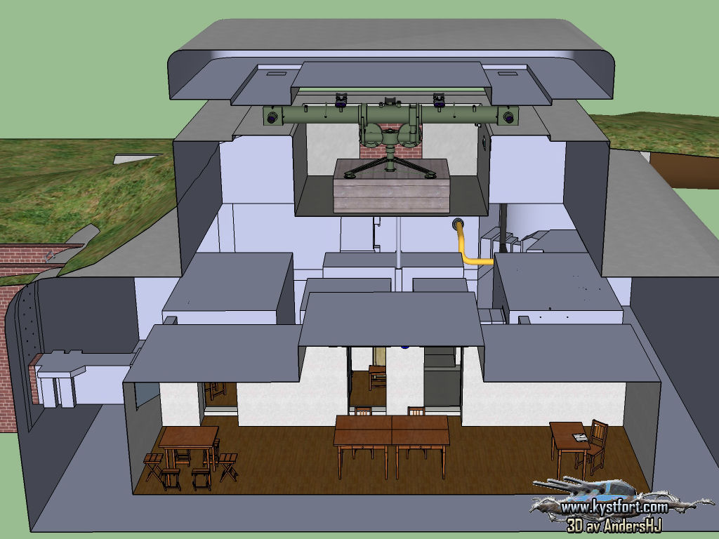

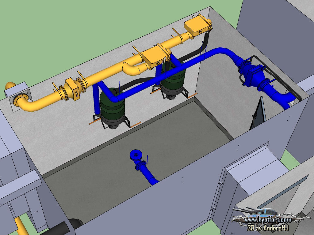

Da er M157 ferdig for nå, i alle fall så langt vi kommer uten en mer nøyaktig oppmåling. Jeg har hevet ytre tak med 70cm som gir mulighet for økt innvendig takhøyde uten å gi avkall på 2meter tykkelse på betongen. Takket være mange bilder og diskusjon frem og tilbake med Thomas L har jeg gjort ett forsøk på å rekonstruere ett komplett varme og luftanlegg i denne bunkeren. Individuell forklaring på det enkelte bilde.
Alle komponenter i luftanlegget er konstruert etter forholdsvis detaljerte tegninger funnet på en belgisk side. Tysk betegnelse er brukt som komponent navn.
Modellen blir lastet opp i løpet av ett par dager etter siste finsjekk.
Da bunkeren er godt gjenfylt rundt også på orginalen gir en heving av taket ingen synlige ytre avsløringer.

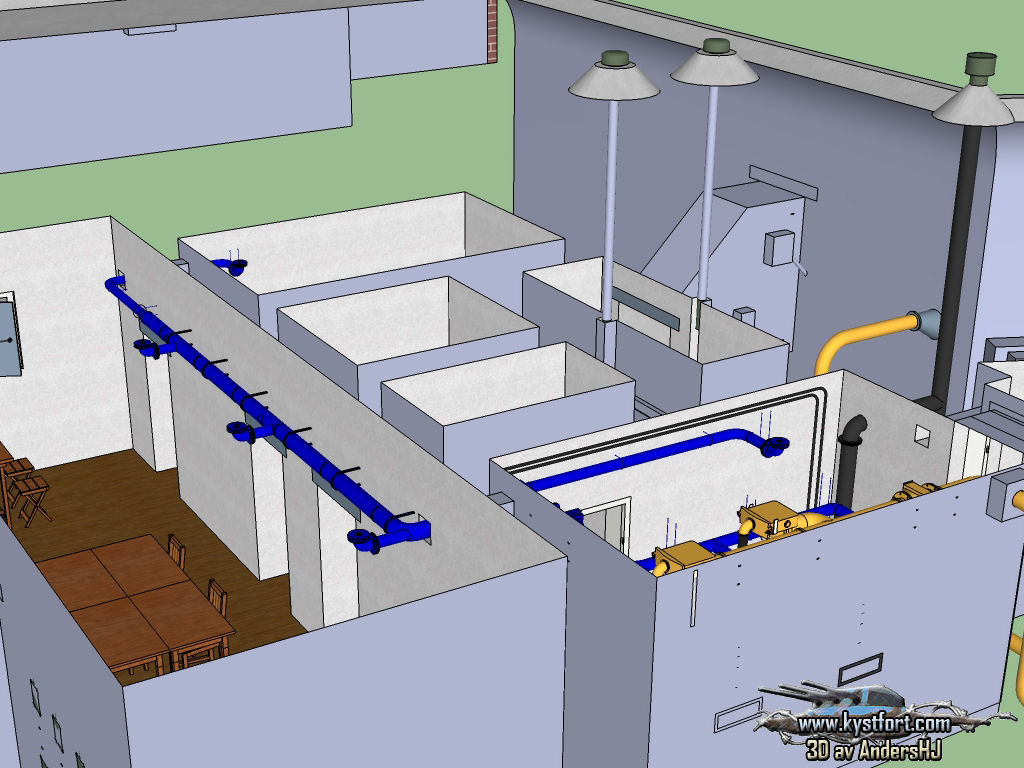

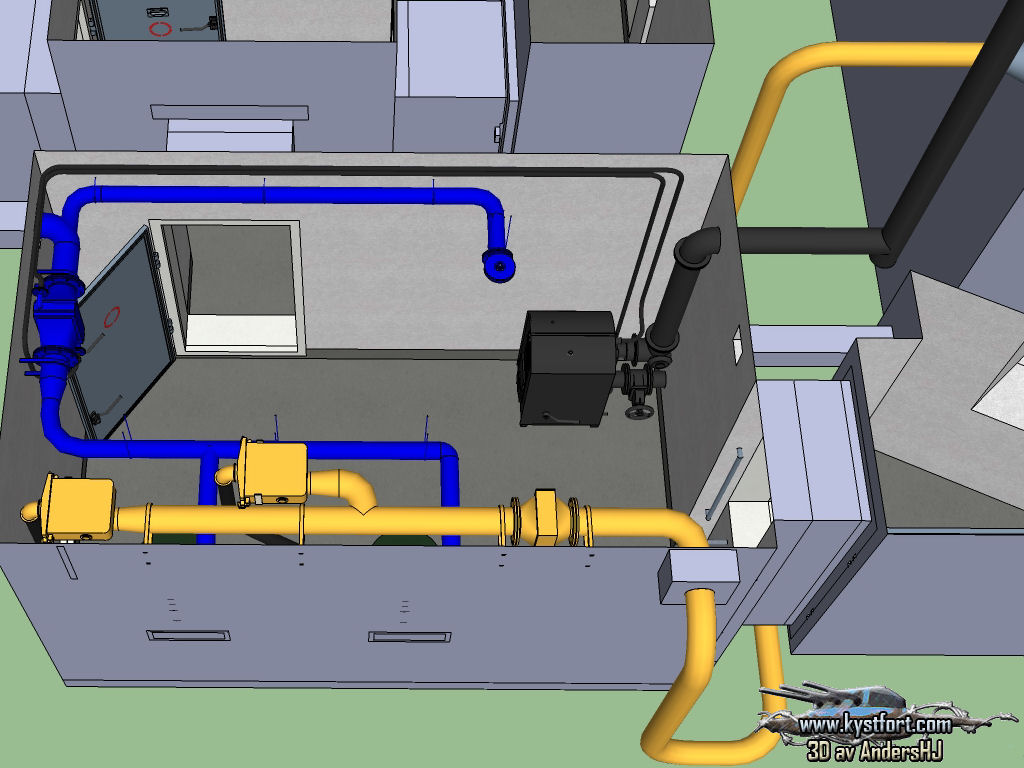

Friskluft utenfra kom i rør normalt gule for urenset luft. Det gikk først gjennom ett felles filter og deretter individuelle filter på hvert HES aggregat. Dette var for å fjerne støv og større partikler. I større bunkere var det vanlig med HES 2.4 aggregat som var drevet med en elektrisk motor eller til nød manuelt. Normalt var det ikke behov for gass rensing og de 2 filtrene på hvert HES aggregat ble da erstattet med ett rør.
Renset luft gikk videre i rør normalt farget blått. Nå det var behov for oppvarming ble en liten fyrkjele varmet opp og sendte varmt vann inn i en varmeveksler til venstre i bilde. Det var flere modeller av fyrkjeler enten for olje, ved eller koks.
Eventuelt oppvarmet luft ble deretter spredd rundt i bunkeren. Mindre bunkere hadde normalt vanlig ovn og ikke oppvarming av luften.

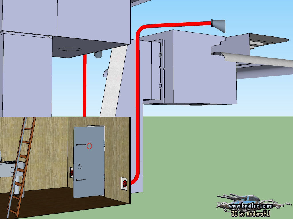

Bunkerene var normalt ikke helt tette, skyteskår og rørgjennomføringer lakk litt. Det var derfor nødvendig å lage overtrykk i bunkeren. Man hadde derfor ofte en måler som viste overtrykket i bunkeren. Brukt luft gikk ut av normalt røde overtrykksventiler. Disse var utstyr med en liten vekt som muliggjorde justering av overtrykket
Hei og takk for modellene. dette er virkelig bra jobba :bravo
De som leser teksten på bildene skjønner at du har satt deg virkelig inn i hvordan lufta sirkulerer gjennom rørene.. dette er noe jeg ikke har sett før så dette er skikkelig interessant for oss å studere. Gir en helt ny dimensjon og gleder meg til å se modellen på Sketchup.
