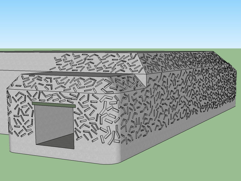

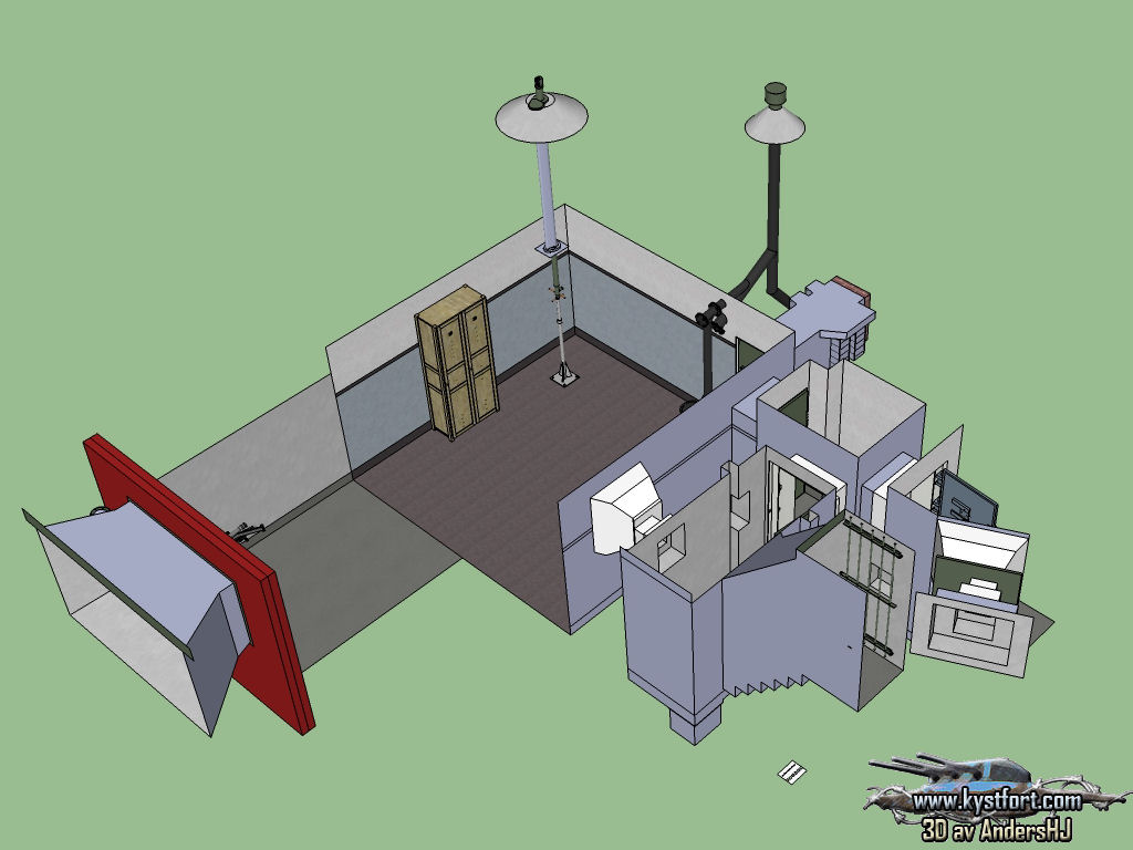

Har gjort noen forsøk med animerte komponenter i Sketchup. Det har ikke vært helt lett og kan ikke si jeg mestrer alle aspekter ved dette ennå. De fleste av disse bitene er tidligere lastet opp i min R630 modell. Har imidlertid nå fått bedre til at klikkbare komponenter er inni andre komponenter som igjen kan bevege seg. Beste eksempler på dette er i SR9 periskop og døren 434P01 hvor dør vridere, slåer og luke kan klikkes direkte uavhengig om døren er åpen eller igjen. Det ligger ingen logikk i dette så døren kan åpnes selv om dørvirderne er stengt :-)
Man må bruke pekefinger verktøyet (Interact with dynamic components) for å kunne bevege komponenter. Enkelte gir også mulighet for valg av farge ved hjelp av dialogboksen "Component options"
Man må ha Sketchup Pro for å kunne lage nye dynamiske komponenter men man kan manipulere allerede lagede utgaver ganske mye med standard utgaven. (Så lenge man ikke gjør "explode group")
Kan lastes ned nå med linken i signaturfelt.
Regelbau components.jpg (91.75 KiB) Viewed 5184 times

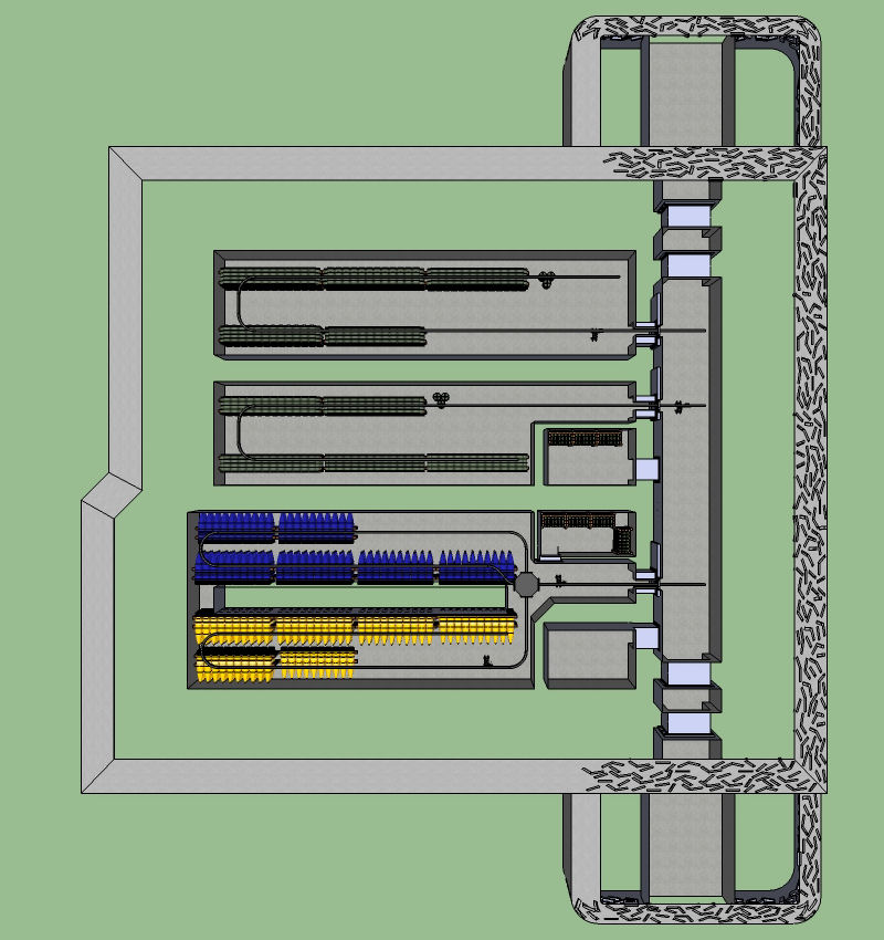

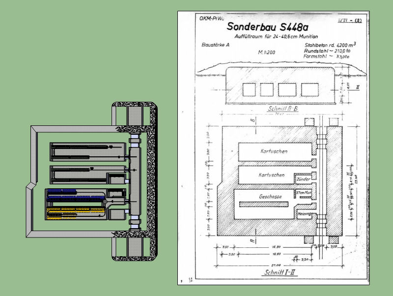

S448a Husøen. Takket være bilder her og fra C_Hoff går arbeidet med denne raskt fremover. Har basert bunkeren på tegningen som vises i ett av bildene men har justert på inngangspartiet og takhøyde. Har tatt dører fra S174 Møvik da marine dører virker naturlig å bruke her også. Har tatt vekk jernbane skinner da det ikke ser ut til at Husøen var utstyrt med egen jernbane. Bilde til Erik E med ammo beholdning må jo med, har plassert oversikten på en vegg i gangen men er ikke sikker på om dette er korrekt plassering. Ellers er bunkeren nå lastet opp med korrekt antall granater, hylser og forladninger. Ble ganske trangt i granat rommet men så var også batteriet ganske godt utstyrt. Mengden med 40mm (Bofors ?) var også ganske betydelig å må muligens ha vært lagret ett annet sted. Litt jobb å få til kamufleringen i betongen men resultatet blir ganske tøft.
Feil, mangler og andre rettelser tas i mot med takk. Snart klar for å begynne med terrenget

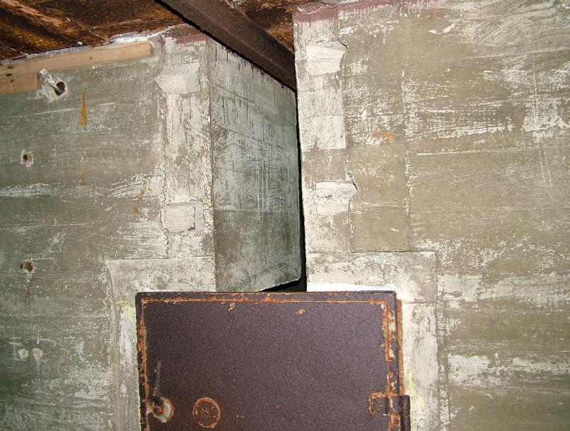

Tanken er god, men så spørs det om du vil lage den slik den var planlagt, eller slik man endte opp med å få den... Tydeligvis fikk man aldri rette dørene...
(Legg merke til utsparinger i betongen for planlagte dører)

Traff ganske bra med ammo oversikten, får justere en dør bort.
La også merke til på bildene fra c_hoff manglende spor av dører ved inngangene. Siden jeg har de dørene på lager som Husøen ikke fikk, tror jeg at jeg lar de stå. Men kan sette inn noe lignende "some of the doors was not i place before the war ended"

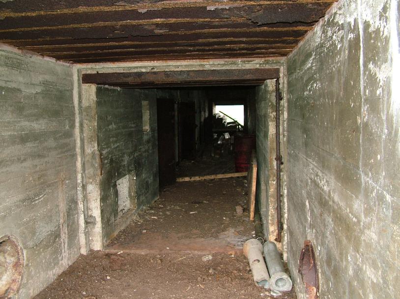

Jeg har dobbelt sett med dører i inngangen som vist på tegningen. Siden "vår" S448a kun er B er det fortsatt 2 sett med dører ?
Nope... Her er kun innfesting for en dør og det har nok ikke vært en skikkelig panserdør engang... Her er blide tatt like innenfor inngangen:
S448 Inngang.jpg (98.7 KiB) Viewed 5054 times
