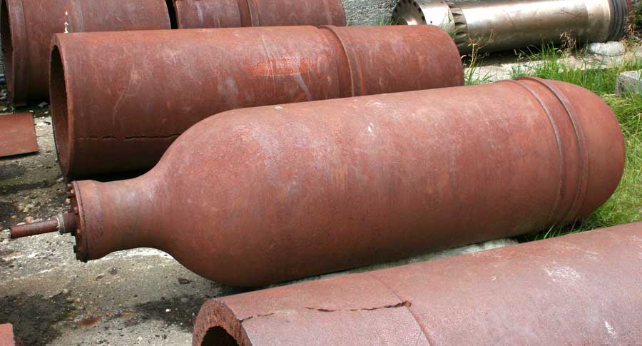

Hva er dette?
hint blir postet etter behov!
Hmm, har det noe med Tirpitz å gjøre?
Bjørnen

Agregatutstyr for røykmaskiner. Om dette er rett så takk til Werner som satt oss på sporet.

ikkje til røyk, men werner er uansett inne på noe.

vi var vel på dette stedet i juli i år, eller tar jeg helt feil?
Nei, du tar ikkje mye feil. Bildet er tatt på Tirpitz batteriet ikke langt unna Blåvand, men denne beholderen går nemlig igjen på flere batterier, bl.a annet på Fjell og Austrått.
Hva blir den brukt til?

Da er vi vel på rekyl demping eller lignende da?
det er faktisk det motsatte av demping.
Alle C/34 28cm kanoner var utstyrt med en av disse. Meget tekniske her, men hva ville være det motsatte av demping?

tja, vi får vel kalle det en rekyl forsterker da
Beholderen er for trykkluft. Nå er jeg ikke helt sikker på hvordan den var implementert i kanon-systemet, men den skulle iallefall levere trykkluft. Samme beholder er å finne mellom granat og maskin dekk på austrått. Neste gang skal jeg utforske denne litt nærmere.
Når man fyrer av en kanon i denne dimensjonen blir det liggende en del glødene partikler og krutt som ikke er oppbrent.... Åpner man kilen og slipper inn luft kan dette antenne (med de resultater det medfører for kanonmannskapet)
Hvis jeg ikke er helt på jordet så er trykktanken til å "spyle" løpet med nitrogen el. trykkluft før man åpner kilen!
Legg merke til den hvite røyken som kommer ut 3-4 sekunder etter andre salve....

jøss, alt det man kan! Dette var jo veldig interesant! Nå må jeg iallefall på austrått for å følge ledningen (blandt de 1000 andre!).
Trykkluft er iallefall riktig og denne beholderen var designer for de 28cm kanonene.
