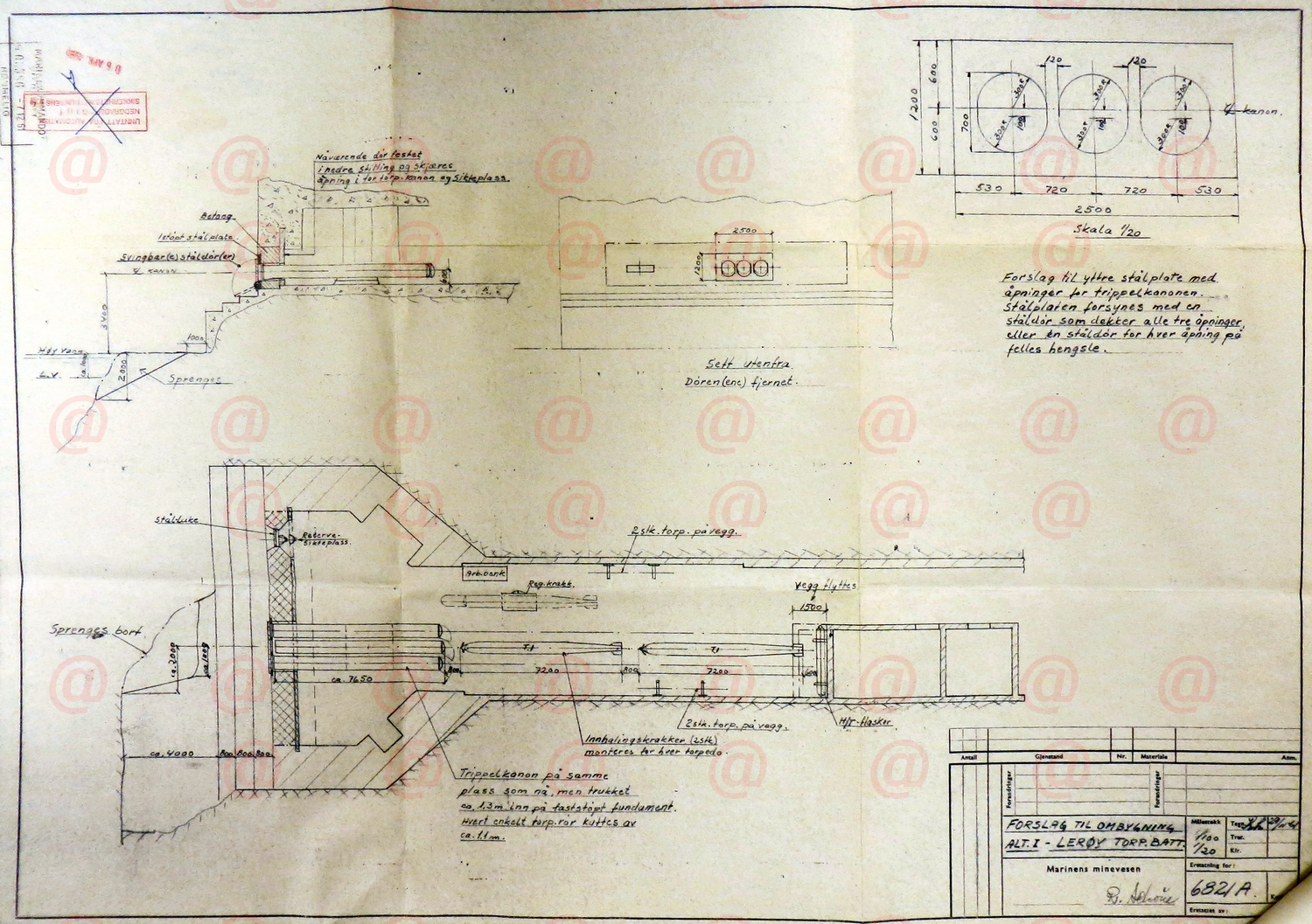

Torpedobatterier!

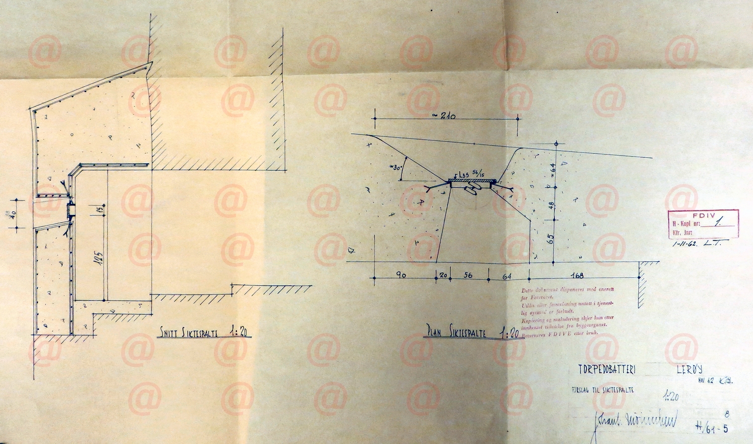

Utsparingen til reservesiktet som ble flyttet fra kanonen:
Og til slutt slik man endte opp. Merk at lagringsreolene langs veggene ikke ble realisert: Det ble i stedet laget en reol for tre torpedoer i bredden og to i høyden bak ladeposisjonene. HT-flaskebank ble plassert på høyre side i hallen omtrent der det er anført en arbeidsbenk på tegningen.

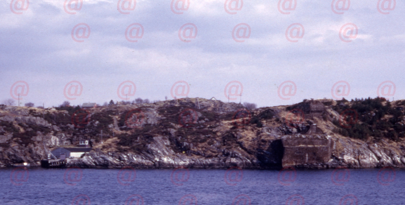

Foto fra sjøsiden på 60-tallet, etter ombyggingen på Lerøy:

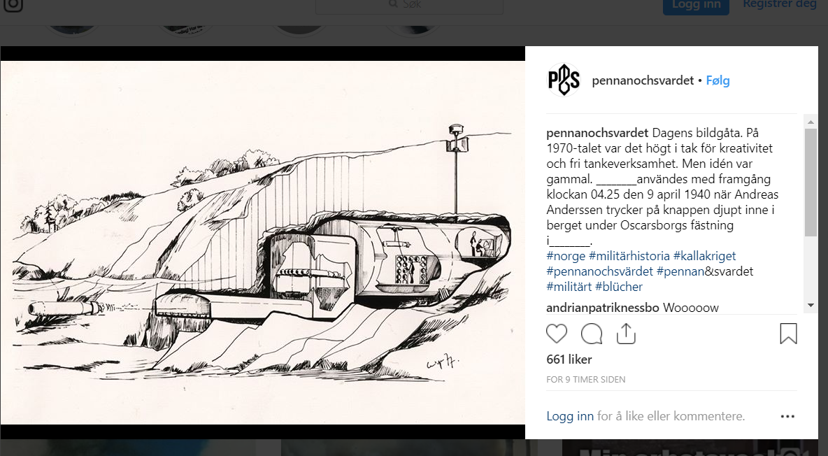

Ser ut som om svenskene også syslet med tanken om å etablere torpedobatterier under den kalde krigen. Illustrasjonen ser ut til å vise lette torpedoer noe som kanskje indikerer at anlegget var tenkt i en anti-ubåtrolle? Vet ikke helt hva som var betegnelsen på svenskenes letter torpedoer på 70-tallet, men kan det ha vært "Torped 41" eller noe slikt?
Hentet fra den svenske foreningen Pennan & Svärdets instagramkonto.
pos instagram 91018.png (483.75 KiB) Viewed 13049 times
Med vennlig hilsen Meteor
meteor wrote:Illustrasjonen ser ut til å vise lette torpedoer noe som kanskje indikerer at anlegget var tenkt i en anti-ubåtrolle? Vet ikke helt hva som var betegnelsen på svenskenes letter torpedoer på 70-tallet, men kan det ha vært "Torped 41" eller noe slikt?
Lette torpedoer som dette (torpedoen på tegningen mangler "T41" sine styrefinner på hodet, så "T42" er kanskje en mer aktuell kandidat...) er stort sett utviklet for AU-rollen, bla fordi man kan uskadeliggjøre en ubåt med en relativt liten/lett (rettet) ladning, og fordi de er velegnet som luftbårne våpen (fly og helikopter, som er ubåtenes verste fiende).
Det er dog ikke noe i veien for at de kan benyttes i overflaterollen ved å endre programvaren. Man vil nok trenge mer enn en torpedo i målet for å oppnå effekt dog, og illustrasjonen ser ut til å ta høyde for dette mtp lagringskapasiteten.

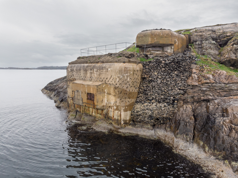

Jeg har dessverre ikke så mye å bidra med i tråden, men for å unngå at svaret blir helt bidragsløst så legger jeg med et bilde av batteriet på Herdla tatt i ruskeværet :)
