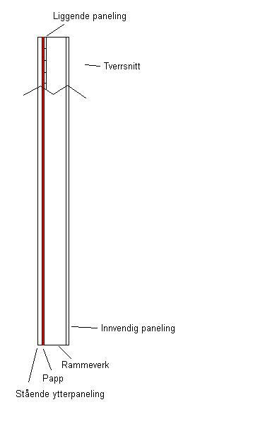

Lemmene er enkle konstruksjoner. De er bygget opp rundt en rektangulær ramme. Utenpå rammene er det lagt en stående, høvlet staffpanel malt med tranoljemaling. Helt inntil panelingen (uten lufting mellom) er det lagt en papp som en slags vindsperre. I åpningen i rektangelet er det lagt en ekstra, tynn liggende paneling som isolasjon i ytterkant, og på innsiden er det en ny stående paneling. Det er total mangel på lufting i denne konstruksjonen, men graden av råte i den ytre panelingen er likevel liten. Vi tror dette skyldes tranoljemalingen som er svært feit og har virket som en impregnering av materialene.
MVH Inge S
En enkel prinsippskisse av en lem.

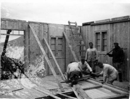

Her ser vi tydelig forskjellige veggelementer, med og uten vindu.

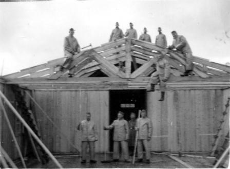

Brakkebygging på Nesna
Brakkebygging 2.jpg (19.7 KiB) Viewed 4558 times

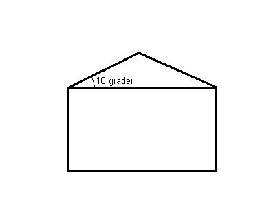

Ha du noen takvinkler og takhøyder?
Ca. 10 grader (se tegning).
Spørs litt hva du mener med takhøyde. Den endrer seg jo avhengig hvor brede brakkene er (hvor mange elementer gavl-veggene består av).
Vi har to brakker her ved fortet og veggelementene ved de to brakkene er også av forskjellig høyde. Den ene har elementer på 2,88m og den andre på 3,02m. Trenger du detaljbilder eller mer utfyllende informasjon, så ta kontakt PDT_Armataz_01_18
Inge S

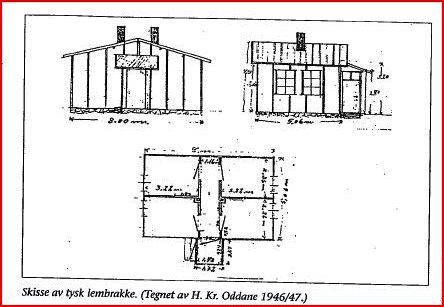

Jeg fikk en publikasjon fra Benjaminsen " Tysk kystforsvar i Vestfold som dek av Oslofjordområdets forsvar" av Odd T. Fjeld, og der sto en tegning av en tysk "lemmebrakke". Kanskje dette er av interesse?

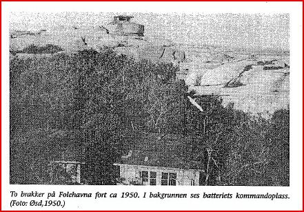

Brakker på Vesterøya Fort
Lemme brakke
Lemme brakke

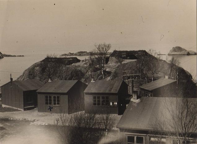

Her er bilde fra tilsvarende brakker i Jøssingfjorden:
De var jo helt like tegningen, med samme takvinkel også. Hvor utbredt var disse lemmebrakkene?
Her vises litt improvisert kamuflasje....
Tror bildet er tatt på Gimlemoen ved Kristiansand (?)
