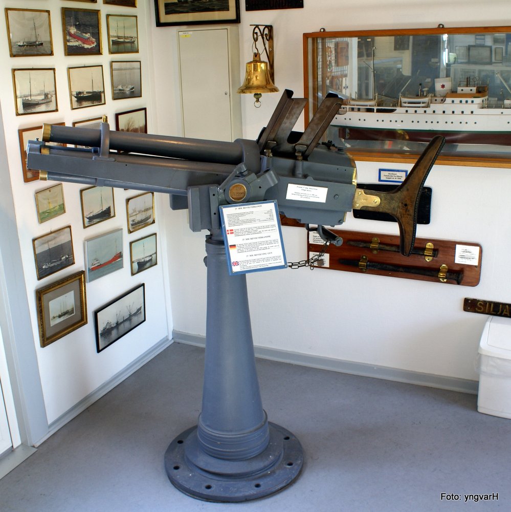

Fra en utgått nettauksjon. Siden det finnes bevis for at annet skyts (3,7 cm) fra vraket av enten T/B "Ravn" "Jo" eller "Grib" ble satt opp i stilling i Arendal tidlig i krigen, så kan det være en mulighet for at for at også revolverkanonene på hærkystbatteriene hadde sin opprinnelse fra et norsk marinefartøy.Bla franske og belgiske av ymse kaliber fra 3,7 cm til 6,5 cm ble tatt som bytte på norske kystfort og marinefartøy.
- Revolverkanon.JPG (86.52 KiB) Viewed 14426 times

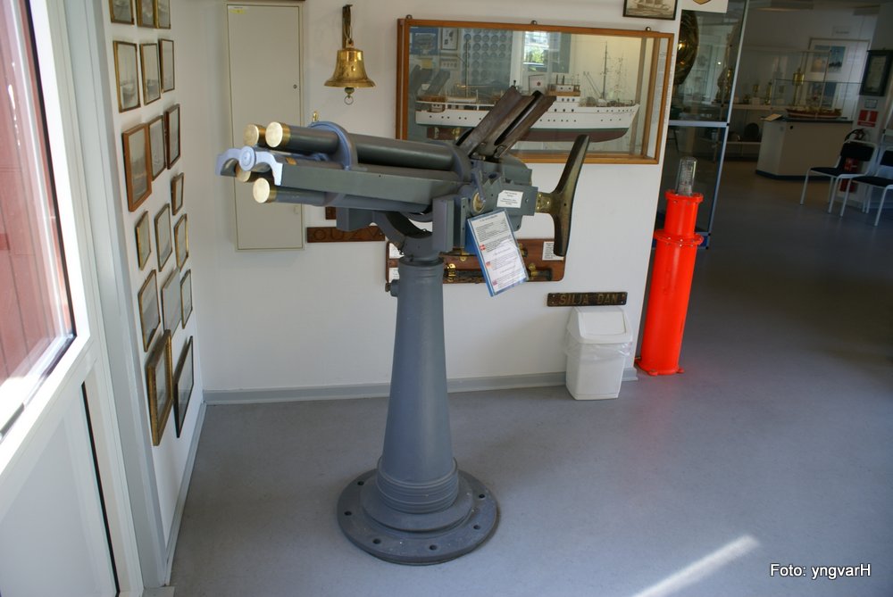

Denne ligner veldig på et av bildene
- 3-DSC02843.JPG (168.18 KiB) Viewed 14414 times
- 2-DSC02844.JPG (105.36 KiB) Viewed 14414 times
- 1-DSC02845.JPG (96.3 KiB) Viewed 14414 times
I Uskedalen står det ei Hotckiss 37 mm Rk 20 Revolverkanon . Dei var og montert på ML Tyr og søstre , dei eina fra ML Tyr enda på Lastebilel i Uskedalen og den andre på Stord . Dei var og montert på Torpedobåter . Eg har bruker manualen til dei og delekatalog .
