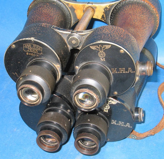

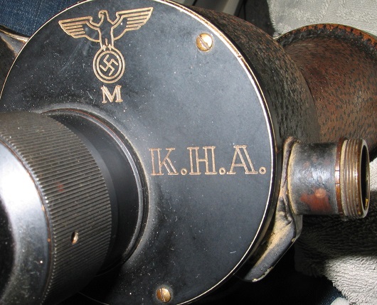

Kikkert fra et K.H.A. Küstenhorchanlage.
Re: Küstenhorchanlagen (KHA)
Posted: 16 Oct 2023 20:50
by AYF
Må være en uhyre sjelden sak ..
Posted: 02 Mar 2024 20:09
by mikedenmark
Ja, de er ikke almindelige.
3 styk kendes så vidt.
2 kommer fra een serienummerrække på 10 stk. (Taget fra Zeiss produktionslister)
Den 3. kommer fra en anden nummerrække.
De tre er alle fra før krigen.
Jeg vil tro man ret hurtigt efter 1940 er holdt op med at mærke dem til KHA specielt.
Eneste krav til kikkerterne er, at de har en lodret pejlelinie. Og så kan hul til en natbelysningslampe give god mening. Det er de små studser til højre på kikkerthusene. Lampen gør, at pejlelinien i kikkerten kan oplyses om natten.
