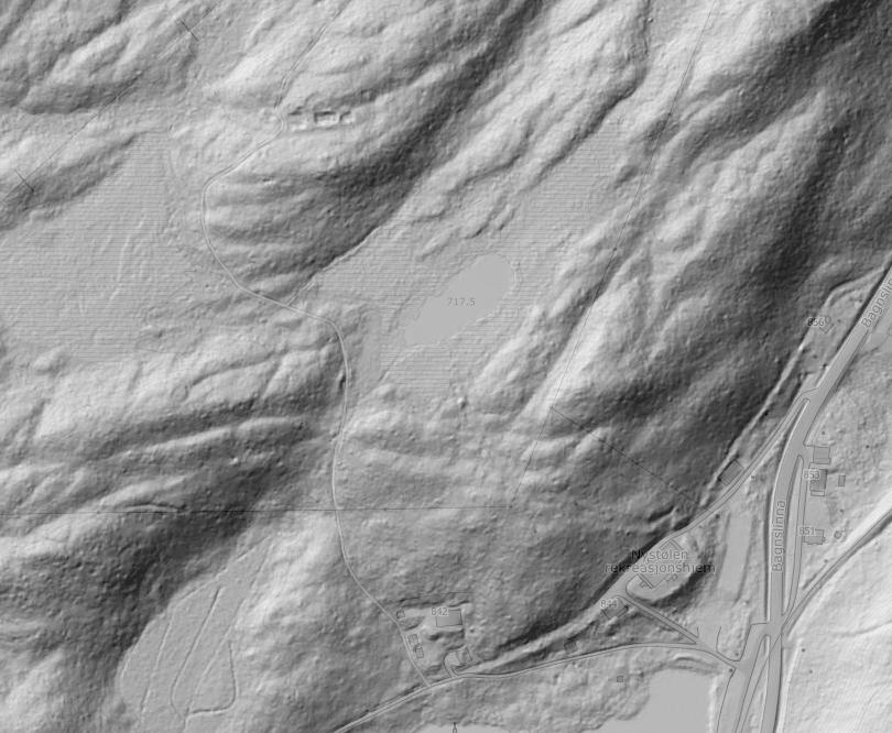

Men - Freya radaren: Den står ikke på Os - den står ved høyde 739 - 400 m NV for avkjøringen fra Bagnslinna foran Nystøl.
Se vedlagte Høydeplot:
Høyde 739 NW Tonsås avkjøring
Dette er fra Hoydedata.no DTM skyggelrelieff. Der ser en rester av murer i søkket ovenfor H 739 til høyre for skogsvegen.

Skissen kommer fra hjemmefrontsmuseet. Det var litt vanskelig å orientere seg på høydedatakartet, har du andre kartreferanser? (GPS-kordinater etc)

https://kart.gulesider.no/?c=60.848052, ... .616009%22
Her er den: WGS84 desimal (lat, lon) 60.848052, 9.616009 og Euref89 UTM33 6757876N 207636Ø
