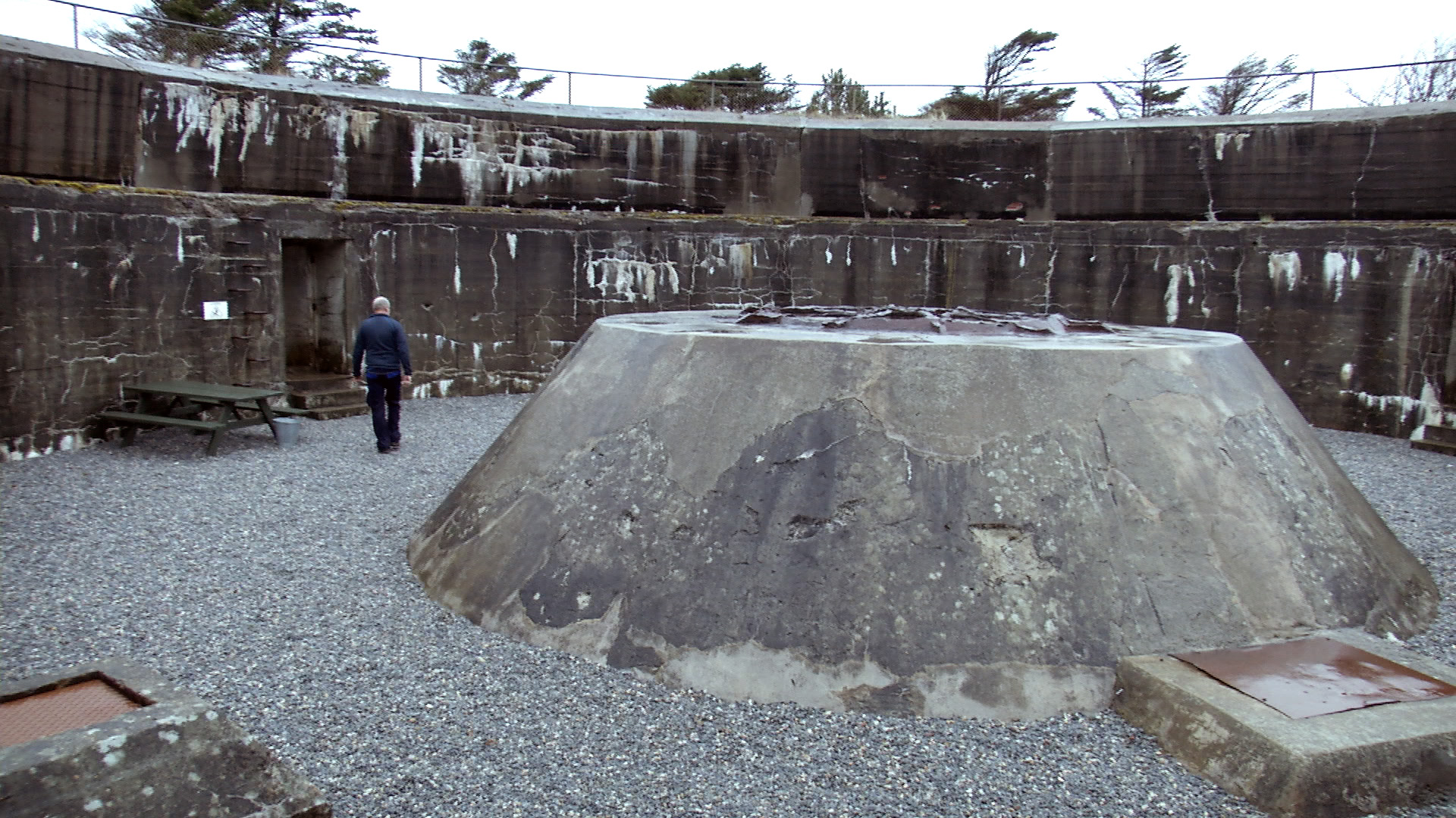

Da har vi hatt en fin tur til Hanstholm og setter i gang med å redigere ferdig programmet om Møvik og Hantholm
Hanstholm museum
Hanstholm museum
Hanstholm 01.jpg (737.13 KiB) Viewed 10976 times

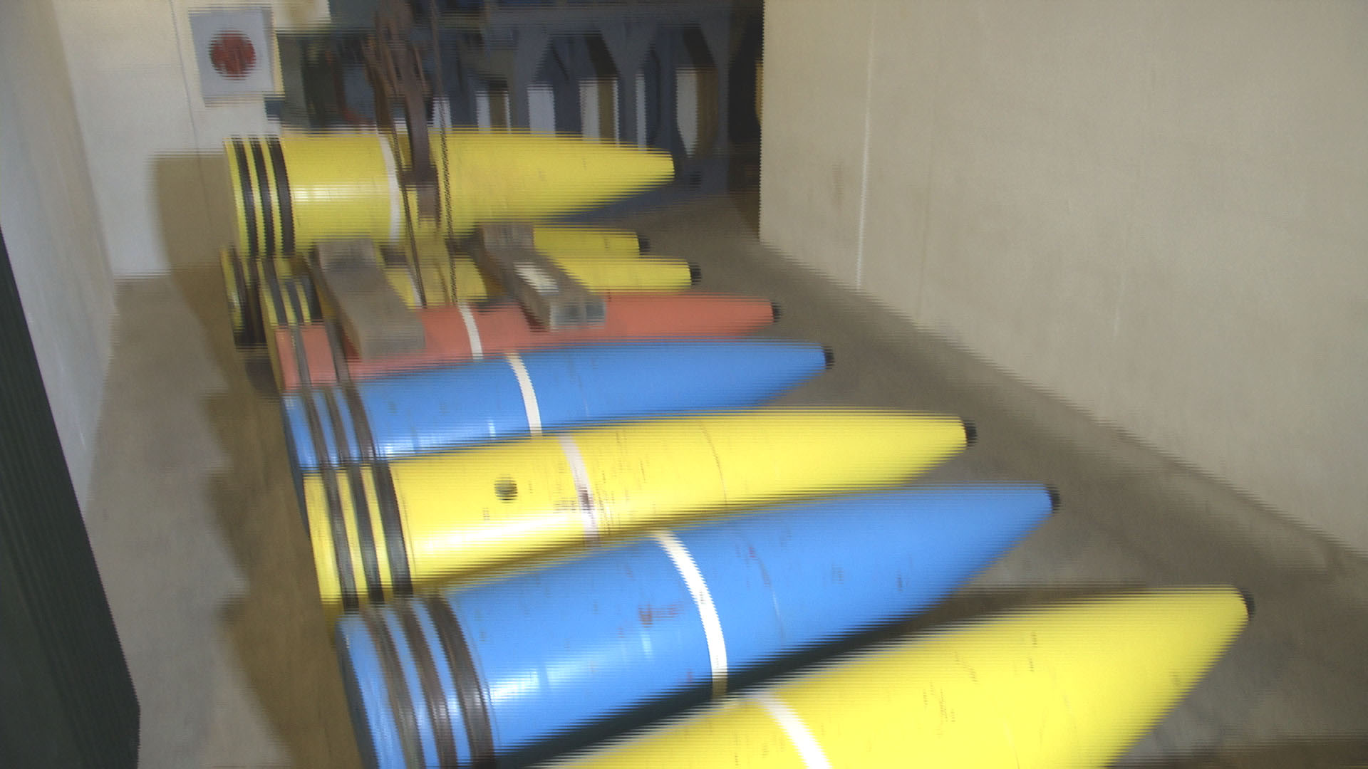

På Hanstholm fant vi denne stabelen med granater, men hva slags granat er den røde? Så¨vidt jeg vet er gule skarpe og blå kalde, men jeg har aldri sett røde før. Hjelp tas i mot med takk!!
Hanstholm granater.jpg (205.5 KiB) Viewed 10956 times

Litt usikker på røde, mener at de har fått de granatene fra Norge. Blå tysk WW2 er vel APE, armor piercing explosive, så vidt jeg husker. Gul er HE, High Explosive. Må slå opp for å finne tysk betegnelse.
ludvig
Posts: 261
Joined: 20 Mar 2008 12:18
Hei ,
Panzersprenggranaten = blau
Sprenggranaten = gelb
Übungsgranaten = rot
Leuchtgeschosse = grün
Kilde :Die Munition der 15-cm-S.K.C/28
Waffen Revue Nr 100 , side 133
ludvig
Nå er det tydeligvis mye varianter (og forskjell fra hær til marine), men jeg finner også følgende:
* Pansergranater (Panzersprenggranaten): Mørkeblå
* Halvpansergranater (Panzersprenggranaten mit Haube): Mellomblå
* Spreng-branngranater ("Sprenggranaten mit Brandwirkung" for større kalibre og "Bran-Sprenggranaten mit Lichtspur" for mindre kalibre): Mellomgul med sorte og evt røde felt.
* Lysgranater ("Lichtgranaten"): Mellomgrønn
I tillegg har man svarte granater, som jeg ikke klarer å huske betegnelse på nå (JEF har forklart det et sted) - muligens "Sondergranaten", ref "Adolfgranat" til 40,6cm?
Kilder:
Beskrivelse av tysk ammunisjon i Kystartilleriet (oversatt fra Marine-küstenartillerie) (diverse hefter)
PS - Ikke helt relatert, men om noen har scannede utgaver av D.435 Handbuch Die Munition der deutschen Geschütze und Werfer, vil jeg gjerne ha kopi (jeg har hefte 1 og 3 fra før).
