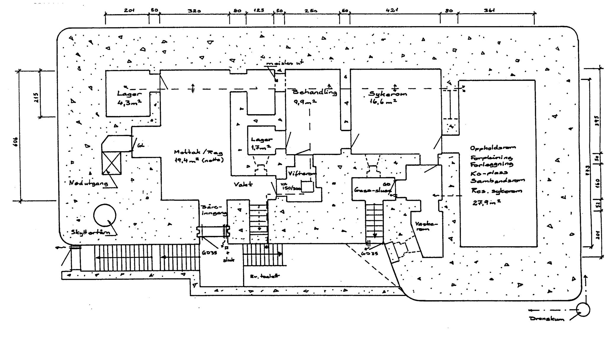

Hei.
Da er kart over bunkeren lagt ut slik at man kan sammenligne :)
Forsvaret - Kommando.jpg (195.52 KiB) Viewed 3565 times
Re: Tysk bunkers i Tveit (Kristiansand)
Posted: 13 Dec 2015 14:17
by Thomas L
Supert, det er med sikkerhet en L484 vi har her, bare speilvendt i forhold til Bodø og Ørland.
Innvendig har du ca. 108 m2 gulvflate å leke deg på :)
Vegger og tak er 2 meter tykke, forutenom radiorommet som har 2,5 meter tykke vegger.
Tok meg litt frihet og skrev på tegningen hva de forskjellige rommene har vært.
