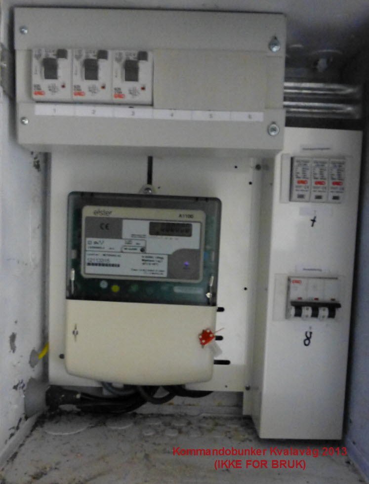

Da var det elektrisitet i bunkeren igjen!
Haugaland Kraft har koplet til linjene og montert kortslutningssikringer, mens Aibel har montert inntakssikringer og ny tavleinnmat med 3 kurser i bunkeren. Nå gjenstår bare å montere måler så vi kan få igang abonnementet - og etterhvert kan vi få på noe varme i kommandobunkeren.
Vi får legge ut noe mere informasjon og bilder en annen gang.

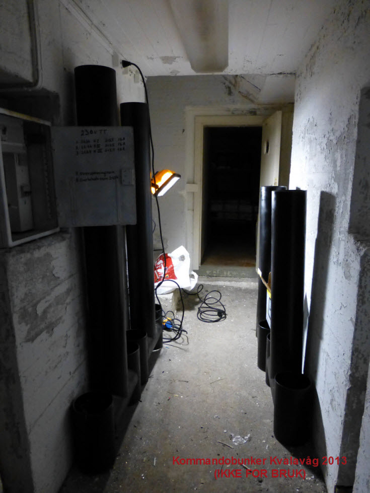

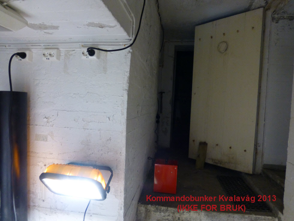

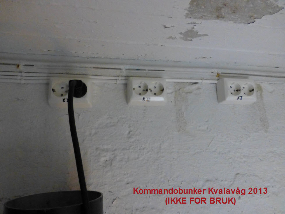

Så starter andre kapittel av prosjekt Kommandobunker Kvalavåg, så her følger noen ord og noen bilder fra bunkeren. Allerede i midten av desember 2012 foretok vi en befaring sammen med noen museumsvenner som også er ansatt i Haugaland kraft. En grovplan for arbeidet med det elektriske ble lagt og første steg ble å sjekke om vi kunne få inn større inntakssikringer. Med det eksisterende anlegget falt spenningen til rett over 200 volt hvis vi tok ut for mye, så derfor endte vi på 25A inntakssikringer. Men, dette er sikkert mer enn nok når det skal tillegges et allerede sparsommelig museumsbudsjett for elektrisk kraft!
Etter befaring med Aibel AS i Haugesund ble vi enige om at vi skulle legge inn tre separate kurser – to på 16 A for varme, og en på 10 A for lys. Det ble også lagt en forbedret jording og satt inn jordfeilbrytere i sikringsskapet. Foreløpig er disse kursene lagt til tre doble stikkontakter ved tavlen, så får vi heller bygge ut det permanente elektriske anlegget i bunkeren etter hvert. Med disse tre kursene skal vi legge opp et midlertidig «nett» for arbeidslys, varme, avfukting og strøm til videre arbeid. Så, da er første steg i fortsettelsen av dette arbeidet fullført. Haugaland Kraft har også fikset opp i ledningene utenfor og lagt inn kortslutningssikringer som av en eller annen merkelig årsak ikke var montert. Det skjedde nok mye rart før i tiden da denne bunkeren fikk elektrisk kraft og gjenoppstod som kystmeldestasjon og OP.
Haugaland Kraft startet arbeidet i bunkeren og med tilførselen utenfor mandag 14. januar. Aibel AS foretok montering av det elektriske anlegget i løpet av uke 3, og ny tavle med måler og abonnement kom på plass den 21. januar 2013. Den 22. januar ble det satt i gang varme, avfukting og noen midlertidige opplegg for arbeidslys. Vi har til hensikt å få på plass bedre avfukting, vifter og legge et bedre midlertidig opplegg for arbeidslys i nærmeste fremtid. Vi får prøve å legge ut noe tekst og bilder fra bunkeren med ujevne mellomrom og når dugnadsgjengen har gjort noe fornuftig der ute og når vi har noe nytt å berette.

- 50- Kommandubunkeren ved HKB Vikene 22. januar 2013 - Tavle oppgradert med tre kurser klar til bruk.JPG (77.18 KiB) Viewed 12255 times
- 51- Kommandubunkeren ved HKB Vikene 22. januar 2013 - Tre kurser klar til bruk.JPG (83.47 KiB) Viewed 12255 times

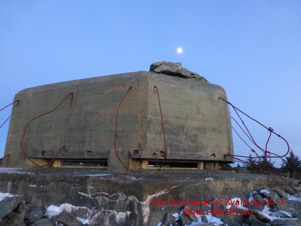

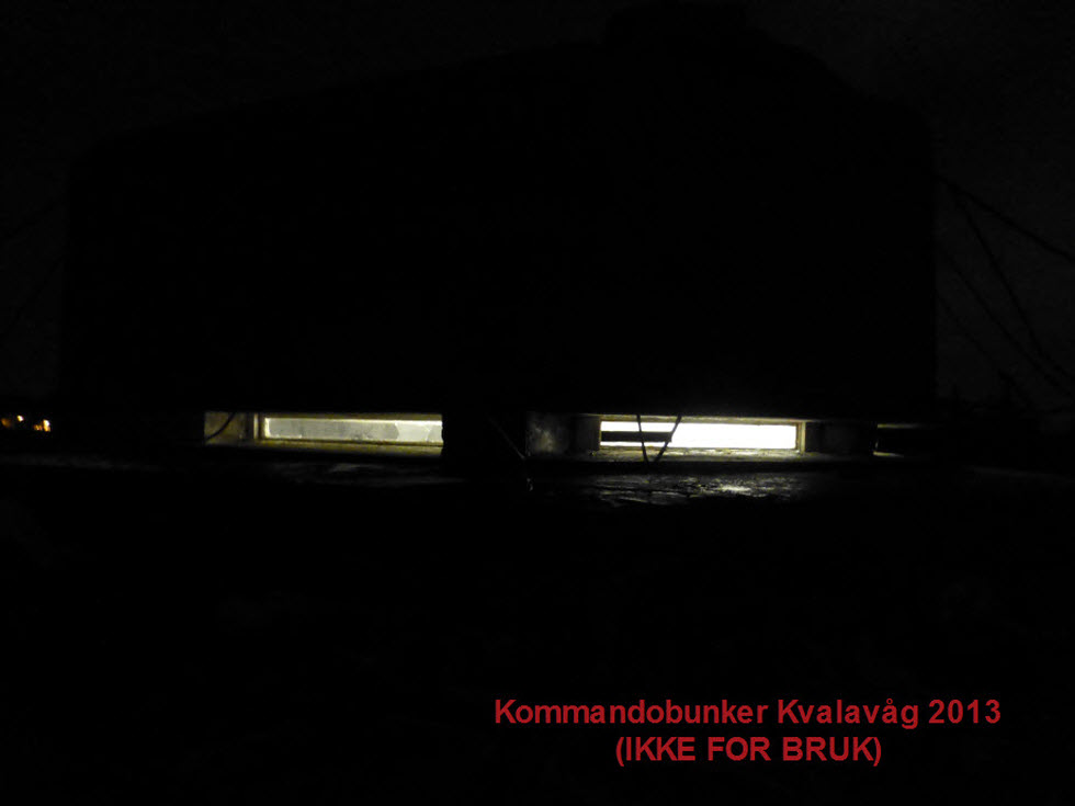

- 53- Kommandubunkeren ved HKB Vikene 22. januar 2013 - Stemningsbilde med opplyst inngangsparti i vintermørket..JPG (47.83 KiB) Viewed 12255 times
- 54- Kommandubunkeren ved HKB Vikene 22. januar 2013 - Her er det lys i kommandoplassen i vintermørket..JPG (44.46 KiB) Viewed 12255 times
- 55- Kommandubunkeren ved HKB Vikene 22. januar 2013 - Korridoren og gangen inn til kommandorommet med arbeidslys og vifteovn..JPG (85.06 KiB) Viewed 12255 times

- 57- Kommandubunkeren ved HKB Vikene 22. januar 2013 - Stemningsbilde med OP fra utsiden med månen gengende over bunkeren..JPG (110.61 KiB) Viewed 12255 times

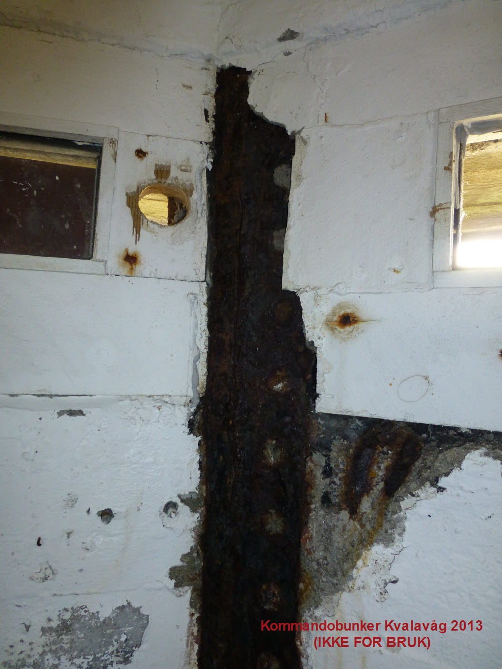

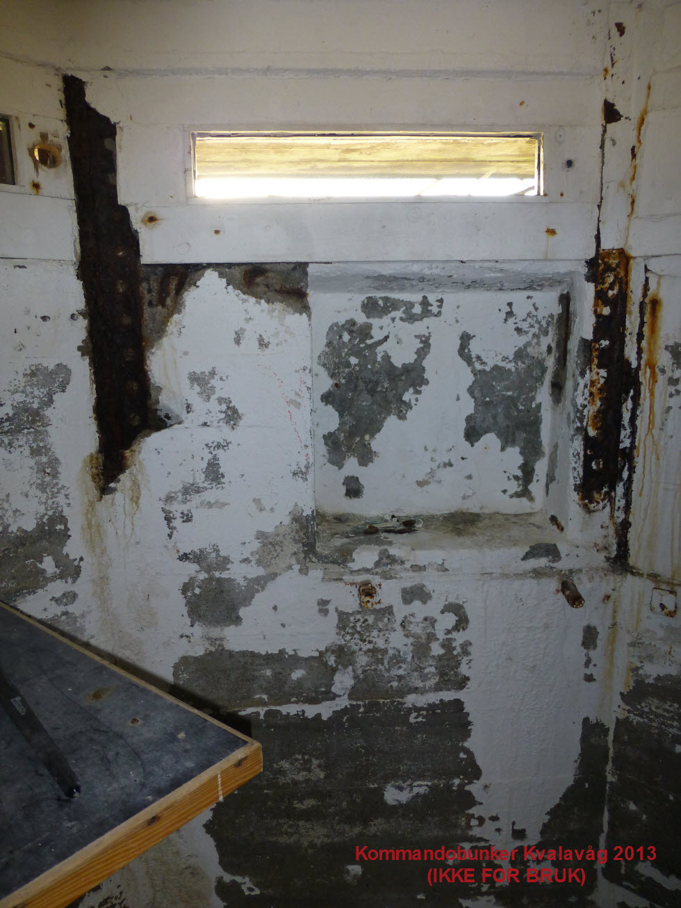

Vi er så smått igang med arbeidet i Kvalavåg, selv om dette sikkert må vike for nødvendig arbeid til sesongstart i museets utstilling i Førresfjorden. Men i helgen fikk vi i alle fall etablert et midlertidig oppholdsrom (arbeidsbrakke) i det tidligere kjøkkenet til kystmeldestasjonen. Alt råttent og nyere inventar i selve OP ble fjernet, og veggene ble forsiktig støvsugd for å få bort nyere maling og for å se om gamle detaljer kom til syne. Det kom en del interessante ting under den nye malingen, og vi begynner å få et bilde av hvordan det hele så ut i OP. Det har bl. annet vært en ovn der oppe ser det ut til. Vi kan ta noe mere om det senere.

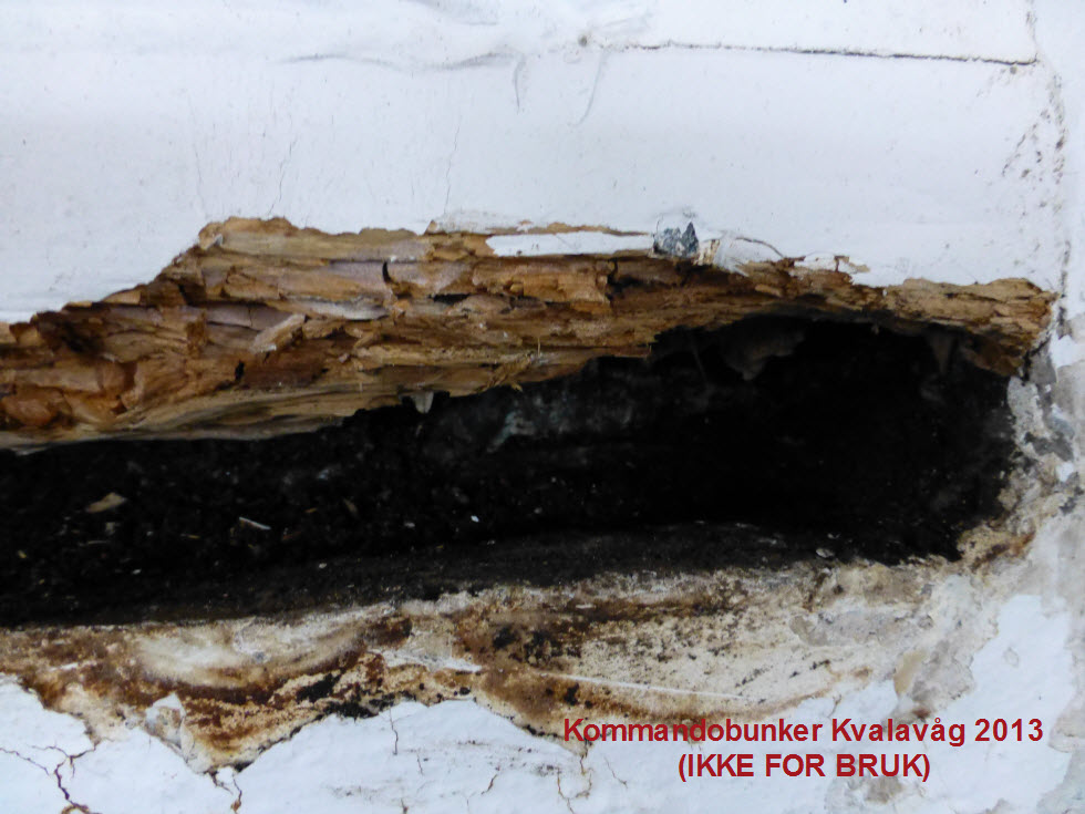

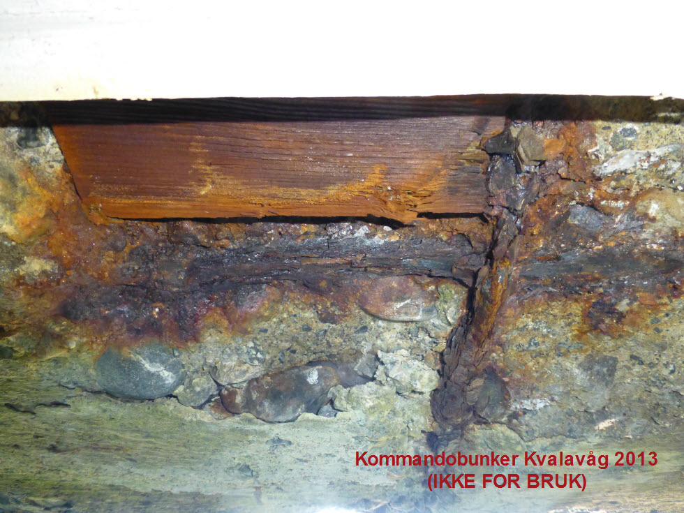

Når vi startet arbeidet med observasjonslukene i OP så ser vi at rammene er pill råtne og betongen har fått en del skader. Rusten armering sprenger ut stykker av betongen, og dette må vi ta oss av før vi kan gå videre. Vindusrammene og alt av tre (er ikke sikker på om det er fra krigen eller nyere) må bort og erstattes av noe som ligner. Vi får se på en fornutfig løsning og valg av materialer på disse værutsatte detaljene. Foreløpig har vi satt i plexiglass på innsiden for å få OP tett så vi kan få bedret forholdene i bunkeren. Dette er greit for en stund, men bare som en midlertidig løsning.
Vi legger ut noen bilder av skadene på betongen og vindusrammene i OP.

- 58- Kommandubunkeren ved HKB Vikene 2. februar 2013 - Søylene for taket i OP mot vest er i skrøpelig forfatning.JPG (216.85 KiB) Viewed 12076 times
- 59- Kommandubunkeren ved HKB Vikene 2. februar 2013 - Stålkonstruksjonen er kraftig korrodert og må repareres.JPG (186.97 KiB) Viewed 12076 times
- 60- Kommandubunkeren ved HKB Vikene 2. februar 2013 - Nederste delen av vindusrammene er angrepet av råte.JPG (125.35 KiB) Viewed 12076 times

Hva gjør dere med all den rustne armeringen og de stålkonstruksjonene man kan se i "friluft".?? Kan vel ikke akkurat begynne og hogge opp betongen for og komme til, heller..ED

Det som er avdekket vil vi behandle og støpe i ny betong. Mulig vi må forsterke noe av stålet i den bærende konstruksjonen mot vest. Mye av feilen her er at HV har foretatt en feilreperasjon der vannet har fått virke fritt mellom et lag mørtel og stålforsterkningen i søylene. Vi skal få noen med kompetanse i faget til å være med på plassen der ute for å se på det.

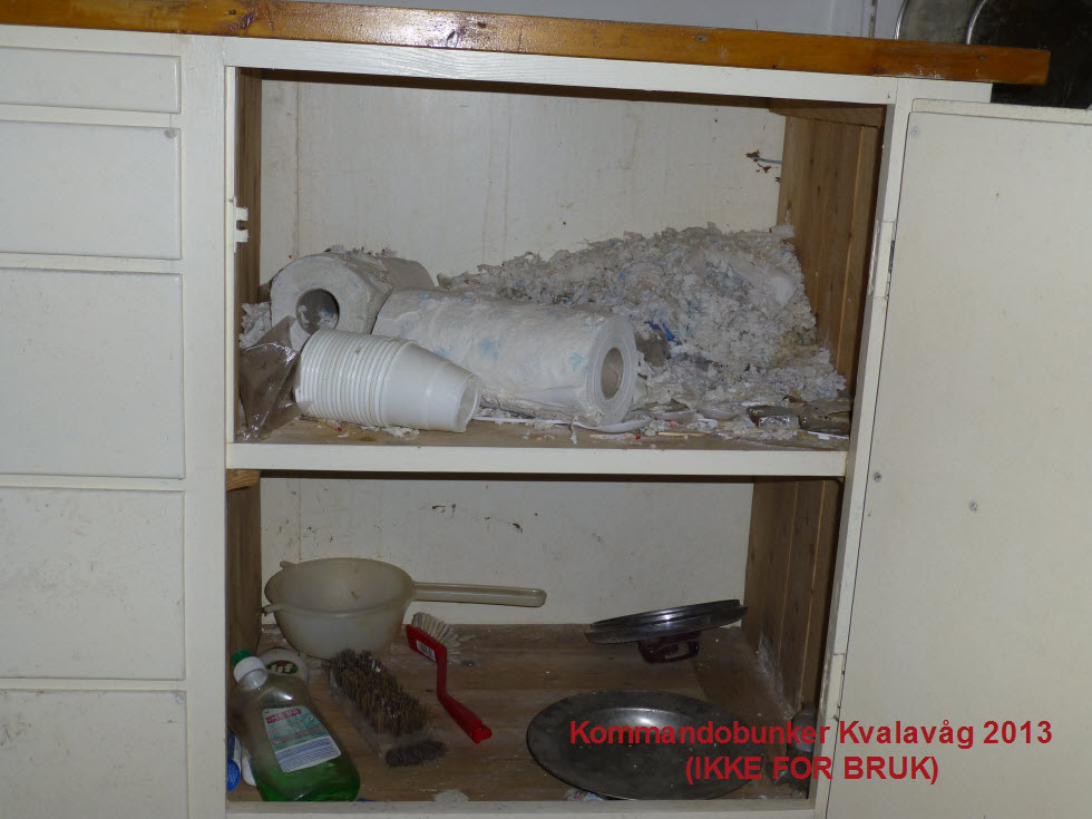

I skapet til kysmeldestasjonen hadde musene hatt fest. Vi fikk ryddet bort alt bosset som lå igjen etter HV og vaske litt.
- 62- Kommandubunkeren ved HKB Vikene 2. februar 2013 - I dette skapet har musene herjet..JPG (110.05 KiB) Viewed 12063 times

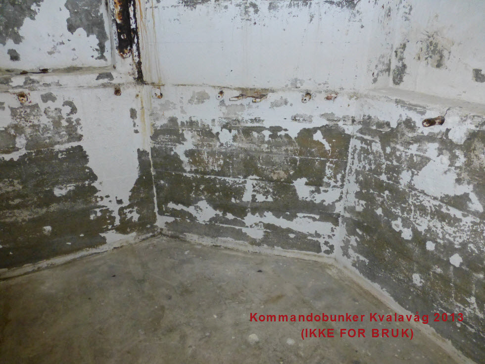

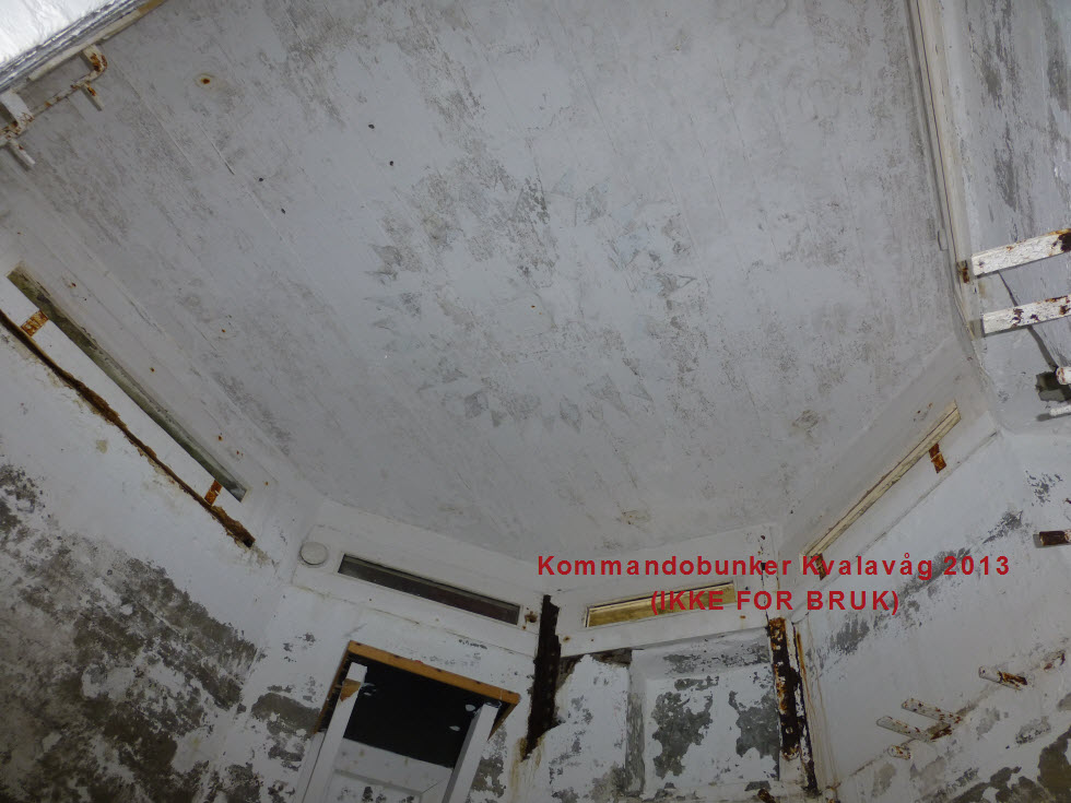

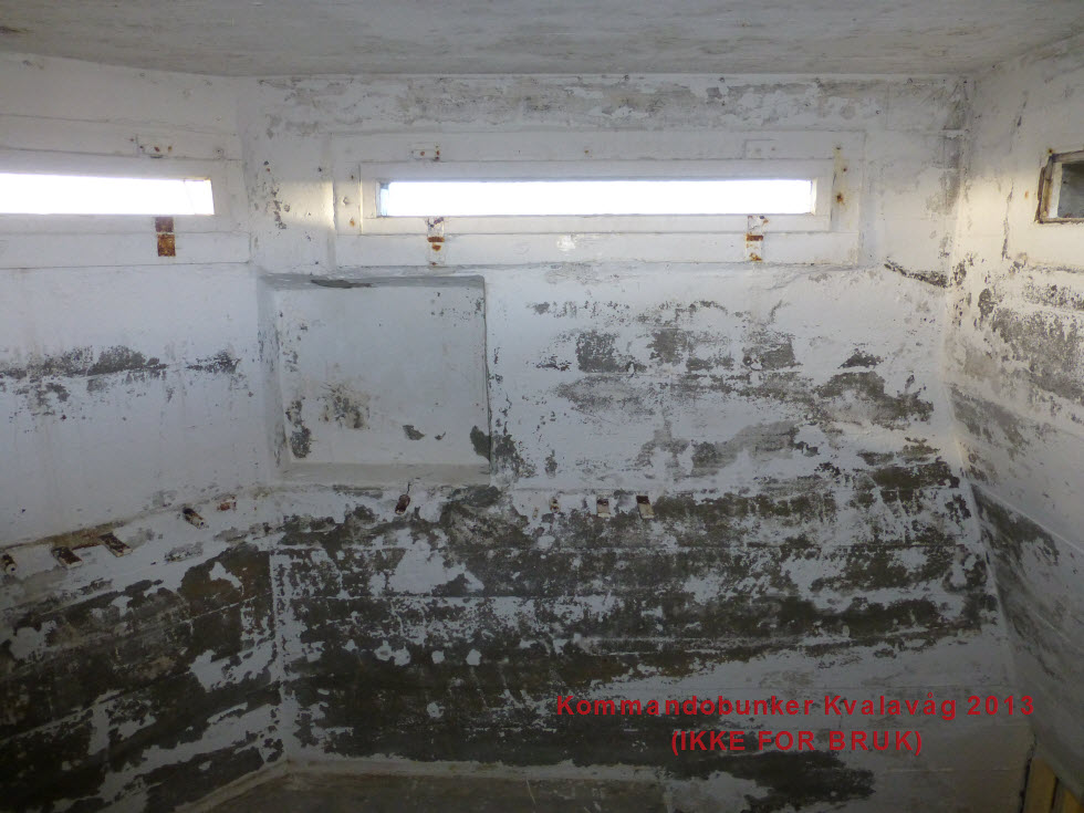

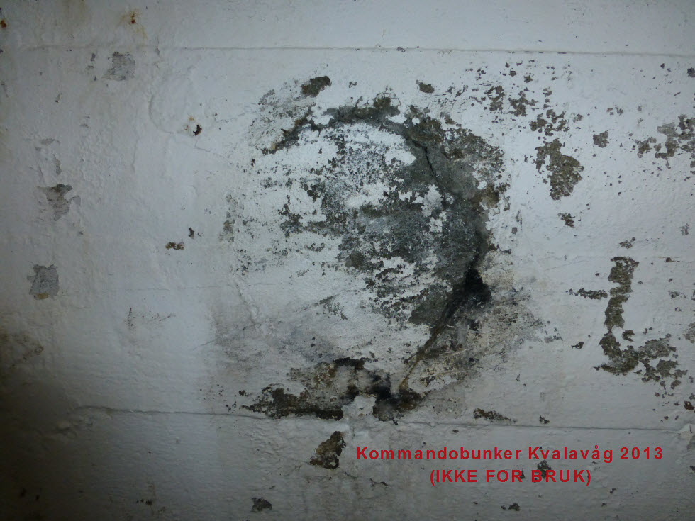

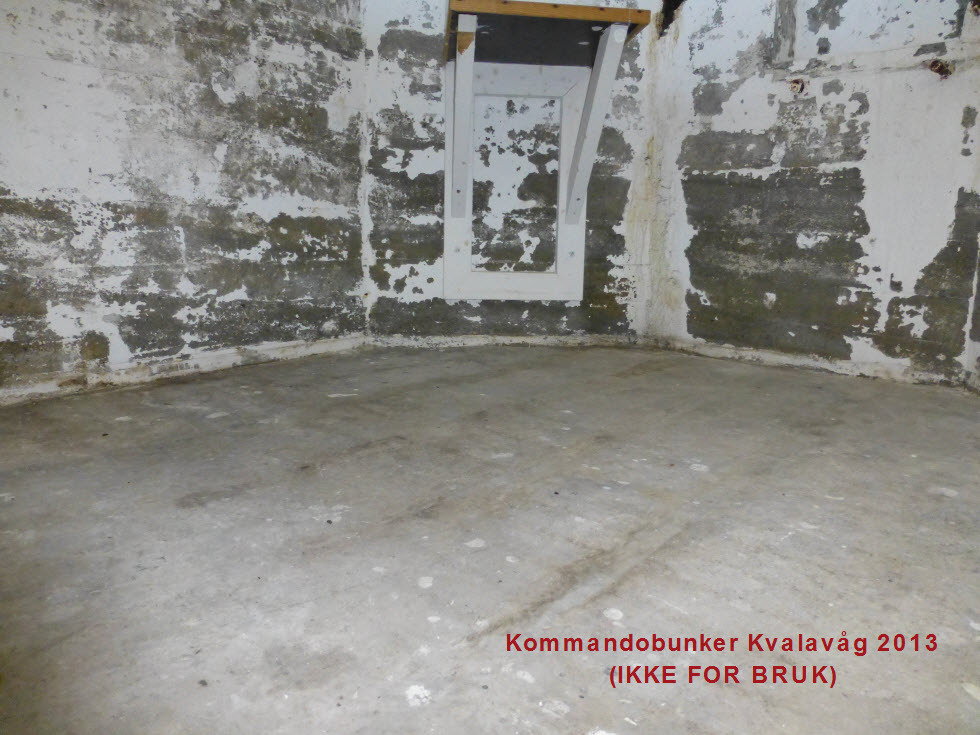

Her har vi fått tatt bort noe av den løse malingen og får se en del av det som er under. Et ovnsrør (etter litt sjekking mener vi det var ovn i OP) kommer til syne. En del festebraketter og merker etter batteriboks til telefon, osv. kommer også til syne. Veggene ser ut til å være umalte nede (opprinnelig) og en spesiell hvitaktig farge oppå veggen et stykke av samme farge man finner inni stridsvogner. Men, dette får vi se litt nærmere på.
Når de gamle huntonittplatene og de råtne trelemmene etter HV var fjernet så kommer det et fint og helt murgulv til syne. Gulvet har ikke vært malt.

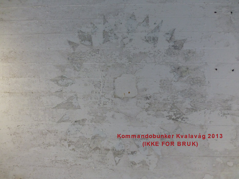

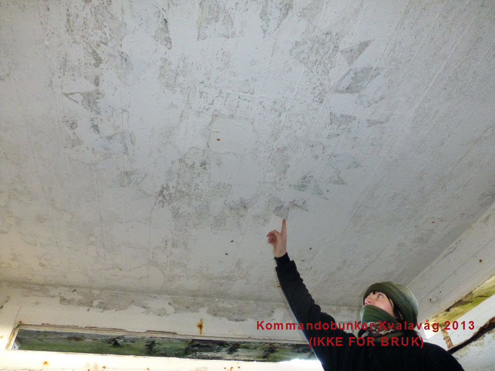

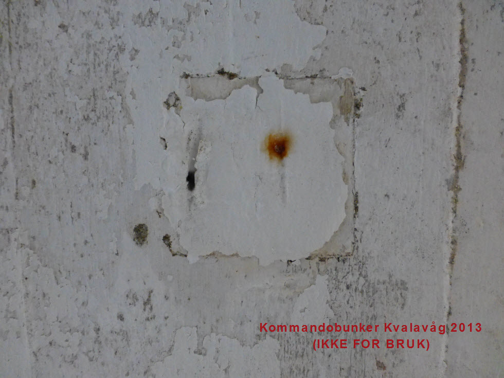

I taket kommer det til syne et hull som er tettet som vi tror har vært til et SFR9 (periskop), og det lille som er støpt av stein på taket ser ut til å gi beskyttelse for toppen (hatten) av periskopet når det står i nedre stilling. Når de skulle benytte periskopet ville se elevert det slik at de kunne se over den støpte steinhaugen. Vi er usikre på om teleskopet ble montert, eller om de hadde andre og mer provisoriske innretninger i taket.

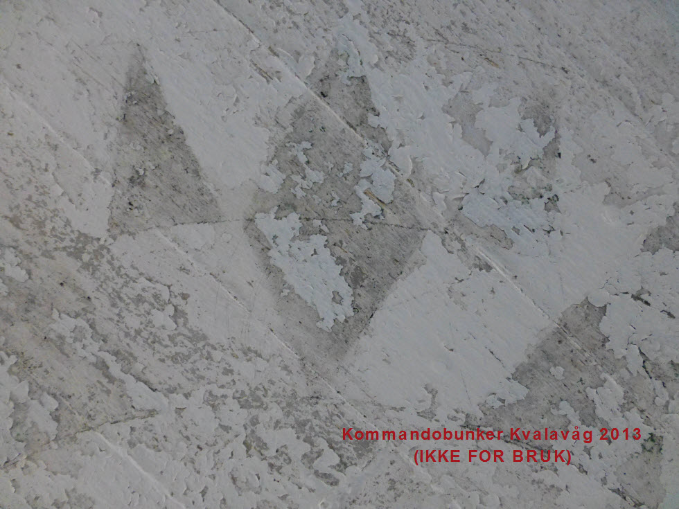

I senter av hullet (som er tettet) kommer det til syne en kompassrose. Dette kan tyde på at det i alle fall ikke var montert et SFR9 med telleverk, for da ville de ikke ha så mye bruk for å ha retningene tegnet i taket. Kanskje kom periskopet på plass noe senere. Men dette er vi ikke sikre på enda. Kompasset er nok benyttet til noe av praktisk art, for det er mer av teknisk enn av kunstnerisk art (mao. ikke dekorasjon).
Så her er det bare å lete. Vi får se om vi kan sette inn en ovn og få på plass en del av det utstyret og de festene som skal være i "kampfraum". Men, det blir en stund til siden vi må reparere en del av betongen som sprekker og lukene i OP.

- 63- Kommandubunkeren ved HKB Vikene 2. februar 2013 -Her har vi fjernet noe av den gamle malingen som var løs.JPG (136.64 KiB) Viewed 12057 times
- 64- Kommandubunkeren ved HKB Vikene 2. februar 2013 -Løs maling tatt av veggene og gulvet renset.JPG (147.71 KiB) Viewed 12057 times
- 65- Kommandubunkeren ved HKB Vikene 2. februar 2013 -Under de råtne plankene er gulvet helt og fint.JPG (156.93 KiB) Viewed 12057 times
- 66- Kommandubunkeren ved HKB Vikene 2. februar 2013 -Et gjenstøpt hull til noe som vi foreløpig oppfatter som en ovn i OP.JPG (145.91 KiB) Viewed 12057 times
- 67- Kommandubunkeren ved HKB Vikene 2. februar 2013 -I taket er det et hull som ganske sikkert er ment til et SFR9.JPG (104.48 KiB) Viewed 12057 times
- 68- Kommandubunkeren ved HKB Vikene 2. februar 2013 -Se!!! det er et kompass under den nye malingen i taket.JPG (123.22 KiB) Viewed 12057 times
- 69- Kommandubunkeren ved HKB Vikene 2. februar 2013 -En kompassrose fra tyskerne dukket opp under malingen.JPG (108.73 KiB) Viewed 12057 times
- 70- Kommandubunkeren ved HKB Vikene 2. februar 2013 -Kompasset var under lysarmaturen som HV hadde montert.JPG (140.05 KiB) Viewed 12057 times
- 71- Kommandubunkeren ved HKB Vikene 2. februar 2013 -Kompasset ses tydelig i taket når noe av den løse malingen er fjernet.JPG (127.48 KiB) Viewed 12057 times
