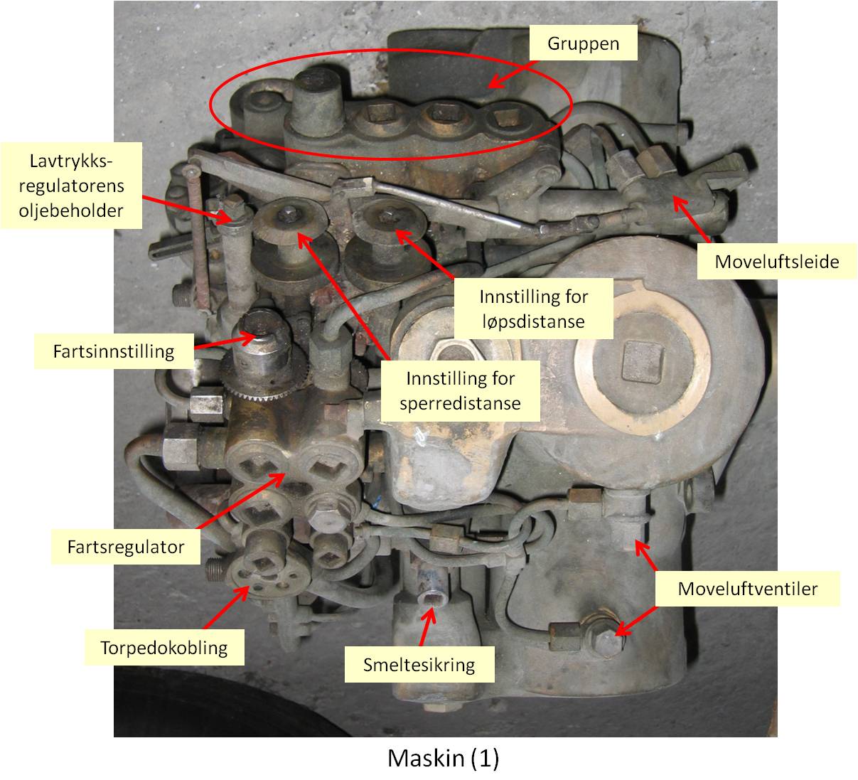

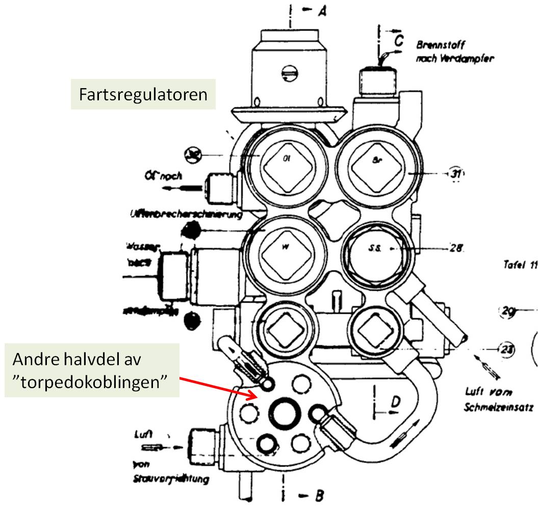

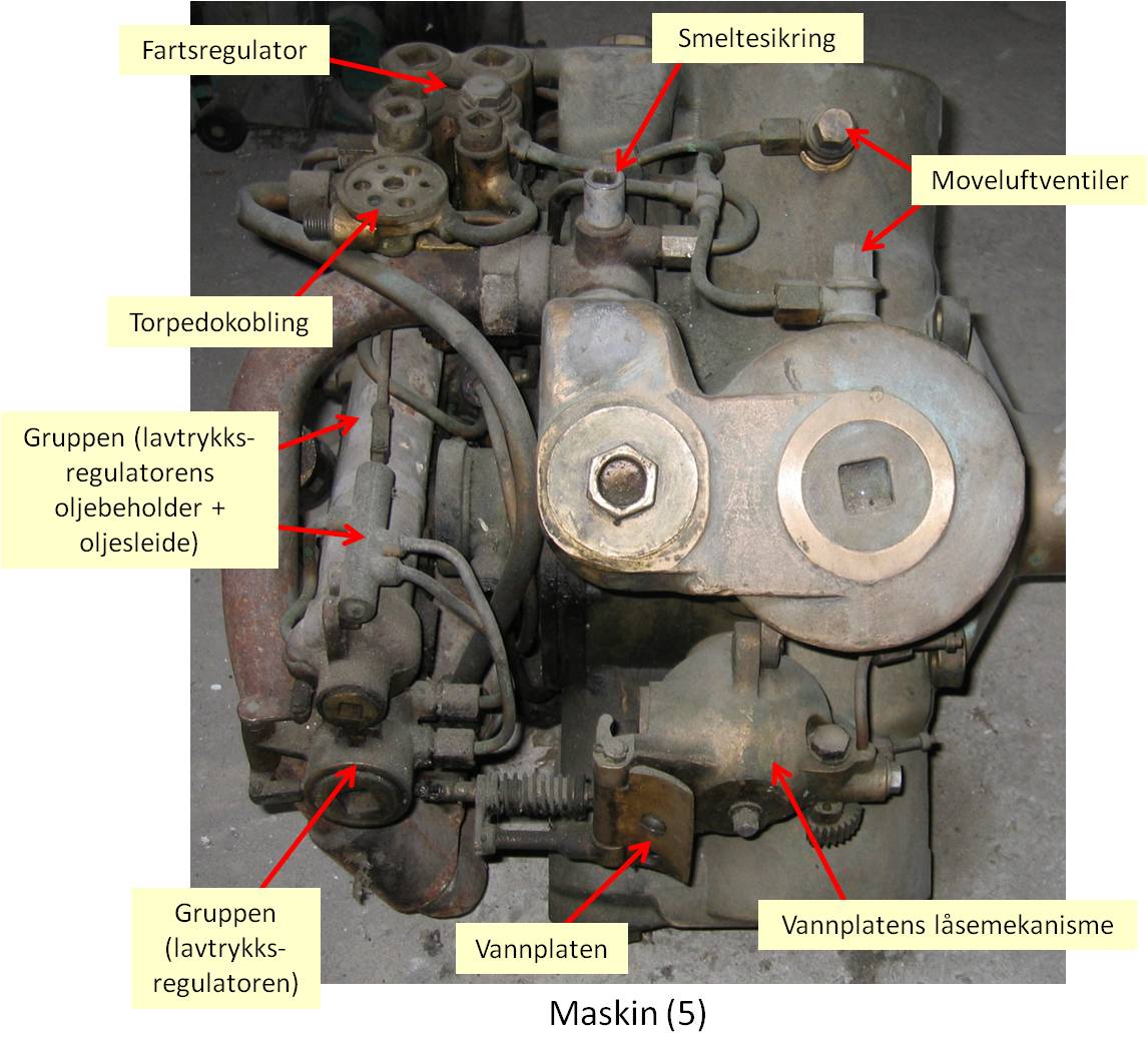

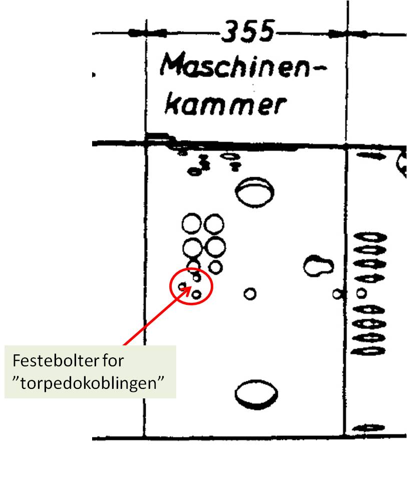

- Bilde12 "Torpedokobling" finner ikke igjen disse hullene på tegningen, Hva er dette?
- Bilde13 Slott på styrbord side. Til høyre for "gruppen" hva er denne til?
De tre hullene (vises for øvrig tydelig på tafel 1 i "Torpedo G7a Zeichnungen" - ref. 1. vedlegg) gir adkomst til festebolter for torpedokoblingen (de er lik de som benyttes i sammenføyning mellom hode/luftbeholder og luftbeholder/akterdel, dvs. med firkantet hode). Boltene fester de to delene av "torpedokoblingen" sammen. Torpedokoblingen er en felles sammenføyning av rørtilførslene for vann, brennstoff og olje fra vannkammer til maskin, samt trykkluft fra gruppen til vannkammeret (for trykksetting av hhv. vannkammer, brennstoffbeholder og oljebeholder - trykkluften driver væskene frem til maskinen).AndersHJ wrote:- Bilde12 "Torpedokobling" finner ikke igjen disse hullene på tegningen, Hva er dette?
Hensikten er å ha minimalt med tilkoplinger når torpedoen skal skilles (derav navnet). I tillegg til denne er det kun røret med høytrykksluft som forbinder de to hoveddelene av torpedoen, slik at adskillelsen er relativt enkel (riktignok med noe mer småtteri ift. å slippe hanen fram, fjerne rørsikring, låse vannplaten og ta av ventildeksler...). Kan jo også nevne at de to korresponderende hull man ser på skjøten mellom hode/ luftbeholder og luftbeholder/ vannkammer på bb/stb side, er til bruk for en spesiell ters som en ofte måtte anvende for å dra delene fra hverandre (evt. få de helt sammen igjen ved montering).
Dette er kun en åpning for tilgang til mutteren som fester høytrykksrøret fra luftbeholderen (ref. adskillelse nevnt ovenfor...). Her setter man ned en stor fastnøkkel, og så er det bare å skru: Man får vel til ca. en kvart omdreining av gangen, så det er litt omstendelig (det er rimelig trangt uansett hva man skal gjøre på torpedoen...AndersHJ wrote:- Bilde13 Slott på styrbord side. Til høyre for "gruppen" hva er denne til?
Tegningen til høyre på tafel 8 i "Torpedo G7a Zeichnungen" viser skottet mot vannkammer sett forover fra maskinsiden. Her ser du tydelig torpedokoblingen (pkt. 41) og høytrykksrøret fra sperreventilen/ luftbeholderen (ref. 2. vedlegg).
Tafel 16 viser tegninger av fartsregulatoren, og på tegningen til venstre ser du motsatt del av torpedokoblingen nede til venstre på fartsregulatoren. De 7 hullene er forbindelsene for hhv. vann, brennstoff, olje og trykkluft + hull for de tre festeboltene (ref. 3. vedlegg).
I nyere tid var adskillelse noe som ble gjort ifbm. 2 års rutine (+ evt. behov ifbm. reparasjoner), og var i utgangspunktet en verkstedrutine (ROS/ HOS). Det ble likevel gjort ute på batteriene i blant: I Ramsund hadde man f.eks. i perioder mannskapsmangel på verkstedet, og på Haakonsvern ble det smått med støtte mot slutten (jeg mener jeg har tatt i allefall 4-5 2-års rutiner på T1 + i minst en reparasjon som krevde adskillelse). Litt arbeid, men samtidig kjekt med avveksling fra de ordinære rutinene
- tpkobling.jpg (58.33 KiB) Viewed 8658 times
- Skott_vannkammer.jpg (96.02 KiB) Viewed 8658 times
- tpkobling2.jpg (109.35 KiB) Viewed 8658 times

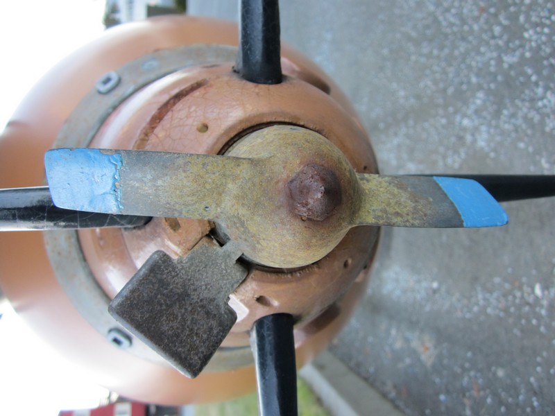

Fant ett bilde G7a motor ligger på siden. Kilde husker ikke mulig her på forumet. Hører uansett også hjemme i denne tråden.
- IMG_8516.jpg (199.39 KiB) Viewed 8611 times

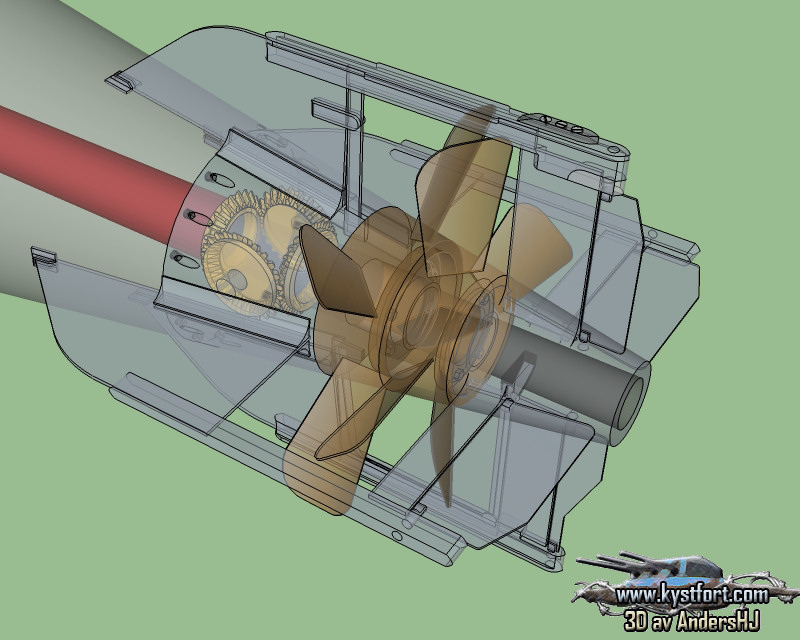

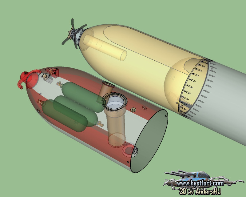

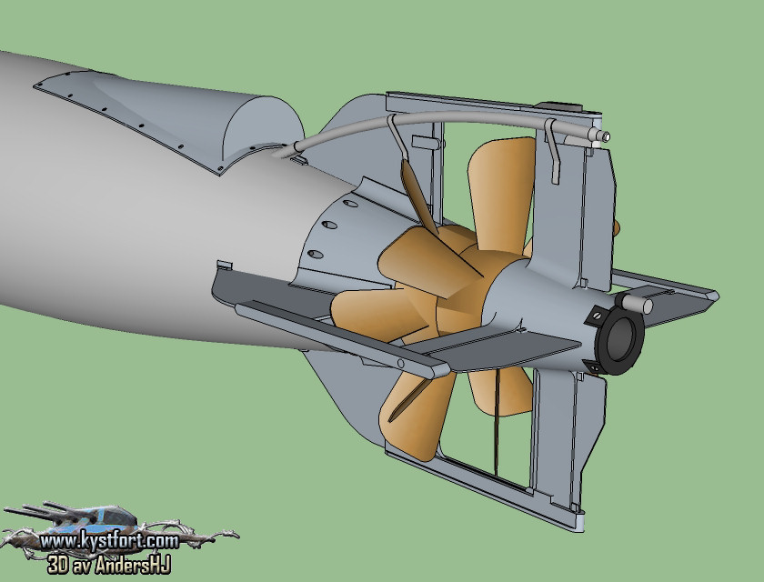

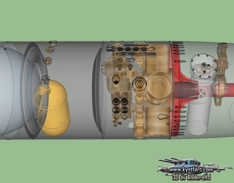

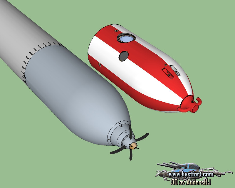

Har latt andre prosjekter vente i det siste å kun jobbet med torpedo med Natter. Etter mye eksperthjelp og epost frem og tilbake er det på tide med en liten fremdriftsrapport sålangt. Sålangt har dette vært omfattende jobb. Innvendige hovedkomponenter er forenklet men i riktig størrelse. Litt usikker på hvor detaljert det blir til slutt, Primært skal det være helt korrekt utvendig.
Dette kan resultere i en Marder og muligens en Biber også (driver litt research)

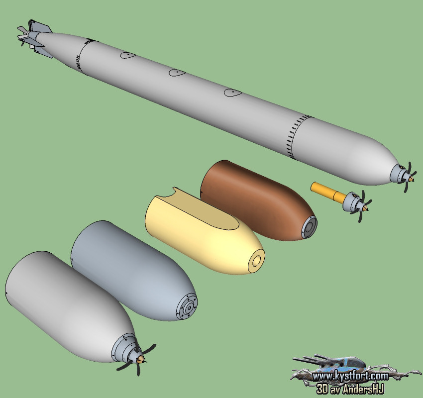

- Røntgen bilde av stridshode med sprengstoff og øvings hode med blåsetanker, banelys mm
- G7a-01.jpg (84.67 KiB) Viewed 8601 times
- Finneparti med kryssdrev akslinger, eksos rør og 4 bladet propellere
- G7a-02.jpg (115.13 KiB) Viewed 8601 times
- Fra venstre. Ende på lufttank, drivstoff tank, vanntank med gul oljetank. Motorrom, rød firewall (torpedovegg hehe) dybdekontroll og gyro.
- G7a-03.jpg (106.43 KiB) Viewed 8601 times
- Fra venstre stridshode i stål, malt, sprengstoffet og i kobber. Tennapparat (Pistol) Pi-2 og G7e (Elektrisk)
- G7a-04.jpg (79.68 KiB) Viewed 8601 times
- Stridshode og øving
- G7a-05.jpg (70.07 KiB) Viewed 8601 times

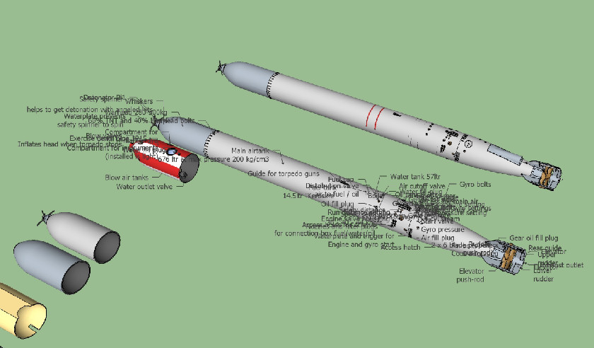

- Det blir også med en T1 Mod 1 Norsk utgave med trådstyring
- G7a-06.jpg (85.87 KiB) Viewed 8601 times
- Det blir forklarende navn (engelsk) på alle duppeditter
- G7a-07.jpg (72.07 KiB) Viewed 8601 times

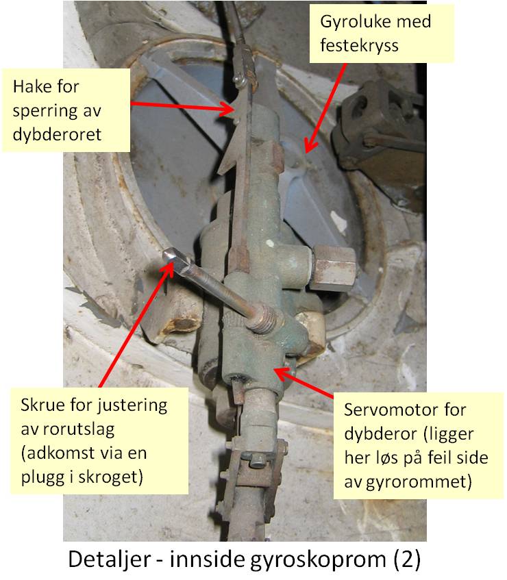

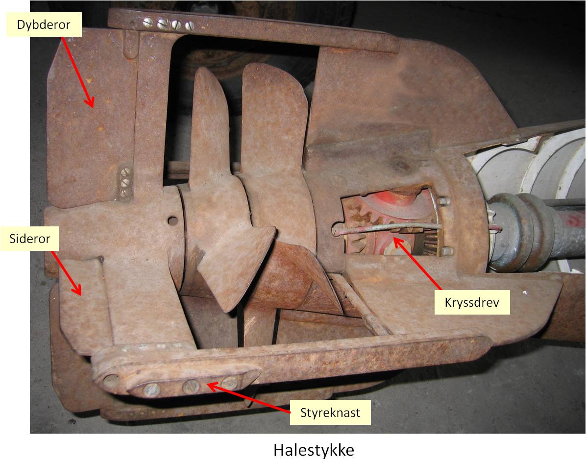

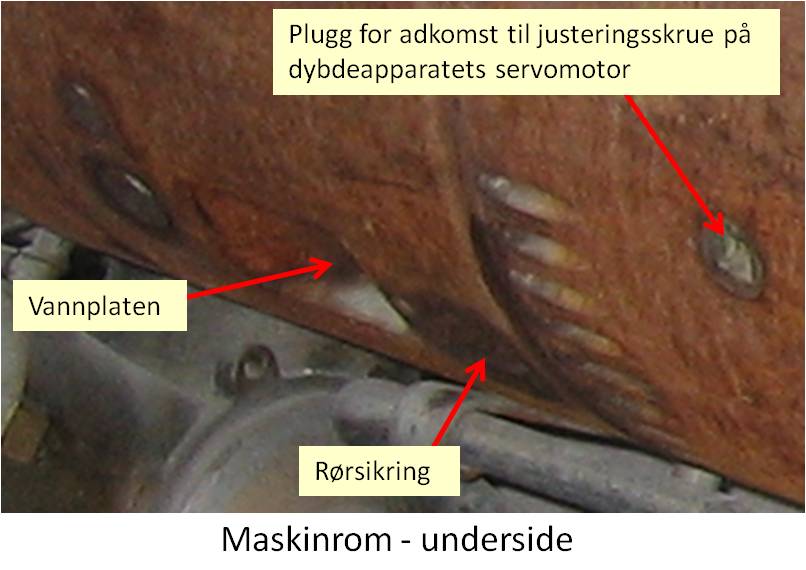

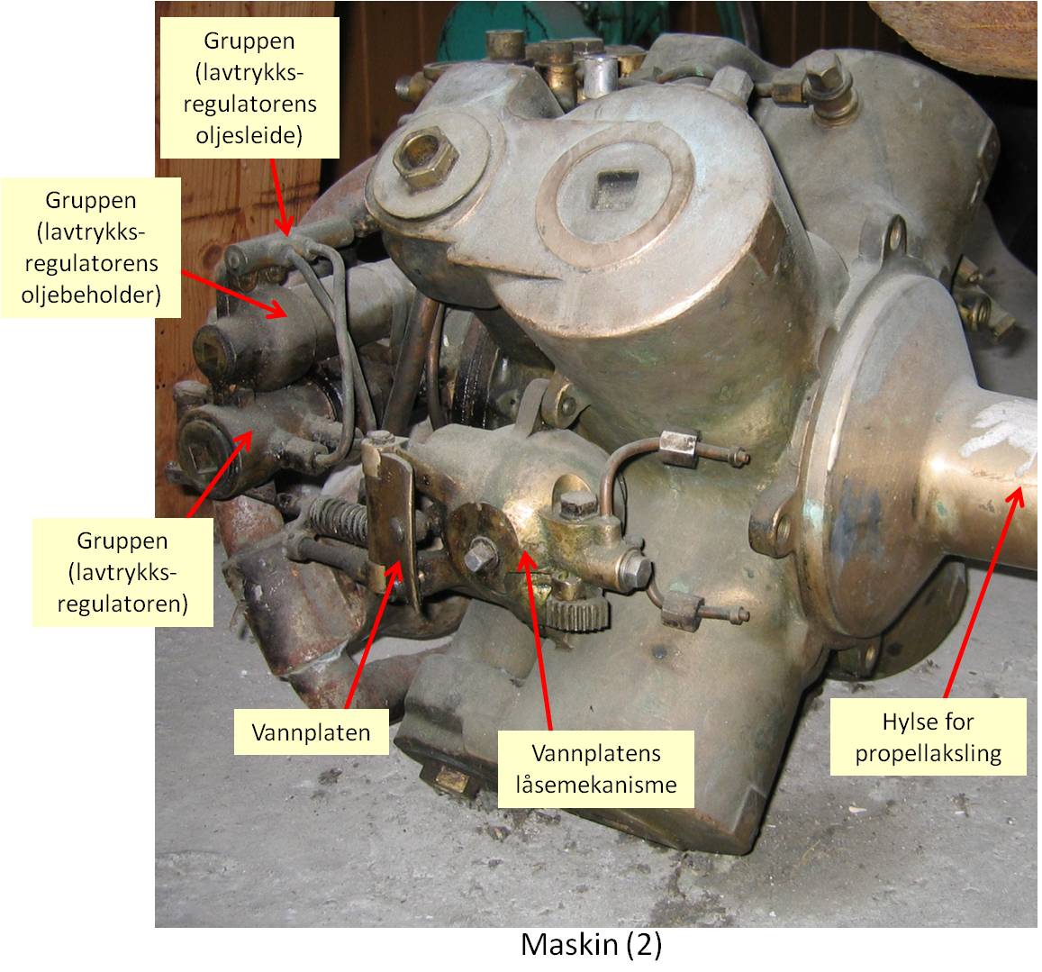

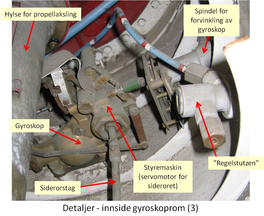

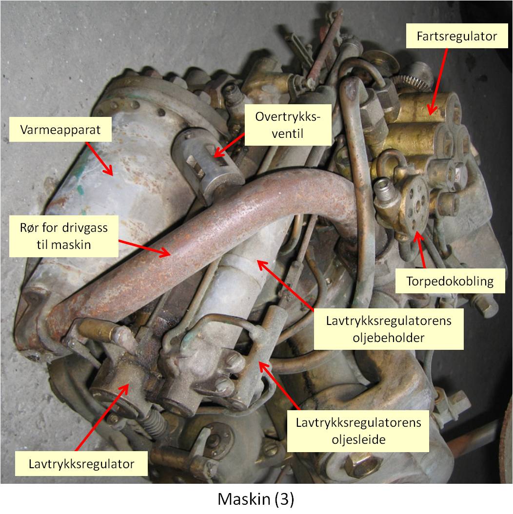

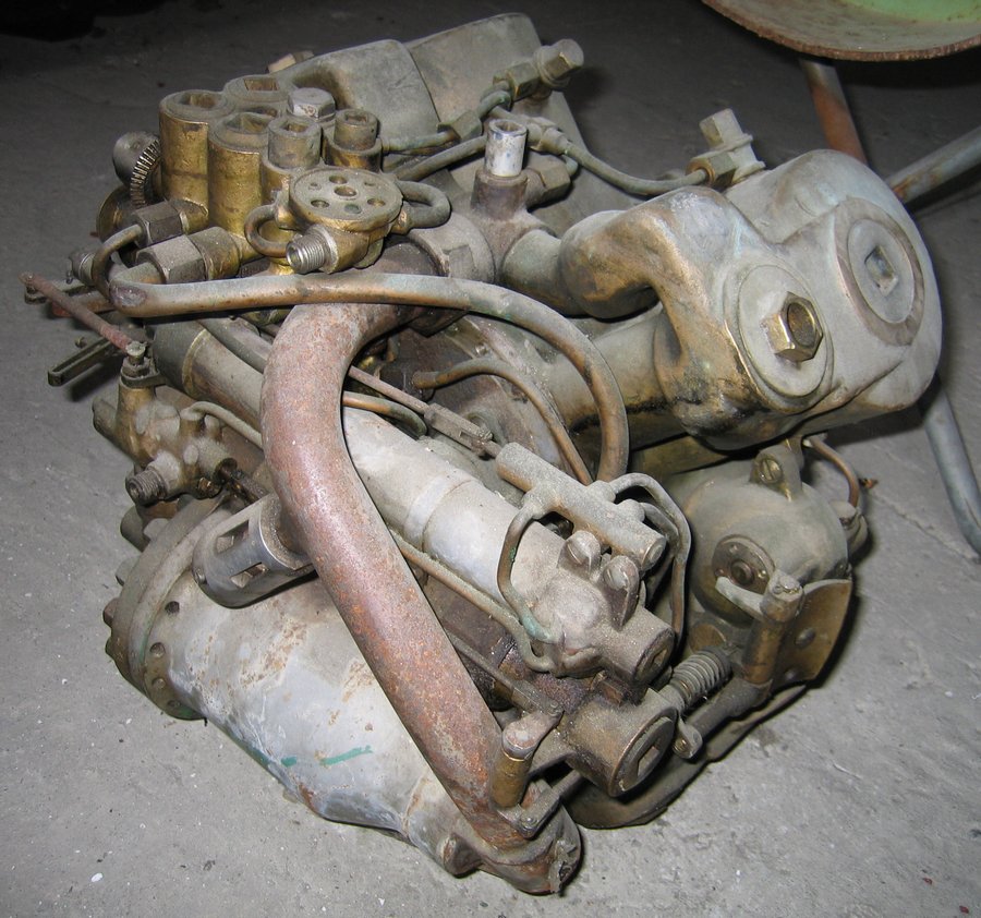

Eksemplaret på Norsk Motorhistorisk museum var rustent og skittent, men bildene duger i alle fall for beskrivelse av noen ytterligere detaljer:
- G7a_Maskin_1.jpg (147.58 KiB) Viewed 8581 times
- G7a_Maskin_2.jpg (151.23 KiB) Viewed 8581 times
- G7a_Maskin_3.jpg (146.08 KiB) Viewed 8581 times
- G7a_Maskin_4.jpg (130.3 KiB) Viewed 8581 times
- G7a_Maskin_5.jpg (134.6 KiB) Viewed 8581 times
- G7a_Underside_maskin.jpg (51.25 KiB) Viewed 8581 times
- G7a_Gyro_detaljer.jpg (175.67 KiB) Viewed 8581 times
- G7a_Gyrorom_innside_1.jpg (67.69 KiB) Viewed 8581 times
- G7a_Gyrorom_innside_2.jpg (79.44 KiB) Viewed 8581 times
- G7a_Gyrorom_innside_3.jpg (110.32 KiB) Viewed 8581 times
- OBS: Torpedoen ligger på siden...
- G7a_Halestykke.jpg (125.05 KiB) Viewed 8581 times

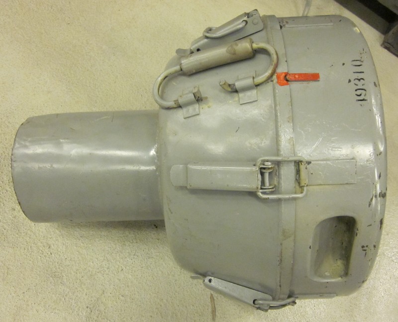

- Sikringspropell.jpg (97.6 KiB) Viewed 8479 times

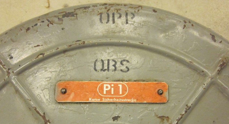

- Kontainer for Pi 1 tennapparat.jpg (131.53 KiB) Viewed 8479 times
- Kontainer for Pi 1 tennapparat (skilt).jpg (102.22 KiB) Viewed 8479 times
