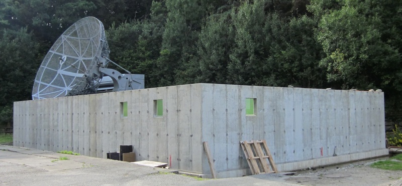

klipp3r wrote:Tror de skal demontere noen deler av flyet og ha det i en stor vanntank utenfor flymuseet. der det skal ligge i ca.2år for og trrekke ut saltet.
Vanntanken i dag:

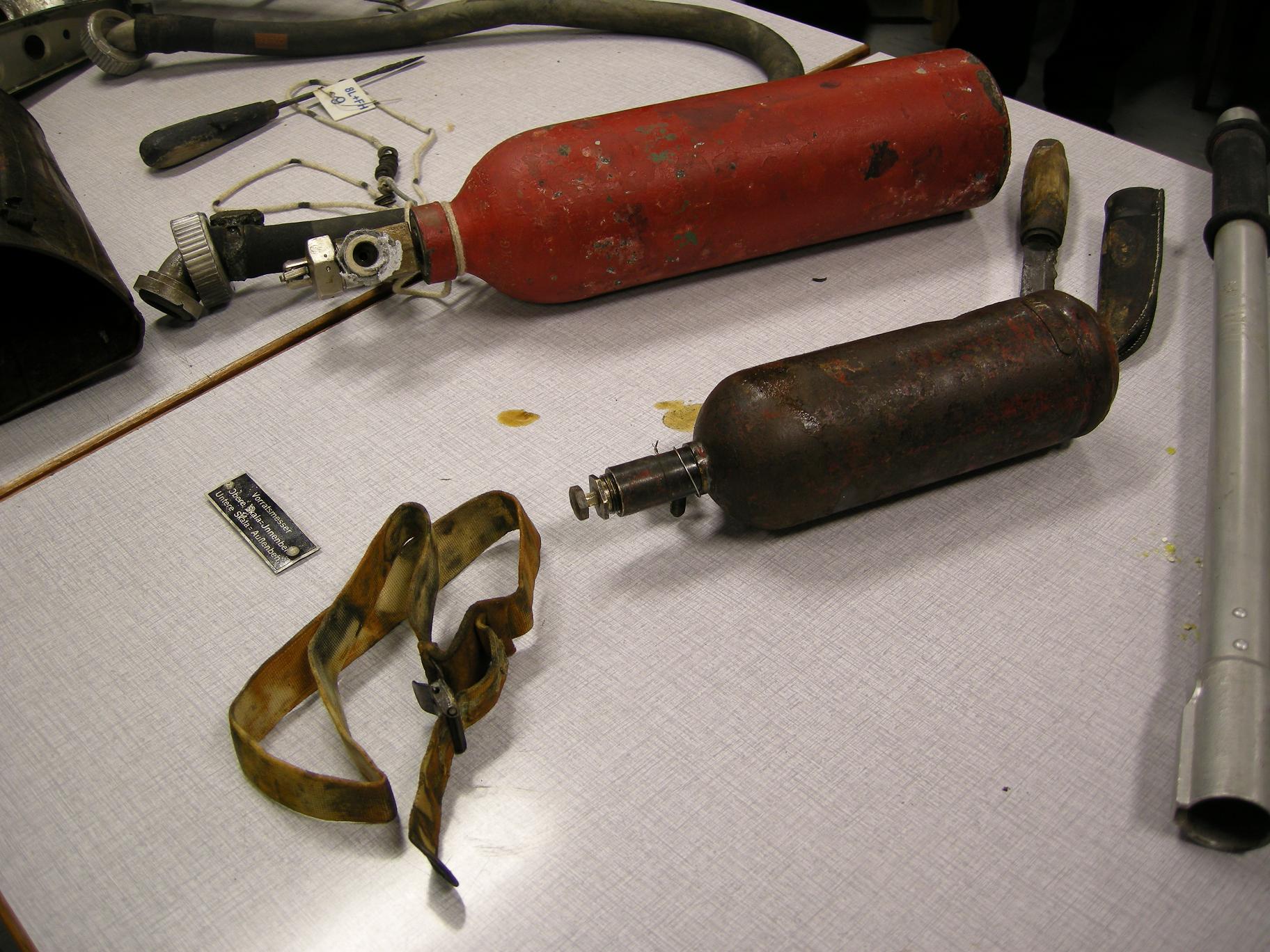

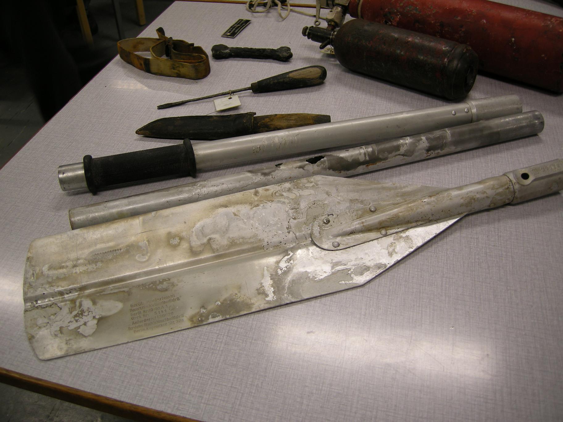

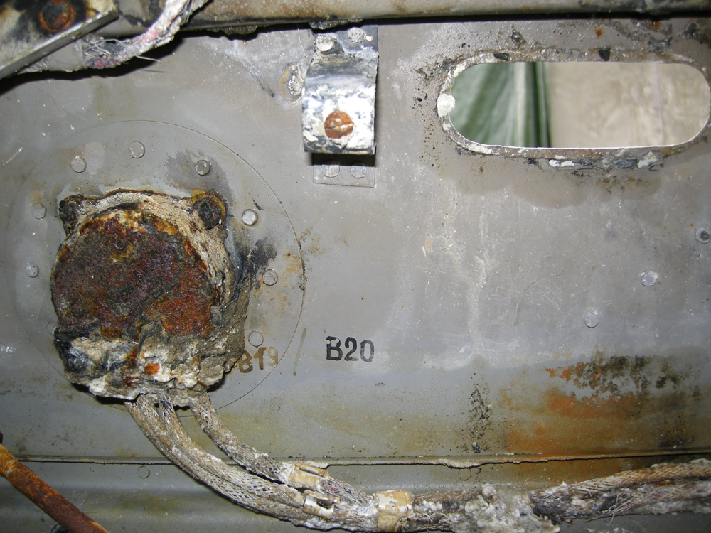

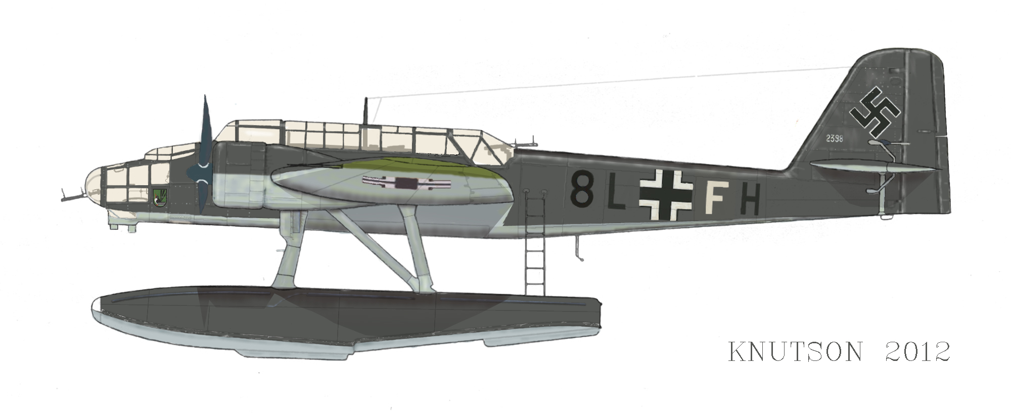

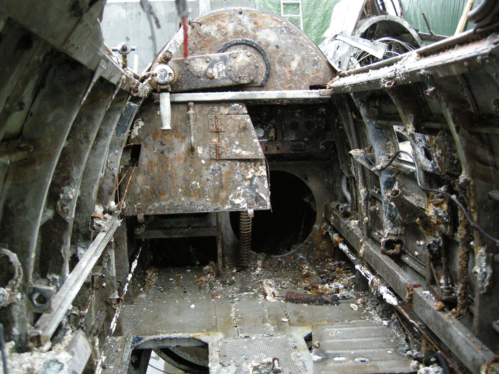

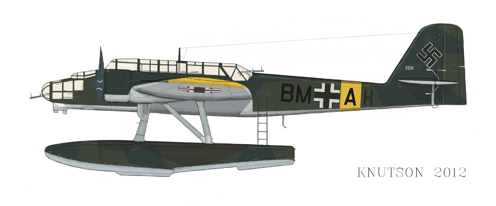

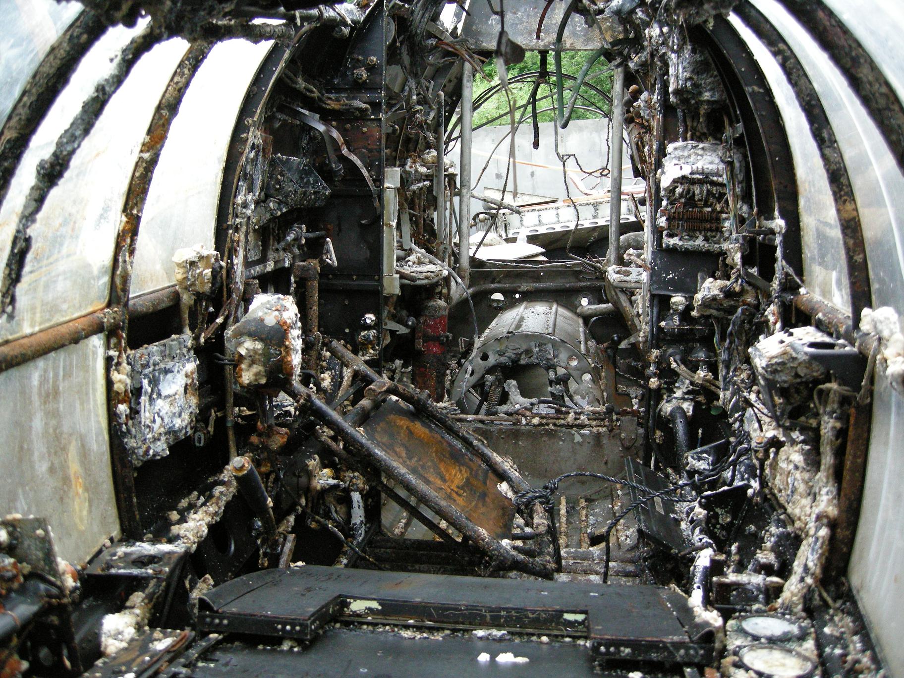

Fortiden ligger denne å godjør seg i ferskvannstanken. Her er noen bilder tatt før vi fylte vann på. Bildene av delene på bordet, er ferdig preparert / konservert av konservator ved stavanger museum. Halen er planlagt tatt ut i sommer for vask / konservering for så å bli satt i utstilling
kokpit sett forfra red st.jpg (505.51 KiB) Viewed 6718 times
bakre cocpit red st.jpg (885.56 KiB) Viewed 6718 times
innside red st.jpg (683.42 KiB) Viewed 6718 times
Deler på bord RED.jpg (274.86 KiB) Viewed 6718 times
Brann flasker m mere RED.jpg (353.24 KiB) Viewed 6718 times
He115 8 L + F H 1.jpg (358.44 KiB) Viewed 6718 times
He115 BM + AH 1.jpg (369.3 KiB) Viewed 6718 times

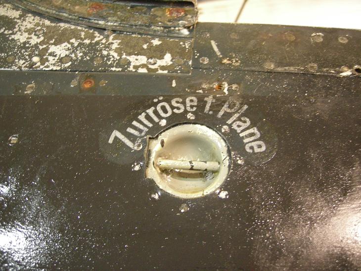

Fortiden arbeides det med vask og preservering av halen, som nå er tatt opp av vanntanken. Det er meningen å få den ut i utstillingen til våren. Der er nå spennende hver dag når nye detaljer i merking, bemaling kommer til syne.

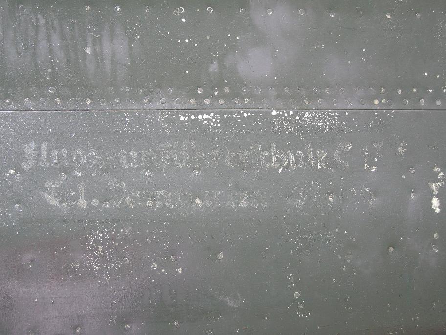

Det dukket også opp merking fra tiden som skolefly. Vi klarer ikke helt å tyde den nederste teksten ennå. Den er fra området nær haleflaten.
På nederste linje ser det ut til å stå T L ? Damgarden 239 / 29 ? kansje en kart referanse
Slutten på øverste linje er destinasjonen på flyskolen C17
Texst tail red siz.JPG (110.06 KiB) Viewed 6553 times

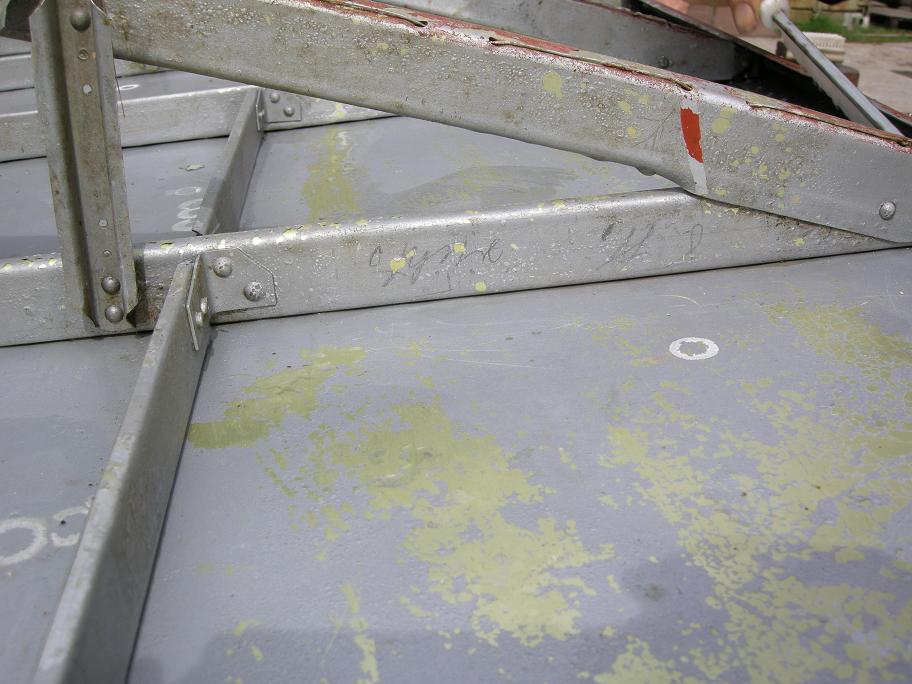

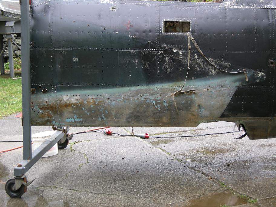

Her i øvre kant mot bakre cocpit viser det seg at flyet har tidligere hatt en grønnfarve. På buken har fargene vært først RLM 65, så en ubestemmelig gråfarve som er påmalt for hånd, øverst er det en type due egg blågrønn farve, kansje en avart av 65.
Grønn farve - red siz.JPG (93.69 KiB) Viewed 6553 times
