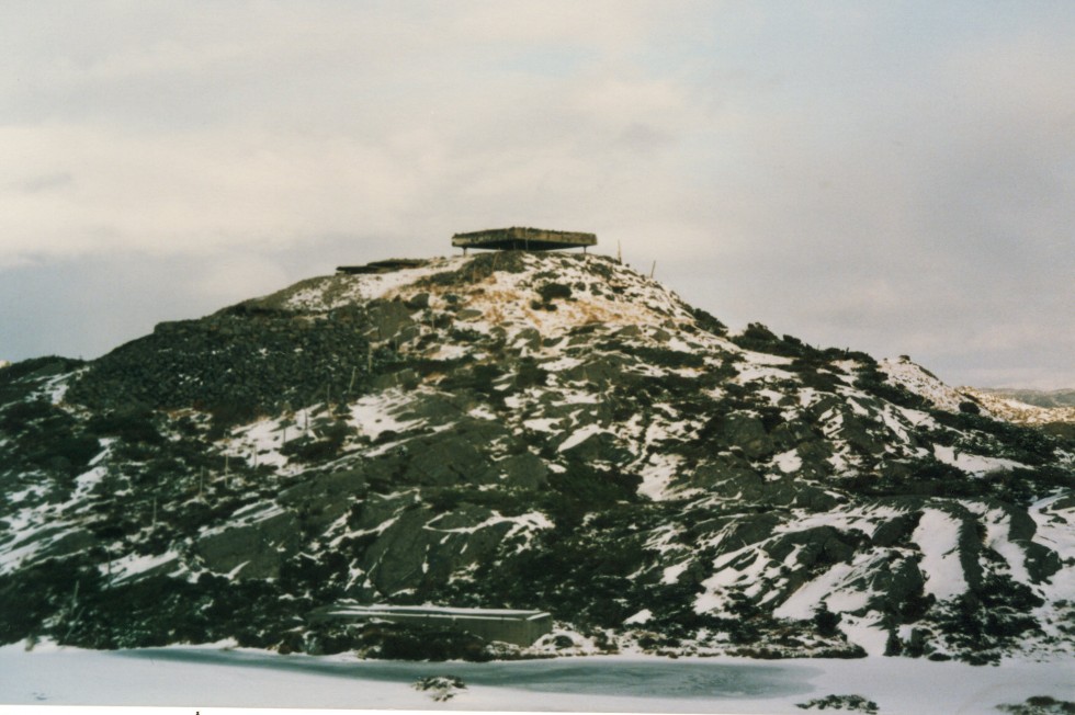

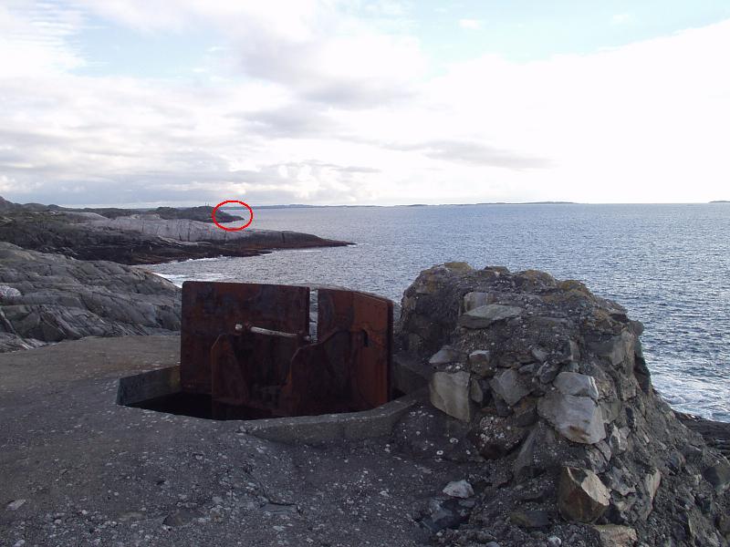

Her er den andre stillingen lenger nord:
Nordre stilling sett sydover.<br />Stillingen ved Bleivik er sirklet inn.
En bra illustrasjon som kanskje viser hvorfor også de to store lyskasterne til Hagland stor plassert på samme sted som kanonene.

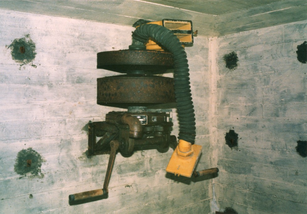

Alle mannskapsbunkere til kanonmannskap, ammunisjonsmannskap og kommandosentral var gasstette med overtrykksvifter.
Overtrykksvifte i mannskapsbunker
MKB Hagland, overtrykksvifte i mannskapsbunker.jpg (155.76 KiB) Viewed 6567 times
