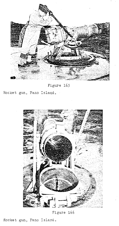

Mulig jeg tar feil men bilde minner om en 38 cm rakett utskyter, om det kan kalles det, eller regnes det som en synkemineutkaster. vedlegger bilder fra Fanø, det var samme opplegg på Agdenes der de første forsøkene ble utført.
ScreenHunter_01 Mar. 06 17.17.gif (41.22 KiB) Viewed 9781 times
ScreenHunter_02 Mar. 06 17.18.gif (46.95 KiB) Viewed 9781 times
ScreenHunter_03 Mar. 06 17.18.gif (49.66 KiB) Viewed 9781 times
werner wernersen wrote:Mulig jeg tar feil men bilde minner om en 38 cm rakett utskyter, om det kan kalles det, eller regnes det som en synkemineutkaster
To forskjellige våpen.

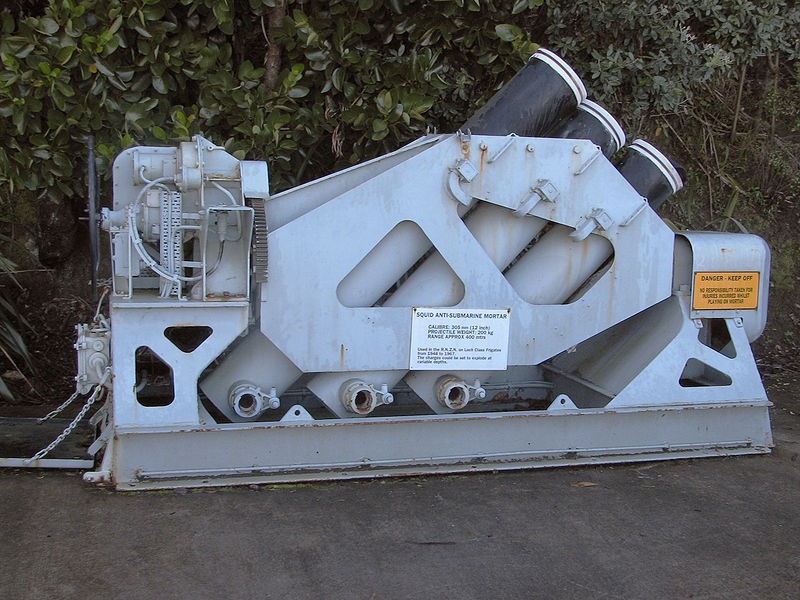

Dette våpenet kan jo minne en del om A/U-våpenet Squid som ble benyttet på eskortefartøyer under WW2.
Squid hadde et kaliber på 30,5 cm,og kastet ladninger på177 kg,(derav 94 kg minol),opptil 250 m.
(bilde: Wikipedia)
