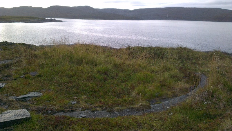

Da er luftvernets to skyts (2cm Flak 38) og Pak97/38-kanonen lokalisert etter en grundig befaring i går.
Flak stillingene er "feltmessig" med kun stablet stein, mens ringen til panservernkanonen er støpt og synes godt i dag.
Stilling til Flak 38
Pak 97(38)
Pak 97(38)
Pak9738stilling_mot vest.jpg (146.22 KiB) Viewed 8837 times

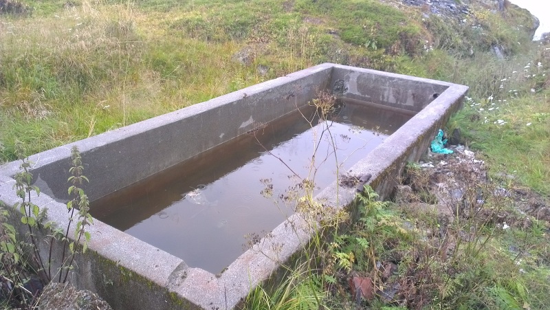

Er det noen som har noen formening om hva dette bassenget kan ha vært brukt til? Det er for langt (200m) fra luftvernet til å kunne ha tjent som pipekjøling. Det er lokalisert nært brakketuftene. Utførelsen er også langt bedre (glattpusset) enn øvrig støpearbeid. Er det rett og slett et badebasseng??

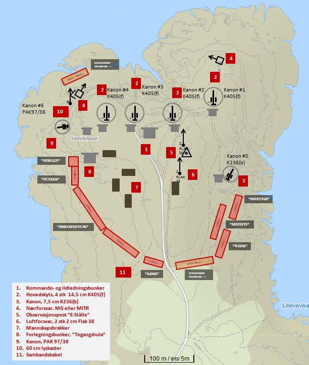

Her er slik jeg har funnet ut at utgrupperingen var høsten 1944:

Edit: Oppdatert kalk

Når karet er pusset innvendig så var det meningen at det skulle inneholde en væske da det ikke vil lekke ut. Jeg har sett noe mindre kar som ble brukt i et vaskeri på et kystfort, hva med vann til hester?
thunder
Posts: 58
Joined: 19 Jul 2012 11:16
Location: Hesseng
Vanntrau til hester høres plausibelt ut, og må sies å være det beste forslaget så langt. Stallbrakkene var plassert ikke langt unna.

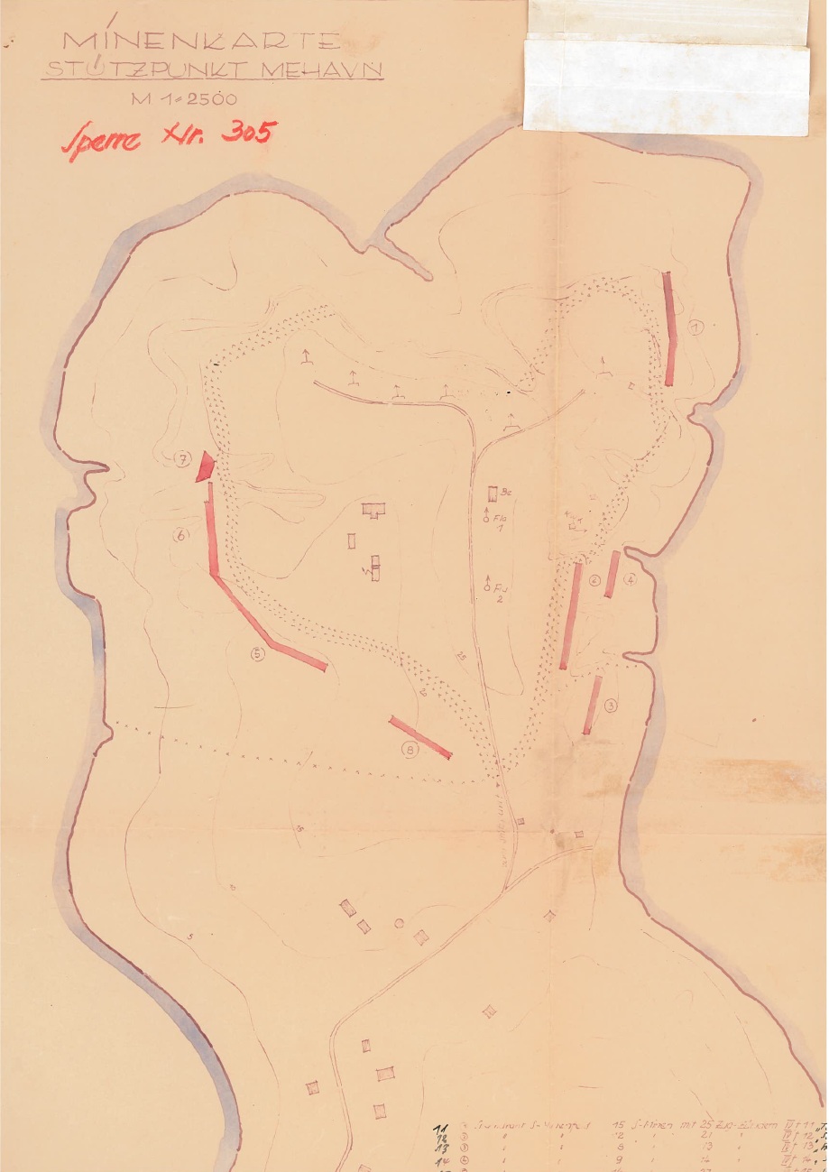

Jeg har lært masse om hvor man skal lete etter info. Her er en scanning jeg fikk hos riksarkivet. Oversiktskart viser minefelter og skyts. Dog er det bare feltene med "Spring-minen" som er skissert. Det var også to felter med "Stock-minen" som ikke vises på dette kartet fra 1943:
Minefelt Mehamn 11.jpg (194.18 KiB) Viewed 8632 times
thunder wrote:Jeg har lært masse om hvor man skal lete etter info. Her er en scanning jeg fikk hos riksarkivet. Oversiktskart viser minefelter og skyts. Dog er det bare feltene med "Spring-minen" som er skissert. Det var også to felter med "Stock-minen" som ikke vises på dette kartet fra 1943:
Morsomt med gamle dokumenter, ingen tvil om det :-) Er dette fra arkivet til DKN som er nevnt her: http://www.kystfort.com/forum/viewtopic.php?f=45&t=3385 ?
