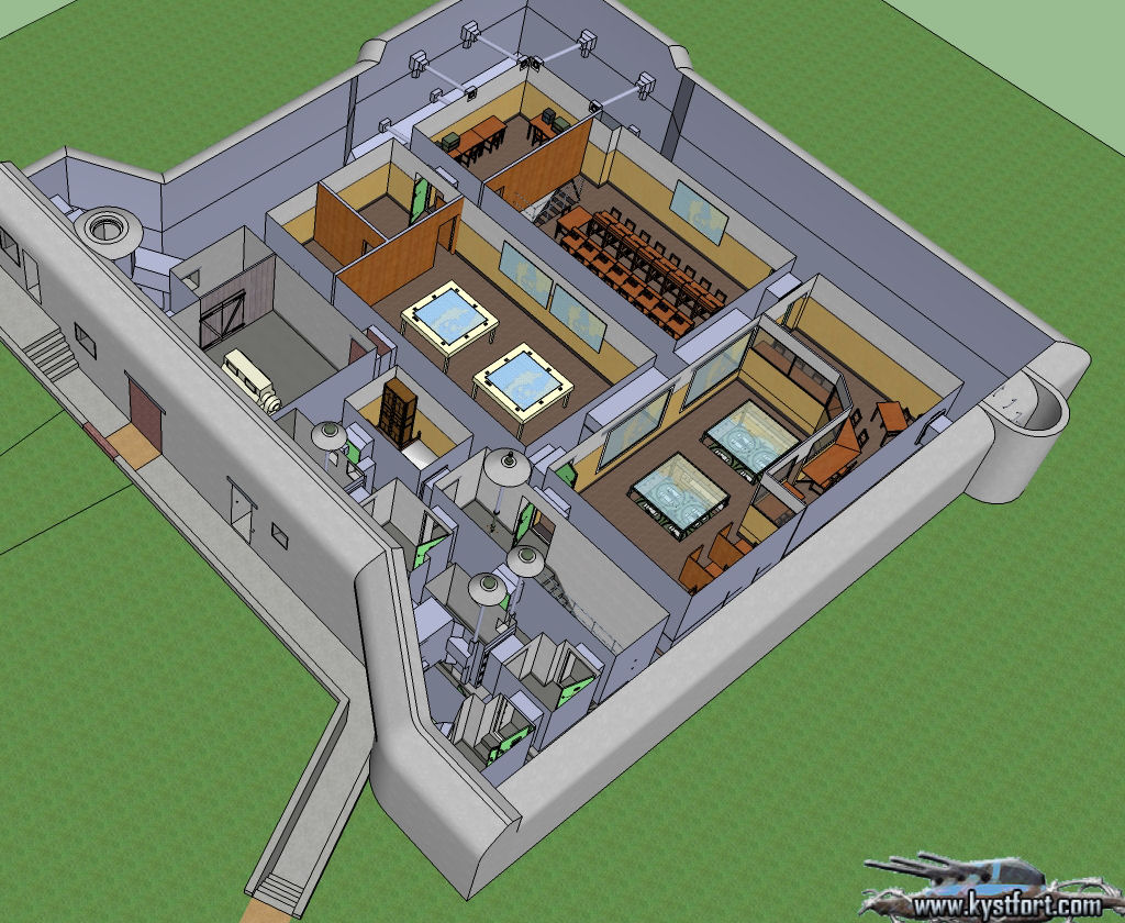

Modell ønsker Sketchup

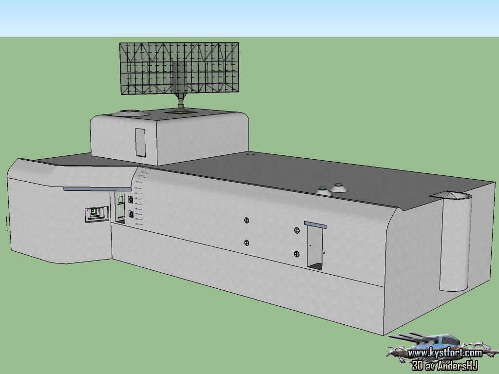

Ny skisse med noen modifikasjoner.
Det som jeg ikke forstår så mye av er disse antennene ved inngangen. Bilde vedlagt viser jo at det er laget plass til disse, men på toppen finner man ikke noen spor etter åpningene. Kan radioutstyr vært montert, men ikke brukt med teleskopantenner?
Vel, vi trenger dog ikke å gå sååååå nøye til verks når vi skal modellere. Rommene ser jo ok ut. Jeg er mer nyskjerrig på hva slags utstyr og maskiner det har stått i de forskjellige rommene.

De rart plasserte sambands nisjene er også tilstede på bunkere i Danmark så jeg lar de være med foreløpig. Smaler også inn "do-bøtte" nisjen mer og utvider døråpning inn til "drivstoff" lager.
Har tatt med støttemuren foreløpig da den er på tegningen. Har planer om å lage en standard V174 med Würzburg fra Scolty også (da blir sikkert vår Danske venn SES glad). Har sjekket tegningene på R621 og den er egentlig ikke så bred som V174 men ved å strekke å dra litt passer den sikkert.
Når det gjelder utstyr er det veldig begrenset med dokumentasjon og bilder der ute. Har fått noen få illustrasjoner og bilder fra SES men har ikke brukt noe tid på utstyr/innredning foreløpig. Sjekk eventuelt sidene hans http://www.gyges.dk Mht til pipe rør i operasjonsrom er det fortsatt ett mysterium (vises ikke på noen bilder jeg har funnet fra Danmark). Unaturlig at eksos fra generator skulle innom denne delen av bunkeren. Kansje det sto to ovner her og det store rommet var operasjonsrom?
Det har kommet mer arbeid på L487 modellen så den bør bli ferdig først.
Legger ut en utgave her av V174 når jeg har rettet opp de tingene jeg er klar over.

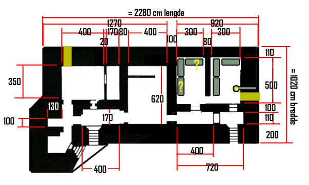

- tarva_bok_maal.jpg (65 KiB) Viewed 3975 times

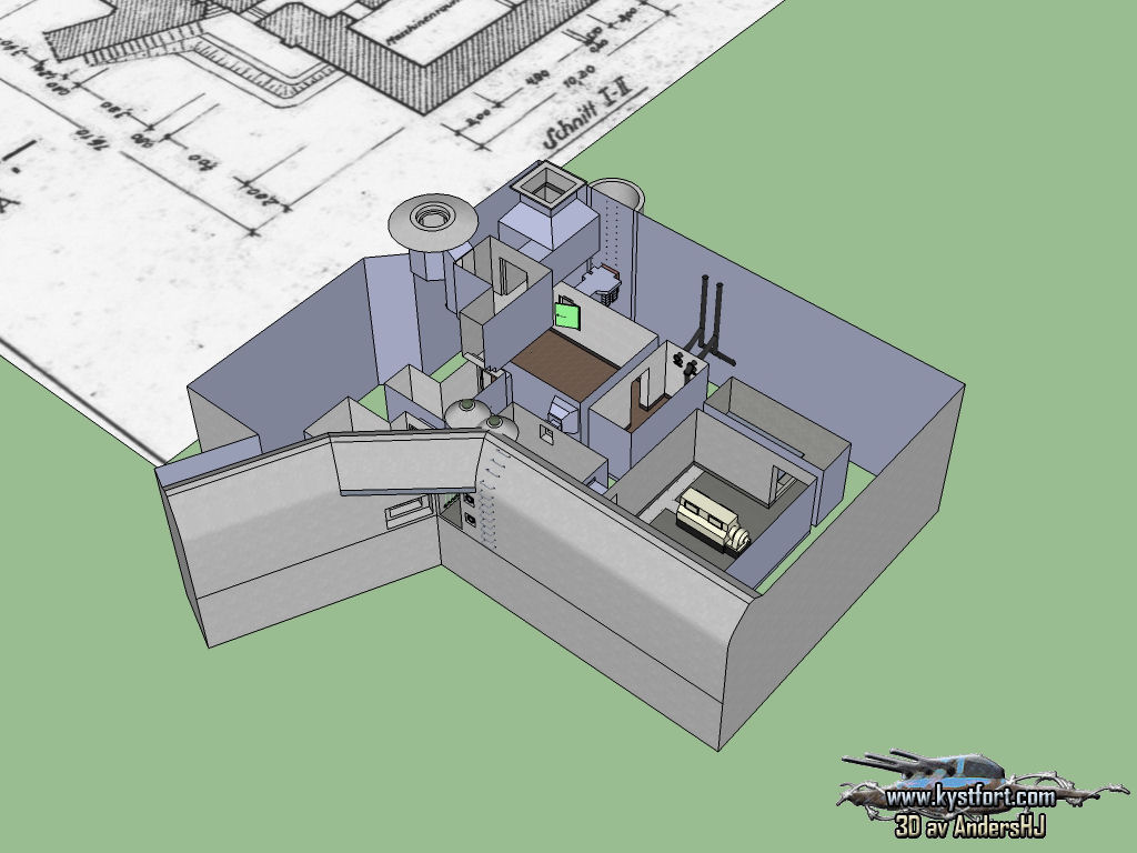

Supert at dim. på V174 stemmer, har ikke fått sjekk alle dine dimmensjoner mot modellen ennå. "Do bøtte" nisjen er i hvertfall 1 meter bred i modellen nå.
Har laget noen regelbau bunkere i SU etterhvert og en ting har gått igjen. Partier som inngang, korridorer, nærforsvar etc er likt stort sett på alle bunkere. Vedlagte viser en umodifisert R621 sveiset inn.
V174 er en merkelig konstruksjon i så måte. Stemmer ikke med standard regelbau konstruksjonsdetaljer. Som du ser stemmer en standard R621 også dårlig med de mål du har oppgitt. Det ser ut til at Herr Doktor Ingeniør Todt ikke fant bryet verdt med å reise til Hegersteinen. Innvendig vegg med skyteskår er "alltid" 1 meter, "korridor" utenfor er "alltid" 1,1 bred. Men vi får det til.
Edit:
Har sjekket noen mål, jeg har bla. for bred gang, justerer dette og kontrollerer andre mål, laster deretter opp ny modell.
Edit:

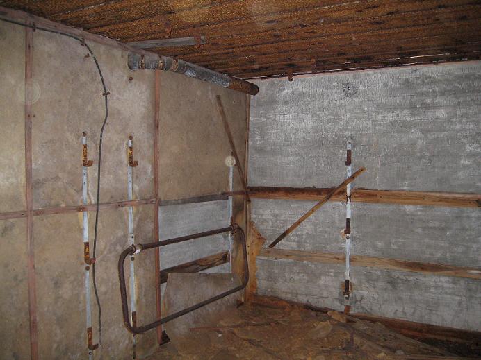

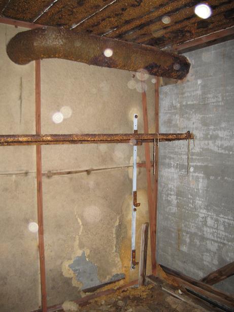

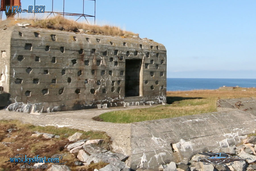

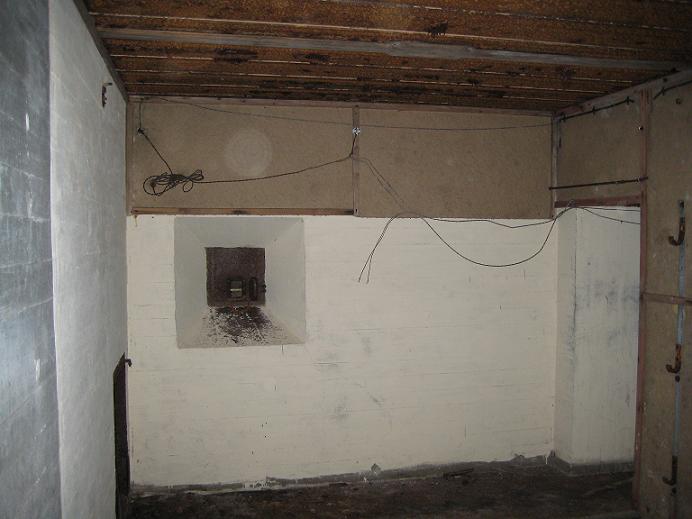

Jeg har desverre ikke så mange bilder fra disse rommene til å suppelere med jeg heller.Bildene viser at det var 9 senger i den ene.. og selvsagt har jeg ikke bilder av den andre som viser om det også var senger der (hjelp).
Vedlagt er tre bilder og jeg mener bilde 106 ikke er fra det samme rommet som de to andre bildene. Isåfall var det tre senger der også.
- 111.JPG (53.62 KiB) Viewed 3956 times
- 109.JPG (73 KiB) Viewed 3956 times
- 106.JPG (56.51 KiB) Viewed 3956 times

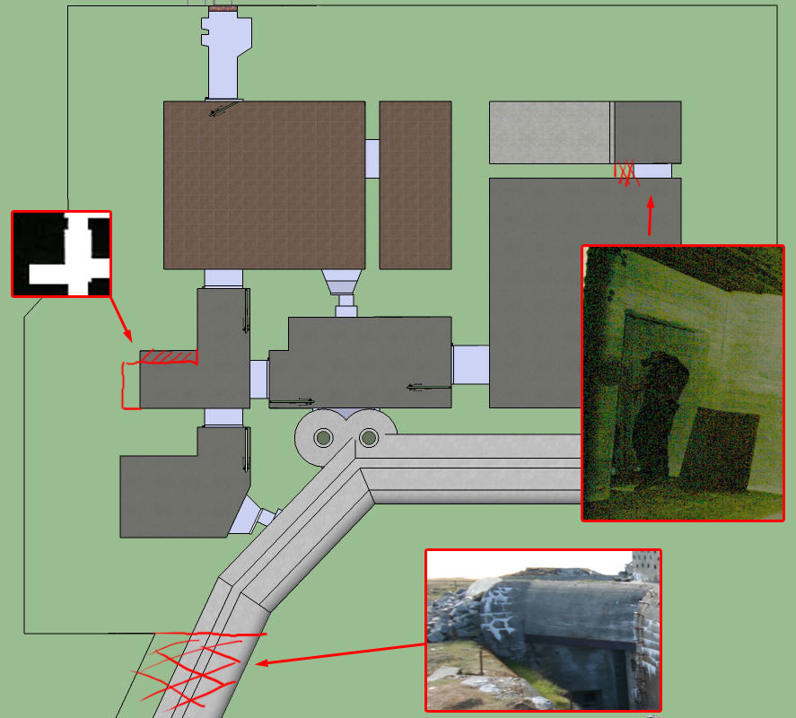

Da har jeg laget en ny V174 utgave. Justert på en masse, (ytre vegger, indre vegger, plassering av inngang ol.) Tror det stemmer bedre nå også med målene til Erik. Du har oppgitt lengde på gang til 4m. Det er nå 3,8 i modell og på org tegning. Kan eventuell justere den på v174r621 modellen, men da ryker innvendig blast wall. Skal være 80cm der panserdører normalt er montert.
Ny modell vedlagt. Kopierer alle endringer over til kombinert utgave. Er det sikkert at vegg mellom v174 og R621 er 1m, normalt ville vært 80cm.
Undres også over vegg som deler oppholdsom i R621, 1 meter?
"Hans" som tegnet denne (på matpapiret) har mistet mye innvendig plass uten å oppnå noe. (Sliter med å få V174R621 kombinert ned til under 2mb zip'et) Får sende den ut på epost i steden senere)
Tillegg:
Mht til bilde v174_15.jpg. Nødutgang. Denne var veldig lav. Normal høyde over gulvet er 70cm for lettere å kunne skuffe ut sand, eller rester av bombenedslag. De utsparringene vi ser er det plassen for de normale H bjelkene?. Nødutgang sjakt varier mye på regelbau bunkere. Noen steder er det tykk støpt betong i en halvsirkel (som i modellen nå) andre steder tilsvarende i murstein eller firkantet i murstein eller betong. Plassering av trinn på bilde kan indikere en firkantet utgave. Er begge nødutganger av den typen?
Ser også på bilde til C_Hoff at den rimeligste skyteskår typen er benyttet i R621 delen er det samme i V174 enden? Ingen ovn heller på normal plass i denne delen?
Tillegg:

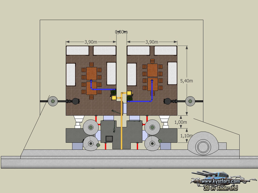

Sist natt så forfalsket jeg 1 meter ( 50 cm av oppholdsrommet og 50 cm av veggen til skyteskåren ). Jeg hadde oppgitt 450 cm på den ene langveggen på R621, men det skal være 5 meter!
Jeg hadde orginalt målt veggen til 5 meter, men når man bare har 10.20 meter bredde og 4 meter går til vegg, 5 meter går til rom, 1 meter går til skyteskårvegg, 1.1-1.3 meter går til gang så kommer man fram til 11 meter og 10 cm. Hvor stjeles det over en meter?
Satt noen timer sammens med Jørn hvor vi gikk gjennom bilder, regelbauer etc etc og vi konkluderte med at den ene ytterveggen, mot fjellet, er ca 1 meter.. dette vil nok sende sjokkbølger i Regelbauverden
, men med mindre bunkeren faktisk er 11.1 meter i bredde så er dette sannheten. (vi har ikke det beste bilde av denne delen av bunkeren.. Hoff, tok du bilder av enden av denne "R621"? )
Vi fant også ut at dette minner mer om en 3/4 R622.. men siden det allerede er en R621 på Tarva så er det ikke usannsynlig at de samme tegninene ble brukt til denne på Hegersteinen....
Spennende uansett. Det er ikke alltid slik at en Regelbau må på død og liv stemme med en annen for at det skal være samme type. Det er like spennende å finne ut hvorfor de enkelte bunkere har forskjellige avvik.
PS, jeg er 90% sikker på at gangen er 130 cm bred (foran skyteskår. Hvis den ikke er riktig så er det bare den som ikke stemmer ut av de 18 målene som ble fyrt med lasermåler), men da betyr det bare at veggen på den andre siden knapt er 1 meter.... Må nesten regne med at de tenkte at fjellet ved siden av var god nok til å dekke den ekstra meteren? Det er jo mange eksempler på bunkere som bruker fjell som vegg

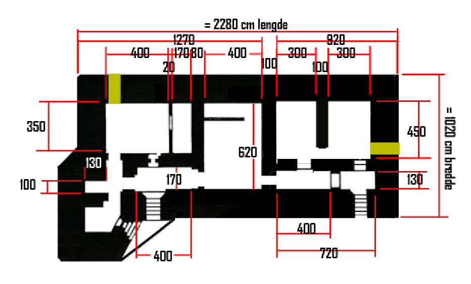

- tarva_bok_maal2.jpg (43.59 KiB) Viewed 3906 times

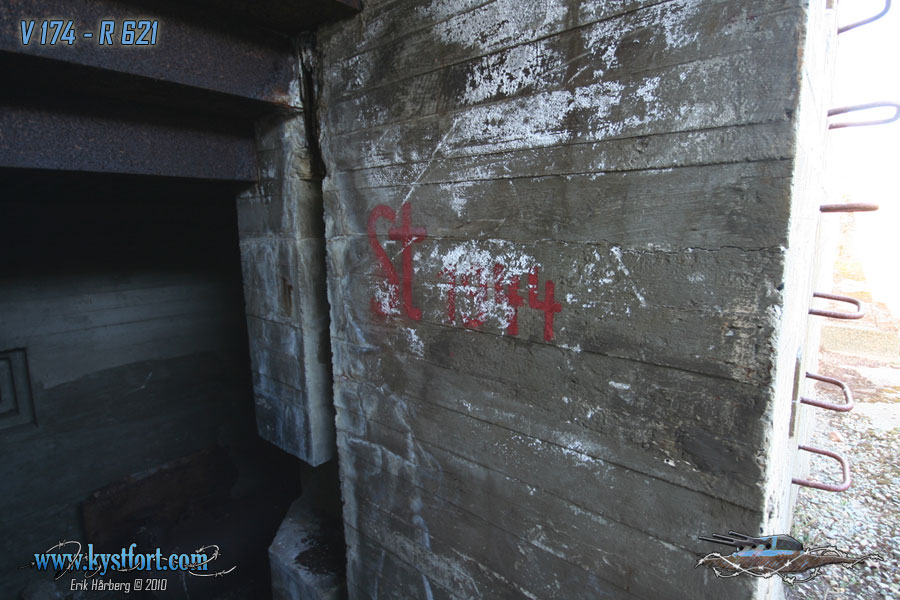

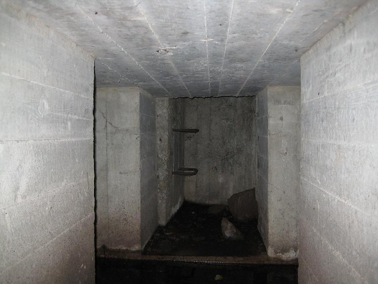

Skal se gjennom bildene mine en gang til og se etter.Hoff, tok du bilder av enden av denne "R621"?

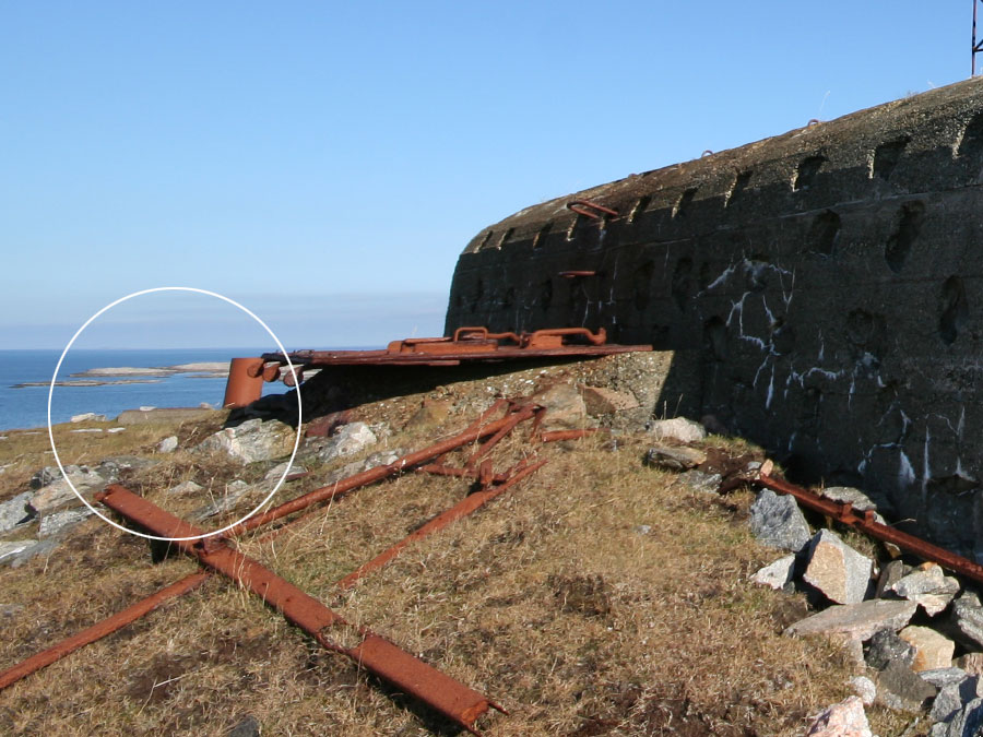

Her er iallefall et bilde som er tatt igjennom nødutgangen. Muligheter til¨å se an tykkelsen her?
- 108.JPG (69.37 KiB) Viewed 3900 times
C. Hoff
takk for den, hadde et dårlig bilde av denne selv. Her har man garantert forholdt seg til 2 meter tykkelse med tanke på at veggen ikke kan bygges mot fjell da den må ta hensyn til nødutgangen. Ser at stigene går opp i en firkanta "skorstein"

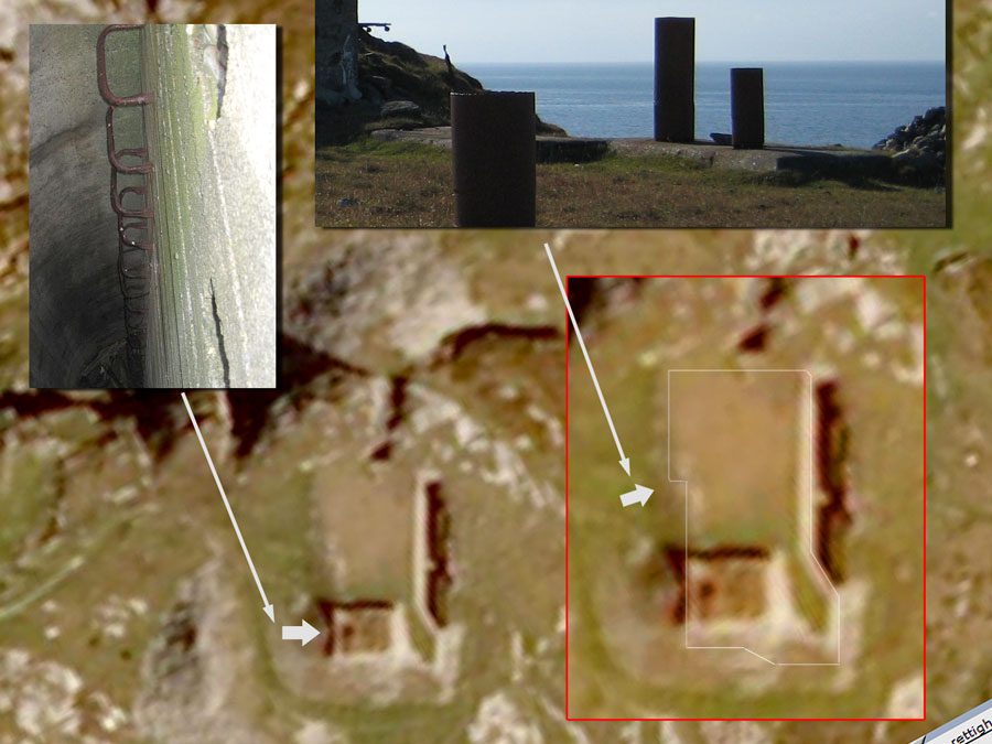

Tenkte først og fremst om du hadde bilde av toppen av bunkeren. Det jeg ser etter er om bunkeren "svinger" ut for å kompensere for den ene meteren som mangler av veggtykkelse. (om du har bilde av bunkeren tatt mot enden sett i fra radaren)

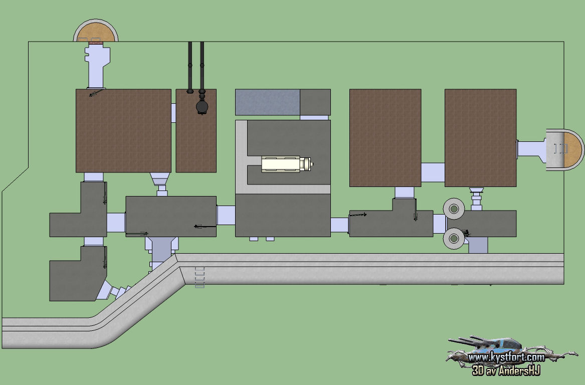

Har laget er ny utgave. Tatt vekk støtte mur, samt tilpasset R621 delen etter mål fra Erik. Nå ser jeg imidlertid at du har endret oppfatning så jeg for lage en utgave til med siste innspill med. Uansett her er bilde fra siste utgave (FuMO4 er til kontroll hos SES)
Ny utgave må sendes på mail da den er for stor for forumet. PM med epost adresse til meg for de som vil ha den (arbeidsutgaven)
PS Ser du har også endret gangen til 1,1m på tegningen, samt midt mur til 0,8m. Men er den målt til 1,3m og 1m så er det greit for meg, jeg har ikke vært der
. Innvendig mur tykkelse på en R622 er også 0,8 meter men de har spart inn nødutgangen.

FlottFlott, dette må da våre danske venner være meget fornøyd med. Bunkern ble veldig tøff med farger, kart og lys... da blir vel denne V174XL småsaker...

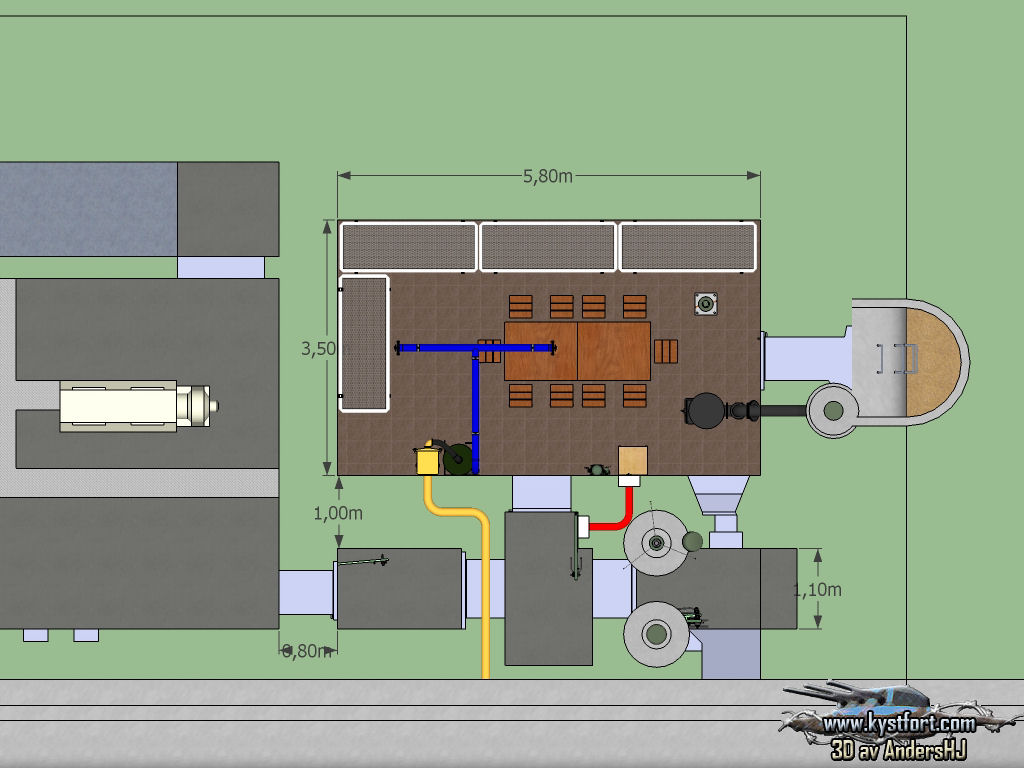

Snakker om småsaker.. så fant jeg, takker være bilder fra Mr Hoff, ny informasjon om hvordan bunkeren "R621" er utformet på enden. Den er rett og slett fått en ekstra "knekk".
Bildet med nødutgangen viser tydlig at veggen og huset til radaren går i ett. Jeg mener at veggen går ut og bunkeren blir bredere der den møter rørene som stikker opp. Det ser jeg også på andre bilder hvor jeg ser bakerste betonghjørne. Det er heller ikke noe fjell rundt bunkeren på den siden. Konklusjon blir at bunkeren følger de faste 2 meterene rundt.
Nye dimensjoner kommer
Regelbau fans kan puste lettet ut og jeg unne meg litt UpperTen
