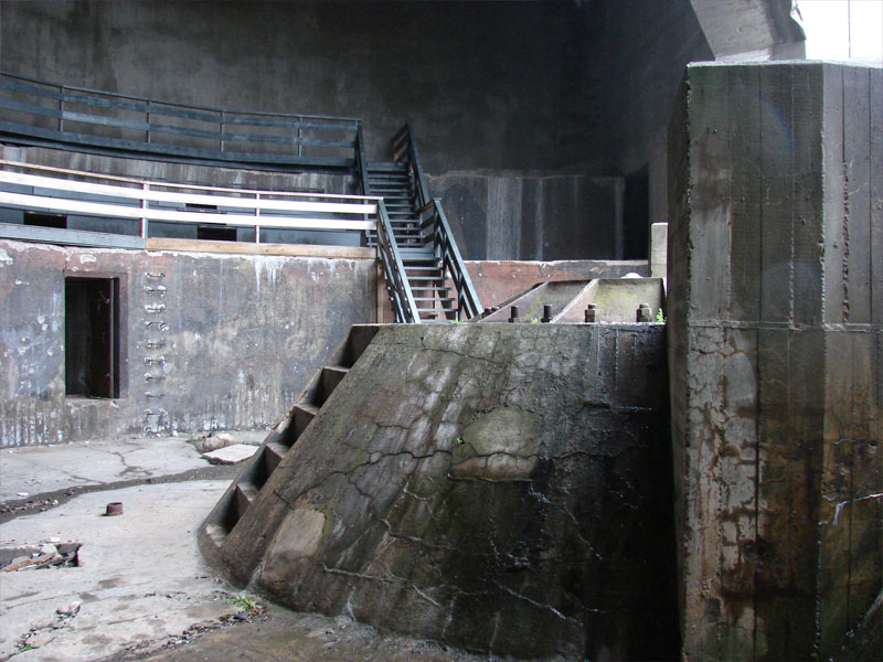

Det er noen detaljer jeg er usikker på angående kasematten på Møvik. Mulig at noen her på forumet har bilder eller husker hvordan dette ser ut.
Første spørsmål:
Endevegg der dekkplater slutter over rotunde ser ut til å fortsette på flere bilder. Dette vises ikke på noen tegninger. Noen som har bilder, dimmensjoner på disse åpningene. Er det på begge sider?
Andre
Åpningen har to ringstander, en på hver side. Utifra de få bilder jeg har sett stemmer ikke disse med tegningene. Noen som har flere detaljer.
Tredje og siste
Bilder fra side vegger som viser ventiler er interresante. Har ingen detaljer på disse pr i dag.
PS Illustrasjonsbilder fra Krigsturist.dk
Første spørsmål:
Andre
Tredje og siste

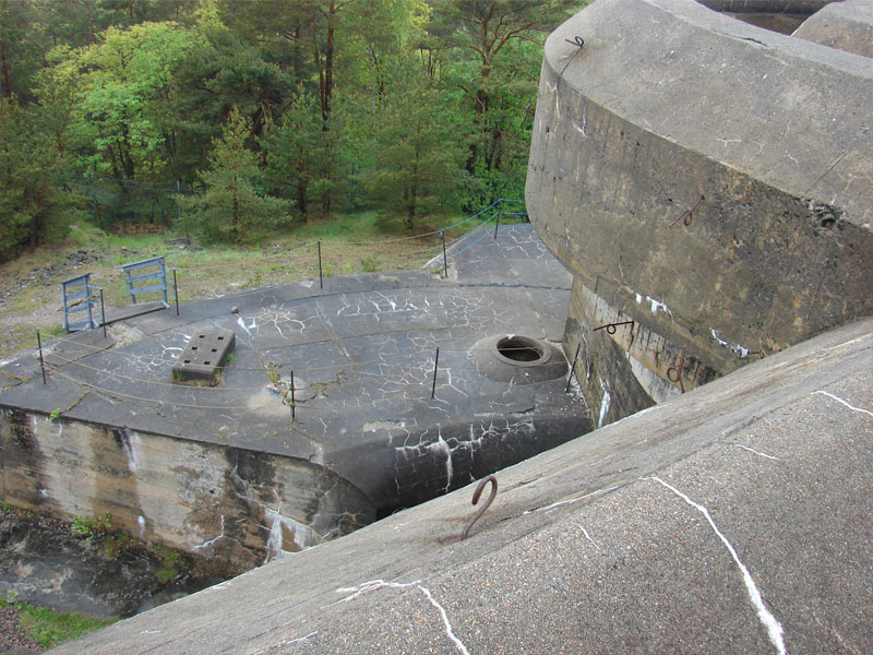

- Viser en av tobrukene
- 114_front_view.jpg (156.52 KiB) Viewed 9529 times
- Utsparring vises rett over feste sokkel.
- 086_gun_emplacement_2.jpg (115.08 KiB) Viewed 9529 times

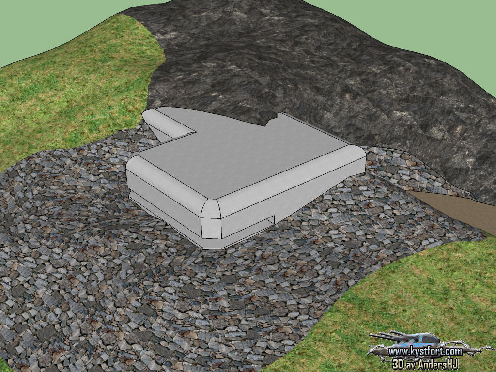

Første konkrete resultat etter besøk hos Stutzpunkt i sommer er Møvik S174 og S169 Kasematt. Legger ikke ut nye bilder av kasematten nå da de allerede finnes i denne tråden. Jeg har imidlertid fått fikset de områder det var uklarheter rundt, tunell, overgang rotunde og tobruk. Modellen er ganske ribbet for detaljer da jeg hadde en målsetting om å få den under 10mb grensen. Driver imidertid med oppgradering av det meste på museums bunker modellen så detaljer fra denne kan muligens resultere i en komplett kasematt senere.
S174 er imidlertid så korrekt og komplett jeg får den på nåværende tidspunkt. Det er noe usikkert på hvordan ventilasjons systemet så ut under krigen så kun de detaljer som fortsatt er synlig er tatt med. Begge modeller kan lastes ned nå i link på signaturfeltet.

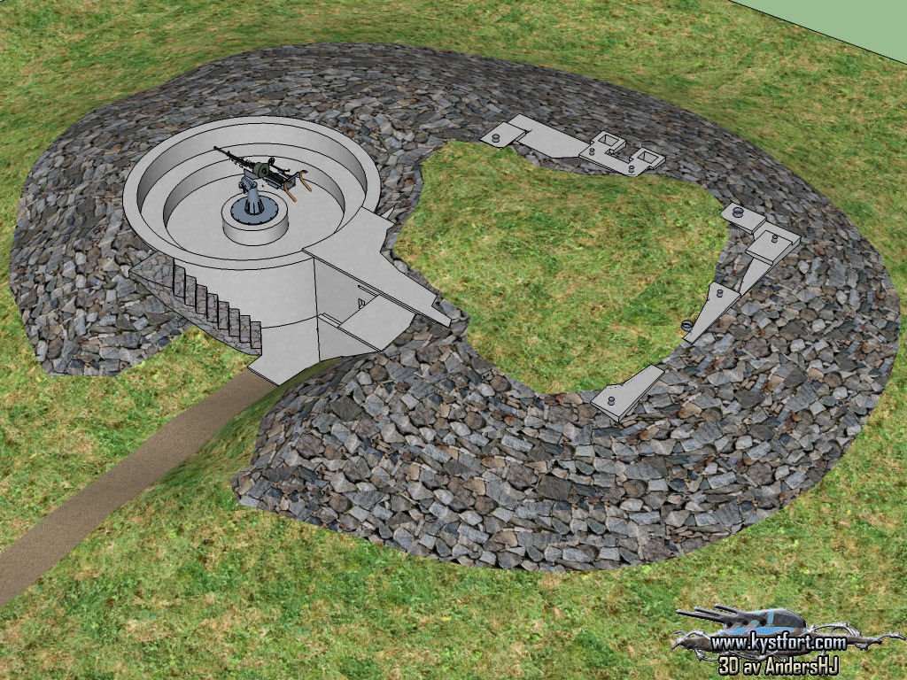

Neste er stilling for Flak 38 som finnes flere steder på område og sist
FL154 stilling for Madsen 2cm.
Vi fikk desverre ikke opp døren til den eneste FL154 som ikke er "sikret" så endringer på modellen vil komme når innsiden er målt opp skikkelig. Er det noen på forumet som har innvendige bilder av denne ?
Museet har ikke tegninger på noen av disse så de er basert på oppmåling av Stutzpunkt og meg samt en haug bilder.

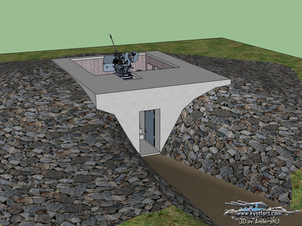

- FL154.jpg (279.53 KiB) Viewed 9299 times

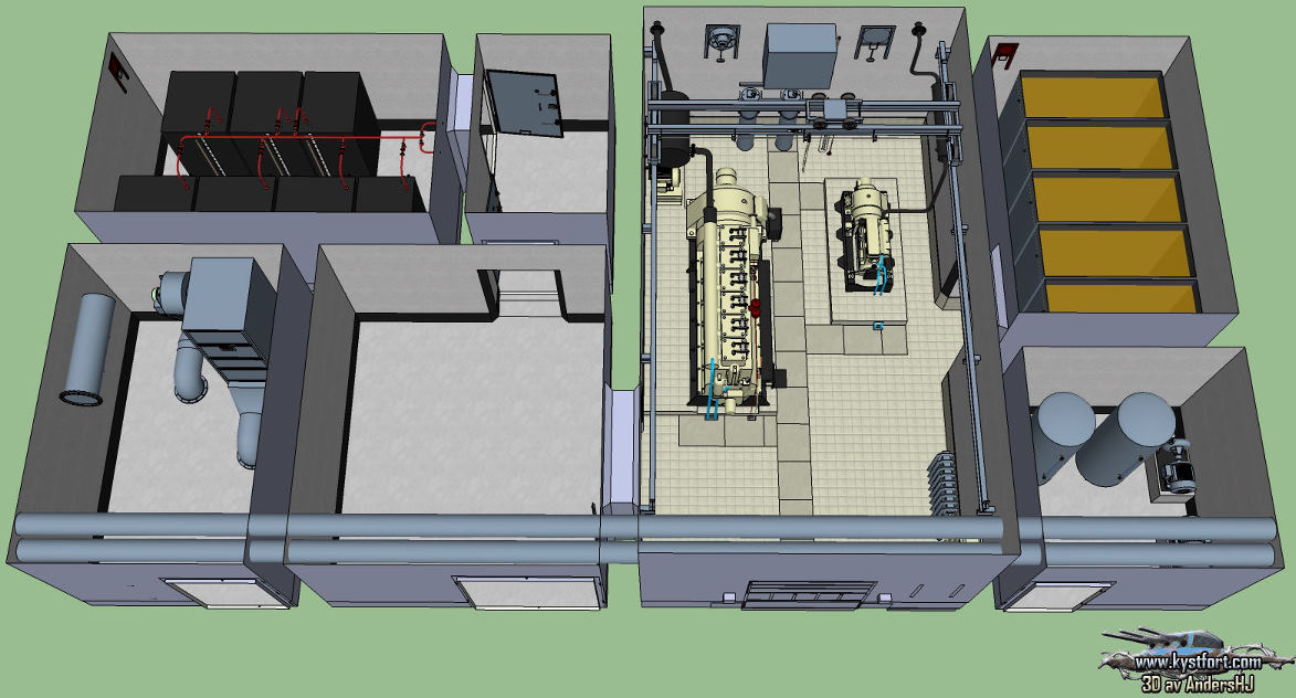

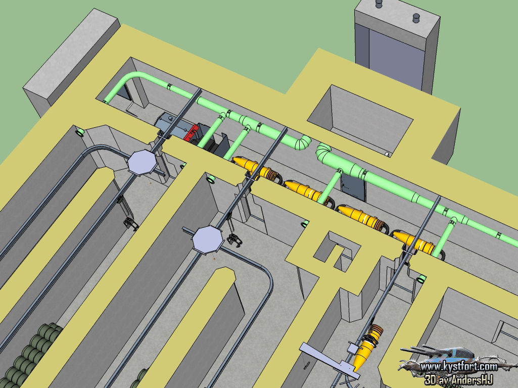

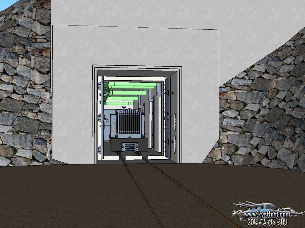

Arbeidet med å lage en ny modell av museumsbunkeren på Møvik har pågått en stund men det er først nå jeg har litt å vise frem. Ny modell er basert på tegninger fra kasematten da de er de mest detaljerte tegninger funnet i arkivet på Møvik (takk til Stutzpunkt). Enkelte ting skiller, med det blir det tatt høyde for ved hjelp av andre tegninger. Arbeidet startet med å lage nye ammunisjons sluser og rotunde vogner. Deretter ble nye dører laget. Eksisterende modell er basert på standard 434P01 og 19P7 som jeg til nå ikke har sett på Møvik. Dørene på Møvik avviker fra disse uten at jeg har funnet korrekt betegnelse. Arbeidet med S174 ammunisjons bunker gir også enkelte elementer blant annet ammunisjons skinnegang i taket (kryss og pens) som kan brukes i denne.
Tegning av selve bunkeren virker meget bra målt opp og korrekte men innredningsdetaljer er hovedsakelig basert på bilder og noen sentrale dimensjoner tatt i sommer. Begynte med å lage ett mer detaljert maskinrom som ble utvidet til nærliggende rom som bildene her viser. Plan videre er å fortsette med selve bunkeren og til slutt nytt kanontårn basert på digitale tegninger fra Hanstholm.
Av forståelige grunner blir ny modell alt for stor til å bli lastet opp i en eller to deler på Google 3DWarehouse så litt usikker på hva som blir utfallet nå.
Rom utenfor maskinrom er omtalt som verksted (fullt av glass montre i dag) er det noen som har bilde eller en ide om hvordan dette rommet og rommet innenfor (før drivstoff rom) var innredet?
Jeg valgte å redusere litt på bilde størrelsen som dessverre gir litt uskarpe kanter.

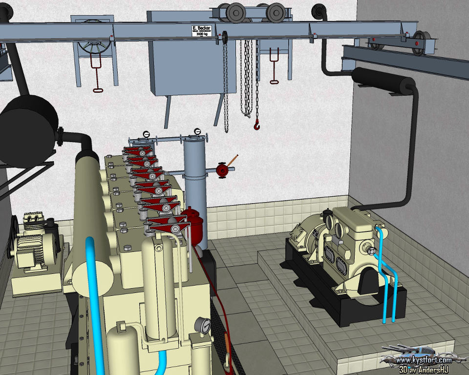

- Generator rom, med stor Deutz generator for å drive kanonen og mindre generator for øvrig behov. Mindre røropplegg er foreløpig kuttet for å redusere størrelse
- Maskinrom01a.jpg (164.14 KiB) Viewed 9225 times

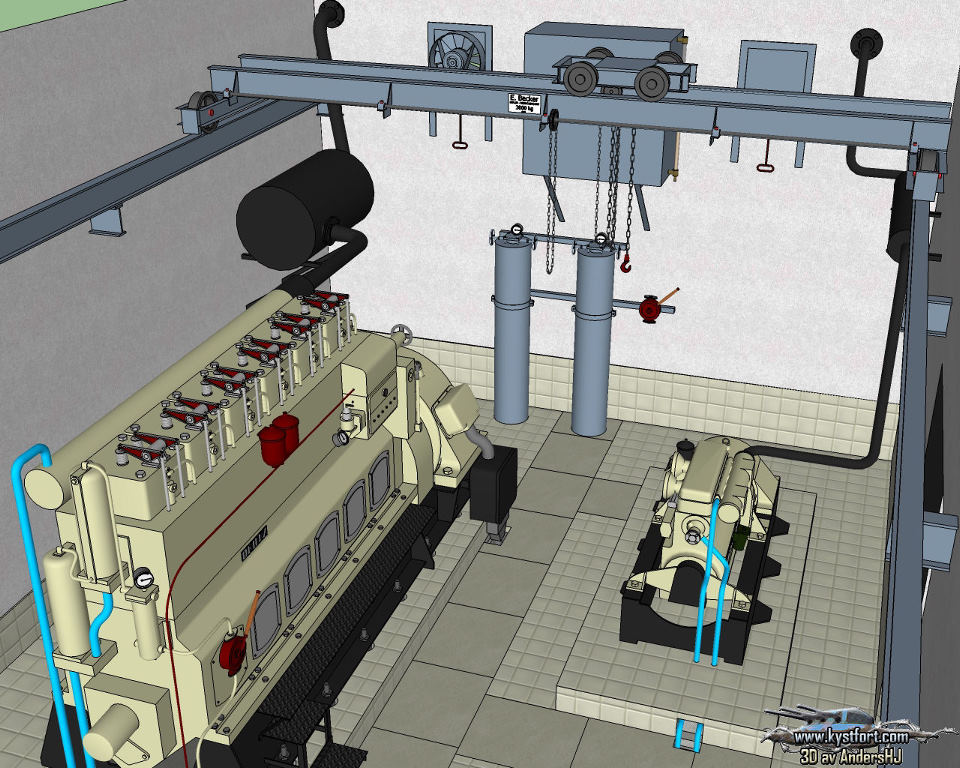

- Litt annen vinkel som også viser luftkompressor (til venstre) for start av generator
- Maskinrom02a.jpg (155.89 KiB) Viewed 9225 times

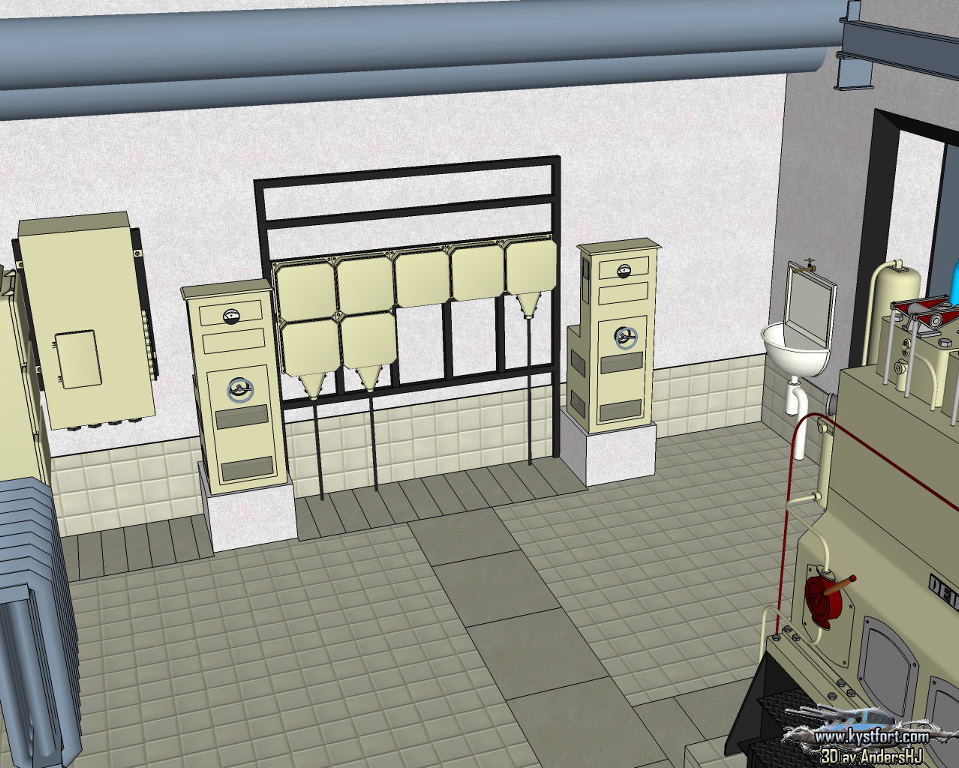

- Hovedstrømtavler
- Maskinrom03a.jpg (141.09 KiB) Viewed 9225 times

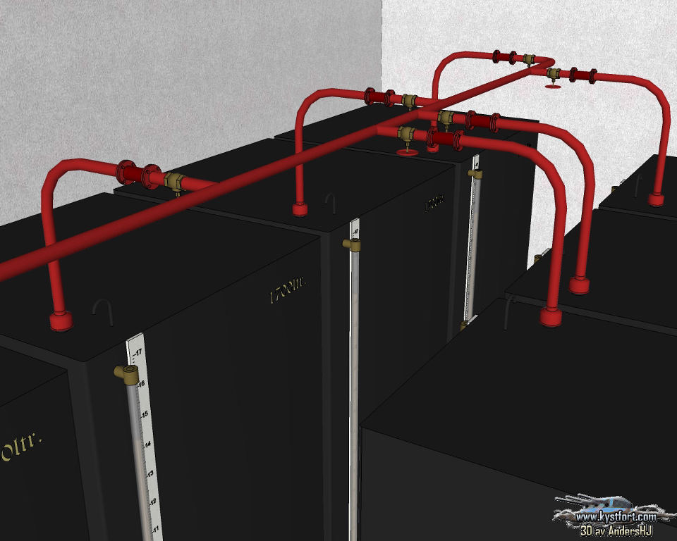

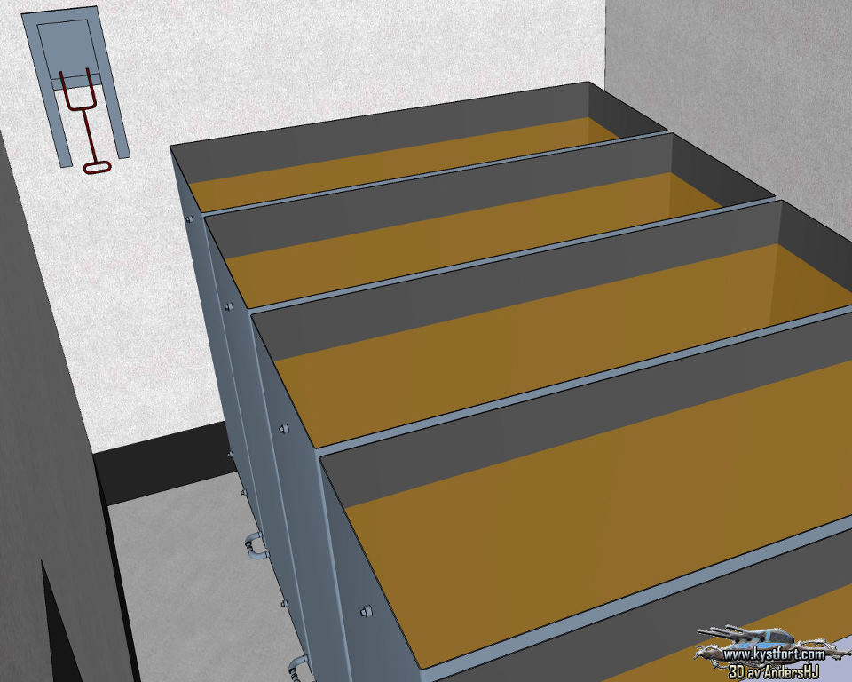

- Kjølevannstanker. 2 er igjen idag med det skal opprinnelig ha vært 5 som her.
- Maskinrom04a.jpg (88.83 KiB) Viewed 9225 times

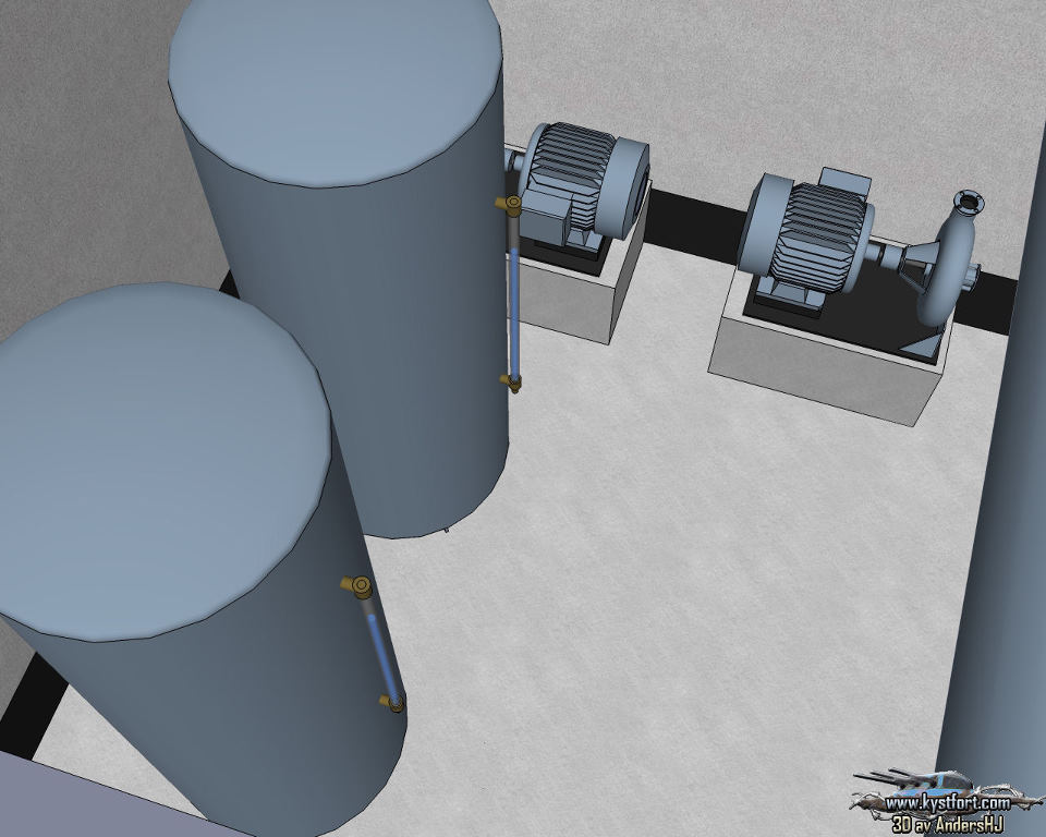

- Trykktanker og pumper for vann
- Maskinrom05a.jpg (79.37 KiB) Viewed 9225 times

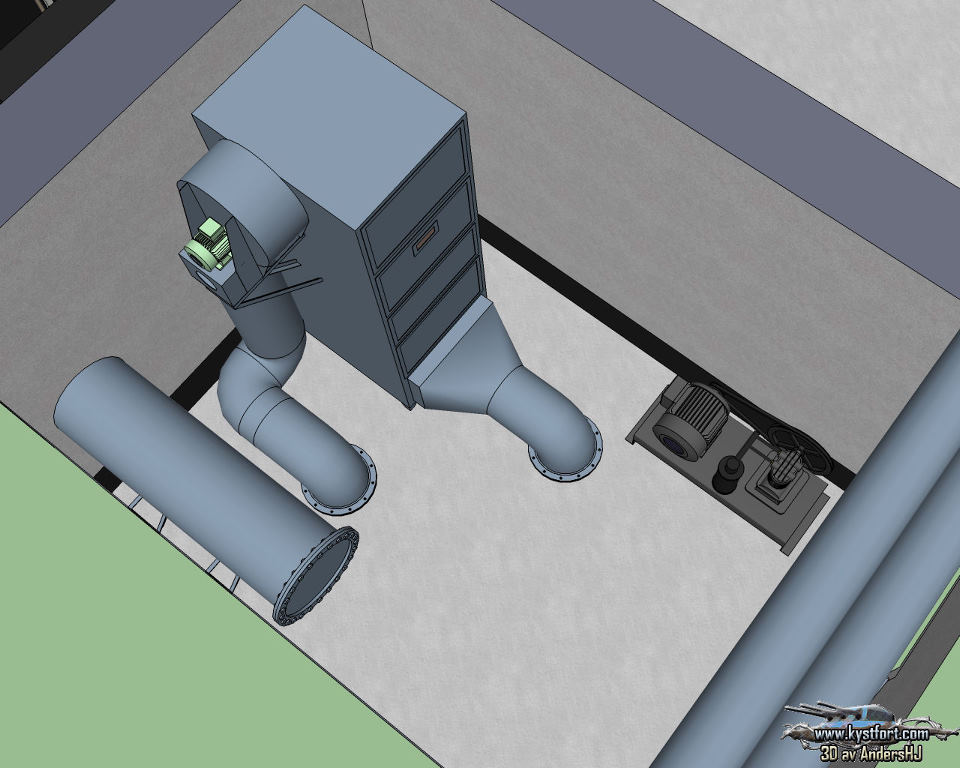

- Klimarom for høyre ammunisjonslager
- Maskinrom06a.jpg (84.51 KiB) Viewed 9225 times
- Drivstofftanker Diesel med totalt litt over 10.000 liter
- Maskinrom07a.jpg (83.5 KiB) Viewed 9225 times
- Oversikt. Verksted skal ha vært rommet mellom klima og generator rom
- Maskinrom08a.jpg (116.71 KiB) Viewed 9225 times
