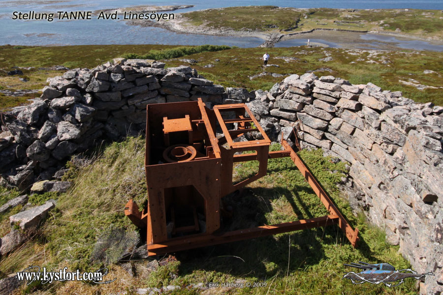

Men bildet "2009_linesoya_1a.jpg" (Freya radar) .... Er ikke den innhegningen vel liten for en Freya ?

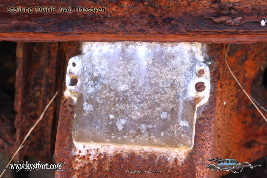

Hva stod på det skiltet de har satt opp forresten ;-?
Det skal være god plass til å svinge en freya, men bildet jeg tok kan være litt misvisende da jeg brukte en brennvidde på 10 mm (16mm for 35film). Man må passe på da man kan få en del snåle vinkler og ting blir litt mindre/større hvis det er ubalanse i bildet (på bildet er Jørn blitt større for at han er på yttersiden av brennvidden.. og da blir Freyafundamentet litt mindre, særlig hvis jeg står noen meter lengre unna enn Jørn).
legger med et bedre bilde av fundamentet. (og på skiltet står det bare "radar")

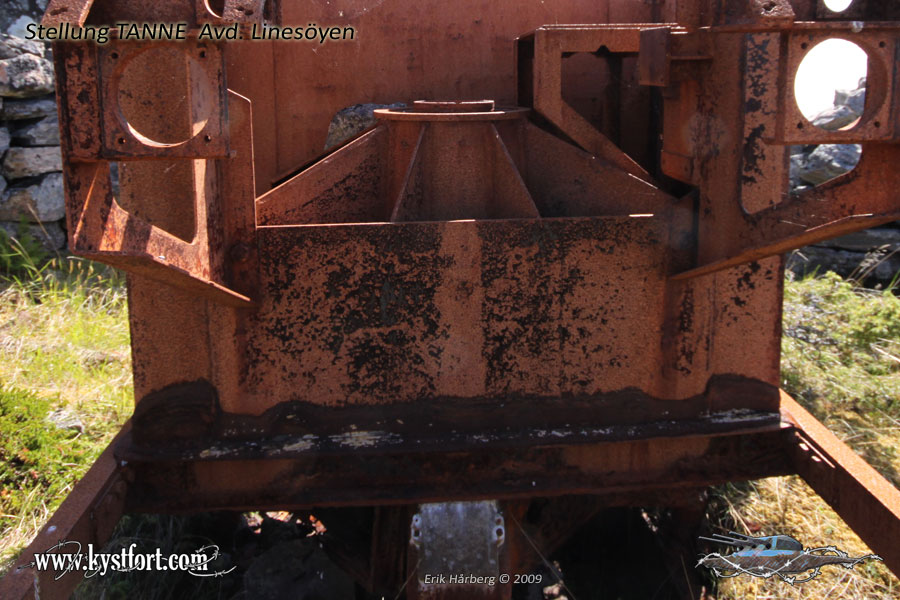

Joda, selve antennen stikker vel godt over kanten der - og så var det fundament i bakken (ikke mobil).

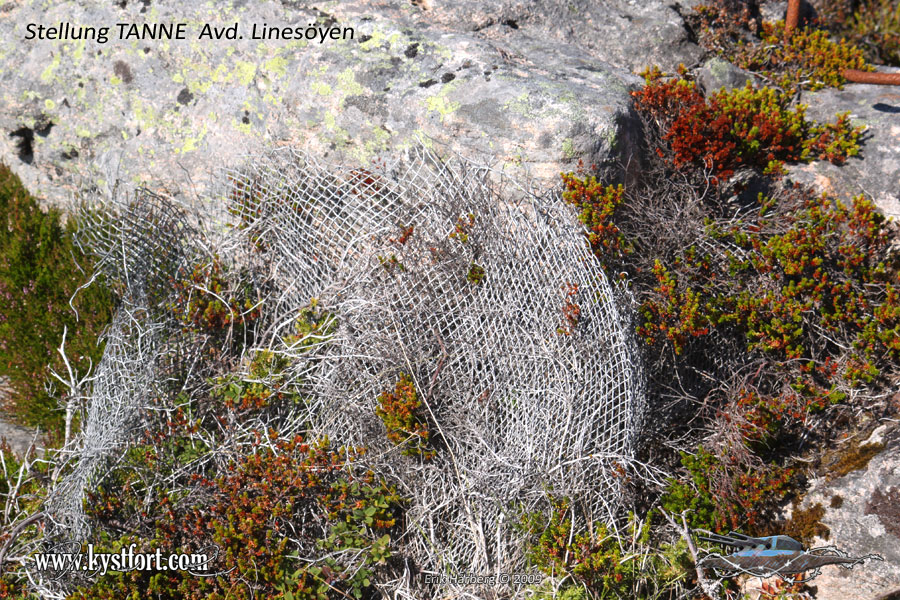

Flere bilder fra Freya. På bakken kan man finne radarnetting ennå i god stand. aluminium svikter ikke! Og på baksiden trur jeg jammen meg de har lagt inn Zink anoder for å hindre den salte lufta å tære på metallet. Mye igjen på den zinkbarren! (hvis det er zink da).

Hej Erik H,
Pæn montage, men forkert Freya.
Resterne af kabinen viser, der var tale om en FuMG 450 Freya (A/N) ikke en FuMG 401 Freya LZ, der har seks-kantet kabine.
