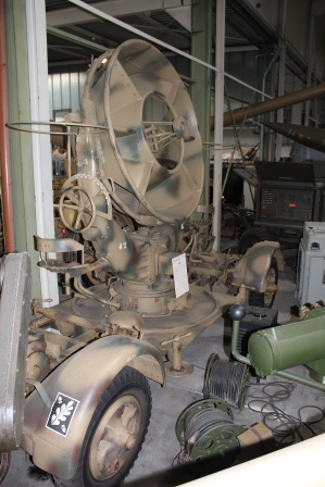

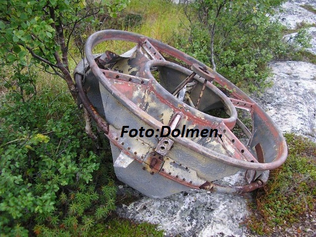

Ser det er en gammel tråd, men det er jo gammelt utstyr så da gjør det vel ikke noe?
Her et bilde av en RRH som står på Wehrtechnische Studiensammlung Koblenz.
RRH gir måldata som elektrisk signal til Flak-scheinwerfer.
Produsenten er Elektroacustik KG i Kiel.
Hjulsettene er for øvrig de samme som brukes til for eksempel Flak-scheinwerfer 150 cm.
Dette er forøvrig et museum som er vel verdt et besøk, for de som ikke har vært der.
Husk bare å ta med ID (pass) når du skal der, da de fører liste over alle besøkende med navn og landet du kommer fra.
Jeg visste ikke om dette, så jeg viste førerkortet. Forrige gjest var Igor fra Russland, og jeg ble da oppført som Leif-Tore fra Statens Vegvesen

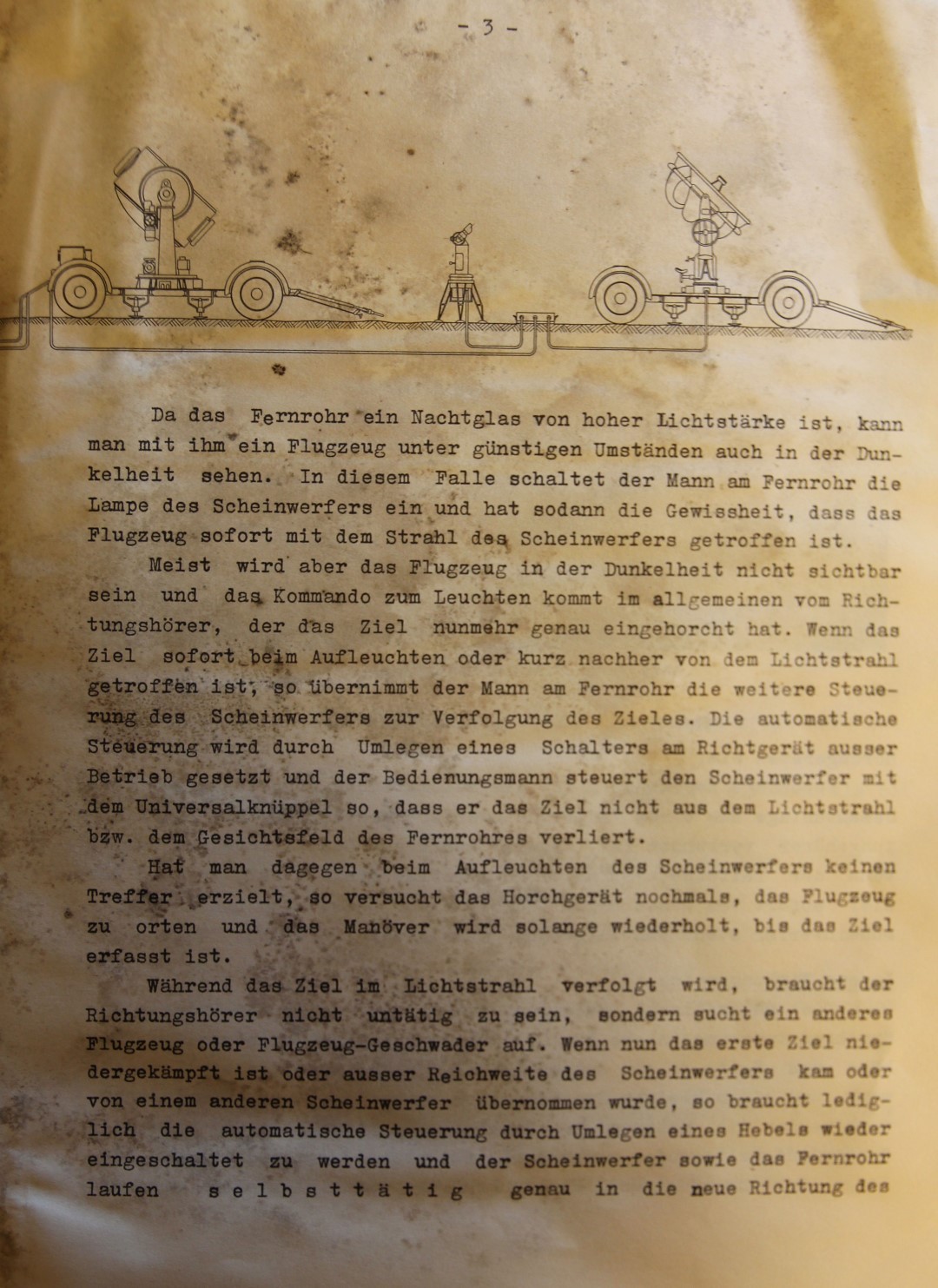

Salgsmateriell til Siemens-Schuckertwerke fra slutten av 30-tallet som viser RRH og lyskaster koblet sammen. Dessverre har noen klippet i den siste siden.
