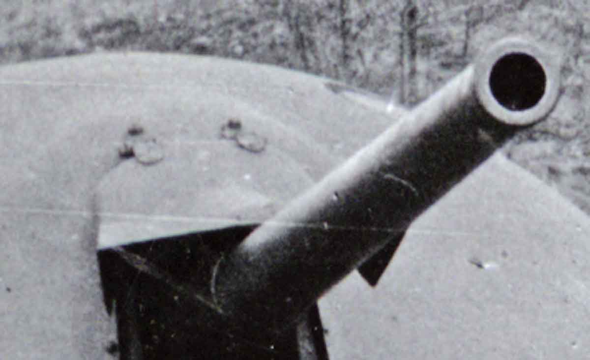

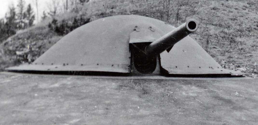

Hva er alle hullene langs kanten og rundt der kanonløpet har vært? Ser på mine bilder fra Storøy at det var skruer/bolter der
Posts: 6404
Vevang wrote:Hva er alle hullene langs kanten og rundt der kanonløpet har vært? Ser på mine bilder fra Storøy at det var skruer/bolter der
Jeg har ingen kunnskap om dette, men når man ser på gamle bilder, virker det som tårnene har vært utstyrt med en "hatt" (tynt metall?) over panserstålet, festet med skruer - se feks bildet nede på denne siden: http://www.kystfort.com/forum/viewtopic.php?f=17&t=147
Kanonrøret kommer fra en moderne Bofors 75mm tårnkanon, så jeg vil tro at innfesting av denne har medført et par modifikasjoner ift originalen?

Det skal lages skjørter rundt panserkuppel til våren. Skjørtet skal være der for å hindre vann og snø i å legge seg i mellom forpanser og kanontårn - og i verste fall fryse til is og "kile fast" tårnet. Det er riktig nok drenering mellom tårn og forpanser, men dette fryser jo om vinteren. En utfordring er at vi må regne med at folk kommer til å klatre på kuplene, og dermed tråkke på skjørtene. Originalt var de av ganske tynt metall, vi må ha det stivt nok til at det tåler vekt av en voksen (5-6mm). Skjørtene er delt opp i 11 deler rundt hvert kanontårn, på ca. 70-90 cm lengder. Vi må skjære ut to bøyde deler, og sveise disse sammen, da det er for komplisert å få dette valset i riktige vinkler og radius (!). Det er ca. 10 cm åpning mellom kuppel og forpanser, så skjørtene er ca. 25 cm ut fra kuppel.
Over og rundt åpning på kanontårn til røret, var det også et smidd og bøyd L-jern, også for å lede vekk vann. Dette stivet også opp skjørtet i forkant, på hver side av kanonrøret (ikke skjørt under røret). Over åpningen satt to braketter hvor en tykk presenning liknende stoffbit var festet i et U-jern, slik at dette fulgte kanonrør ved elevasjon. Vi vil også lage dette til neste år.
Når det gjelder alle hull rundt kanonrøret, inne i kuppelen, så er dette for feste av panserbeskyttelse i front på tårnet på Bofors kanonen.
Dette blir imidlertid ikke synlig når presenning over rør er montert.

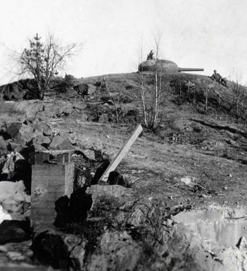

Legger ved to bilder fra Høytorp. Ene er ett utsnitt som viser skjørtet.

Hei, det var interessante bilder.

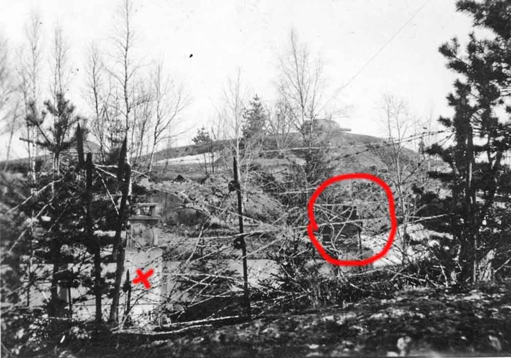

Har vel ikke fler bilder fra Høytorp fort?
Ditt bilde av den ene 12 cm tårnkanonen, viser også ei pipe.
Toppen over fjellanlegget ble ganske endret ved at tyskerne kjørte på mye jord og stein. I tillegg fortsatte Forsvaret å endre toppen etterpå, anlegge vei etc. Det er fler rom inne i fjellet, som vi mener har hatt pipe og ovner.
Tror ditt bilde viser en av to "manglende" piper.
Etter at tårnkanonene er montert, vil all tilkjørt masse fjernes igjen, og toppen gjenskapes til førkrigsutseende.
Ser også av bilde av 7,5 cm, at det ser ut som om detalj over kanonrør faktisk er av blikk, og ikke stoff / oljestoff, som vi antok!
Takk for fin dokumentasjon :bravo
Har desverre ikke noe særlig med bilder derfra. Vedlagt ett til. Mulig skorsteinen på det andre bildet er den jeg har sirklet inn på det vedlagte. Også større utsnitt av det forrige.
