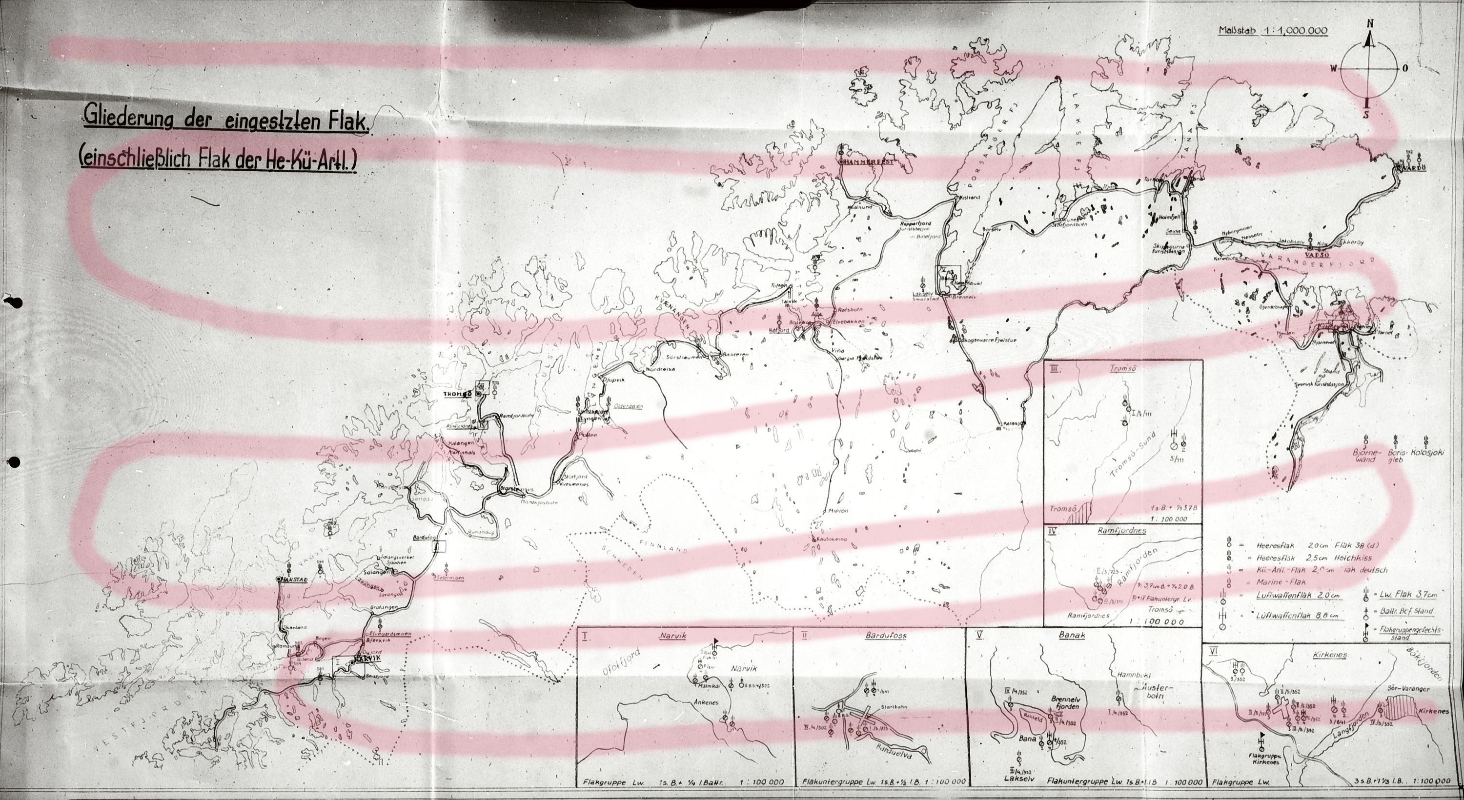

Gravde frem litt mer, selv om ikke alt er like relevant ift Lødingen (ser ut til at det kun var marineflak der) og spredt tidsmessig fra 1941-45.
- Flak_1.JPG (92.64 KiB) Viewed 16194 times
- Flak_2.JPG (215.18 KiB) Viewed 16194 times
- Flak_Luft_Norw.jpg (392.21 KiB) Viewed 16194 times
- KM Norwegen.jpg (517.7 KiB) Viewed 16194 times

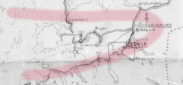

Mer:
- Image4aab.jpg (792.15 KiB) Viewed 16194 times
- Image4-0.jpg (174.47 KiB) Viewed 16194 times
- Image4-1a.jpg (123.48 KiB) Viewed 16194 times
- Image4-2.jpg (221.14 KiB) Viewed 16194 times

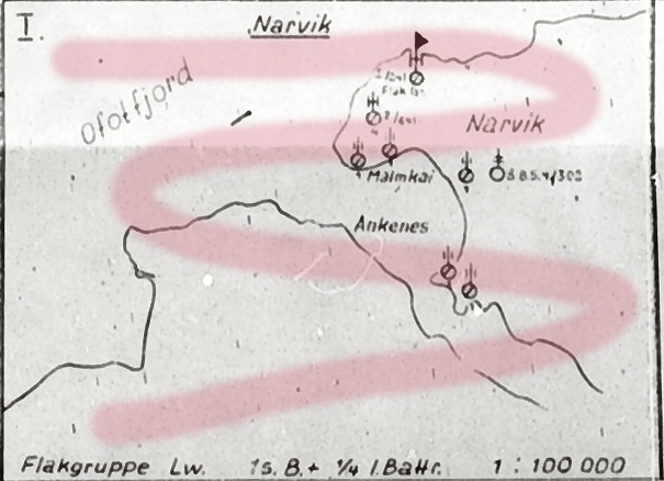

Dette skjønte jeg ikke... Det er vel ikke noe som tyder på at batteriet var mobilt (utover at alle varianter av 8,8cm Flak på krysslavett selvfølgelig kunne påmonteres hjul og flyttes): Taktisk symbol angir fast stilling, og man ser jo også spor av slike på Mølnvikneset hvor symbolet angir at batteriet var plassert?kljohansen wrote:Kartet ditt viser plassering på Øygården - mao enten var dette et forlegnings og utrykningssted eller så stod de ved sjøen en plass. Disse var jo mobile, så de trengte vel ikke fast standplass.
Se siste oversikt postet ovenfor (Ramsund og Bogen).kljohansen wrote:Fra en annen liste har heg; "schwere Flak-Batterie Nesodden /4x7,5cm) ...(...)... mittlere Flak-BAtterie (je 1 Zug in NArvik und Lödingen)(9x4cm, 3x60cm Scheinwerfer)". Har du noen kunnskap om dette? Jeg kjenner ikke til noen avdeling med 4cm FLAK i området.

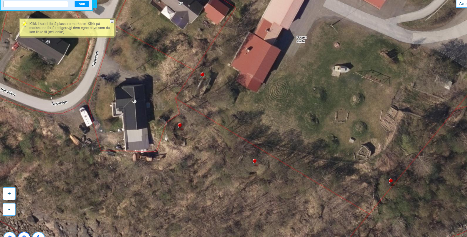

Fant spor av hvertfall en til stilling neffør skola. Mulig to til. Se på kartNatter wrote:Nå er det sikkert 7-8 år siden jeg var der, men jeg mener det var rester av en stilling til + en dekning-/ammobunker (ligger like utenfor gjerdet til skolen). Kanskje mer, men det var full sommer og overgrodd da jeg stoppet for en veldig rask runde der.Ole wrote:på Bergvikneset kun en.
https://kart.finn.no/?lng=17.00366&lat= ... erdefinert
Øyvind
- Bogen Bergvikneset.png (1.72 MiB) Viewed 16150 times
