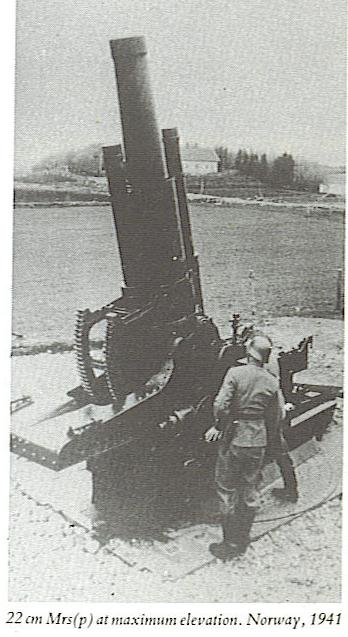

Disse kanonene er egentlig veldig små til å ha såpass stort kaliber.
Legger ved et bilde av samme type kanon, men her av Polsk opprinnelse, derfor kalt Mrs(p).
Ubåtkrig & ukjent fort ved Narvik
- 22 cm mrs.jpg (43.41 KiB) Viewed 9547 times

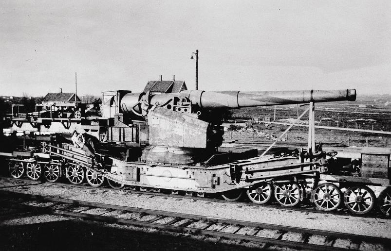

I følge boka "Tyske kystfort i Norge" av Jan E Fjørtoft så hevdes det (og når JEF gjør så er det nok sant og) at det i løpet krigen var to jernbanebatteri i Narvik. Det ene på 28 cm og det andre og siste på 24 cm.
Det første bestod av 2 stk Schwere Bruno K (E), 28,3 cm, med en rekkevidde på 29 500 meter. Dette ble flyttet fra Narvik i 1942.
Deretter kom et fransk jernbaneartilleri a model 93/96 på 24 cm kaliber. Dets rekkevidde var 22 700 meter.
Har bilder av dem begge i en bok som heter KrigsMaskiner - et komplett våpenleksikon fra forlaget Forum, bind 1.
Skal se om jeg får scannet bildene på jobben i løpet av dagene.
Når det gjelder de franske kanonene sier Fjørtoft at de havnet på Jæren i 1944. I følge ovennevnte våpenleksikon ble disse kanonene holdt igjen i Narvik og de kan ikke se at de har blitt fjernet. I følge boken gjør norske sikkerhetsbestemmelser det vanskelig å få endelig bekreftelse på dette.
Jeg holder dog en knapp på oplysningene til JEF. Men det hadde jo vært spennede å dompe nedpå 4 franske jernbanekanoner.
Regner med at senior - RasmusTerne legger Ofoten for sine føtter til våren. Så da får vi høre. PDT_Armataz_01_36

Kanonene havnet nok på Jæren de ja!Når det gjelder de franske kanonene sier Fjørtoft at de havnet på Jæren i 1944. I følge ovennevnte våpenleksikon ble disse kanonene holdt igjen i Narvik og de kan ikke se at de har blitt fjernet.
Bunkere og stillinger står fortsatt + tyske kilder er "spekket" med info om at det sto fire franske jernbanekanoner på Nærbø (Jæren)
Sist men ikke minst er det en rekke bilder fra Nærbø 1945, hvor kanonene er med, så flyttingen i 1944 er nok "bankers" den ;-)
- MKB jernbanekanon.jpg (103.12 KiB) Viewed 9604 times

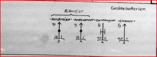

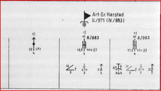

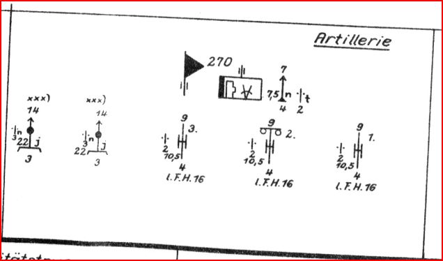

Aug. 44, 2 batterie jugoslavisk 22cm haubitser underlagt artillerie abteilung 270. Mar. 45 er de underlagt Art Abt.730. Også 4 Polsk 22cm haubitser underlagt 210 Inf.Div. ved Harstad
- Mar.45
- art gruppe harstad.JPG (36.75 KiB) Viewed 9546 times
- Aug. 44
- art abt 270.JPG (34.95 KiB) Viewed 9546 times

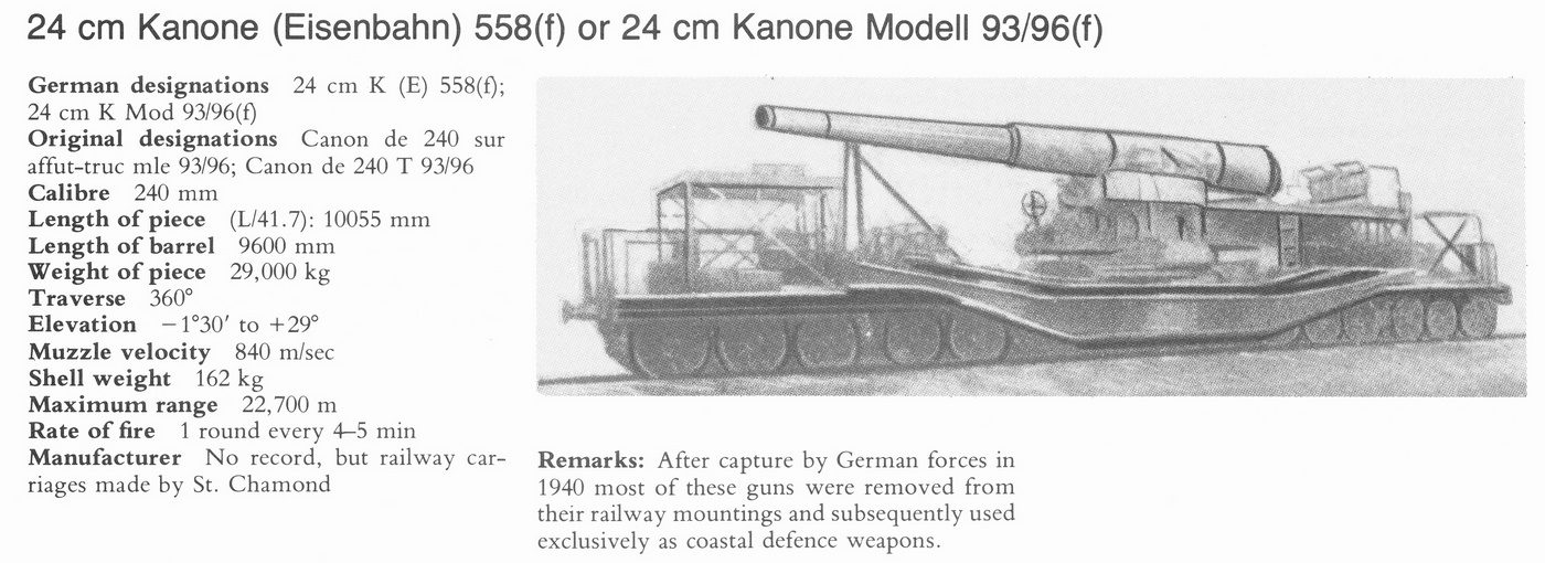

La ut dette i tråden om Strand/Knatterød, men den passer vel godt her også. Jeg ser forøvrig at betegnelsen på kanonen i jernbaneaffutasje (iht. Gander og Chamberlein i "Small arms, artillery and special weapons of the Third reich") er 24cm K(E) 558(f):Bjørnen wrote:Deretter kom et fransk jernbaneartilleri a model 93/96 på 24 cm kaliber. Dets rekkevidde var 22 700 meter.
- M93-96.jpg (262.7 KiB) Viewed 9366 times
