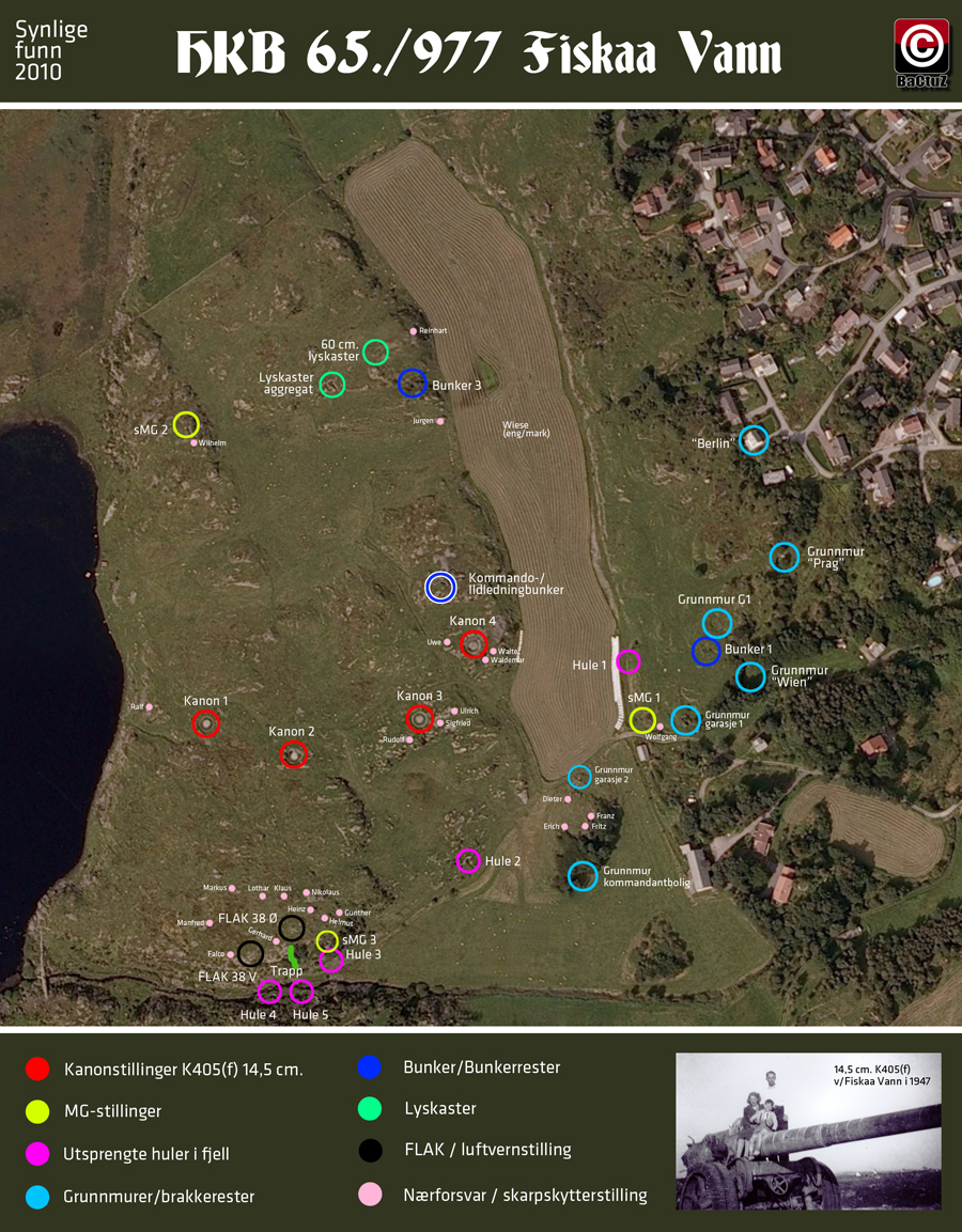

bactuz wrote: - Hvorfor ramme inn et område på kartet og skrive "Feld"?
"Wiese" som står til høyre i utsnittet betyr jo egentlig det samme (eng, mark, jorde...)
Markering av områdene har sannsynligvis noe med enklere observasjon/melding og nærforsvarsvåpen å gjøre.
bactuz wrote: Inspirert av måten å merke de forskjellige brakkene på kartet med navnet på tyske byer, så har jeg navnsatt nærforsvarsstillingene på fortet.
Fint arbeid dette Kai :)
Men er det hensiktsmessig å blande inn slike navn sammen med de originale tyske navnene som allerede er identifisert?
Arquebus wrote:Men er det hensiktsmessig å blande inn slike navn sammen med de originale tyske navnene som allerede er identifisert?
Vel... husker du denne som du postet på side 4?
Hvis dere kunne tatt et bilde eller kart fra området og nummerert det dere finner, så var det enklere å få illustrasjonene til å passe med oversiktskart/bilde og indeksere en layout over området.
Jeg holder på å lage et oversiktskart over området, og istedenfor å nummerere stillingene valgte jeg å gi dem navn, nettopp i tråd med den måten tyskerne navnsatte brakkene på. Bynavn på brakkene, mannsnavn på nærforsvarsstillingene...
Men slapp av - Det blir ikke navn på tyske bilmerker på kanonene eller tyske schlagere på mg'ene... hehe... :)
Jeg syntes bare det var lettere å holde tunga beint i munnen med navn på 25 nærforsvarsstillinger enn å bruke tall.
Men om det var hensiktsmessig? Ja, jeg mener det. Ellers hadde jeg vel ikke gjort det. Om andre ikke synes det, så dem om det... PDT_Armataz_01_18

Eg syns navn istedenfor nummer på nærforsvarstillingene var en go ide.
Lettere å forholde seg til en alle de talla...
For de er spredt over et stort område, så hvordan skulle en da nummerert de "riktig"...
bactuz wrote:Jeg syntes bare det var lettere å holde tunga beint i munnen med navn på 25 nærforsvarsstillinger enn å bruke tall.
Litt 'kunstnerisk frihet' må du få...synes jeg. (Dessuten var det åpenbart nok tall å holde styr på ;-)
ref.: FR***
Franz 32 V 287924 6583281
Fritz   32 V 287924 6583281
Ellers. Å indeksere 25 objekter 'alfa-nummerisk' fornuftig(hva er riktig?) er ikke noe problem i det hele tatt , men det viktigste er jo at de er identifisert og logget med posisjon :-D

bactuz wrote:Vi begynner på 32 V 287806 6583585 og denne bunkeren som ligger meget godt gjemt.
En uvanlig bunker egentlig siden den er så takløs. Tenkte først at dette var en brakkegrunnmur, men med to vinduer, to nisjer i inngangspartiet, samt 60 cm. tykke vegger, så heller vel tankene i retning bunker. Selv om taket er et lite mysterium...
Hvordan var denne ellers 'innredet' ? Kunne den fungere som en ammobunker for bombekasteren, som jeg godt kan tenke meg lå såpass tilbaketrukket fra hovedfront(sør). Jamfør f.eks. bombekasterene på Vikene.
Var det noen av de to stillingene, den dype eller den grunne, som hadde spesielt fin tilgang til betongbunkeren ?
Ser ikke helt for meg denne som ammobunker... To vinduer og nisjer i inngangen tilsier vel ikke akkurat dedikert ammobunker...
Ikke har det vært noe solid tak heller ser det jo ut som.
Av stillingene med best adkomst fra bunkeren, så blir det den med de høye veggene.
Anser meg selv om noenlunde ferdig med dette oversiktsbildet nå... PDT_Armataz_01_18
Skulle det dukke opp noe mer så blir det selvfølgelig oppdatert, men dette er altså det vi har fått med oss på våre fem besøk her ute den siste måneden.
Dette "kartet" viser altså de synlige funn og inneholder ikke alt som vises på det tyske kartet. Rett og slett fordi mye av det som står på det tyske kartet ikke lenger finnes.
Bildet legges her ut i en 900 px versjon, men trykk på linken under, og en dobbelt så stor versjon åpenbarer seg. :)
Fullsize versjon av oversiktsbildet(2105 px)
HKB Fiskaa Vann anno 2010

meget bra fremstilling over hva som er funnet.
Flott fremstilling. Virker som om fortsområdet var ganske spredt utover.
