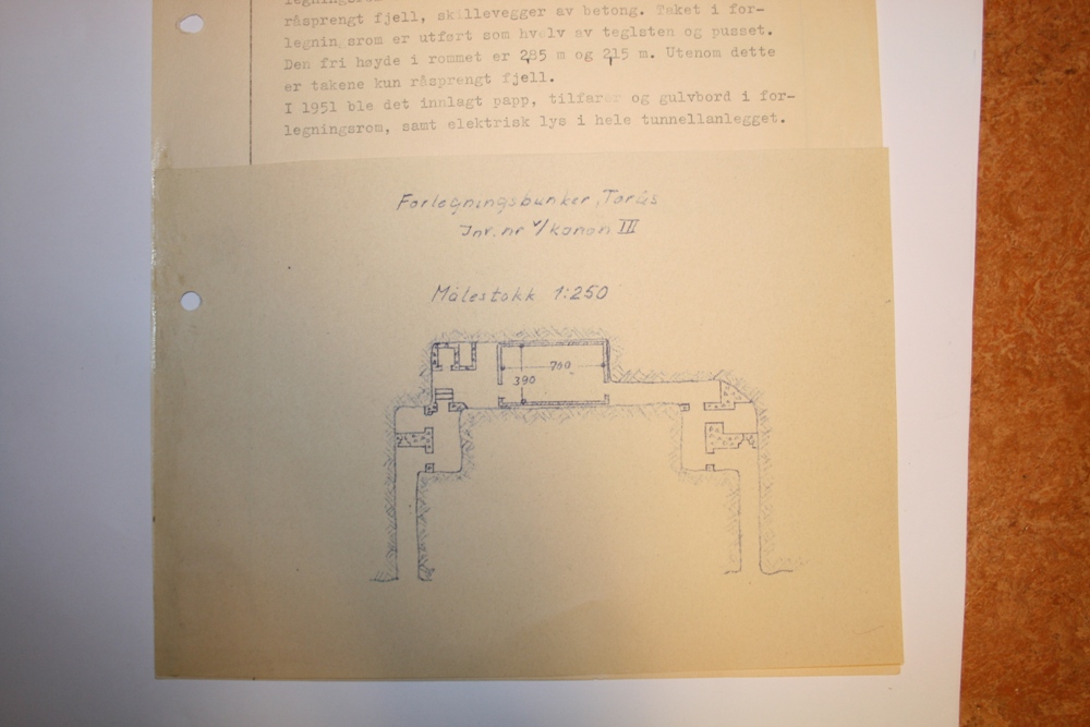

1-3.
190 - Kopi.JPG (203.3 KiB) Viewed 5275 times
198 - Kopi.JPG (176.6 KiB) Viewed 5275 times

Litt vanskelig å lese målene Jon-Vegard klarer du litt høyere oppløsning.
/Anders

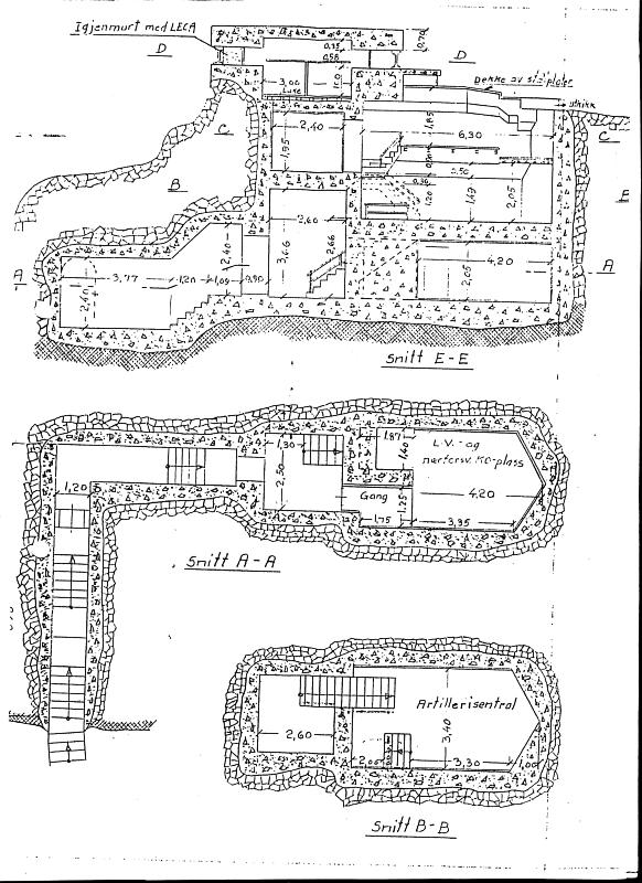

Her er noe mere lesbare bilder
torås kanon 3A.jpg (42.37 KiB) Viewed 5214 times
torås kanon 3.jpg (49.56 KiB) Viewed 5214 times

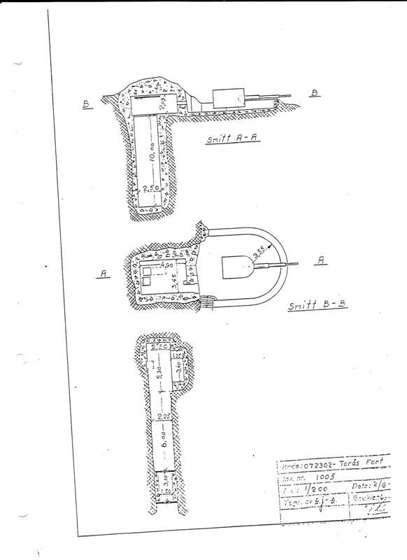

Jeg har tegninger av alle bunkerne og fjellanlegg på Torås om du trenger. Tegninger av kanon 1 får du sikkert av Jon-Vegard
Kommando Torås.jpg (114.62 KiB) Viewed 5210 times
Mener som sagt at det er komplett sett med bla. kart og disse tegningene i historikken for Torås som du finner både på FMU (Akershus) og KA-museet (Oscarsborg).

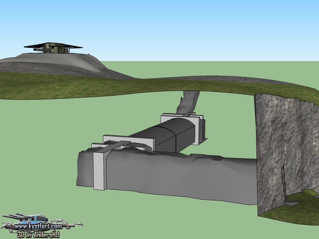

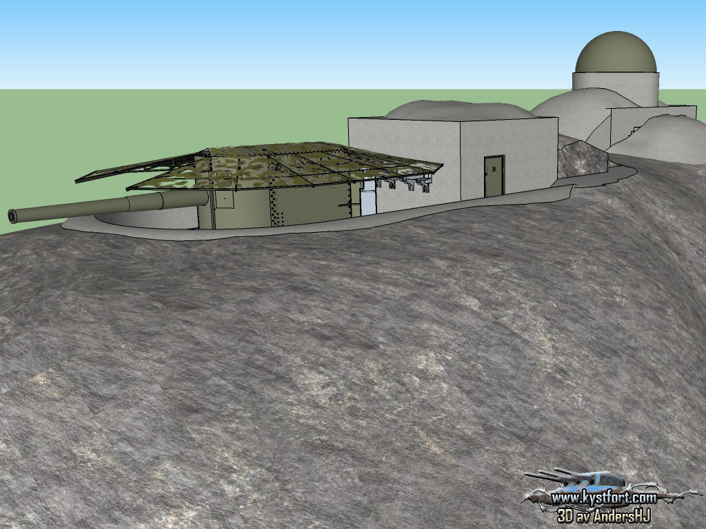

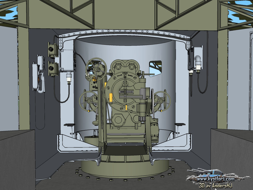

Takk for all hjelp. Flott med serie nummer også på kanon 4 på Oscarsborg. Var litt i tvil når Jon-Vegard dukket opp med tegninger. Det var noen detaljer jeg tydeligvis hadde hoppet over på min oppmåling. Heldigvis tar jeg vare på masse versjoner når jeg lager en modell så ved å hente inn litt "terreng" fra tidligere utgaver ble det ikke så mye jobb å gjøre om. Har hentet terrenget inn fra kart men det blir uansett en grov forenkling men det ble ganske bra, spesielt tunellene. Har måttet forenkle noe også på kanonen spesielt rundt side og høyderettning. Det er veldig trangt fremme i kanonen så jeg ga delvis opp å få tatt flere bilder. Kan publisere noen hvis interesse.
Modellen er nå lastet opp sammen med en oppgradert utgave av kommandoplassen. Også den med dører og luker som åpner seg når de klikkes. Har denne typen en betegnelse har hørt F108 med det er muligens ikke korrekt?
Nå som det har dukket opp så mye tegninger er det fristene å lage den andre kanonstillingene også siden alle er så forskjellige. Har imidlertid ett stort spørsmål?
Noen som har sett heisemekanismen for ammo i de andre kanonene og kan beskrive denne?. Bør være med da den er sentral på de andre stillingene.
/Anders

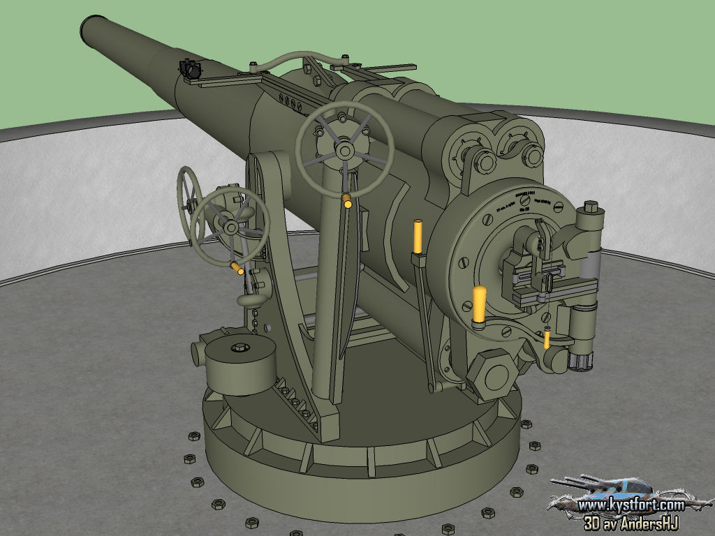

For de som ikke har lastet ned modellen ennå legger jeg opp en liten teaser.
Takk til Yngvar for tegninger på snail mail. Stor mulighet at de tre siste kanonene også får egen modell.

Eg blir alltid like imponert over tegningene dine ,AndersHJ :bravo

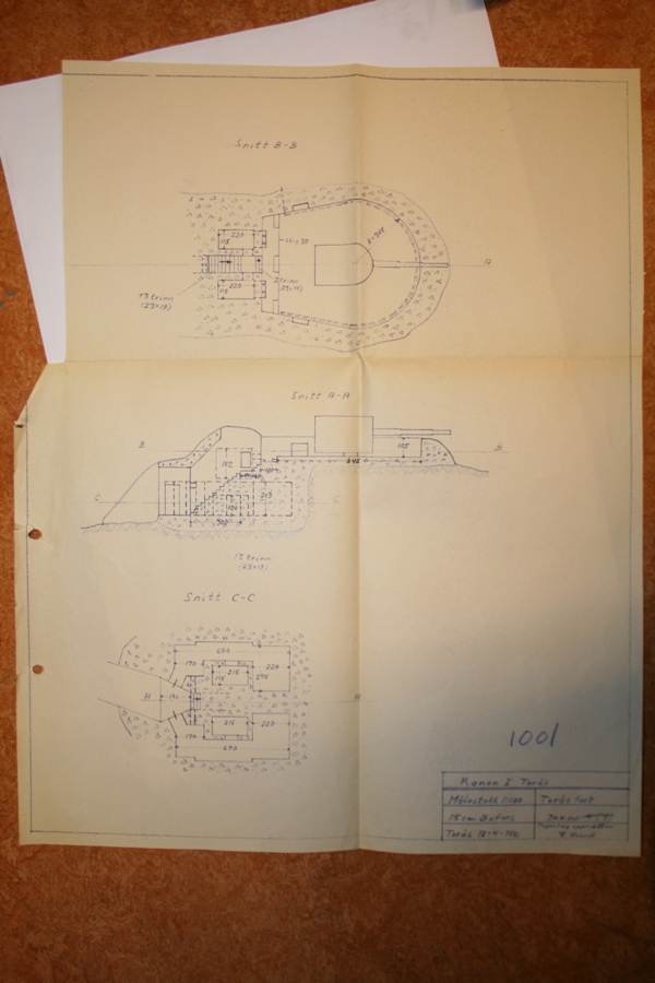

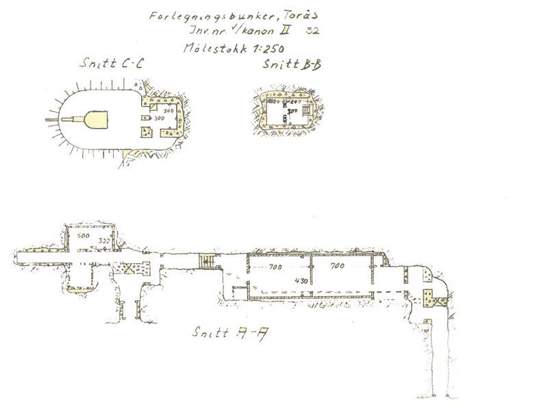

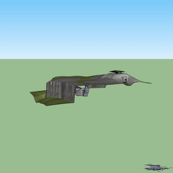

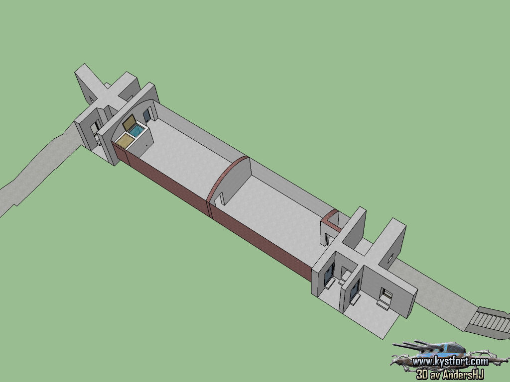

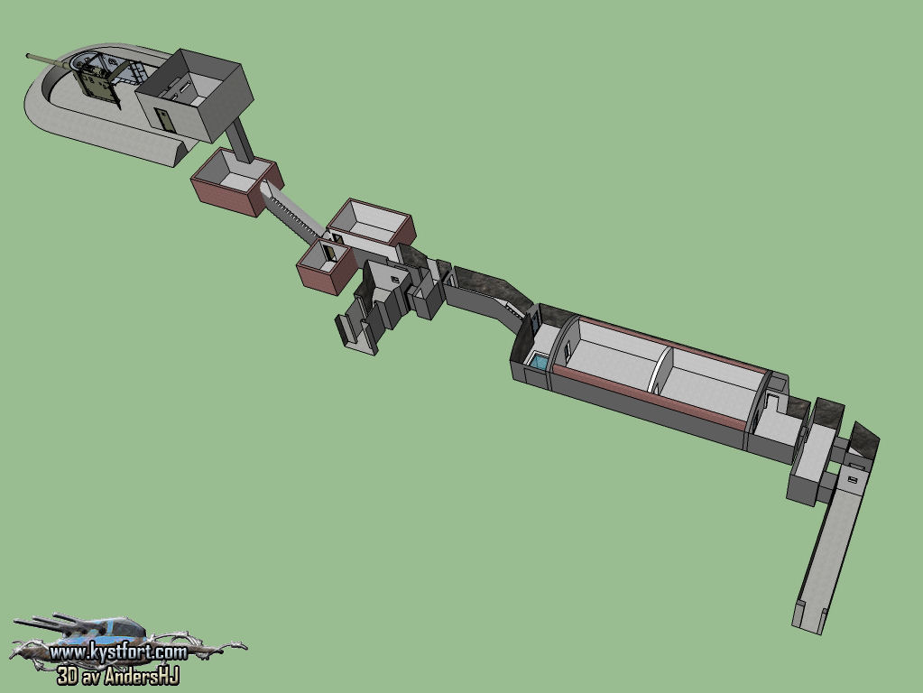

Som ett resultat av hjelp med tegninger fra Jon-Vegar og Yngvar, blir det modell av de andre kanonene på Toraas også. Da kanon 1 er ferdig er neste kanon 2. Er godt i gang men terrenget på denne er en utfordring. Som tegningen øverst viser den til Snitt AA BB og CC har imidlertid ikke sett denne tegningen. Har imidlertid gått utifra at det er like bratte trapper her som ellers så da blir lengden også høydeforskjellen (20cm innsteg og 20cm opptrinn). Er imidlertid ikke helt sikker på at ammunisjons sjakt treffer riktig. Heisen blir uansett ren gjetning.
Er det noen som har serienr på kanonene ???

Så det er såpass omfattende fjellanlegget under denne kanon? Morsomt å få sett såpass gode modeller av hvordan ting henger sammen og er bygd opp.
AndersHJ wrote:Som ett resultat av hjelp med tegninger fra Jon-Vegar og Yngvar, blir det modell av de andre kanonene på Toraas også. Da kanon 1 er ferdig er neste kanon 2. Er godt i gang men terrenget på denne er en utfordring. Som tegningen øverst viser den til Snitt AA BB og CC har imidlertid ikke sett denne tegningen. Har imidlertid gått utifra at det er like bratte trapper her som ellers så da blir lengden også høydeforskjellen (20cm innsteg og 20cm opptrinn). Er imidlertid ikke helt sikker på at ammunisjons sjakt treffer riktig. Heisen blir uansett ren gjetning.

TommyG wrote:Så det er såpass omfattende fjellanlegget under denne kanon? Morsomt å få sett såpass gode modeller av hvordan ting henger sammen og er bygd opp.
På Toraas virker det som hver kanon hadde eget hus (de fleste revet) og eget fjellanlegg. Dette er det største fjellanlegg som tilhører en kanon og etter Norsk merking på tegning har det også fungert som reserve kommandoplass/kommandoplass. Relatert til tegning øverst på siden var det (fra venstre) ammo (enden av gang), Fjernskriver, Radiorom, Plotter rom (i hall), Radiorom/tlf sentral (i hall) og Aggregat rom. Også luftvern hadde egne hus men ikke fjellanlegg. I tillegg ett sentralt fjellanlegg og ett for ammunisjon.
Det nye kartet som er slått opp gir ett bra bilde. Postet tidliger i tråden av Yngvar. Har noen bilder av det jeg også skal se om jeg kan renskjære disse.
