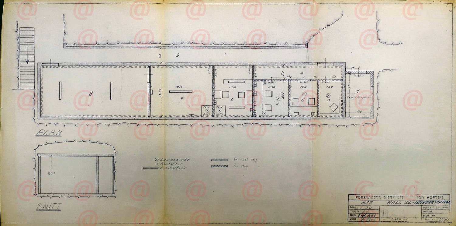

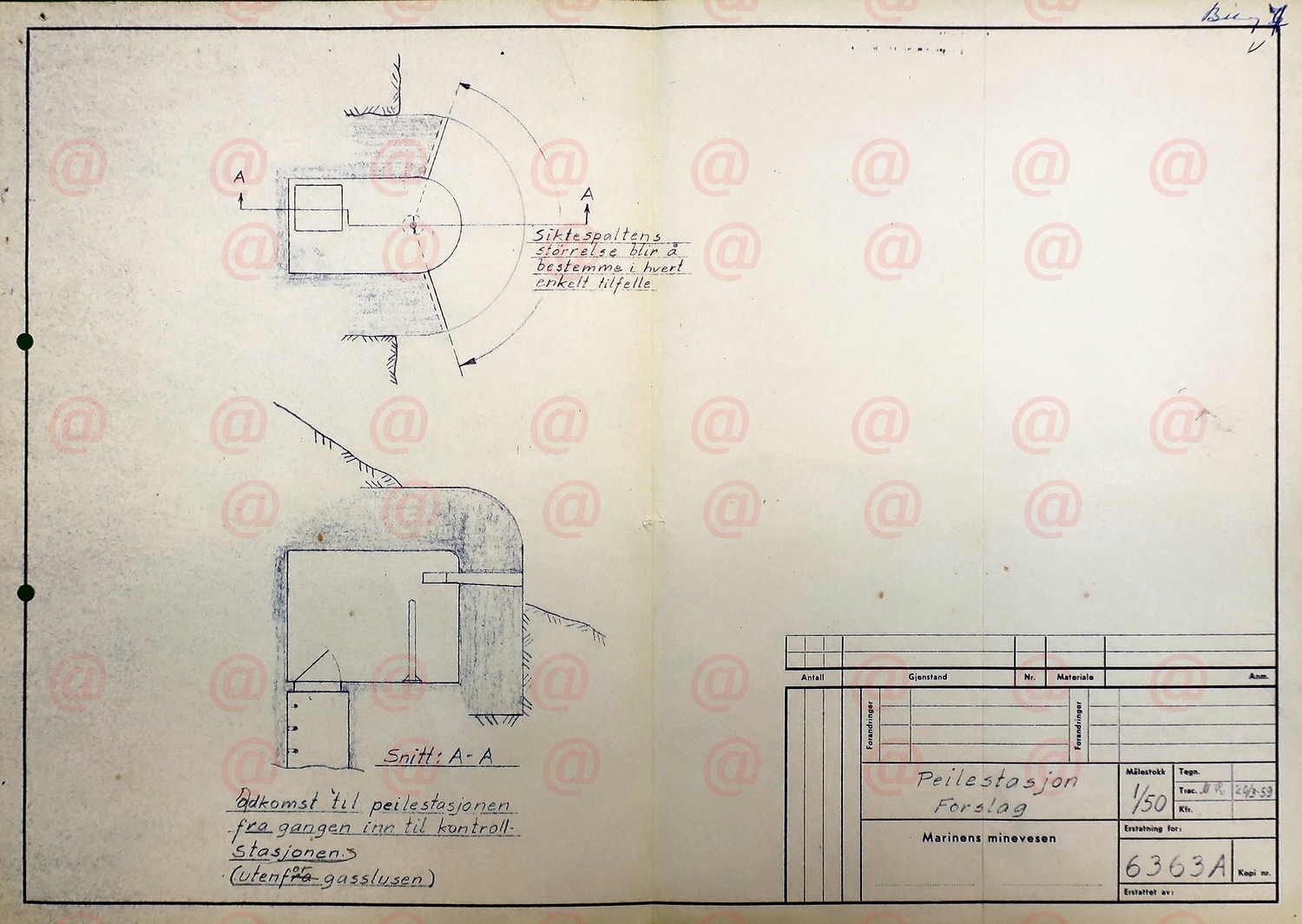

Peilestasjonen:
Illedersentral for Bolærne fort, 1956:

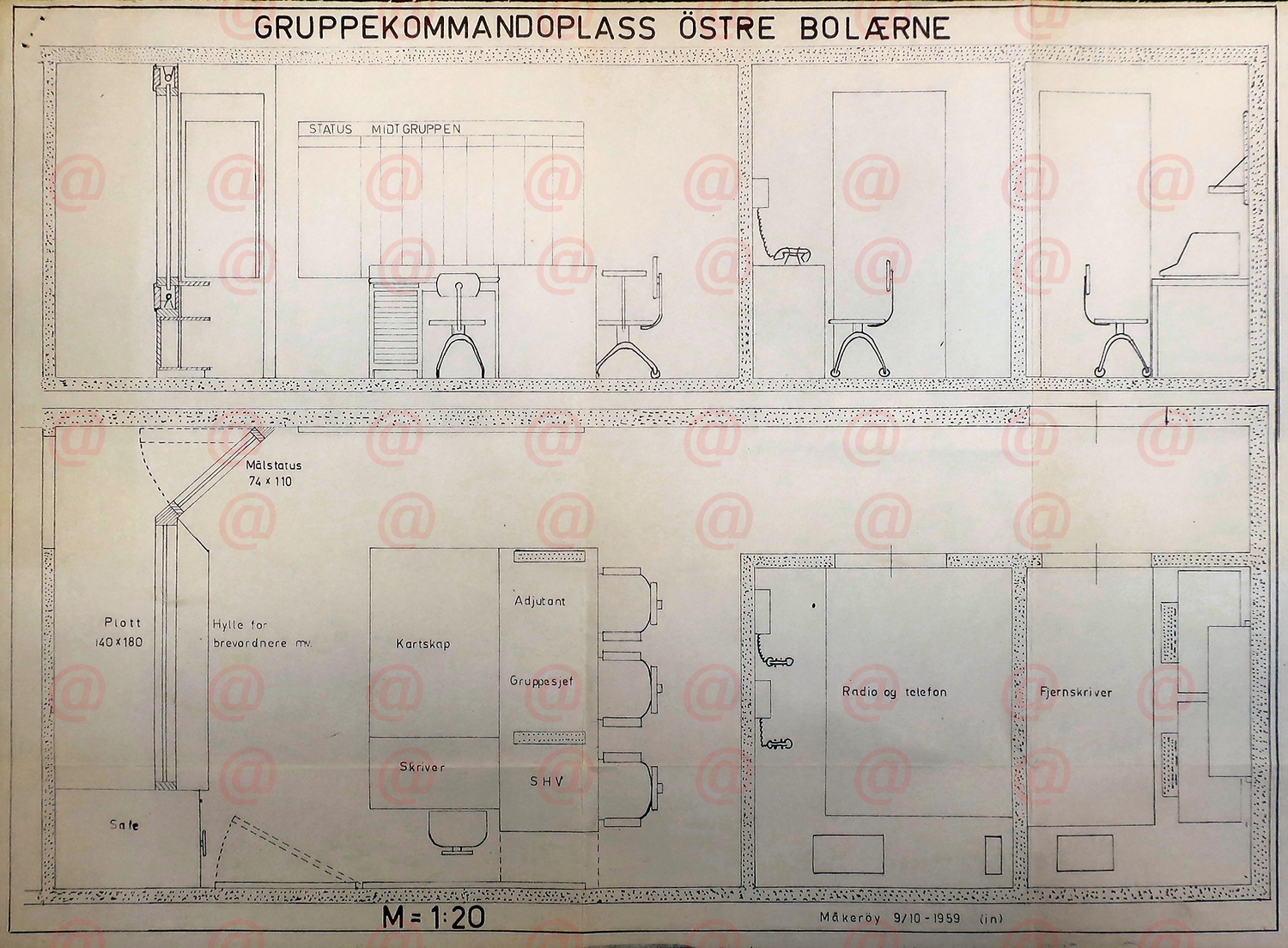

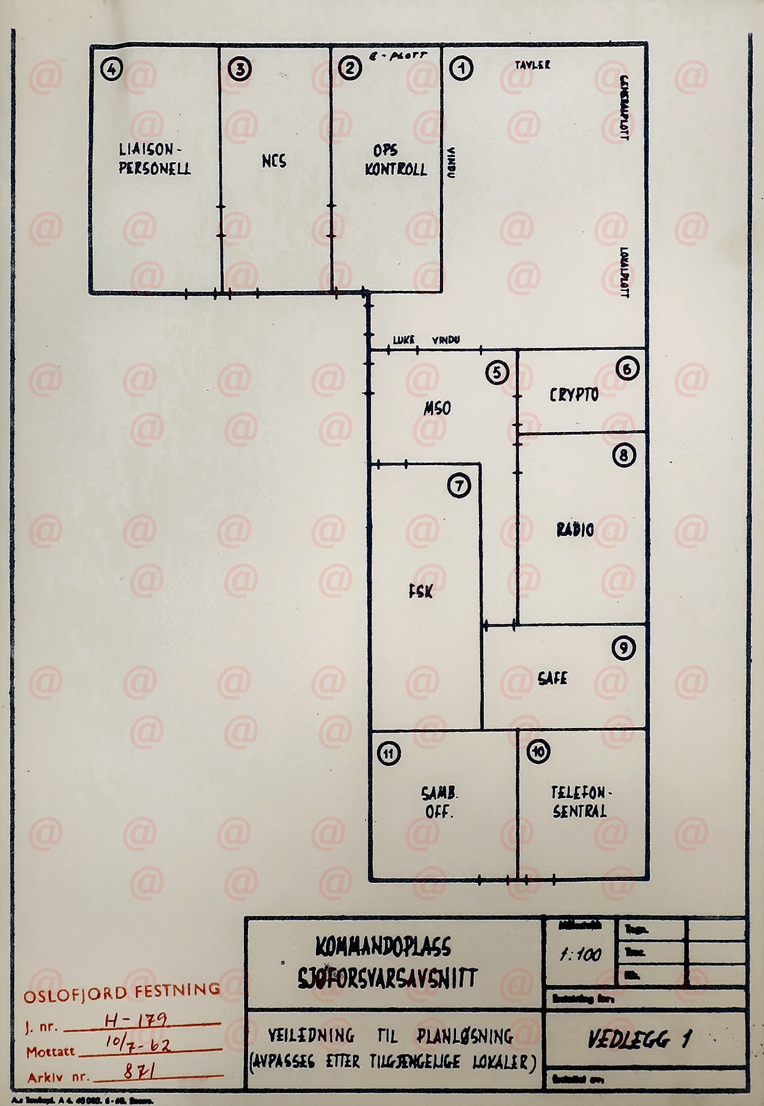

Ifbm opprettelse av gruppefort-KO på Bolærne (som overtok denne funksjonen fra Rauøy i 1959) var det en del utredning ift standardisring av fortenes kommandoplasser. Følgende var et utkast fra SOK:
Fortets utkast til KO-plass:

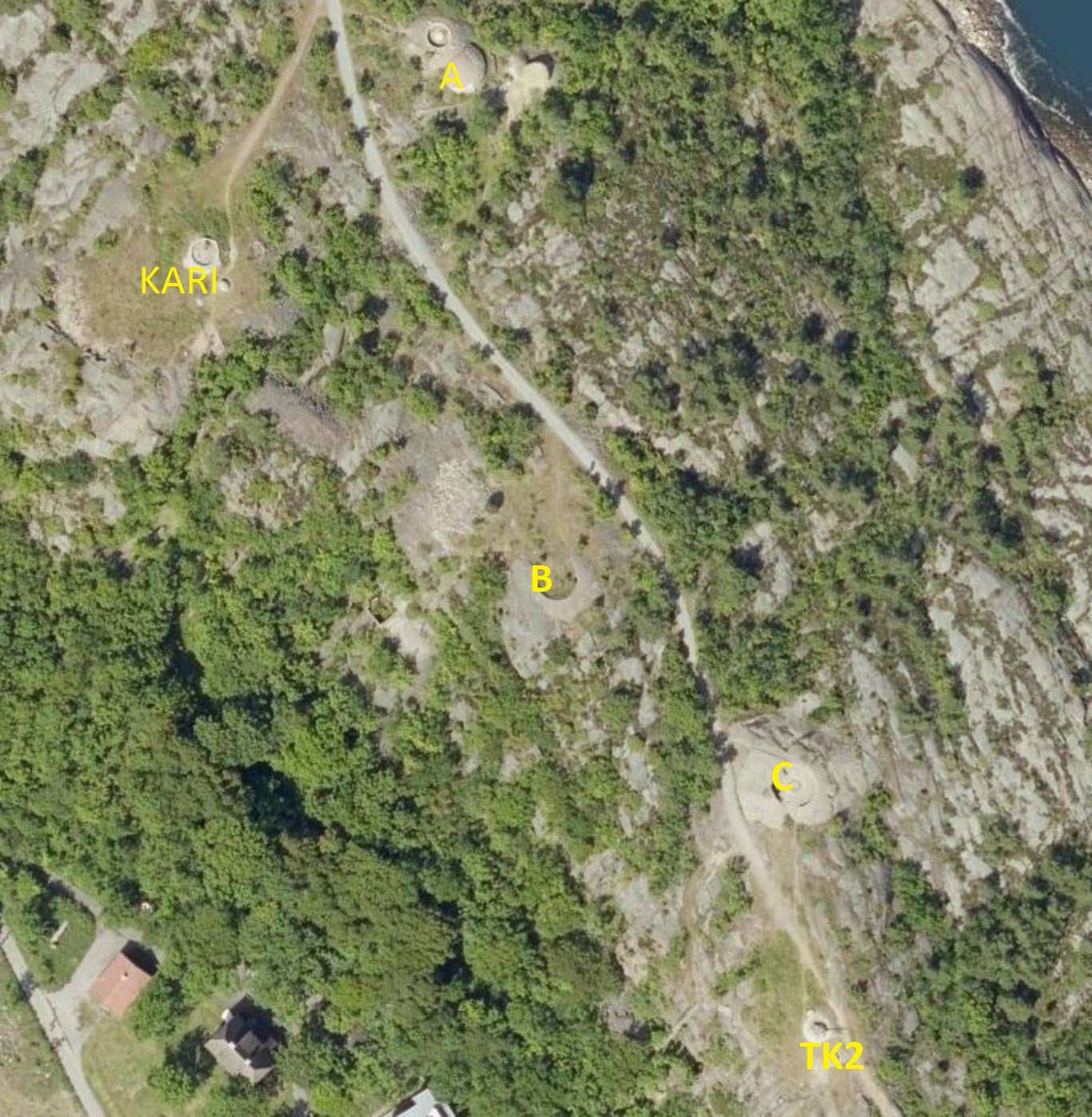

Jeg har finlest alle tidligere innlegg i tråden og en del andre tråder, og også det meste som står om Bolærne i "Klar til strid", men har stadig noen spørsmål. Jeg var også på omvisning med Tønsberg Forsvarsforening for et par år siden, men der fikk jeg ikke besvart alle spørsmål.
1) Den nøyaktige plasseringen av 15 cm kanonene. På bildet her antar jeg at C var standplassen for den kanonen tyskerne flyttet fra Rauøy og at B var standplassen for en av de tre opprinnelige. Stemmer det? Hvor var i så fall de to andre opprinnelige standplassene, jeg fant ikke helt åpenbare standplasser i terrenget, de senere plasseringene av KARI målestasjon og TK2 fant jeg var muligheter.
2) Var 15 cm batteriet operativt i det norske kystartilleriet etter 2. verdenskrig, og i så fall hvor lenge? Når ble 15 cm kanonene fjernet?
3) Hva var den opprinnelige bruken av bunker merket A, var det kommandoplass for tunnelbatteriet (eventuelt reserveko for hele fortet)?

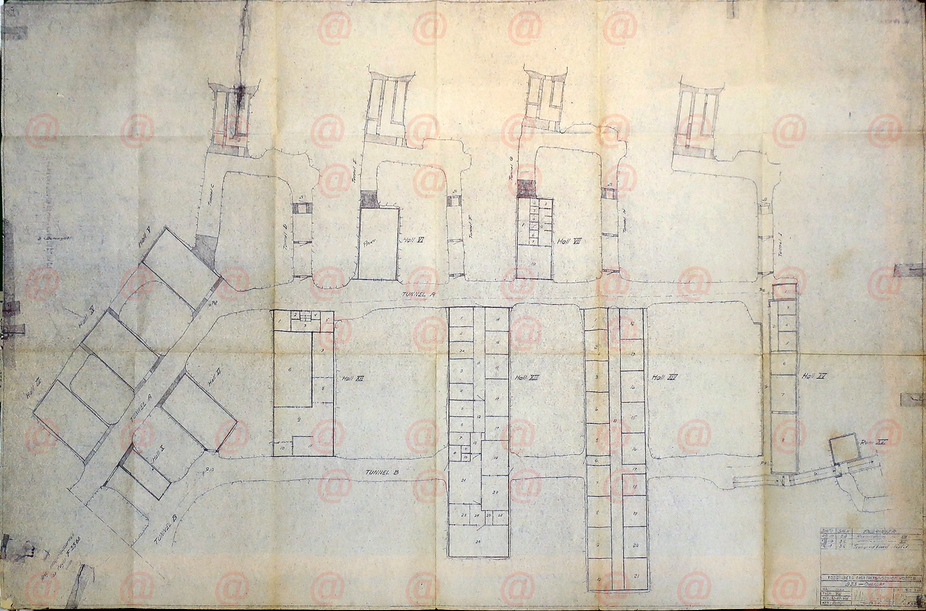

4) Historien for fjellanlegget og tunnelbatteriet: Tunnelbatteriet ble jo påbegynt under 1. verdenskrig, sto uferdig, men med 2 gamle 12 cm kanoner (de siste to plassert oppe å fjellet men hvor?). Muligens ble noe arbeid gjort 1935-1939, men det ble fullført av tyskerne under krigen. Det som ble påbegynt under 1. verdenskrig regner jeg med er det som heter TUNNEL A i IMG_9320a.jpg. Var inngangen til dette alt da der hovedinngangen til fjellanlegget var i moderne tid, eller var den et annet sted? Kartet Yngvar har postet 3. mai 2013 regner jeg med er av situasjonen like etter 2. verdenskrig (siden det står 10,5 cm på tunnelbatteriet). Det ser ut som om det alt da var bygget ut med to tunneler (TUNNEL A og TUNNEL B på IMG_9320a.jpg?) og det meste som ses på den tegningen. Hva ble gjort videre av norsk utbygging av anlegget på 50-tallet fram til kong Olav tydeligvis var der for en åpningsseremoni i 1958 siden hans signatur står utenfor inngangen?

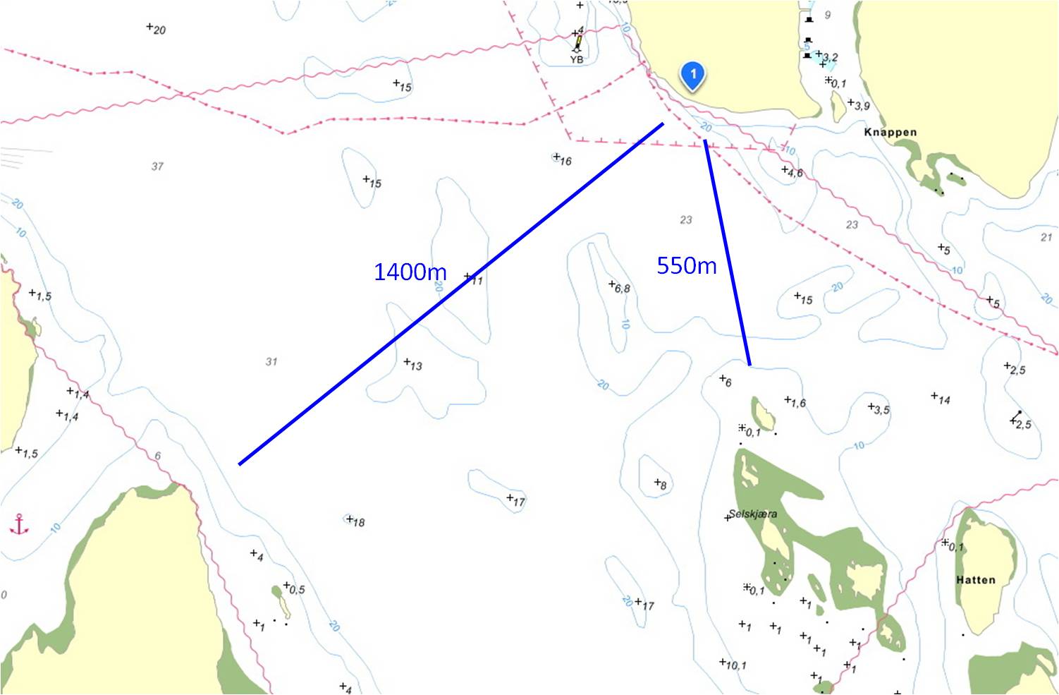

Inntil videre kan man kanskje drive litt kvalifisert synsing:
Hvis man tar utgangspunkt i posisjon på minestasjon og kabelbrønnene, og ser for seg minst to minelinjer som dekker de korteste strekkene, får vi et bilde som vedlagt. Det lengste strekket vil måtte ha minimum 28 miner, og det korteste minimum 11 (50m innbyrdes avstand mellom minene). Reelt antall kan selvsagt ha vært et annet pga bunnforhold og dybder + taktiske vurderinger ift plassering av minelinjene (det kan ha vært flere enn bare to).
Dybdedata vi får fra sjøkartet til Gule Sider er ikke spesielt detaljert, men der er det i alle fall ikke angitt større dyp enn ca 40m. Om man kun legger dette til grunn, kan man ha brukt utelukkende bunnminer (maks dybde 50m), men bunnforholdene er også avgjørende: "Myk"/leirbunn vil absorbere veldig mye av detonasjonen fra en bunnmine, så i slike tilfeller ville man lagt forankrede miner.
Minste dybde for minekuppel var 12-15 m, så på slike dyp måtte en uansett benyttet bunnminer.

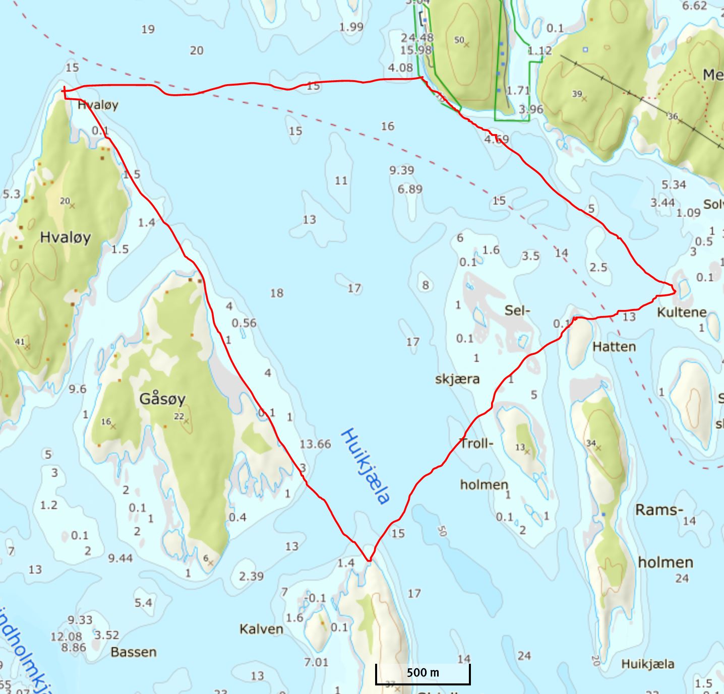

Takk! Det som på sjøkartet fra 1990 står som "Kabelområde, all ankring og fisking forbudt", og som jeg regner med markerer området minefeltet var innenfor, har jeg her tegnet med rødt (det skulle være rette streker, vanskelig med touchpad på laptop).

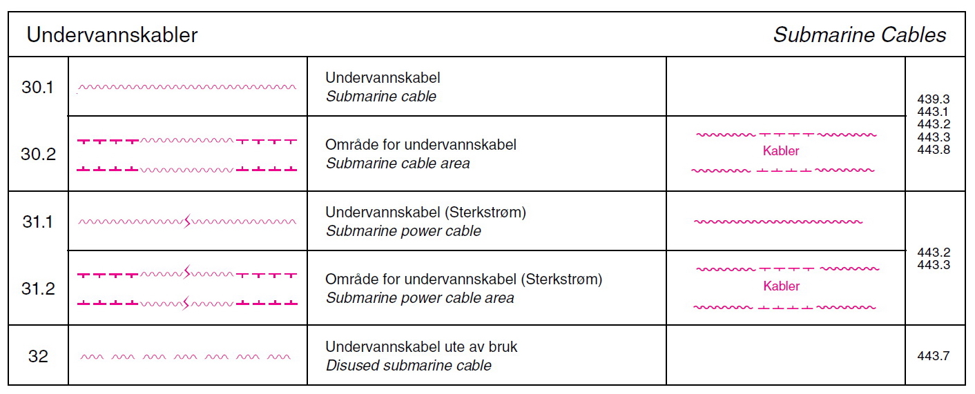

lilje wrote:Takk! Det som på sjøkartet fra 1990 står som "Kabelområde, all ankring og fisking forbudt", og som jeg regner med markerer området minefeltet var innenfor
Ja, dette var standard merking for områder med kontrollerbare miner - ref pkt. 30.2 på vedlagte tegnoversikt (forbudsområdet var naturligvis betydelig større enn området hvor miner, koblingsbokser, hydrofoner og kabler lå).
Det kom en ny forskrift om forbudsområdene for noen år siden (2010?), så sonene knyttet til minefeltene er ikke lenger å finne på nye kart.
